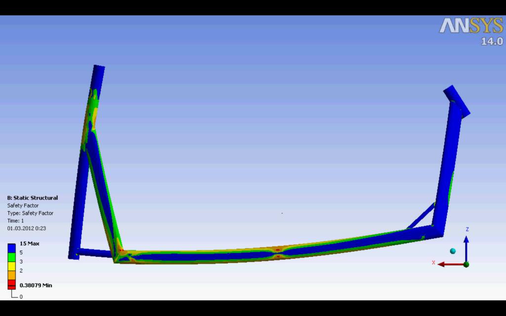

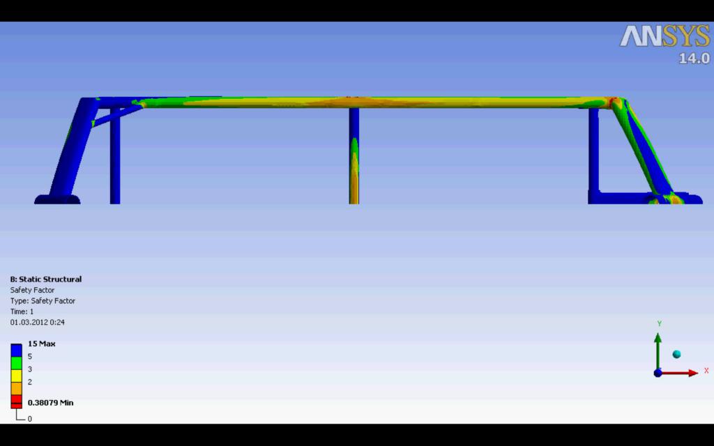

Спасибо Zmur за расчет рамы на прочность. Вот она реальная помощь.
Project1.doc [209 КБ]
Project2.doc [201.5 КБ]
Project3.doc [210.5 КБ]
Project4.doc [115 КБ]
Project5.doc [172.5 КБ]
Project6.doc [183 КБ]
Project7.doc [245 КБ]

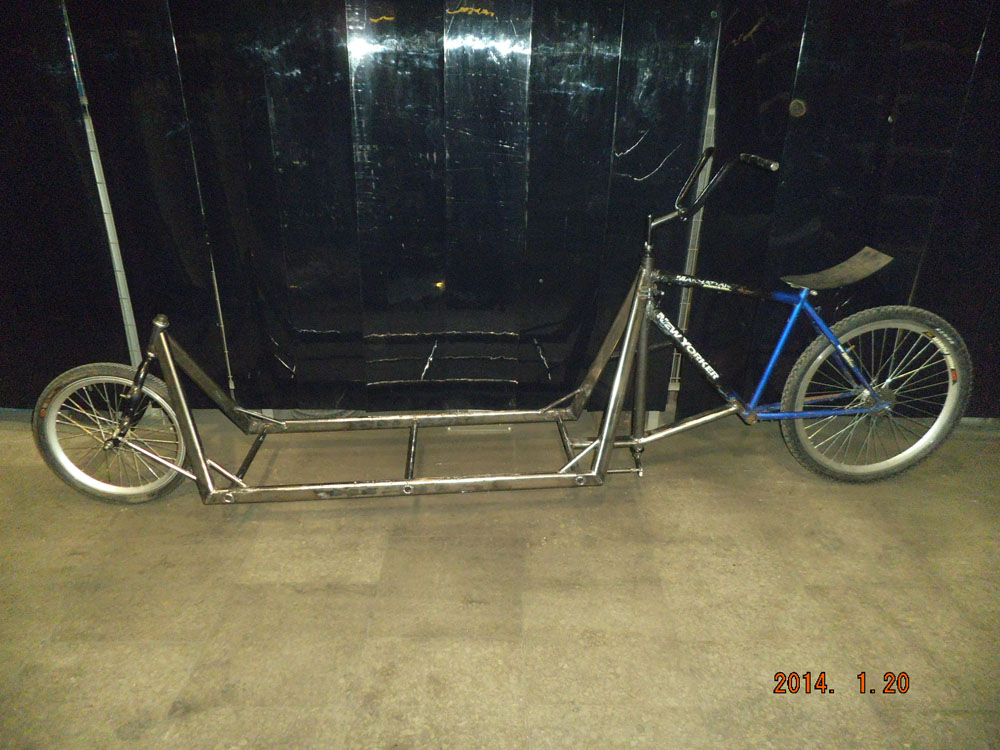

Процесс идет, глядишь - завтра покатаюсь :dance:

Круто, конечно - только неудобно голову вслед фотографии наклонять :D :D :D Нельзя при фотографировании фотоаппарат держать горизонтально???

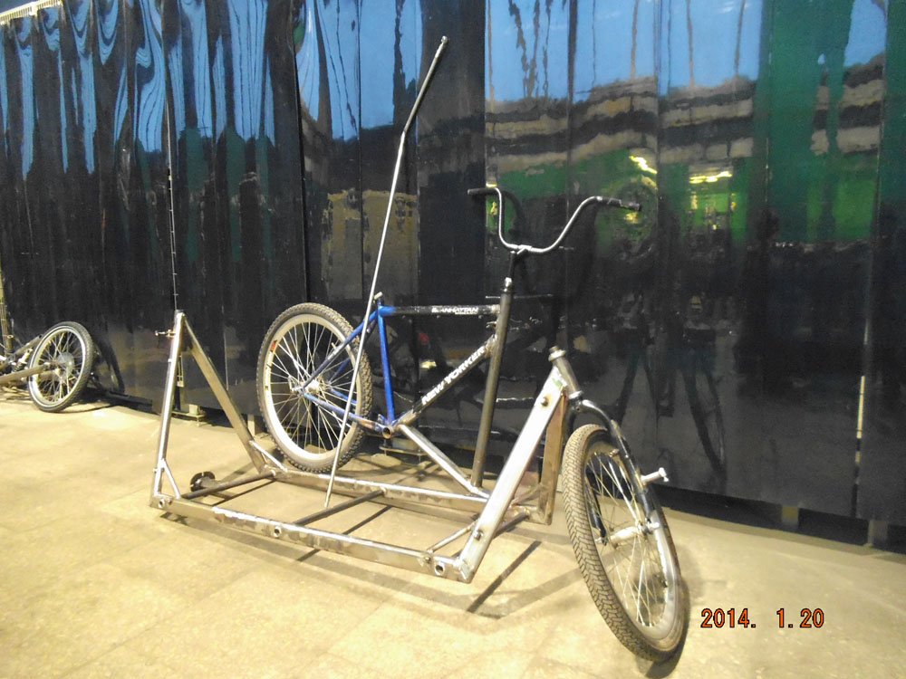

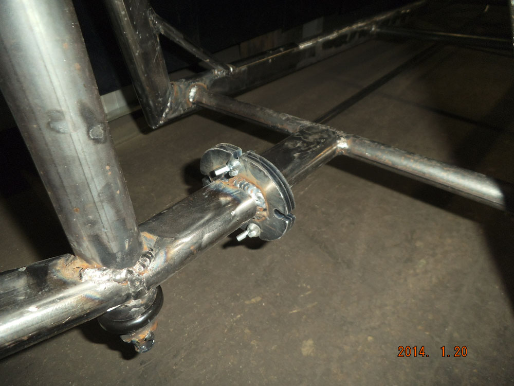

Номер сообщения:#59  Непрочитанное сообщениеДобавлено: Вс янв 20 2013 16:43
Фото рабочие, художественные будут после покраски.
С тягой намаялся, с 3-го раза более-менее попал так, чтобы работала приемлемо.
Первые впечатления от поездки: надо учиться ездить опять заново. Очень запоздалая реакция на рулевое управление.
[youtube]http://www.youtube.com/watch?v=dY7t1WG6Imk[/youtube]

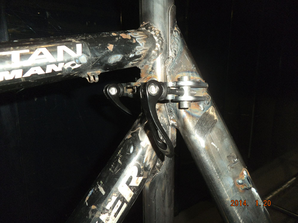

Комментарий к файлу: Складной
Комментарий к файлу: Наверху разъем сразу на эксцентриках
Комментарий к файлу: Внизу в перспективе на эксцентриках
Комментарий к файлу: Тяга идет классически
Последний раз редактировалось Voolodja Сб янв 26 2013 23:21, всего редактировалось 1 раз.
