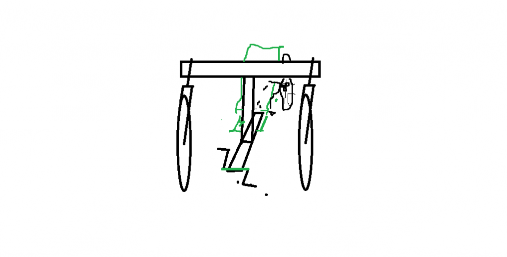

Я вам так скажу, конструктор разработчик с меня еще тот , как и чертежник-художник(в плохом смысле слов), поэтому и ищу чьё то готовое решение. Рисовать конечно пробовал, самый простой вариант это поперечная труба в концах которой стаканы вилок, и на этой трубе руль, но пилот получается будет под трубой, а это уже багги какое то вырисовывается. Извините за каракули, накидал сейчас как смог глючащей дрожащей мышкой. Честно скажу, мне моё видение не нравится. В любом случае если до исполнения дойдет, то для выверки геометрии сделаю времянку из деревянного бруса, что бы не было так что руки до руля не достают, или ноги об колеса или дорогу цепляются.

Можно применить шарнирные вилки (самодельные) везде без проблем.
Да, но это ж делать эти шарниры..... Лень двигатель прогресса. Я вообще думал применить станочные рельсы (линейные направляющие), к каретке закрепить консольную втулку, а к рельсе под нужным углом поворотный шарнир. Паралельно рельсе аморт и отбойники (подрессорить каретку и ограничить ход чтобы с рельсы не слетела). Должно быть компактно и жестко до жути.
в амовилке Lefty внутри нечто похожее стоит.
Еще была дикая мысль мысль взять мои 20е вилки обрезать рулевую трубу, приварить трубу в обратную сторону от обрезанной (синеньким цветом),
и где то в районе крепления вибрейков к этой трубе приделать консольную колесную втулку (тоже синеньким цветом) с противоположной стороны от гориллы, а к горилле и креплениям вибрейков в трех точках (зеленые на картинке) закрепить трайковский поворотный узел (такой как у Отшельник на его трайке, двумя постами выше фотка). Так можно из неподвесного трайка сделать подвесной. Вижу один минус, вилки в таком применении неслабо отвоюют размер внутрь, и может получится база шире чем хочется (ну и вес у них ....).

Mazur4ak Там у гориллы такой металл, что у половинки боюсь прочности может не хватить, особенно если к ним пытаться привариваться, крепится будет неудобно. Вилки можно не экономить, у меня их 5 штук (я хотел у человека 2 купить и так по смешной цене, а он предложил совсем смешную если все 5 заберу), они выглядят шикарно, но пружины в них детские(мягкие) и ход так себе. Но подходящих более жестких пружин я уже купил как раз десяток, можно хоть все заменить, так что в этом смысле есть место для маневров.
Я резал вилки, такие, как на изображении от Вас. Часть гориллы срезается и подгоняется под втулку ф12хф16х40. Втулка вваривается под углом в 100*, или сколько нужно. Даже, если горилла трубчатая, то она отрезается.
Сделайте образцы, чтобы идея не пропала.
Может я не про тот угол понял, или не про ту втулку (втулкой я называю консольную колесную), но колесная консольная втулка должна ведь быть строго под 90 по отношению к ходу аморта, иначе при амортизации будет менятся расстояние между пятнами колес, а это недопустимо.

tro писал(а):
иначе при амортизации будет меняться расстояние между пятнами колес, а это недопустимо.
След колеса- амплитуда. Рычажная подвеска имеет тот же эффект.
Подвеска на продольных рычагах (что у меня), идеальная, и менее сложная, чем рычажная, что упоминается Вами.

Mazur4ak так я же писал про угол в 90 применительно к телескопам вилки.
Про разницу между типами рычагов я знаю и ваши слова понял.
Shuriken я уже давно склоняюсь согласится с вашим замечанием, но зудит зуд творчества по впихиванию невпихуемого, применению узконаправленных вещей не по прямому назначению, и что бы обязательно по особенному, ни как у всех. Но с возрастом делать ни как у всех хочется только если уверен что в итоге будет не хуже.
