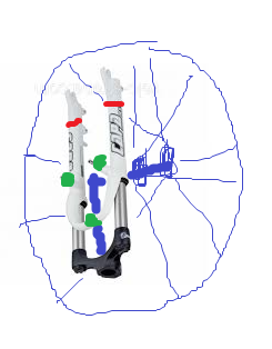

Можно применить шарнирные вилки (самодельные) везде без проблем.
Да, но это ж делать эти шарниры..... Лень двигатель прогресса. Я вообще думал применить станочные рельсы (линейные направляющие), к каретке закрепить консольную втулку, а к рельсе под нужным углом поворотный шарнир. Паралельно рельсе аморт и отбойники (подрессорить каретку и ограничить ход чтобы с рельсы не слетела). Должно быть компактно и жестко до жути.
в амовилке Lefty внутри нечто похожее стоит.
Еще была дикая мысль мысль взять мои 20е вилки обрезать рулевую трубу, приварить трубу в обратную сторону от обрезанной (синеньким цветом),
и где то в районе крепления вибрейков к этой трубе приделать консольную колесную втулку (тоже синеньким цветом) с противоположной стороны от гориллы, а к горилле и креплениям вибрейков в трех точках (зеленые на картинке) закрепить трайковский поворотный узел (такой как у Отшельник на его трайке, двумя постами выше фотка). Так можно из неподвесного трайка сделать подвесной. Вижу один минус, вилки в таком применении неслабо отвоюют размер внутрь, и может получится база шире чем хочется (ну и вес у них ....).

Посмотрите шарниры маятников, чего проще.
И ещё потребуется две жёстких вилки. В одной обрезаются частично перья и ввариваются наконечники, в другой- стержень вилки. Меж ними шарнир и буферочек- и на века!
Добавлено через 7 минут 55 секунд:
Любые телескопы (доступные) со временем клинят. А ещё и гнутся при столкновении.
Продвинутые фирмы в вело мото транспорте давно применяют шарнирные вилки.
И мы это проходили, и имеем свои практические наработки. Ищите.
В продолжение идеи:- перерезать (по горилле) вилку на две части. Там закрепить консоли втулок и получится свечной шарнир (с поворотом в сочленении).
Прогнутый мост закрепить, как у Вас. С экономится одна вилка (на заднюю подвеску).
Добавлено через 2 часа 36 минут 1 секунду:
Углы наклона (уже шкворня) выберите по теории. А в вилке предусмотреть дополнительную эластичную прокладку (при разборке), не дающую скручиваться пружине.

Mazur4ak Там у гориллы такой металл, что у половинки боюсь прочности может не хватить, особенно если к ним пытаться привариваться, крепится будет неудобно. Вилки можно не экономить, у меня их 5 штук (я хотел у человека 2 купить и так по смешной цене, а он предложил совсем смешную если все 5 заберу), они выглядят шикарно, но пружины в них детские(мягкие) и ход так себе. Но подходящих более жестких пружин я уже купил как раз десяток, можно хоть все заменить, так что в этом смысле есть место для маневров.
 Заголовок сообщения: Re: Обратный трайк из амовилок 20", отговорите, есть ли проэкты
Номер сообщения:#16  Непрочитанное сообщениеДобавлено: Пт июл 19 2019 14:51
Я резал вилки, такие, как на изображении от Вас. Часть гориллы срезается и подгоняется под втулку ф12хф16х40. Втулка вваривается под углом в 100*, или сколько нужно. Даже, если горилла трубчатая, то она отрезается.
Сделайте образцы, чтобы идея не пропала.
Может я не про тот угол понял, или не про ту втулку (втулкой я называю консольную колесную), но колесная консольная втулка должна ведь быть строго под 90 по отношению к ходу аморта, иначе при амортизации будет менятся расстояние между пятнами колес, а это недопустимо.
Номер сообщения:#18  Непрочитанное сообщениеДобавлено: Пт июл 19 2019 15:58
tro писал(а):
иначе при амортизации будет меняться расстояние между пятнами колес, а это недопустимо.
След колеса- амплитуда. Рычажная подвеска имеет тот же эффект.
Подвеска на продольных рычагах (что у меня), идеальная, и менее сложная, чем рычажная, что упоминается Вами.
