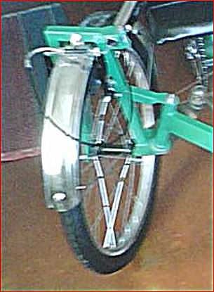

Да, но это ж делать эти шарниры..... Лень двигатель прогресса. Я вообще думал применить станочные рельсы (линейные направляющие), к каретке закрепить консольную втулку, а к рельсе под нужным углом поворотный шарнир. Паралельно рельсе аморт и отбойники (подрессорить каретку и ограничить ход чтобы с рельсы не слетела). Должно быть компактно и жестко до жути.
в амовилке Lefty внутри нечто похожее стоит.
Еще была дикая мысль мысль взять мои 20е вилки обрезать рулевую трубу, приварить трубу в обратную сторону от обрезанной (синеньким цветом),
и где то в районе крепления вибрейков к этой трубе приделать консольную колесную втулку (тоже синеньким цветом) с противоположной стороны от гориллы, а к горилле и креплениям вибрейков в трех точках (зеленые на картинке) закрепить трайковский поворотный узел (такой как у Отшельник на его трайке, двумя постами выше фотка). Так можно из неподвесного трайка сделать подвесной. Вижу один минус, вилки в таком применении неслабо отвоюют размер внутрь, и может получится база шире чем хочется (ну и вес у них ....).
Посмотрите шарниры маятников, чего проще.
И ещё потребуется две жёстких вилки. В одной обрезаются частично перья и ввариваются наконечники, в другой- стержень вилки. Меж ними шарнир и буферочек- и на века!
Добавлено через 7 минут 55 секунд:
Любые телескопы (доступные) со временем клинят. А ещё и гнутся при столкновении.
Продвинутые фирмы в вело мото транспорте давно применяют шарнирные вилки.
И мы это проходили, и имеем свои практические наработки. Ищите.
