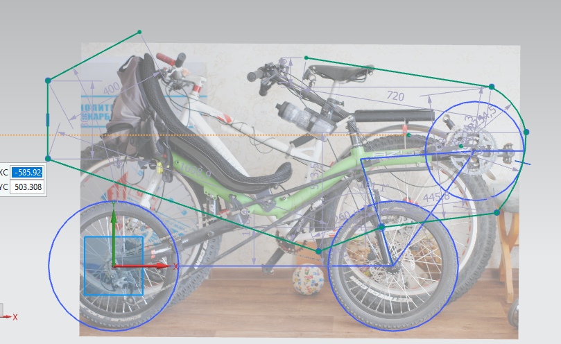

В общем мои мысли по поводу этой темы..
Полная кабина из твердого материала скорее всего отменяется.. думаю нужно делать каркас из пластиковых тонких трубок, соединять их уголками напечатанными на принтере( с помощью них можно придать некий образ корпуса)
В качестве покрытия использовать растягивающуюся ткань, крышу сделать складывающей.. петли напечатать..
Лобовую разве что делать твердой цельной, мазохизм с прозрачной плёнкой что-то не нравится.. да и при возможности лобовую с крышей сделать съемными (или складывающими в задний обтекатель, багажник или что-то похожее)
Задачи - быстросъемный, легкий вес, малые габариты, прикрыть срам, придать приятную форму, защита от дождя.
Практика показала что всё таки на азуб нужно лепить кузов, т.к. постоянно на нём катаюсь - руль хомяк удобный, практичный, манёвренный.
Поэтому на данный момент буду исходить от этого эскиза LT
viewtopic.php?p=4818503#p4818503

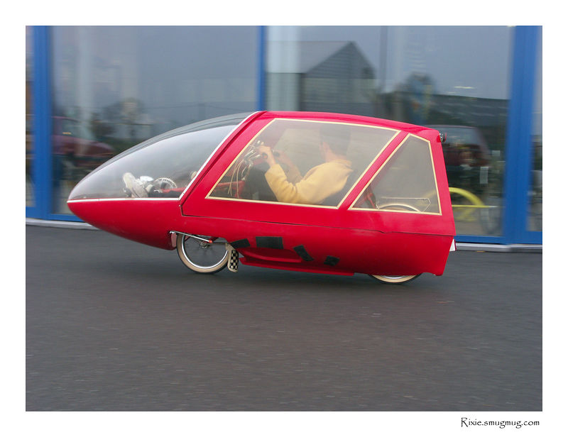

Лигерад с кабиной Velerique (Германия, 1978)
https://www.velomobilforum.de/forum/ind ... uft.17308/
 Заголовок сообщения: Re: Кабина для лигерада (двухколесного лежачего велосипеда)
Номер сообщения:#109  Непрочитанное сообщениеДобавлено: Вс авг 26 2018 00:15
тут подумалось, что "пол" (низ кабины) можно смело опустить до осей колес или даже ниже,
закрыть корпусом и заднее колесо тоже как "взбалтывающее" воздух :)
при низком корпусе можно будет сделать открывающиеся двери (петли впереди как на авто) - тогда при начале движения они будут автоматически закрываться набегающим воздухом,
а чтобы было куда ставить ноги - в нижней части корпуса под дверями сделать проёмы-отверстия для ног, тогда можно на светофорах останавливаться и ставить ноги не открывая дверей.
обязательно сделать полные и широкие крылья (ты еще их не сочинял?)

Обрешетку можно в принципе на принтере зафигачить, чем с трубками торкаться да и форма красивей получится, плавнее..

Номер сообщения:#116  Непрочитанное сообщениеДобавлено: Ср авг 29 2018 17:03
veloceraptor, делай еще в проекциях спереди и сверху - сразу будет видно, что нос нужно опускать до уровня передней втулки или ниже - там же должно быть отверстие для передннго колеса и если нос выше, то это будет знатная дырень для улавливания встречного потока воздуха.
и сзади тоже нужно опускать до втулки или ниже - обтекаемость, все дела...

Да хрень получается, слишком большое.
Добавлено через 43 минуты 47 секунд:
нос нужно опускать
ноги мешают, а если ещё и днище опустить это будет что-то :lol:

Номер сообщения:#118  Непрочитанное сообщениеДобавлено: Ср авг 29 2018 19:10
ноги мешают
где? чем больше там переди места - тем проще ног ставить напедали, а для остановок и посадки я уже писал - вырезы по бокам.
при этом чем ниже боковины и "пол" тем лучше - меньше воздуха будешь "засасывать".
какой ход подвески у тебя? имеет смысл опустить "пол" почти до самого-самого.
там, где оранжевое - должно быть прозрачное...
Добавлено через 14 минут 14 секунд:
к сожалению, компактное не получитс - минимум впереди это ширина по педалям + зазор для разных ботинок,
в середине - это ширина по локтям (это больше чем ширина плеч процентов на 40 (руль то крутить надо)
сзади все отлично - можно свести на угол.
в принципе, может получится половинка 4х колесной синей педальной машинки (вроде финн построил)
еще момент - хорошая подножка, чтобы мобиль не завалился когда ты выходишь/садишься.

Адский ящик получится )
Хотел миниатюрнее, но видимо не судьба.
С такой кабиной лигерад сузит географию использования, а по другому корпус не выйдет, да.
