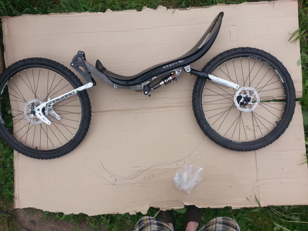

Решил выложить фото процесса изготовления, может кому будет интересно...
Вначале было слово груда запчастей:
Потом изготовил блок роликов из стальной полосы, половинки регулируемого выноса руля, ролика от Олега Белого и шестерни заднего переключателя. В вынос запрессованы два подшипника:
Из другой половинки этого же выноса сделал промежуточный рычаг задней подвески:
Дальше по сидению сварил участок рамы, приварил щечки для рычага и крепление для сиденья:
Дальше был приобретен вот такой велосипед:
...сразу же покромсан. Примерка частей к раме:
Кусок рамы с рулевой приварил к ранее сваренной части из профиля:
Изготовление задней подвески:
Петух переключателя вверх ногами:
Передняя подвеска. Верхняя часть с ашана, нижняя самодельная:
Шарнир переднего маятника. В вынос зажал подшипники и кусок подседельной трубы.
Этот же кусок подседельной приварил к передней полураме, так же приварил щеки для поворотных роликов:
Узел в сборе:
Приварил шток вилки к передней полураме:
Шарнир переднего треугольного рычага. Сделан из металлического рога на руль. В него зажимаются подшипники:
Почти готово, не хватает каретки...
Теперь готово:

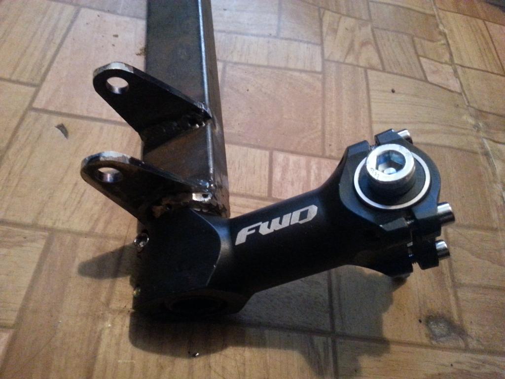

Решил немножечко доработать лигерад. Так как трейл у меня получился маленький - 7 см, что негативно сказывалось на стабилизации, решил его увеличить. Как? Да очень просто! Шарниром переднего маятника у меня служит алюминиевый вынос руля. Я просто купил вынос покороче, колесо сдвинулось назад, трейл увеличился на три см и стал составлять 10 см. Вот новый вынос:
Все в сборе. Было так:
А стало вот так:

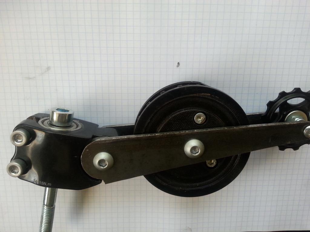

Вынос с таким углом купил потому что, как видно на верхней фотографии, линия цепи на ролике находится на некотором расстоянии от оси шарнира маятника, а в идеале надо бы, чтобы они совпадали, чего и удалось добиться установкой иного выноса. Но появилась другая проблема - когда ролик находился над болтом - все было нормально, а теперь при переключении на большие звезды касеты ролик поворачивался за цепью и затирал за болт. Решил проблему кардинально:
Теперь все нормально, ничего не затирает. В результате получилось: трейл увеличился с 7 до 10 см, база уменьшилась с 138 до 135 см, ход подвески увеличился на 2,5 см. Еще прикупил сумочку для ключей и резину Кенду слик 26х1,9.
