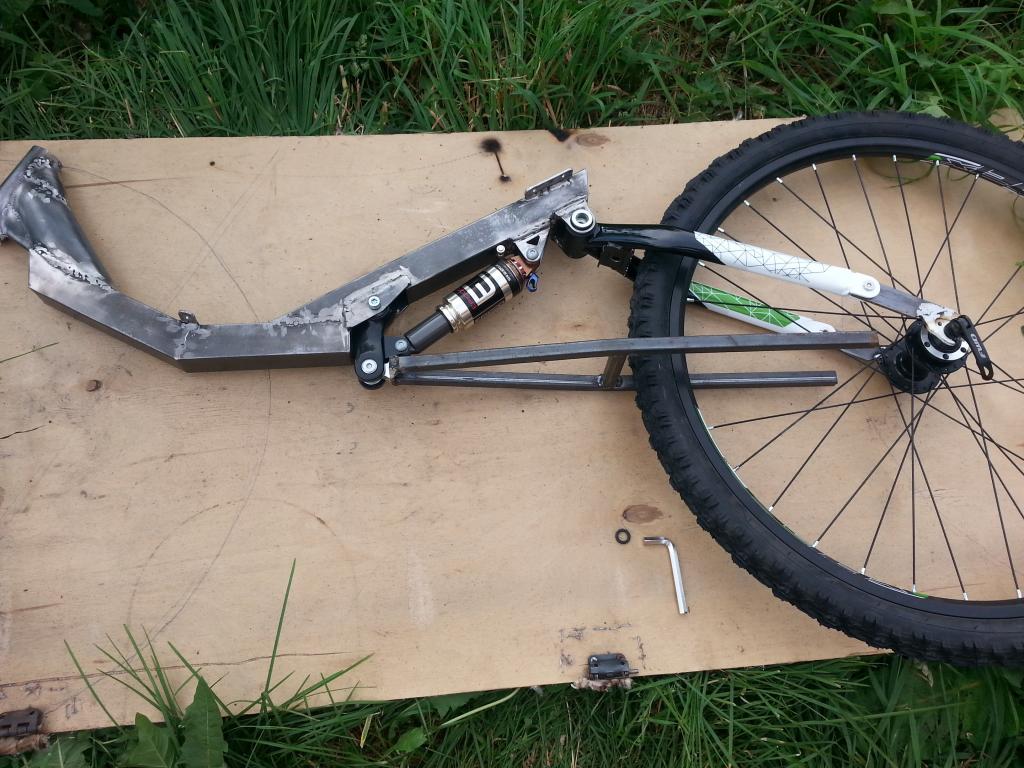

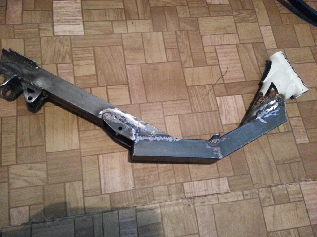

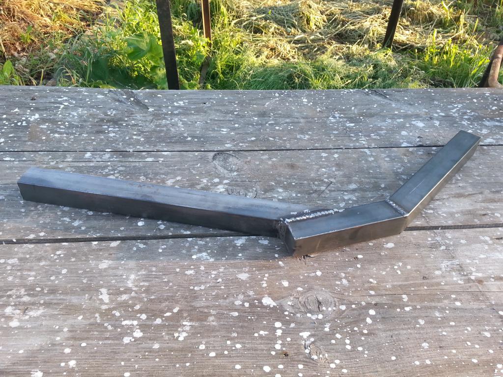

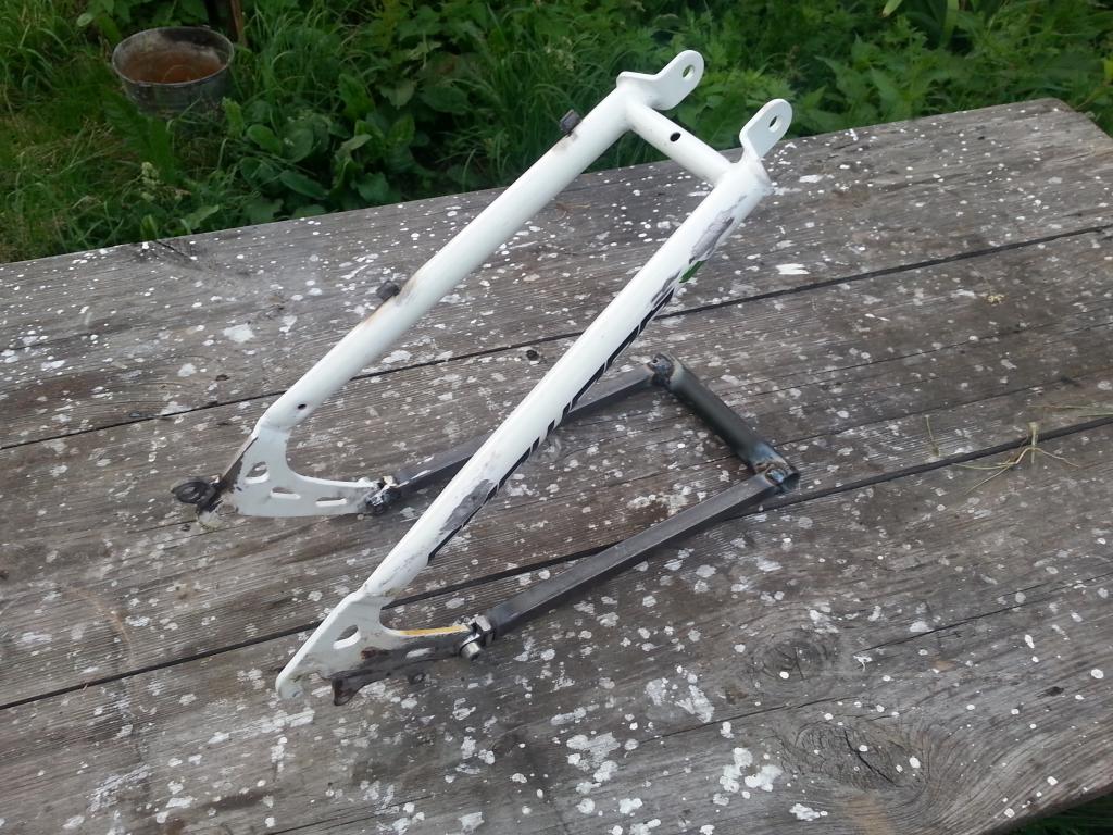

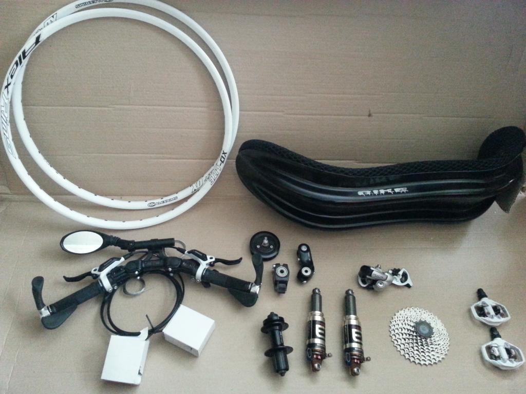

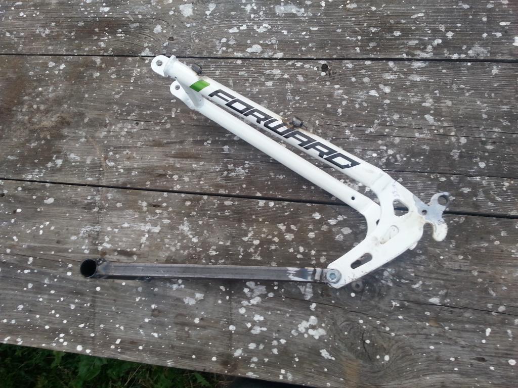

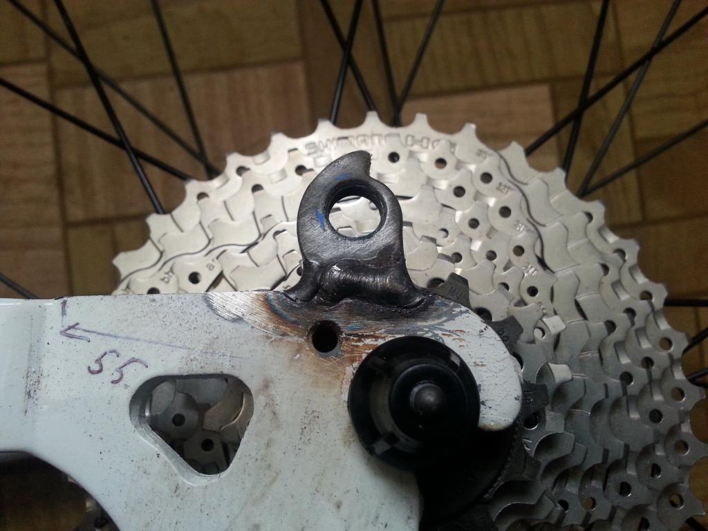

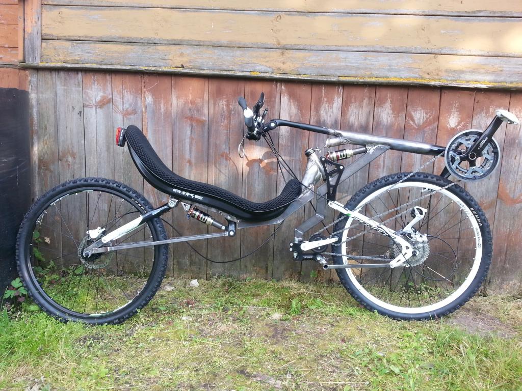

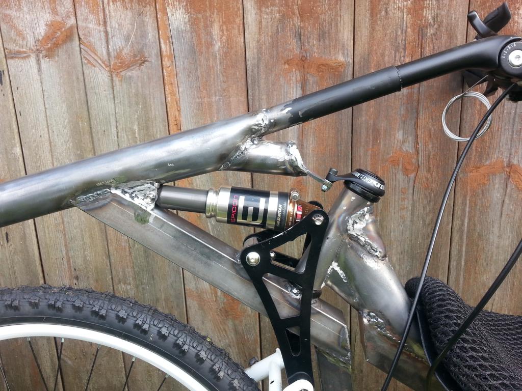

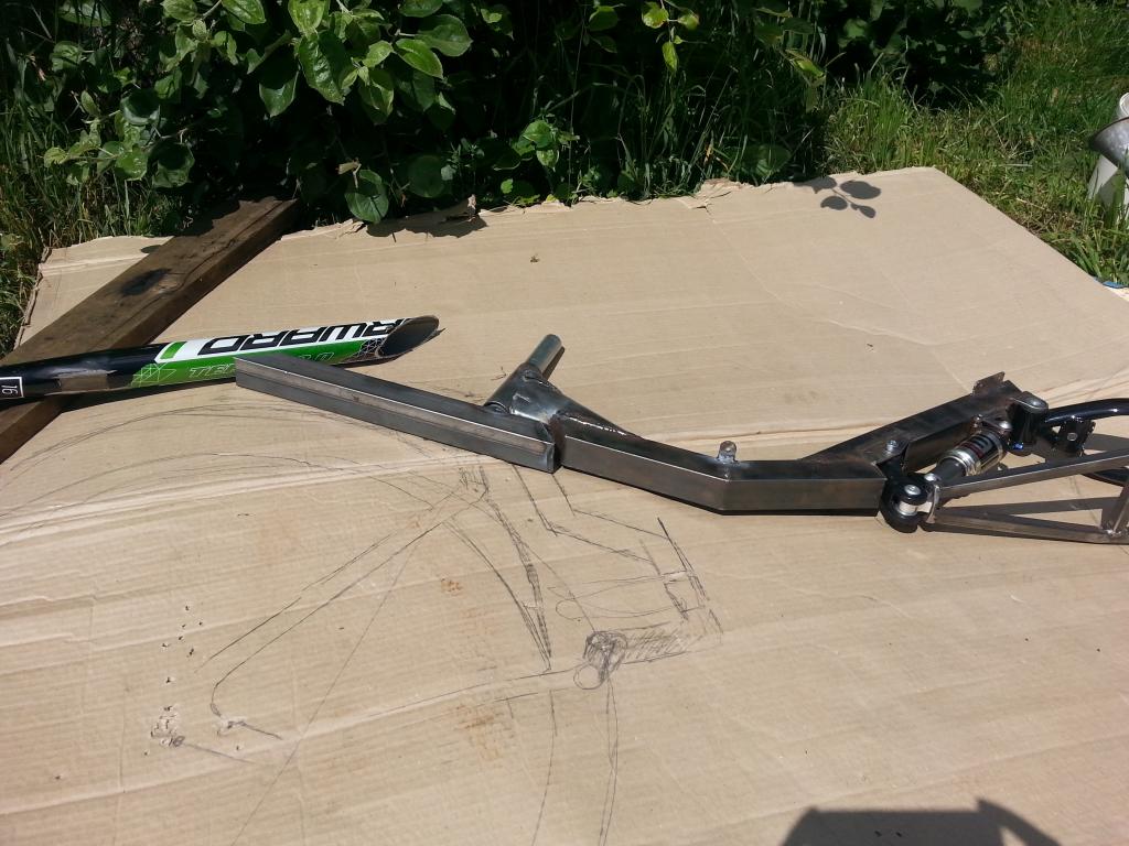

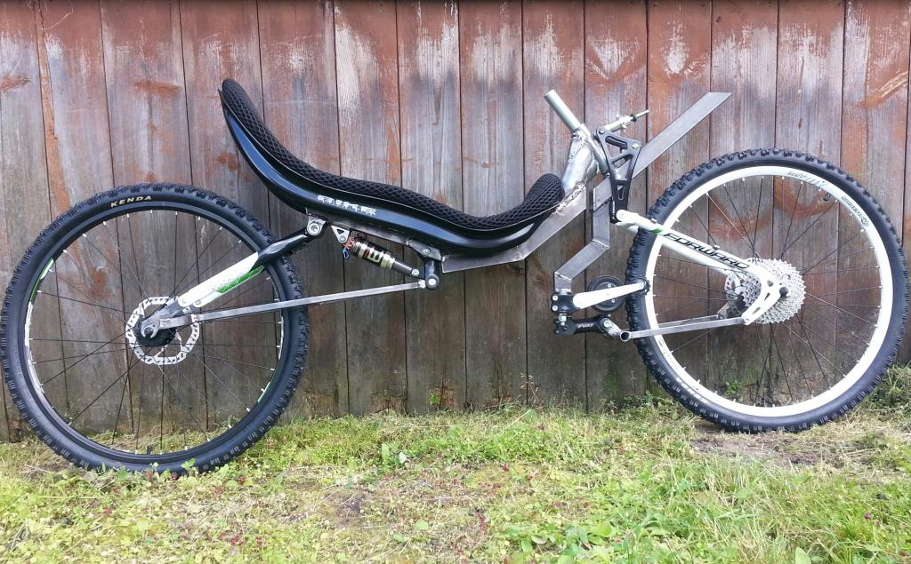

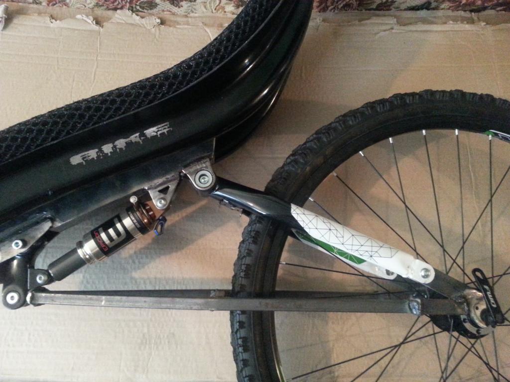

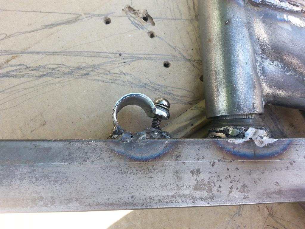

Решил выложить фото процесса изготовления, может кому будет интересно...
Вначале было слово груда запчастей:

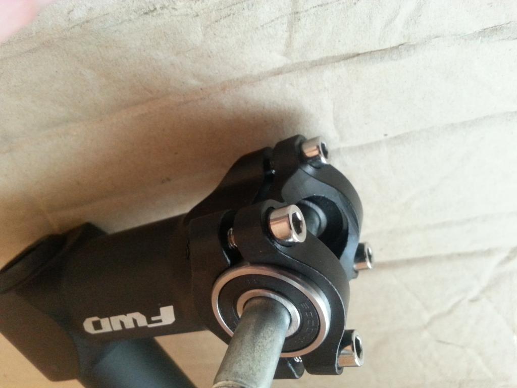

Потом изготовил блок роликов из стальной полосы, половинки регулируемого выноса руля, ролика от Олега Белого и шестерни заднего переключателя. В вынос запрессованы два подшипника:

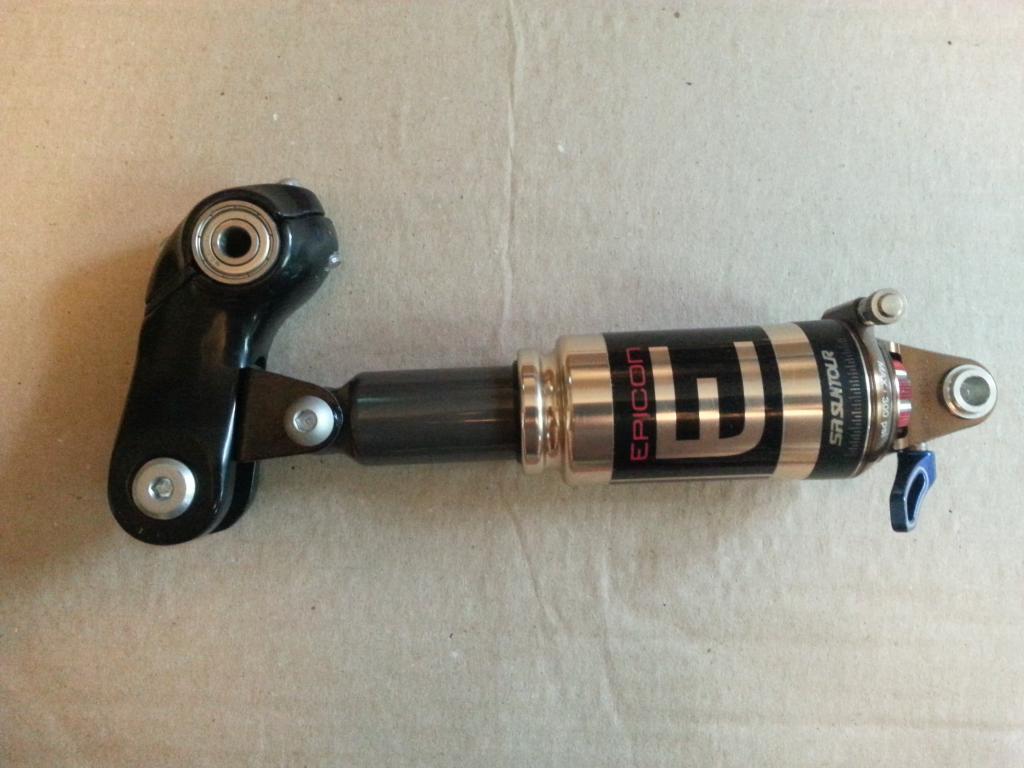

Из другой половинки этого же выноса сделал промежуточный рычаг задней подвески:

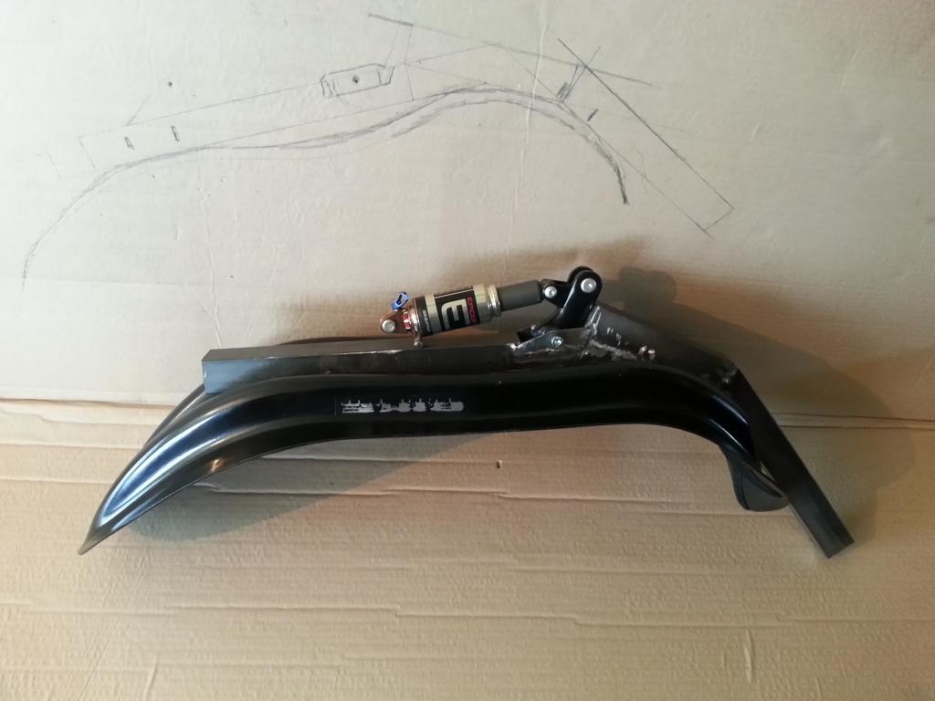

Дальше по сидению сварил участок рамы, приварил щечки для рычага и крепление для сиденья:
Дальше был приобретен вот такой велосипед:

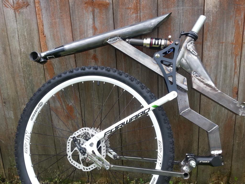

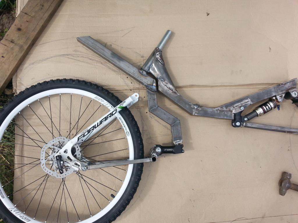

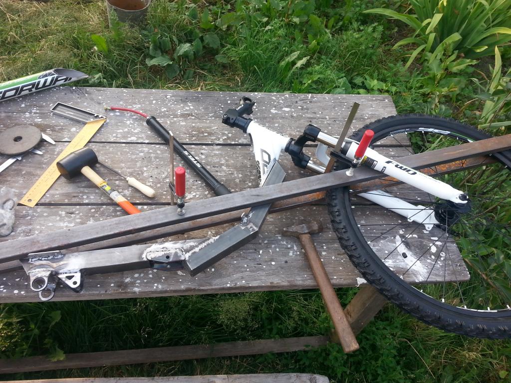

...сразу же покромсан. Примерка частей к раме:
Кусок рамы с рулевой приварил к ранее сваренной части из профиля:
Изготовление задней подвески:

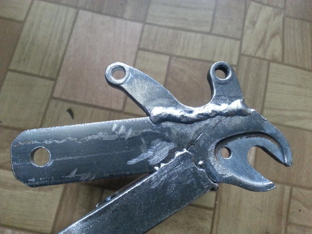

Петух переключателя вверх ногами:
Передняя подвеска. Верхняя часть с ашана, нижняя самодельная:

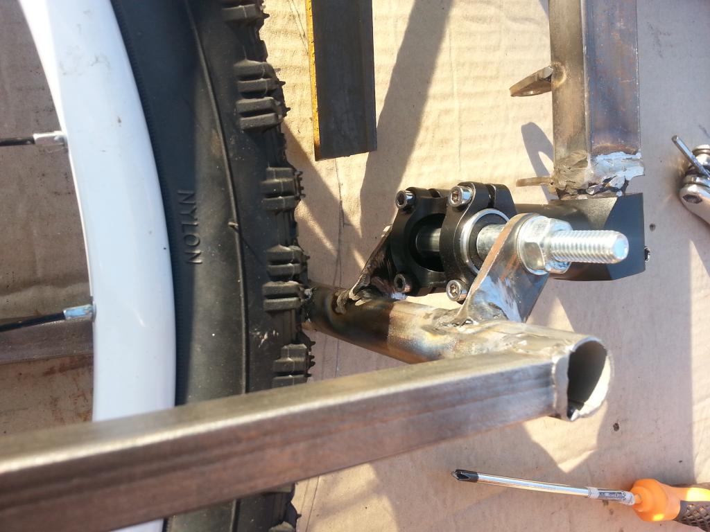

Шарнир переднего маятника. В вынос зажал подшипники и кусок подседельной трубы.
Этот же кусок подседельной приварил к передней полураме, так же приварил щеки для поворотных роликов:
Узел в сборе:
Приварил шток вилки к передней полураме:

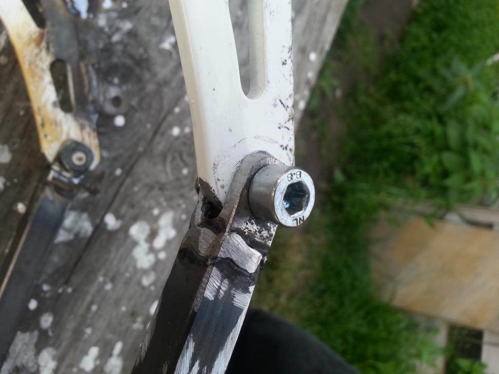

Шарнир переднего треугольного рычага. Сделан из металлического рога на руль. В него зажимаются подшипники:
Почти готово, не хватает каретки...
Теперь готово:
За это сообщение автора Jozef поблагодарили: 9 -=LT=- (Вс окт 25 2015 22:27), agronom (Пн окт 26 2015 09:04), Balor (Пн окт 26 2015 02:58), Kostilo (Пн окт 26 2015 11:09), Mazur4ak (Чт мар 24 2016 04:29), myratov (Пн окт 26 2015 04:41), O-Witte (Вс окт 25 2015 23:49), STRANNIKS (Сб янв 30 2016 17:34), virage (Вс ноя 29 2015 14:51)

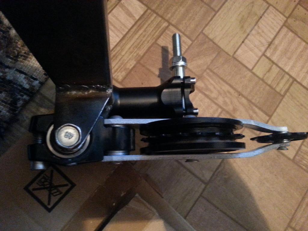

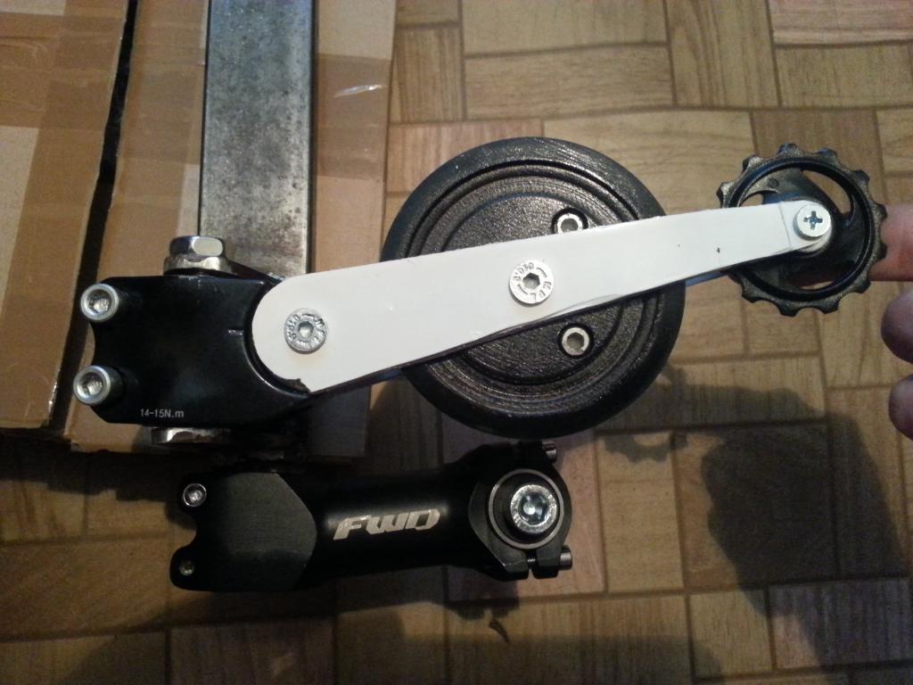

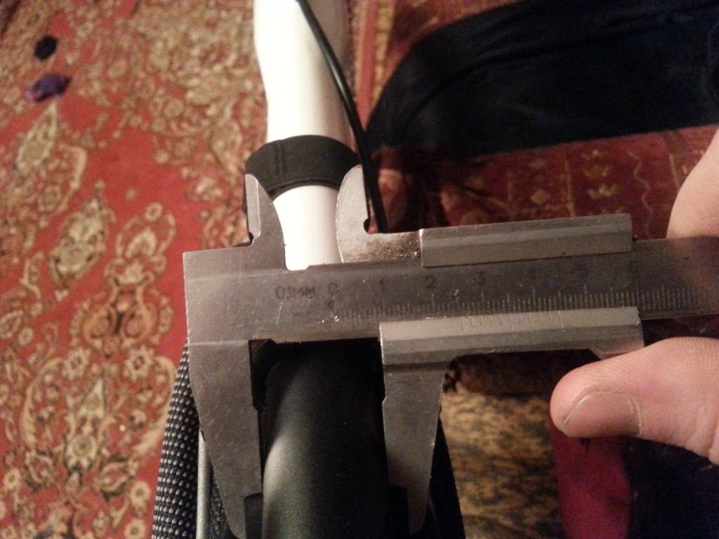

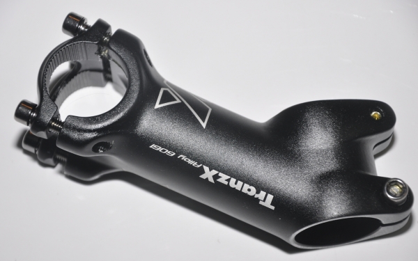

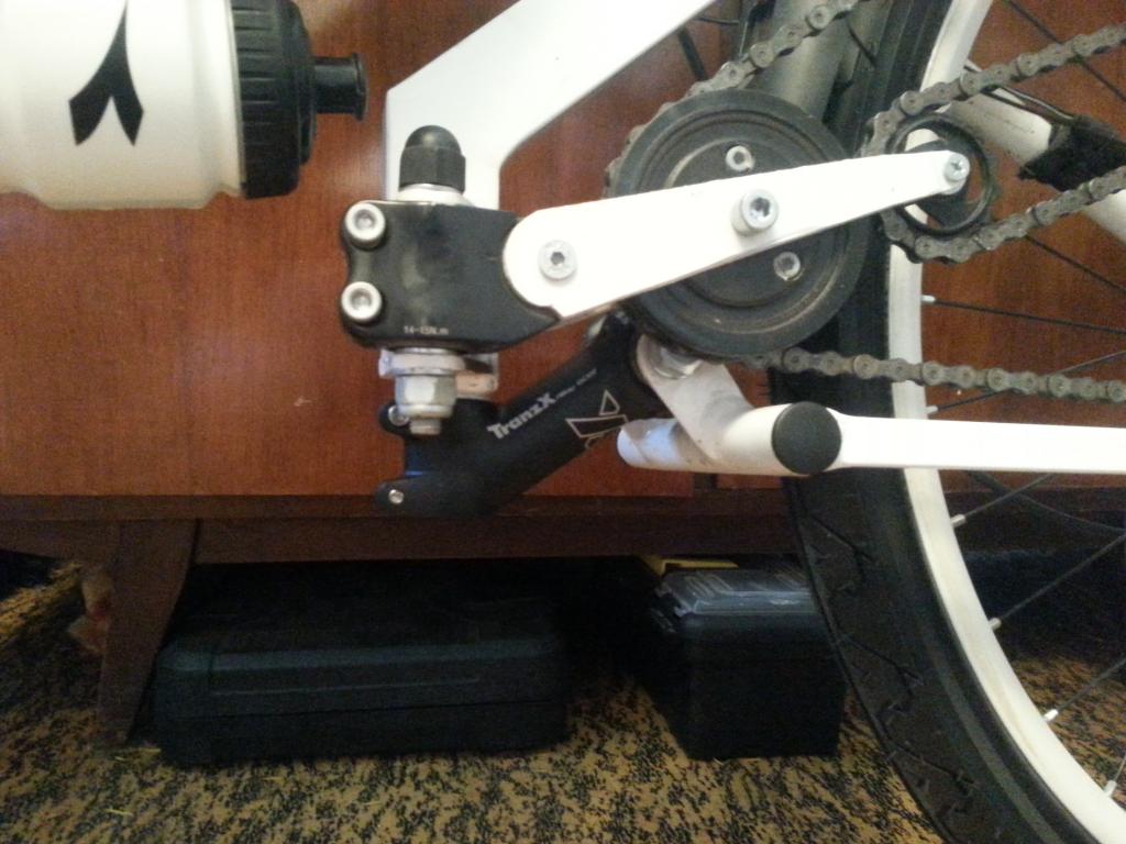

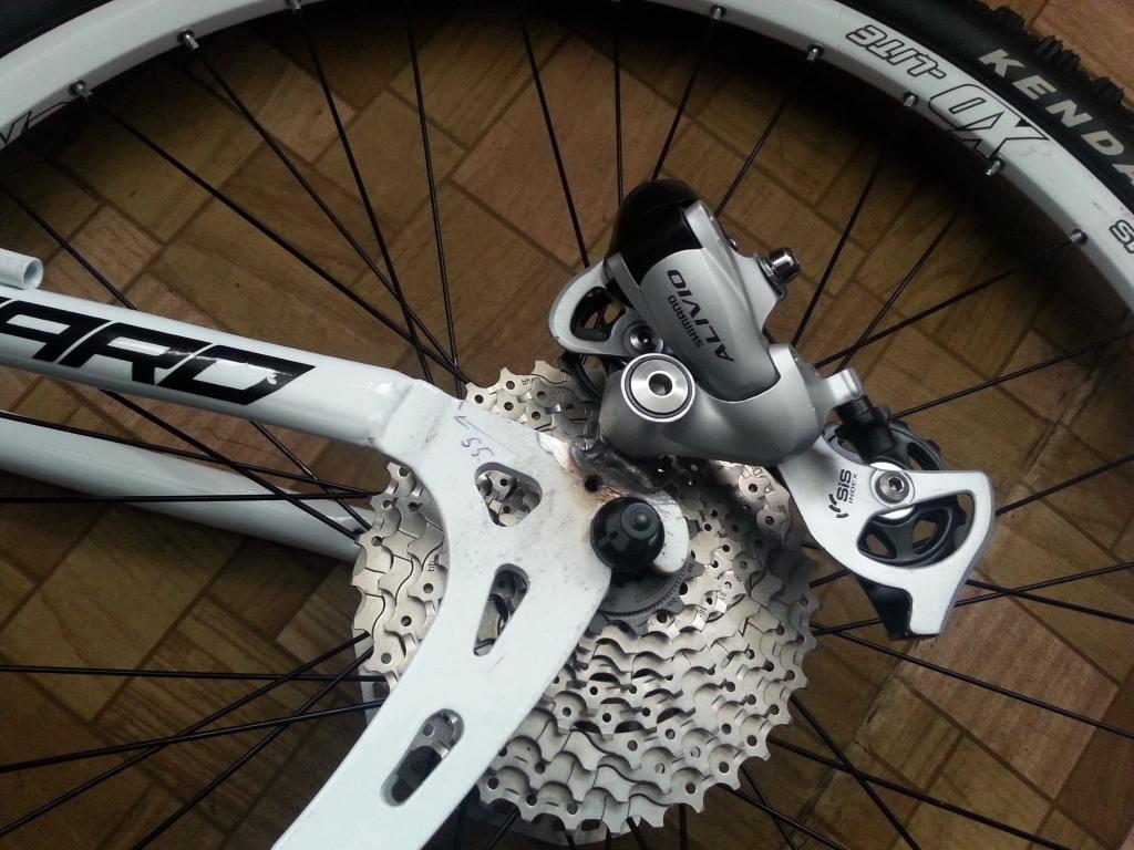

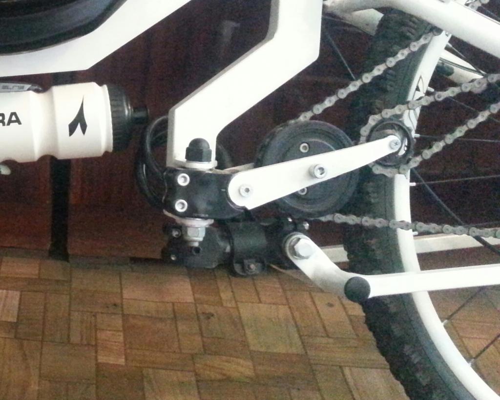

Решил немножечко доработать лигерад. Так как трейл у меня получился маленький - 7 см, что негативно сказывалось на стабилизации, решил его увеличить. Как? Да очень просто! Шарниром переднего маятника у меня служит алюминиевый вынос руля. Я просто купил вынос покороче, колесо сдвинулось назад, трейл увеличился на три см и стал составлять 10 см. Вот новый вынос:
Все в сборе. Было так:
А стало вот так:
Вынос с таким углом купил потому что, как видно на верхней фотографии, линия цепи на ролике находится на некотором расстоянии от оси шарнира маятника, а в идеале надо бы, чтобы они совпадали, чего и удалось добиться установкой иного выноса. Но появилась другая проблема - когда ролик находился над болтом - все было нормально, а теперь при переключении на большие звезды касеты ролик поворачивался за цепью и затирал за болт. Решил проблему кардинально:

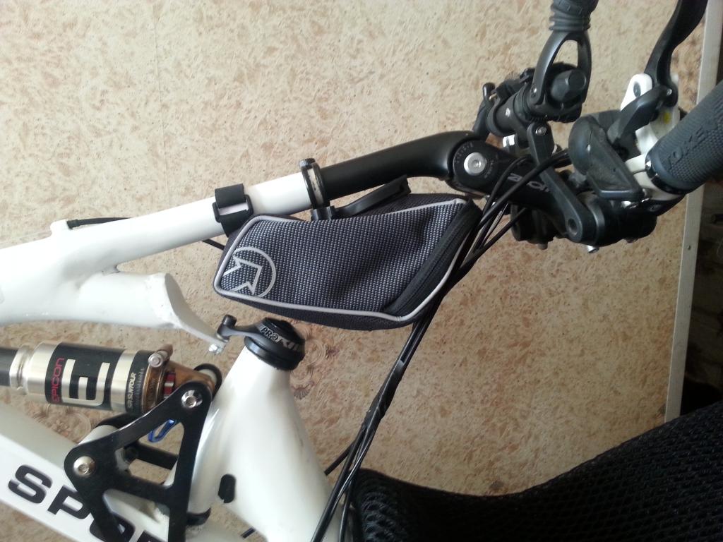

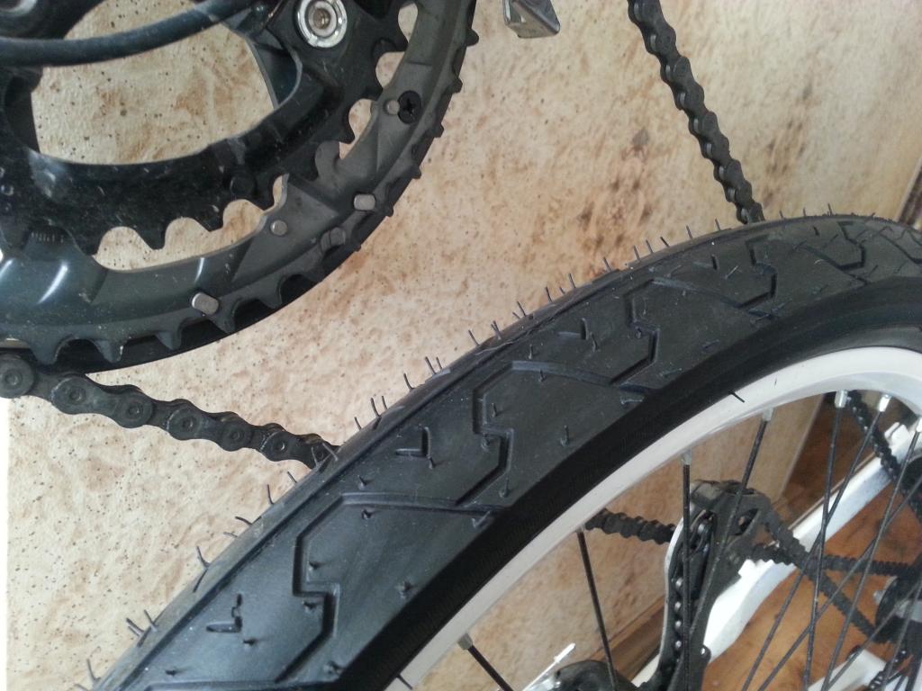

Теперь все нормально, ничего не затирает. В результате получилось: трейл увеличился с 7 до 10 см, база уменьшилась с 138 до 135 см, ход подвески увеличился на 2,5 см. Еще прикупил сумочку для ключей и резину Кенду слик 26х1,9.

не советую, по мокрому асфальту можно навернуться.
универсальная покрыха, легкая и накат просто обалденный.
Предназначена для сухой утрамбованной дороги.

Тогда уж Speed King'и.
http://www.bicyclerollingresistance.com ... sport-2015
И латексные камеры, а лучше - бескамерно. Вот тогда точно полетит.
Добавлено через 5 минут 26 секунд:
К слову, а влазют покрыхи 28?
С бубном поставленные бескамерно Cyclocross Speed (35mm), накачанная подо мной, слоном, на 3 атмосферы, реально летают.
Разница по сравлению с толстыми сликами швальба Supermoto (вообще-то бесьма накатистые) - 35 кмч против 32 кмч средней.
Сейчас вот на монстеркроссе сравнил Ханс Дампф (да, весьма злая) 2.35 против этих покрых.
Разница в средней вообще 21 кмч против 28! При этом со скоростью 21 кмч вообще чуть не сдох.

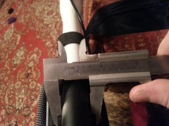

flur73,диаметр выноса 25 мм, он вроде под толстую резьбовую колонку. Не знаю, на таких широких сликах на первом Андроиде накатал больше десяти тыщ - ни разу не навернулся, хотя часто ездил в дождливую погоду.

flur73, я же написал: "для ТОЛСТОЙ резьбовой колонки"!
