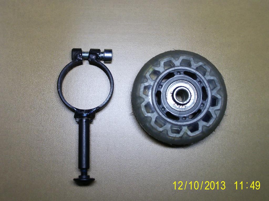

На втором отжимающем ролике нужно бы сделать защиту от слетания цепи.

Очень просится подножка и трубки для защиты цепи.
