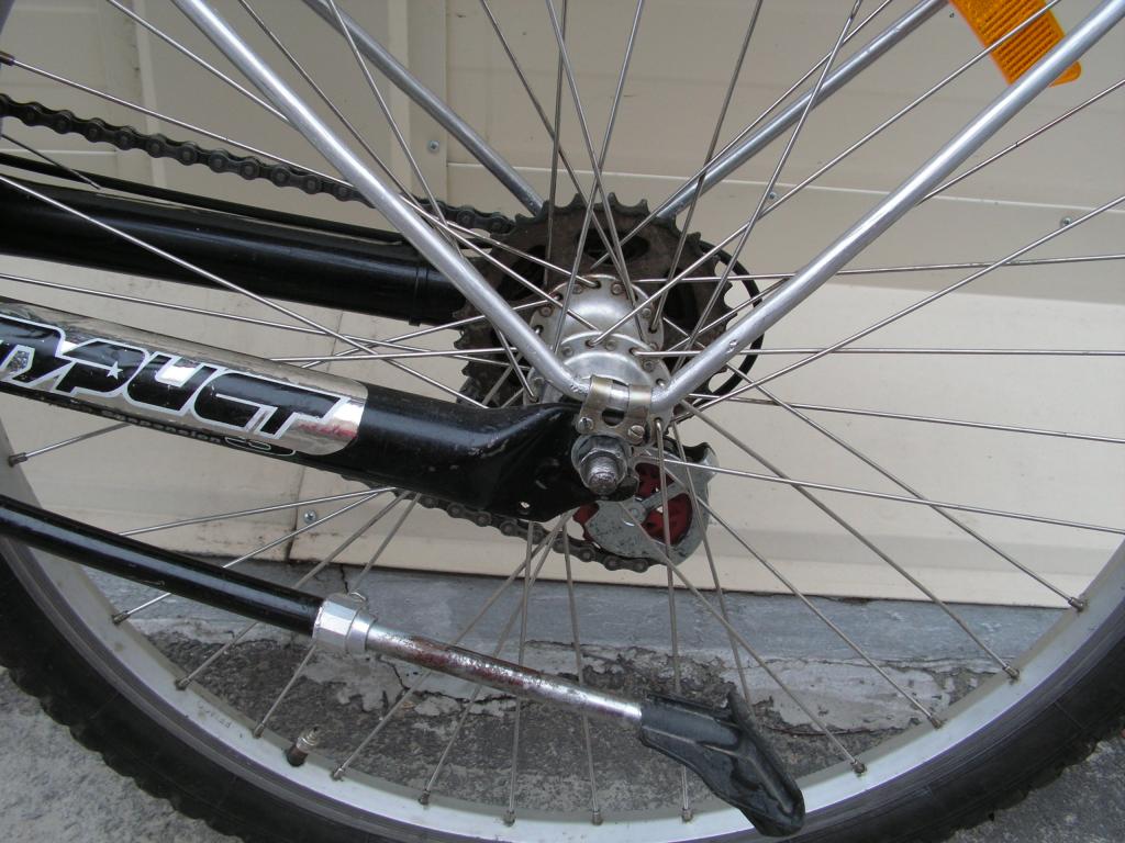

На втором отжимающем ролике нужно бы сделать защиту от слетания цепи.

Это у вас педали слишком низко. Форма сидения предполагала установку каретки, хотя бы на 10 см выше нижней площадки сидения
 Заголовок сообщения: Re: "SILVER STAR "(СРІБНА ЗІРКА)
Номер сообщения:#5  Непрочитанное сообщениеДобавлено: Чт дек 19 2013 23:10
Так-то оно так, но тогда не получится прямой ветвь силовой цепи.
Спина при педалировании не фиксируется потому, что:
толстый мягкий пуховик поверх велокресла, покрытый скользящей тканью: можно легко менять положение спины - поэтому и нет надежной фиксации;
слабо выражен поясничный упор;
слишком завалено велокресло.
Поднять хотя-бы на 5 градусов. Резче обозначить поясничный упор. Заменить пуховик на пенорезину. Это ведь комфорт-байк. Или на нем будут покорять Одесскую сотку?
Неужели на этом полноподвесе такая жесткая подвеска, что нужен пуховик под зад?
Угол рулевой около 75 градусов. Неужели "подкова" такая нестабильная, что нужно так вертикалить переднюю вилку?
Как будет вести себя рулевое управление при угле рулевого стакана 65-67 градусов?
Тогда велокресло можно будет опустить чуть ниже. А чуть завертикалив, придвинуть к оси заднего колеса. Так уменьшится база, но загрузится привод.
Лигерад мне нравится. Смотрится гармонично.
Сиденье высоким кажется с непривычки. Мягкий пуховик не дает уверенности при старте и торможении, заваленная спинка вызывает укол клаустрофобии при клевке "подковы" в момент торможения.
Еще такое ощущение, что у вас излишне напряжены грудные мышцы во время руления.
В месте соединения продольных труб сверху нужны продольные косынки. Даже я вижу уже замятую верхнюю кромку трубы:

На пост №12: что-то не очень конкретно (про фестиваль?) Я в проекте использовал максимум достигнутого, даже Ганшина. Но я же велоконструктор со стажем и легко ориентируюсь в конструктиве. Главное, что мне удалось сделать-разгрузить частично переднее колесо и применить вилку своей конструкции. Ещё предстоит понизить сидение. Я сторонник унифицированной модели лигерада. Буду предлагать унифицированные детали.

Передняя вилка у вас замечательная! А сколько она весит и какой рабочий ход? И как ведёт себя упругий элемент на морозе (не задубевает ли)?
Номер сообщения:#14  Непрочитанное сообщениеДобавлено: Вс дек 22 2013 01:23
Передняя вилка-1,6 кг: задняя-2,0 кг. Вылет вилки (р-р 45 мм) можно регулировать до 0, а значить и трейл. Это очень важно- установить приемлемые параметры для разных диаметров колёс, а потом и угол наклона вилки. В велочопере этот угол составляет 62*, а вынос 25-30 мм, и мне это нравится, но пока я придерживаюсь стандарта. Вилку выложу в полной графике, как альтернативную. Трубы вилки-донорские, от телескопических-32х1,25. Рез. элемент от реактивных штанг автомобиля-наверное морозостойкие, и разной твёрдости. Сейчас мягкий элемент, то ход вверху 15 мм и плечо там 60 мм, а у вилки-от шарнира до оси колеса-295 мм. Ход можно определить графически.
