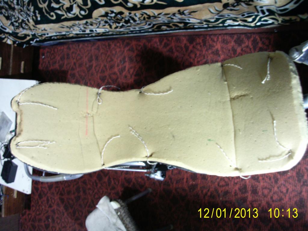

Плюсы:Полноподвес; эффектный внешний вид; обшивка сидения применена из скользкой ткани.
Минусы: При нажатии на обе педали тело перемещается вверх; при опускании ног на землю - съезжаешь вперёд; высота спинки, её ширина недостаточны. Буду сам устранять эти недостатки, наращивая места каркаса: в нижней части - треугольным упором; в верхней части - закруглениями на плечи.
Для моего роста (165 см) высота сидения в 550мм (по каркасу) неприемлема. Понизить сиденье возможно только при значительных конструктивных изменениях: увеличить прогиб рамы вниз в зоне головной трубы, а также уменьшить ход передней вилки регулировкой хода в зоне шарнира, переставив тормоз вперёд.

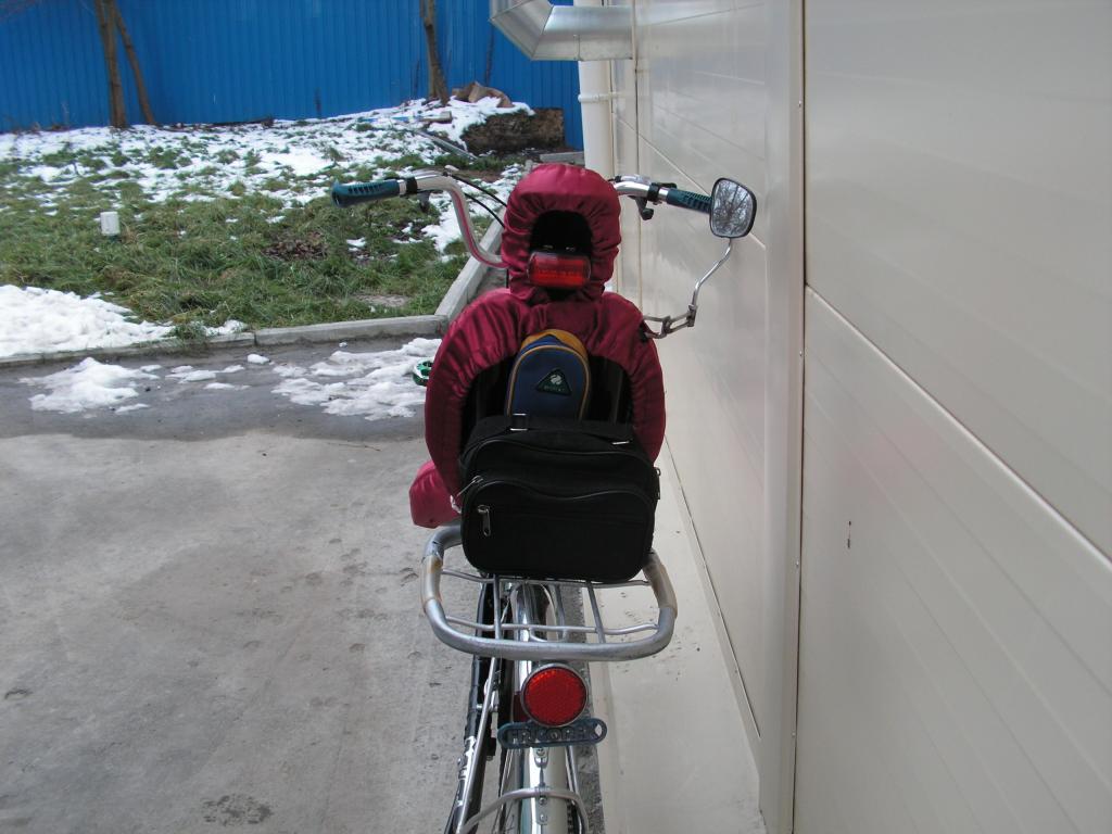

Цитата: "...Минусы: При нажатии на обе педали тело перемещается вверх; при опускании ног на землю - съезжаешь вперёд; высота спинки, её ширина недостаточны.".
А это и вправду серьёзный минус. Конечно же, на коротких плечах (до магазина/до работы/до 50км) это особо и не мучает, а вот в дальних
поездках это жуткое ёрзанье в кресле реально выматывает всю душу! :doh: Надо как-то закрепляться! Менять материал спинки/ профиль...
Это у вас педали слишком низко. Форма сидения предполагала установку каретки, хотя бы на 10 см выше нижней площадки сидения
 Заголовок сообщения: Re: "SILVER STAR "(СРІБНА ЗІРКА)
Номер сообщения:#5  Непрочитанное сообщениеДобавлено: Чт дек 19 2013 23:10

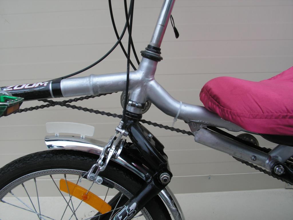

Так-то оно так, но тогда не получится прямой ветвь силовой цепи.
Спина при педалировании не фиксируется потому, что:
толстый мягкий пуховик поверх велокресла, покрытый скользящей тканью: можно легко менять положение спины - поэтому и нет надежной фиксации;
слабо выражен поясничный упор;
слишком завалено велокресло.
Поднять хотя-бы на 5 градусов. Резче обозначить поясничный упор. Заменить пуховик на пенорезину. Это ведь комфорт-байк. Или на нем будут покорять Одесскую сотку?
Неужели на этом полноподвесе такая жесткая подвеска, что нужен пуховик под зад?
Угол рулевой около 75 градусов. Неужели "подкова" такая нестабильная, что нужно так вертикалить переднюю вилку?
Как будет вести себя рулевое управление при угле рулевого стакана 65-67 градусов?
Тогда велокресло можно будет опустить чуть ниже. А чуть завертикалив, придвинуть к оси заднего колеса. Так уменьшится база, но загрузится привод.
Лигерад мне нравится. Смотрится гармонично.
Сиденье высоким кажется с непривычки. Мягкий пуховик не дает уверенности при старте и торможении, заваленная спинка вызывает укол клаустрофобии при клевке "подковы" в момент торможения.
Еще такое ощущение, что у вас излишне напряжены грудные мышцы во время руления.

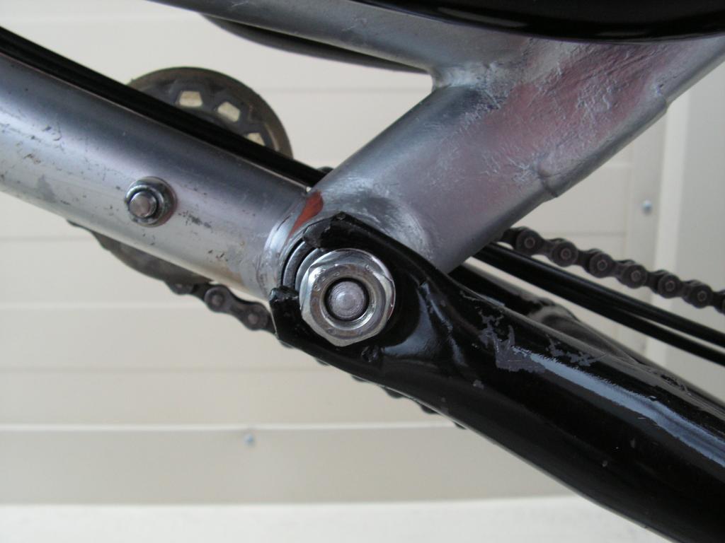

В месте соединения продольных труб сверху нужны продольные косынки. Даже я вижу уже замятую верхнюю кромку трубы:

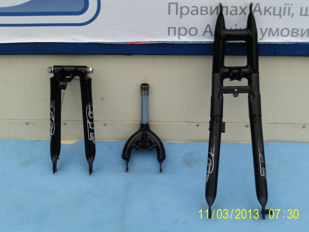

Передняя вилка у вас замечательная! А сколько она весит и какой рабочий ход? И как ведёт себя упругий элемент на морозе (не задубевает ли)?
Номер сообщения:#14  Непрочитанное сообщениеДобавлено: Вс дек 22 2013 01:23
Передняя вилка-1,6 кг: задняя-2,0 кг. Вылет вилки (р-р 45 мм) можно регулировать до 0, а значить и трейл. Это очень важно- установить приемлемые параметры для разных диаметров колёс, а потом и угол наклона вилки. В велочопере этот угол составляет 62*, а вынос 25-30 мм, и мне это нравится, но пока я придерживаюсь стандарта. Вилку выложу в полной графике, как альтернативную. Трубы вилки-донорские, от телескопических-32х1,25. Рез. элемент от реактивных штанг автомобиля-наверное морозостойкие, и разной твёрдости. Сейчас мягкий элемент, то ход вверху 15 мм и плечо там 60 мм, а у вилки-от шарнира до оси колеса-295 мм. Ход можно определить графически.
