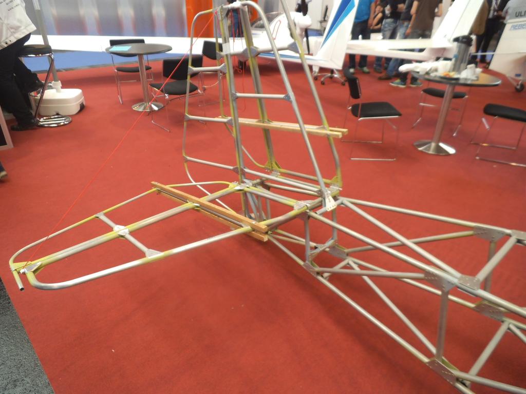

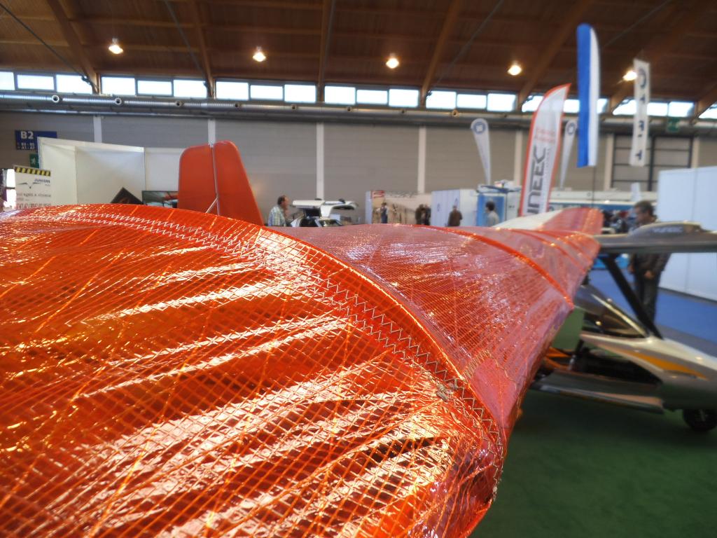

похоже что на каркас натянута просто пленка, так делают, до сих пор, крылья на самолетики и сами фезюляжи, Москито единственный кто сделал на веломобиль по этой технологии корпус.
Скорее всего виниловая ткань. Раньше самолеты обтягивали перкалем. И автомобили тоже пытались.
а культовый чешский пепелац "velorex" имеет обьемно пространственную раму-кузов обтягиваемую дермантином. Причем народ изощряется сейчас как может, бывает обтянуто под"джинсу" или "шотландку"

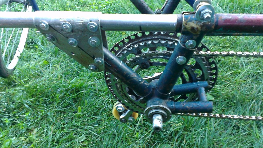

Травма не позволила мне начать строить веломобиль в конце прошлого года, теперь наконец-то снова начал заниматься постройкой. За основу взял "Парус" А. Егорова. Но, то ли с размерами там что-то напутано, то ли я чего-то не понял. В общем некоторые моменты пришлось придумывать заново. Зато есть первые результаты. Даже в недоделанном виде он уже умеет ездить! Короче, открываю свою тему viewtopic.php?f=62&t=12006.
