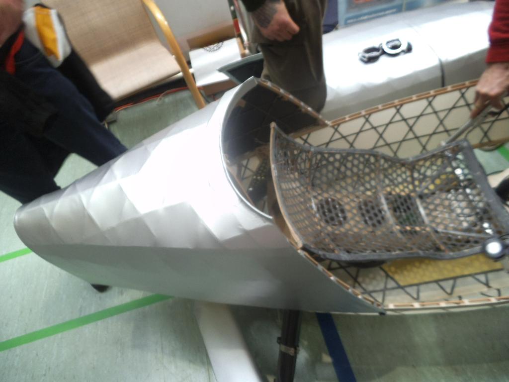

тряпочный веломобиль
концептуальная концепция концепта
отсюда
http://www.buschbacher.at/kleinmobilaltcz.html
посмотреть
почти диссертация
RegInnoMobil PDF 6 mb

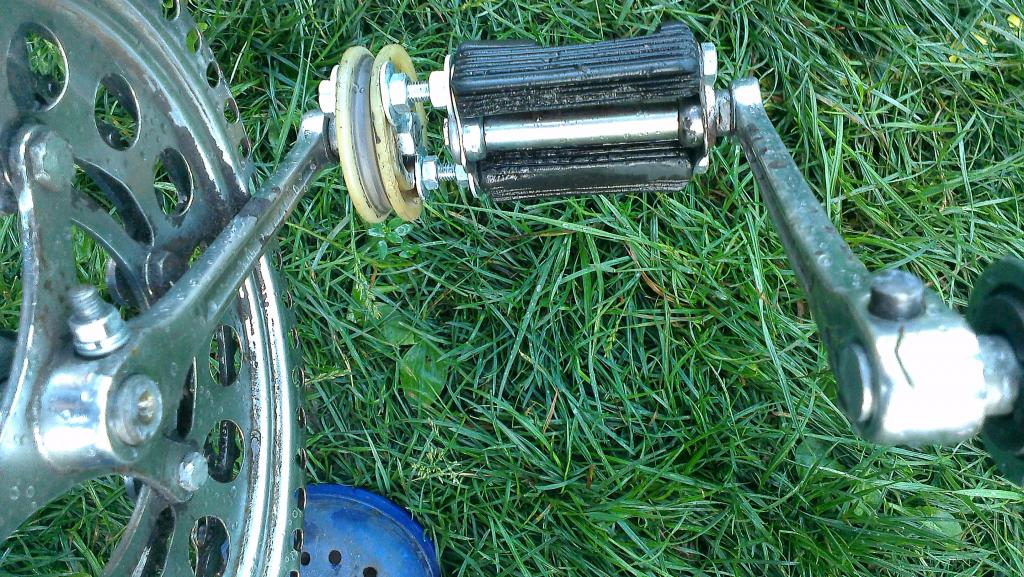

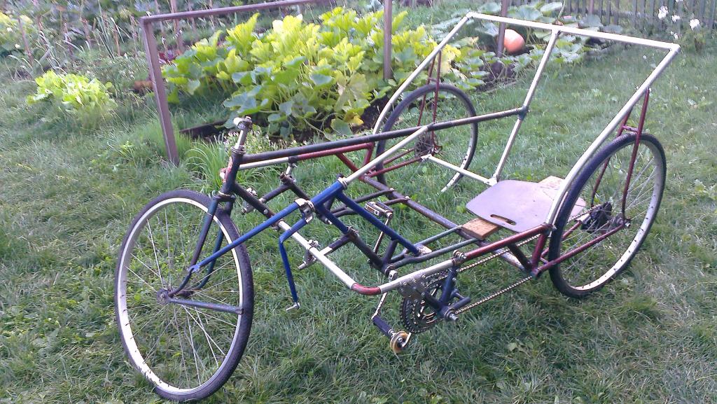

Травма не позволила мне начать строить веломобиль в конце прошлого года, теперь наконец-то снова начал заниматься постройкой. За основу взял "Парус" А. Егорова. Но, то ли с размерами там что-то напутано, то ли я чего-то не понял. В общем некоторые моменты пришлось придумывать заново. Зато есть первые результаты. Даже в недоделанном виде он уже умеет ездить! Короче, открываю свою тему viewtopic.php?f=62&t=12006.
