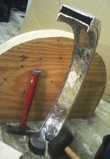

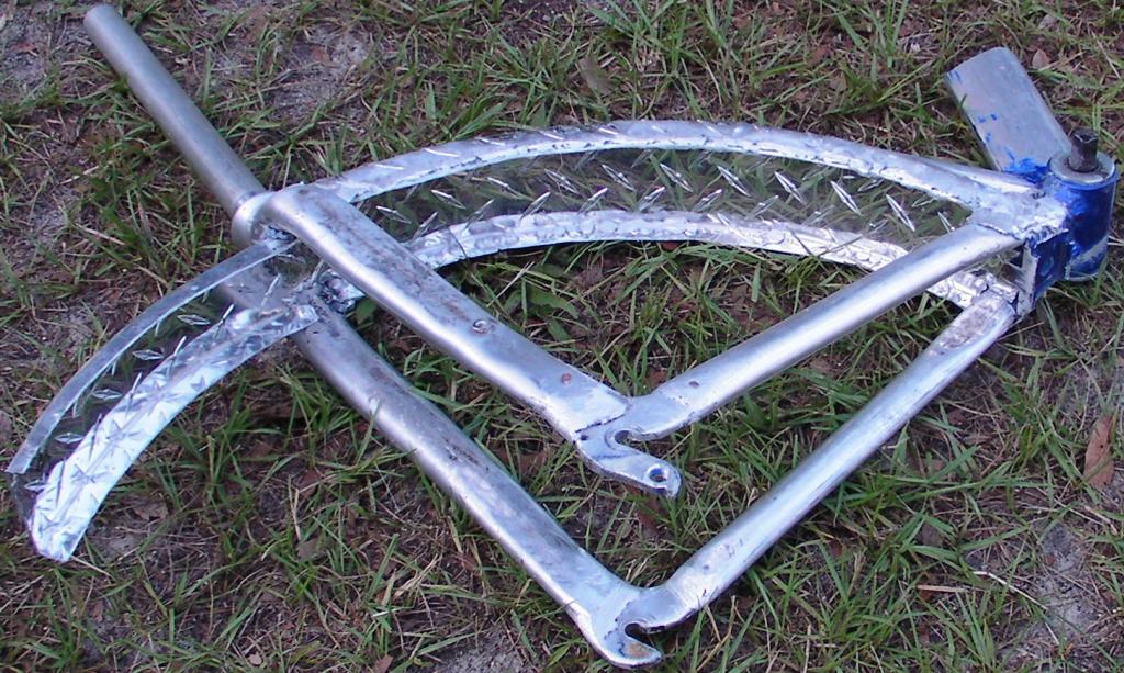

Автор ---------------------------------Nikita Vatin Никита Ватин
Категория --------одноколейный FWD переднеприводной с подвижной кареткой
Название имя конструкции-----Чайка-5 (пятый экземпляр)
Год создания--------------------июль-2012 (Первый экземпляр в 1990г)
Тип транспортного средства- "Mускулоход" (*Лег И Рад*) =(* It is easy and I'm glad *)
Основное назначение---------------Спорт, тренировки , путешествия на дальние расстояния
Передняя подвеска------------------не оснащен
Задняя подвеска---------------------не оснащен
Переднее колесо-------------------- 24"х32
Заднее колесо----------------------- 24"х32
Рама-----------------------------------Монокок сваренный из листового алюминия 1,6мм
Материал рамы---------------------- алюминиевые сплавы 1,6 мм
Сидение------------------------------- алюминиевые сплавы 1,6 мм
Руль---------------------------------- Алюминий
Вилка--------------------------------- Алюминий
Масса--------------------------------- 15кг
Тип трансмиссии и наличие передач--------------------2х7, ведущие 52 и 56 зубьев
Размеры--База 1200мм, Длина с педалью впереди 1910мм, Высота кaретки 630мм, Высота нижней точки сидения 470мм, Высота максимальная (подголовника) 1040мм, высота нжней точки рамы 320мм.
Особенности, отличительные черты---------------Складывается, нержавеет, отсутствует необходимость в покраске, больший объем внутри рамы монокока для мелкик вещей, ввареные кольца для подвески боковых сумок, быстросменные матрасы, угол передней вилки 45 градусов обеспечивает отсутствие болтанки на высоком каденсе.
Угол спинки сидения 45 градусов и отсутсвие на сидении постояного "горба" позволяет производить удобную посадку водителя ближе или дальше к педалям в предеделах (+) или (-) 5 см от роста водителя.
В дальних походах я часто делал съемный горб сворачивая куртку и подкладывая сверток (подушку) под матрасик.
Плюсы-------- легко удерживает кресейсерскую скорость 30км/час, 2 руля для 4 положений рук, также полная возможность рулить ногами что позволяет вести фото и видеосъемку. Kомпактный для хранения и перевозки так-же быстро складывается. Для парковки подставка не нужна, Стоит опираясь на педаль
Минусы------- трудоемкость в изготовлении рамы и передней вилки, низкая посадка в услових городского транспорта, требует навыков (обучения) для управления
Текстовое описание----------------Первый тест 6-Июля-2012 и по 7-Декабря-2012 общий пpобег= 1016 км =двумя гонщиками ( С.Дашевский=50км и Н.Ватин=966км). За время эксплуатации подвердилась идея изпользования двух рулей с основными положениями рук; согнуты в локтях и вытянуты вдоль потока воздуха.
Первый экземляр с подобной геометрией и размерами был изготовлен в 1990 году. Победитель и призер в гонке на картодроме в Полтаве СССР.
Там-же, в Полтаве 1990г первый экземляр был продан покупателю из Киева.
Первые 4 экземпляра были изготовлены со стальной передней вилкой, рама типа "Монокок" изготовлена из обшивки военных самолетов толщиной листа 1,2 мм.
В нагруженных местах рама усиливалась доваркой дублиров или дублиры на заклепках.
Чайка-5 первый экземпляр с деталями рамы, рулей, полностью сварная из алюминия.
Ссылка на обсуждение:
http://velomobile.org/forum/viewtopic.php?f=108&t=7096
Ссылка на Video:
http://www.youtube.com/watch?v=UkwRuoMp6So&feature=share&list=UUo_KfdaY9CsQBykMYkaIuzw
Комментарий к файлу: Для парковки подставка не нужна, Стоит опираясь на педаль
Последний раз редактировалось Sofabike Сб дек 08 2012 14:49, всего редактировалось 10 раз(а).

Название имя конструкции-----Несущее крыло FWD
Год создания--------------------июль-2012 (Первый экземпляр в 1992г)
Основное назначение--------------------Несущее крыло, соединяющее педальную каретку с вилкой на переднеприводном модуле.
---------------------------------------------1=обеспечение жесткости соединения педальной каретки с рулевой вилкой .
---------------------------------------------2=Защита от брызг, грязи
Плюсы --- Повышенная жесткость. Не Ржавеет, отсутствует необходимость в покраске
Минусы-------- сложность в изготовлении, необходима сварка алюминия
Текстовое описание----------------Изготовлено из 2-х П-образных самодельных алюминиевых согнутых в дугу профилей. Поставленнных один *П* на другой *П* и сваренных вместе. В поперечном профильном срезе получается фигура прямоугольника с элементами швелера буртиками вниз
Первый экземляр с подобной геометрией был изготовлен в 1992 году на "Sofabike-1" из двух стальных тонкостенных трубок и 0,85мм листового железа.
Трубки были согнуты в дугу повториаиущую диаметр колеса (622мм) с припаяными 3-мя полосками железа. Данная конструкция несущего крыла хорошо себя зарекомендовала в течении 20 лет.
К сожалению я не имею возможности проконтролировать корозийное состояние внутри стальных трубок. Поэтому новое решение делать из ЛИСТОВОГО-алюминия толщиной 1,6.
Ссылка на обсуждение---- viewtopic.php?f=62&t=6136
Ссылка на Video=
http://www.youtube.com/watch?v=UkwRuoMp ... ykMYkaIuzw

Комментарий к файлу: Май 2012 после первой сварки
1) Сначала установил по месту внутренний (нижний) арочный-швелер и приварил к вилке и педальной каретке
2) Подрезал и установил наружный (верхний) арочный-швелер. Точками приварил по всему периметру оба швелера.
3) В Шахматном порядке произвел сварку, зашливовал швы.
4) после шлифовки в нужных местах доварил
Комментарий к файлу: Для формовки арочных-швеллеров был изготовлен из фанеры толстый болван.
Каждый арочный-швелер изготовлялся отдельно .
Внутренний узором вниз, наружный узором вверх.
