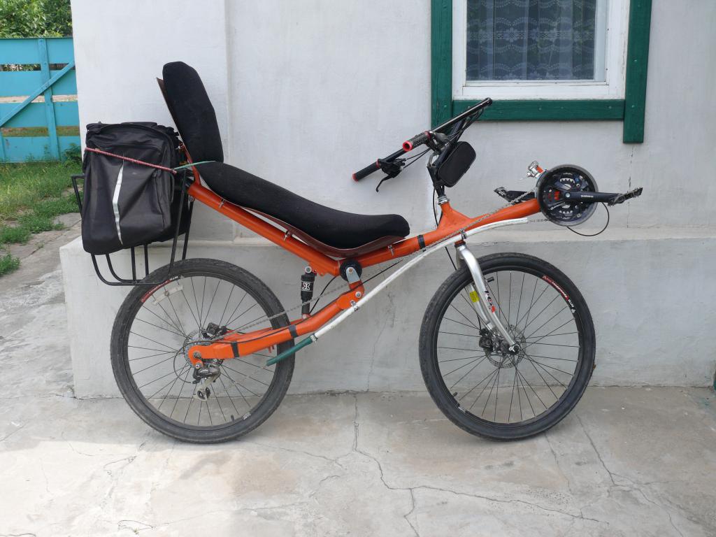

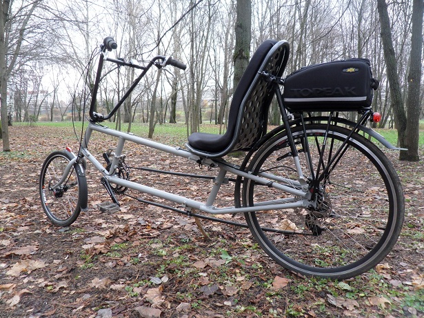

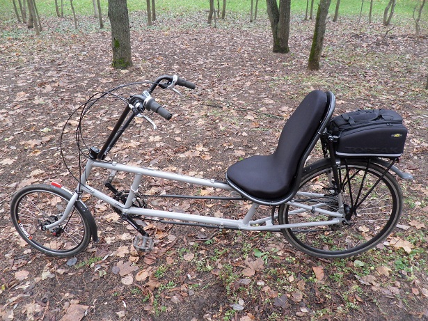

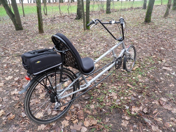

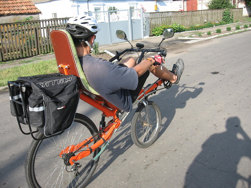

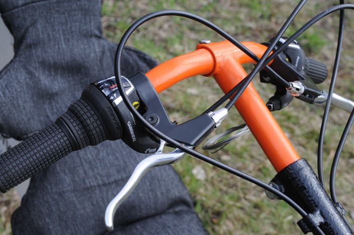

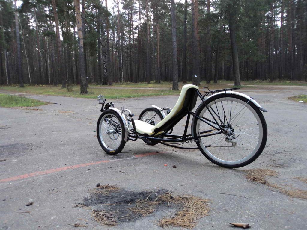

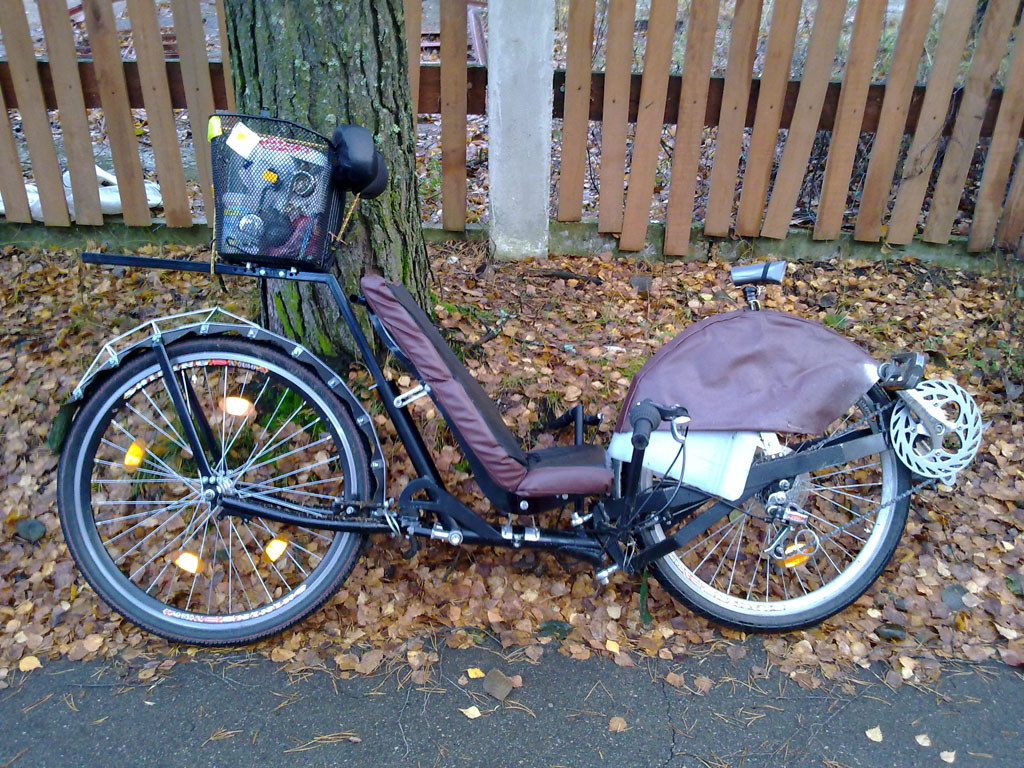

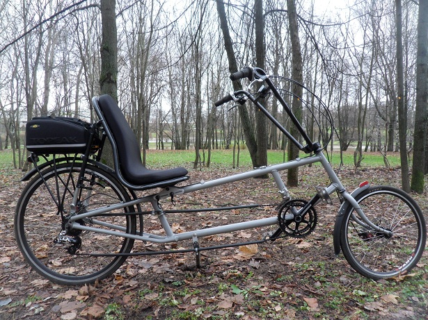

Автор ---------------------------------Нестюрин Е.Л.
Категория --------------------------одноколейный с удлиненной меж колесной базой
Название имя конструкции------- комфорт байк PATRIOT-2
Год создания------------------------- 2012 (на заказ)
Тип транспортного средства------ "мускулоход"
Основное назначение---------------катание в городских парках, путешествия
Передняя подвеска------------------не оснащен
Задняя подвеска---------------------не оснащен
Переднее колесо-------------------- 21х32
Заднее колесо----------------------- 28х32
Рама-----------------------------------ферма
Материал рамы---------------------- современнае алюминиевые сплавы
Сидение-------------------------------современнае алюминиевые сплавы
Руль---------------------------------- хромоль
Вилка--------------------------------- хромоль
Масса--------------------------------- 16кг (в сборе)
Тип трансмиссии и наличие передач--------------------2х9
Размеры-------------------------------------------------------2.250мм
Особенности, отличительные черты---------------заметность на дороге, очень хорошая обзорность, общее удобство эксплуатации
Плюсы-------- поворот головы назад осуществляется с легкостью вместе с верхней частью туловища,
быстрая нетрудаемкая подгонка сидения не требуюет доп. инструмента,
жесткое крепление руля позволяет привставать на ходу при необходимости.
Минусы------- не предусмотрено крепление для подножки
Текстовое описание----------------хороший накат, легкое руление, мягкое сидение, регулируемый наклон вперед-назад и ближе-дальше, гладкие колеса, дисковые тормоза, широкий диапазон рабочих передач (фактически все), защита цепи от брызг воды и песка, наличие багажника и смены кофра на походный рюкзак, съемный петух из титана.
Ссылка на обсуждение-------http://velomobile.org/forum/viewtopic.php?t=6828

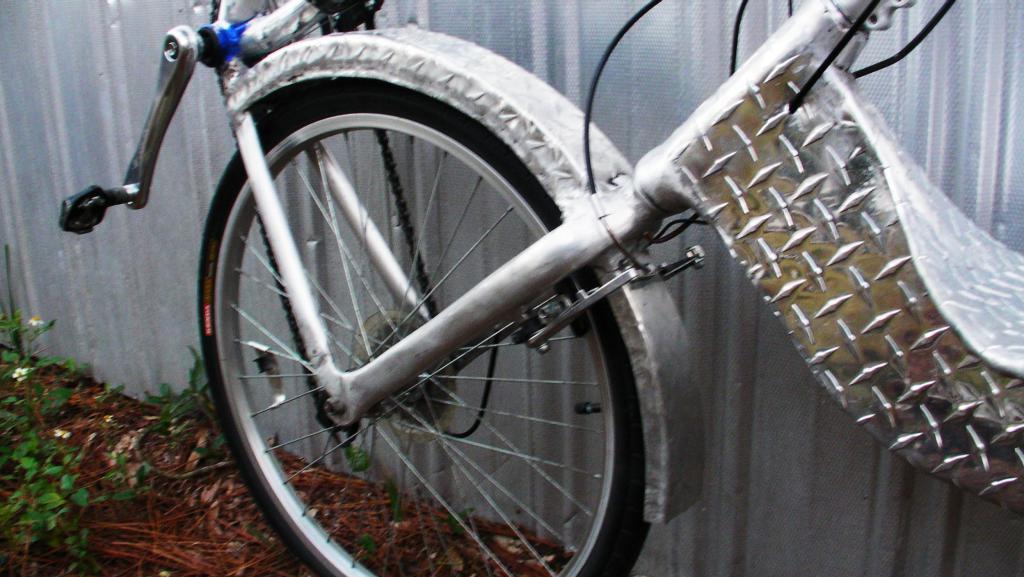

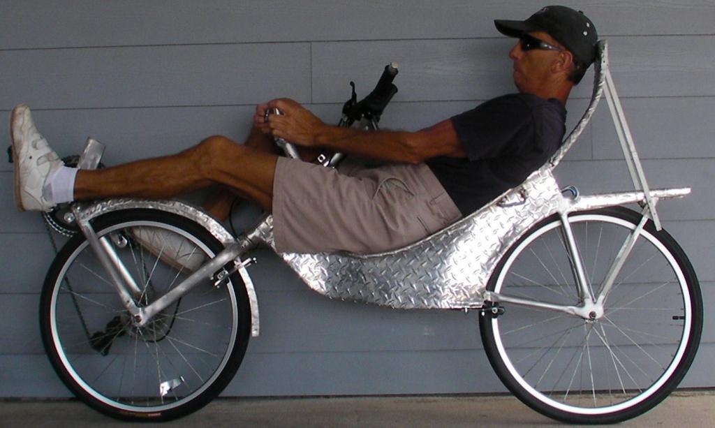

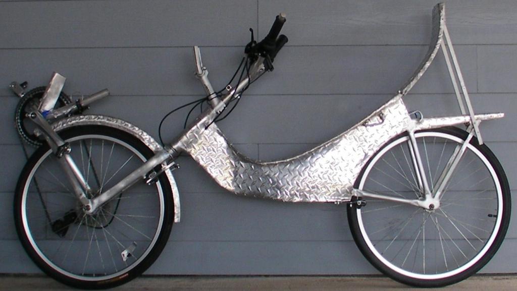

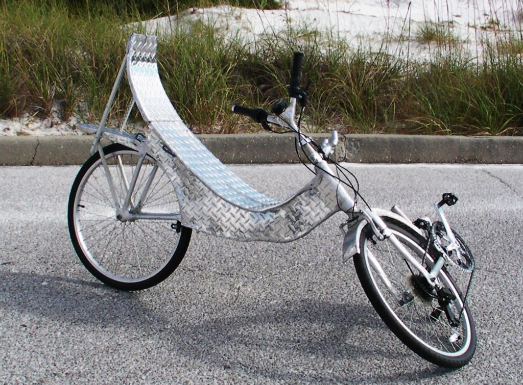

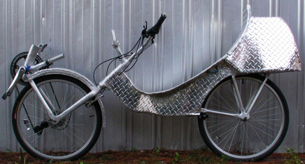

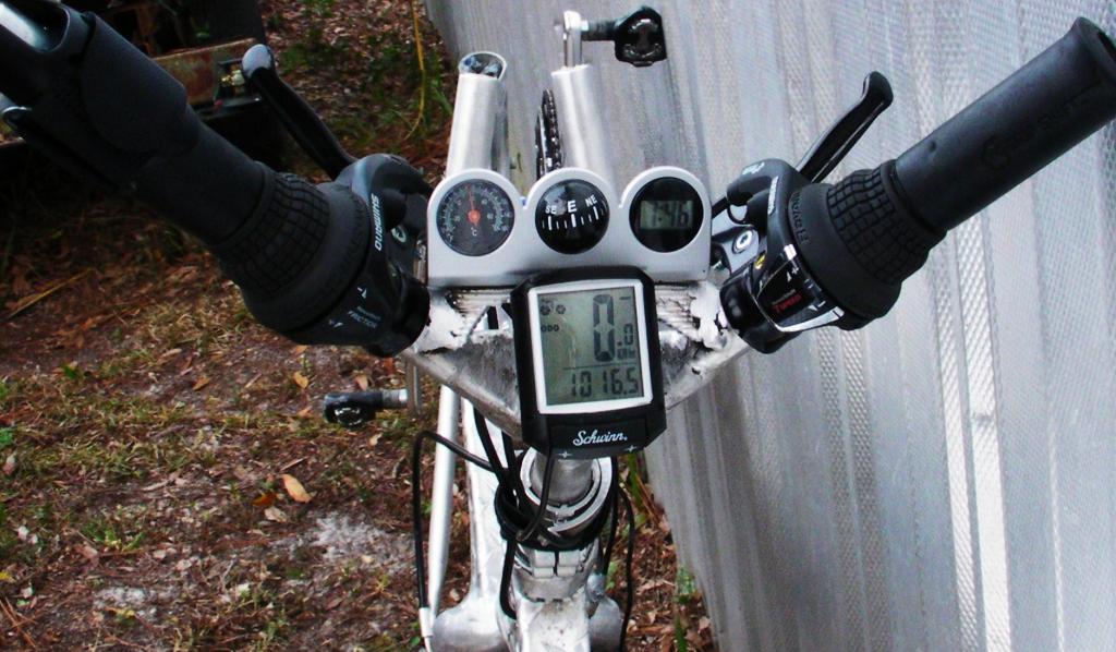

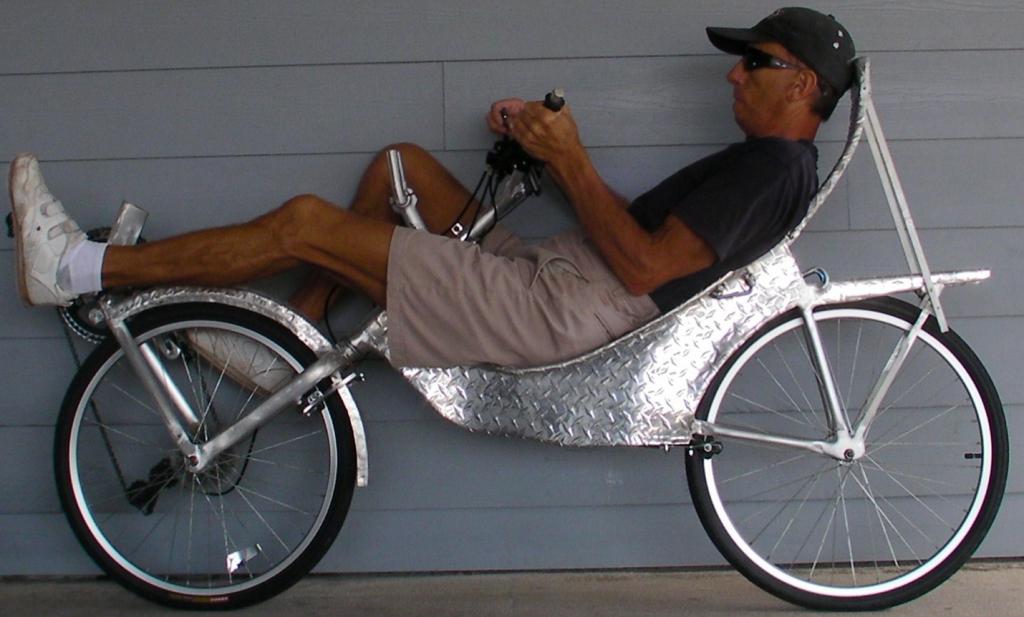

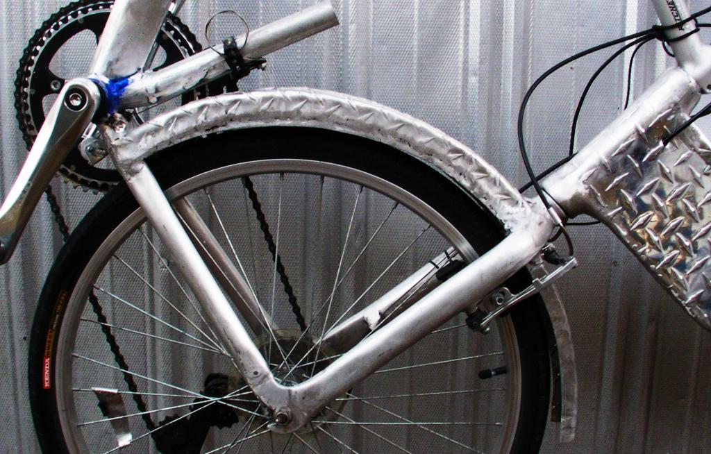

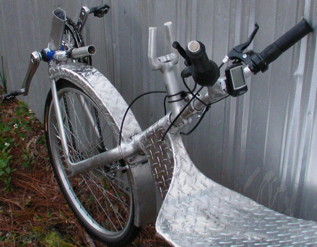

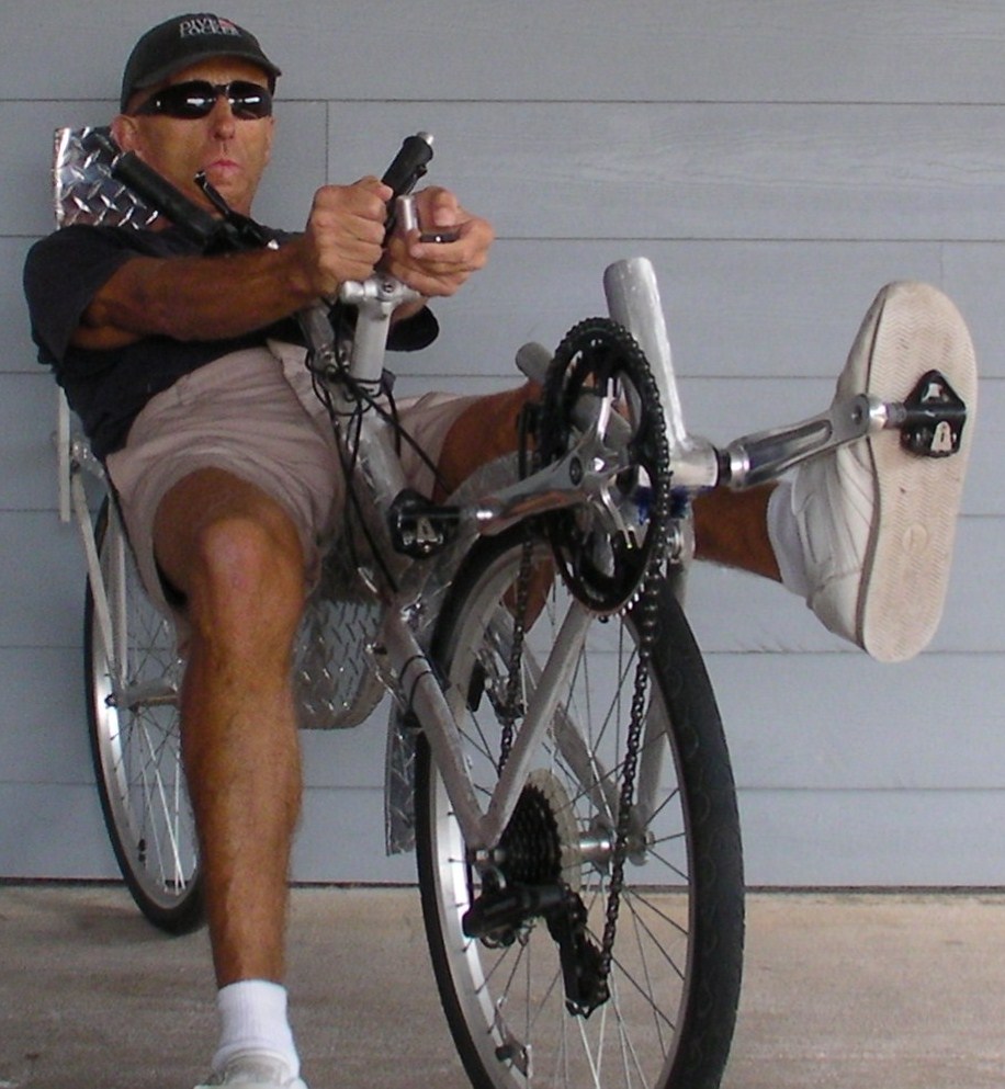

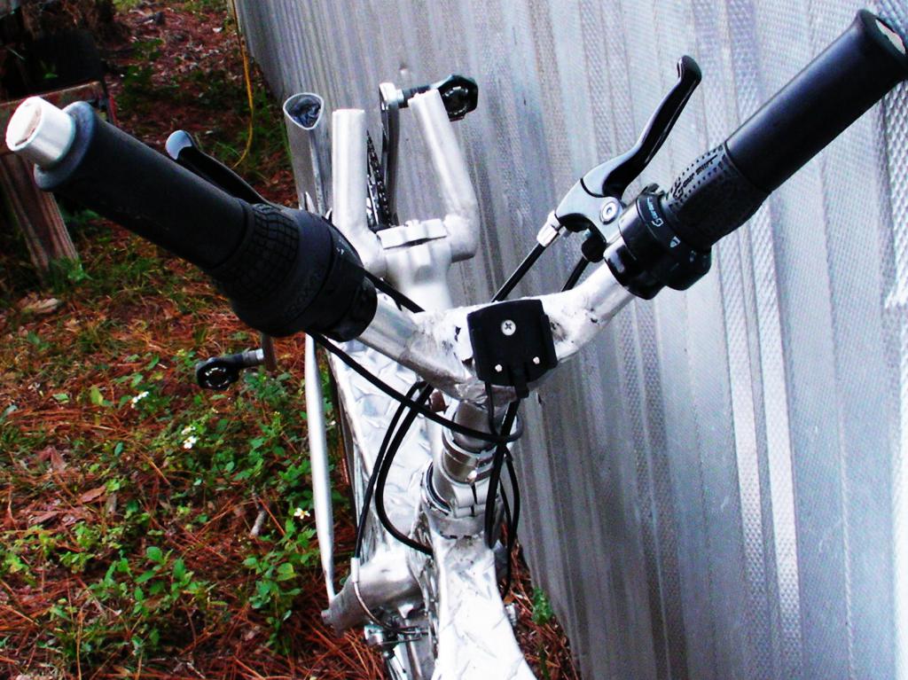

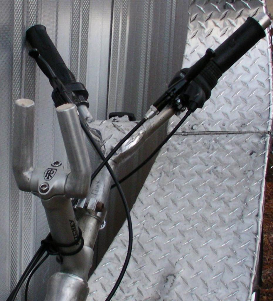

Автор ---------------------------------Nikita Vatin Никита Ватин
Категория --------одноколейный FWD переднеприводной с подвижной кареткой
Название имя конструкции-----Чайка-5 (пятый экземпляр)
Год создания--------------------июль-2012 (Первый экземпляр в 1990г)
Тип транспортного средства- "Mускулоход" (*Лег И Рад*) =(* It is easy and I'm glad *)
Основное назначение---------------Спорт, тренировки , путешествия на дальние расстояния
Переднее колесо-------------------- 24"х32
Заднее колесо----------------------- 24"х32
Рама-----------------------------------Монокок сваренный из листового алюминия 1,6мм
Материал рамы---------------------- алюминиевые сплавы 1,6 мм
Сидение------------------------------- алюминиевые сплавы 1,6 мм
Руль---------------------------------- Алюминий
Вилка--------------------------------- Алюминий
Масса--------------------------------- 15кг
Тип трансмиссии и наличие передач--------------------2х7, ведущие 52 и 56 зубьев
Размеры--База 1200мм, Длина с педалью впереди 1910мм, Высота кaретки 630мм, Высота нижней точки сидения 470мм, Высота максимальная (подголовника) 1040мм, высота нжней точки рамы 320мм.
Особенности, отличительные черты---------------Складывается, нержавеет, отсутствует необходимость в покраске, больший объем внутри рамы монокока для мелкик вещей, ввареные кольца для подвески боковых сумок, быстросменные матрасы, угол передней вилки 45 градусов обеспечивает отсутствие болтанки на высоком каденсе.
Угол спинки сидения 45 градусов и отсутсвие на сидении постояного "горба" позволяет производить удобную посадку водителя ближе или дальше к педалям в предеделах (+) или (-) 5 см от роста водителя.
В дальних походах я часто делал съемный горб сворачивая куртку и подкладывая сверток (подушку) под матрасик.
Плюсы-------- легко удерживает кресейсерскую скорость 30км/час, 2 руля для 4 положений рук, также полная возможность рулить ногами что позволяет вести фото и видеосъемку. Kомпактный для хранения и перевозки так-же быстро складывается. Для парковки подставка не нужна, Стоит опираясь на педаль
Минусы------- трудоемкость в изготовлении рамы и передней вилки, низкая посадка в услових городского транспорта, требует навыков (обучения) для управления
Текстовое описание----------------Первый тест 6-Июля-2012 и по 7-Декабря-2012 общий пpобег= 1016 км =двумя гонщиками ( С.Дашевский=50км и Н.Ватин=966км). За время эксплуатации подвердилась идея изпользования двух рулей с основными положениями рук; согнуты в локтях и вытянуты вдоль потока воздуха.
Первый экземляр с подобной геометрией и размерами был изготовлен в 1990 году. Победитель и призер в гонке на картодроме в Полтаве СССР.
Там-же, в Полтаве 1990г первый экземляр был продан покупателю из Киева.
Первые 4 экземпляра были изготовлены со стальной передней вилкой, рама типа "Монокок" изготовлена из обшивки военных самолетов толщиной листа 1,2 мм.
В нагруженных местах рама усиливалась доваркой дублиров или дублиры на заклепках.
Чайка-5 первый экземпляр с деталями рамы, рулей, полностью сварная из алюминия.
Ссылка на обсуждение:
http://velomobile.org/forum/viewtopic.php?f=108&t=7096
Ссылка на Video:
http://www.youtube.com/watch?v=UkwRuoMp6So&feature=share&list=UUo_KfdaY9CsQBykMYkaIuzw
Комментарий к файлу: Для парковки подставка не нужна, Стоит опираясь на педаль

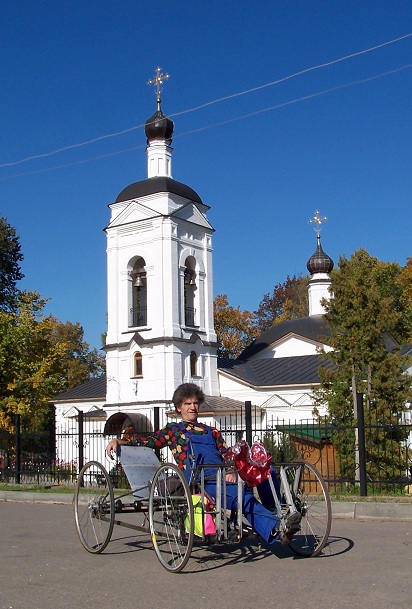

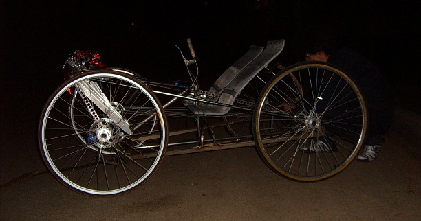

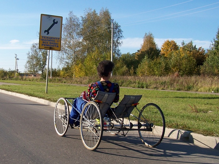

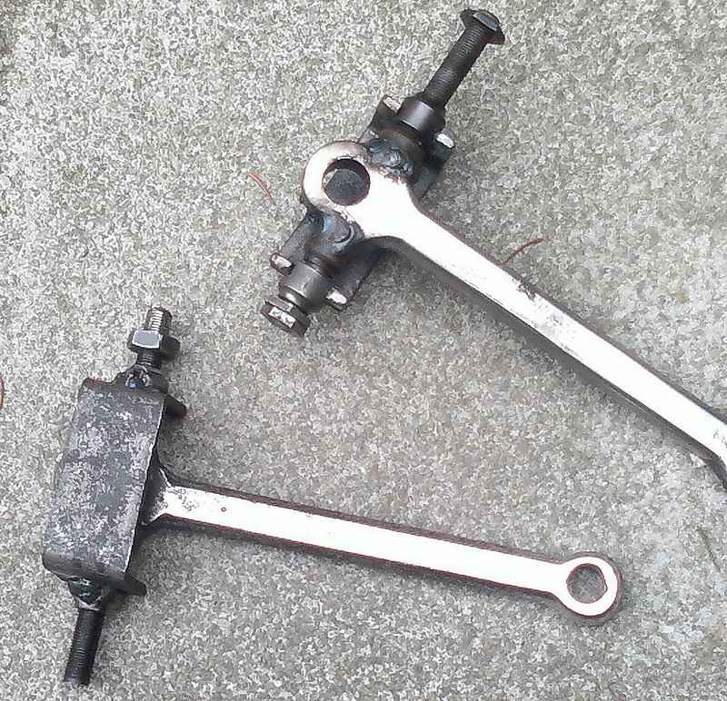

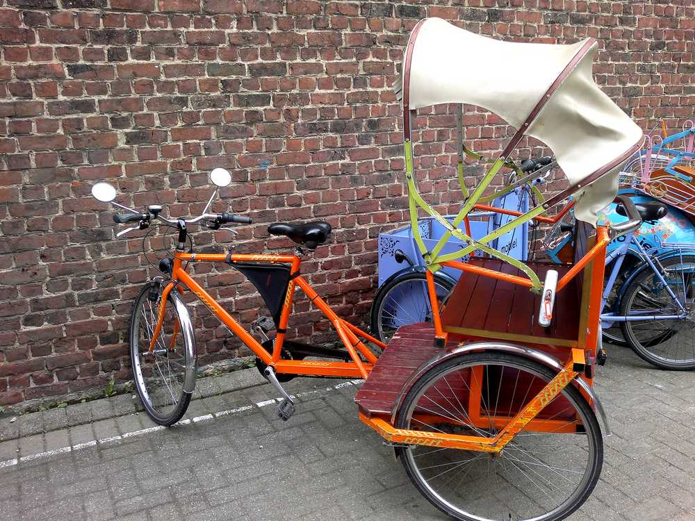

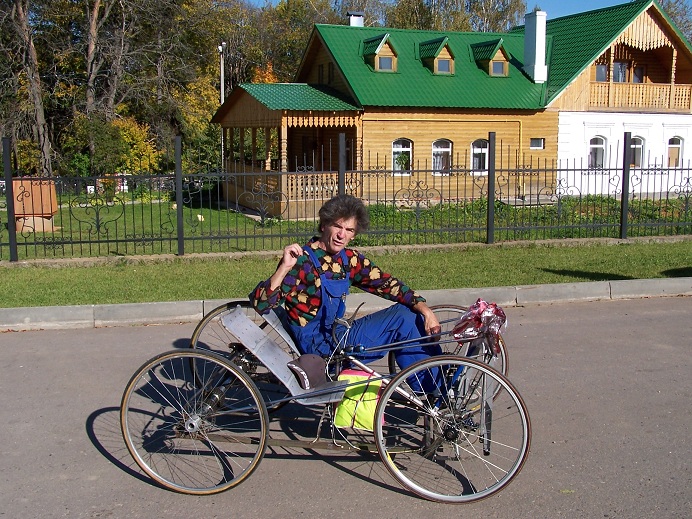

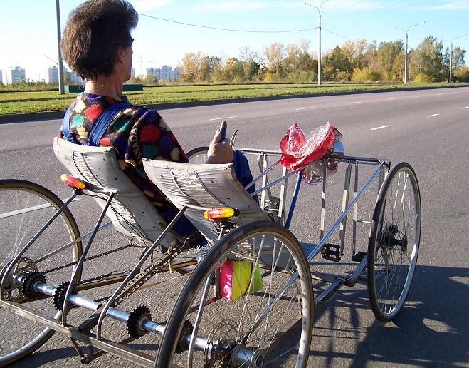

Автор---------------------------------------------Макаров Василий Иванович (г.Зеленоград)
Категория----------------------------------------четырех колесный-спарка
Название конструкции--------------------------Компонент
Год создания-------------------------------------1986г
Тип транспортного средства--------------------мускулоход
Основное назначение---------------------------катание вдвоем по городским паркам
Передняя подвеска------------------------------не предусмотрено
Задняя подвеска---------------------------------не предусмотренно
Передние колеса---------------------------------28
Задние колеса------------------------------------28
Рама-----------------------------------------------пространственная
Материал рамы-----------------------------------стальные профили периода СССР
Масса----------------------------------------------40кг
Тип трансмиссии и наличие передач-----------рычажная
Особенности, отличительные черты транспортного средства---------хороший накат, оригинальный руль, нестандартный привод
Плюсы------------езда вдвоем
Минусы---------- одному ездить скучно
Текстовое описание----------веломобиль предназначался для периодических поездок на дачу и катаний детей
http://velomobile.org/forum/viewtopic.php?f=111&t=7097

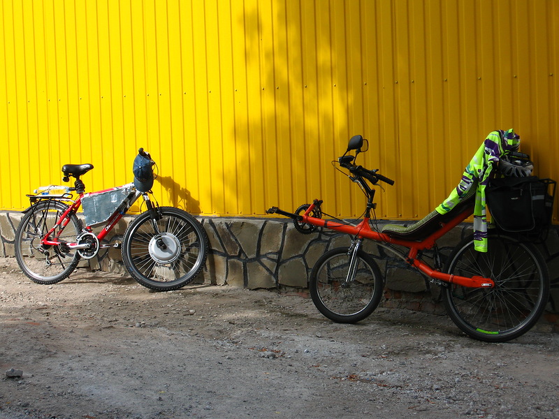

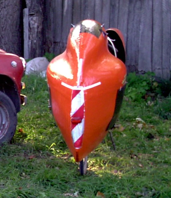

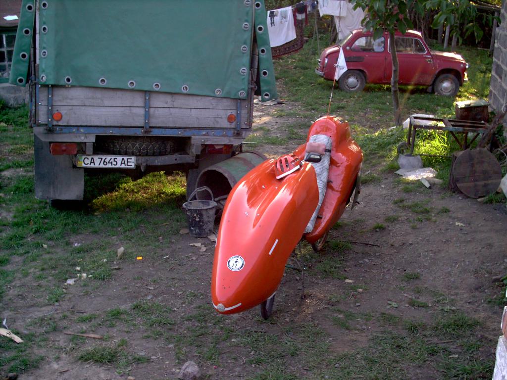

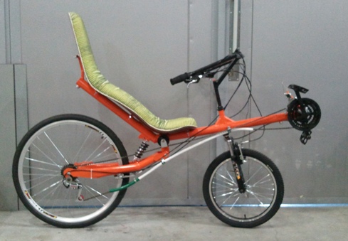

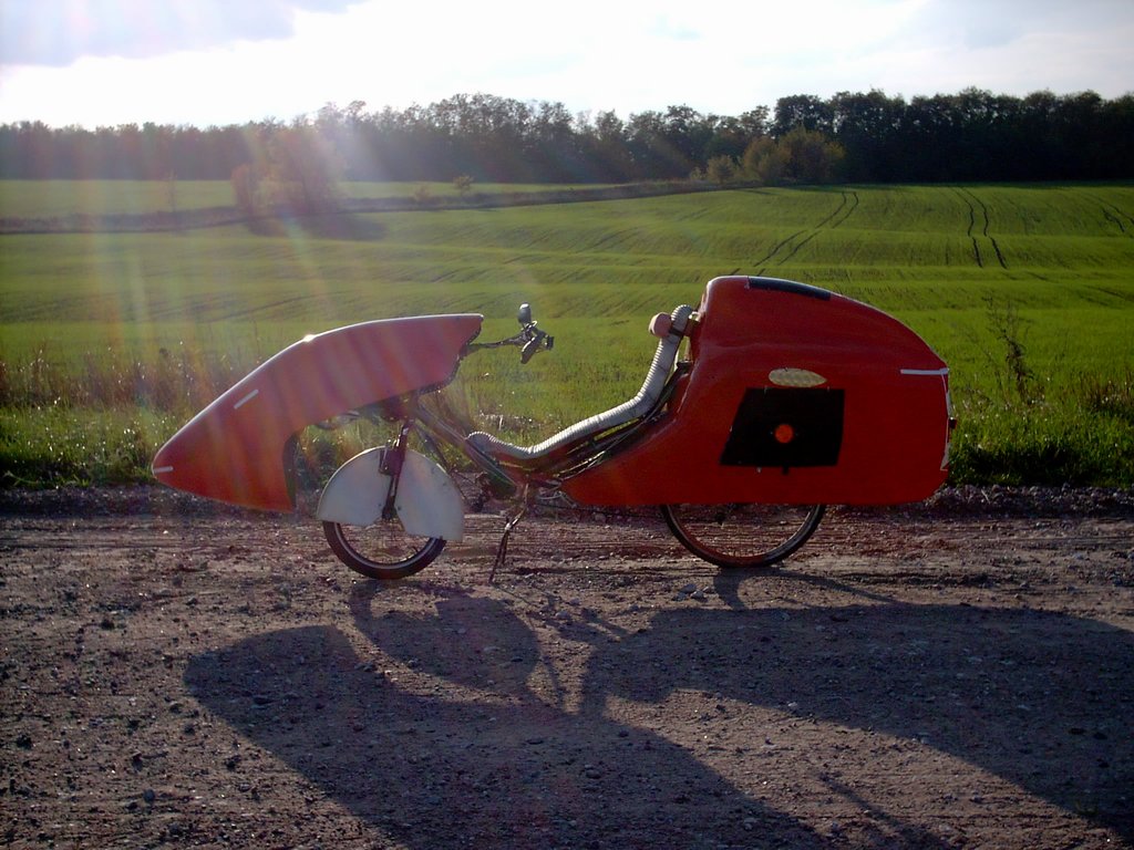

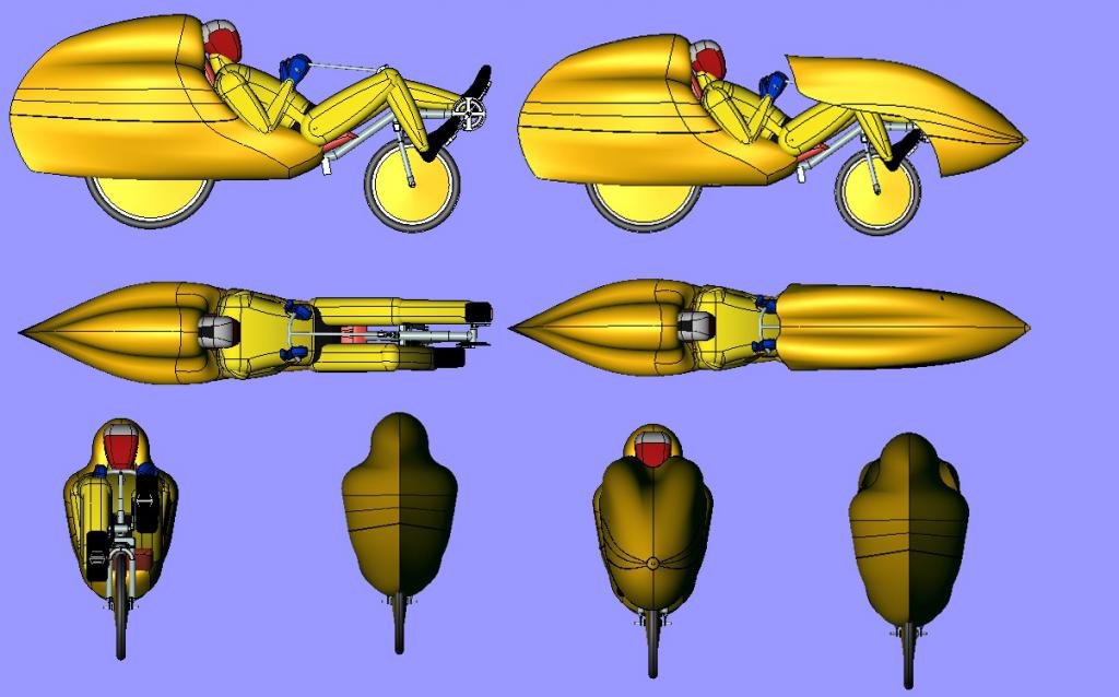

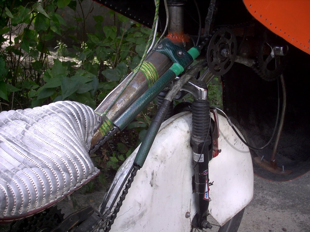

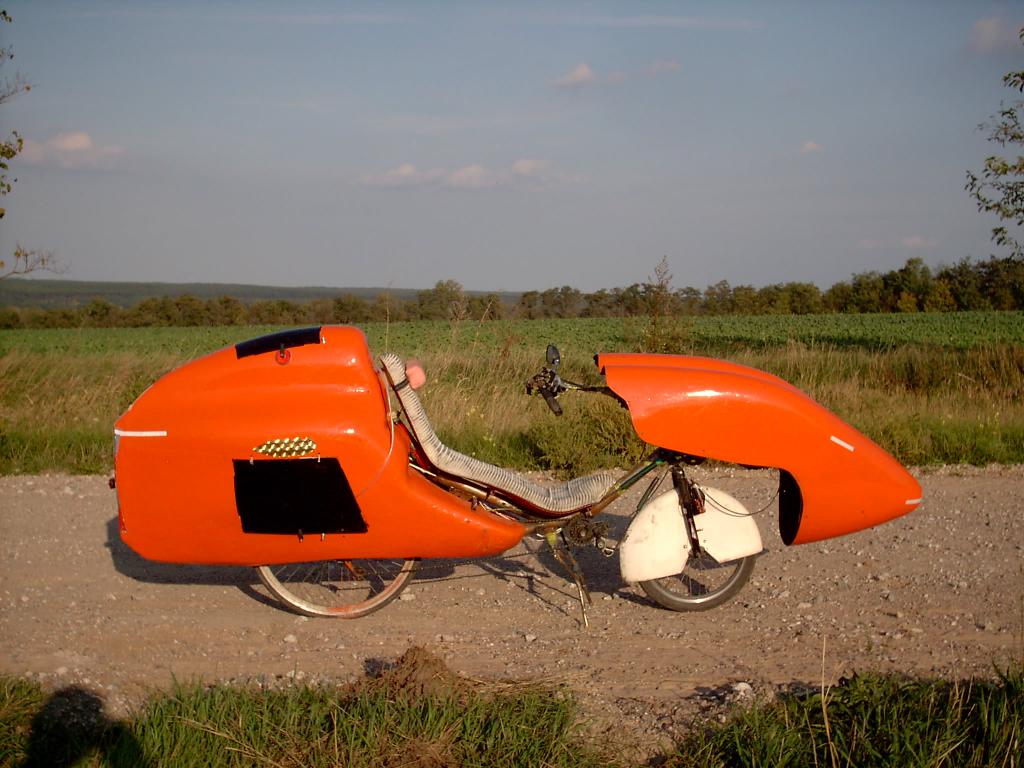

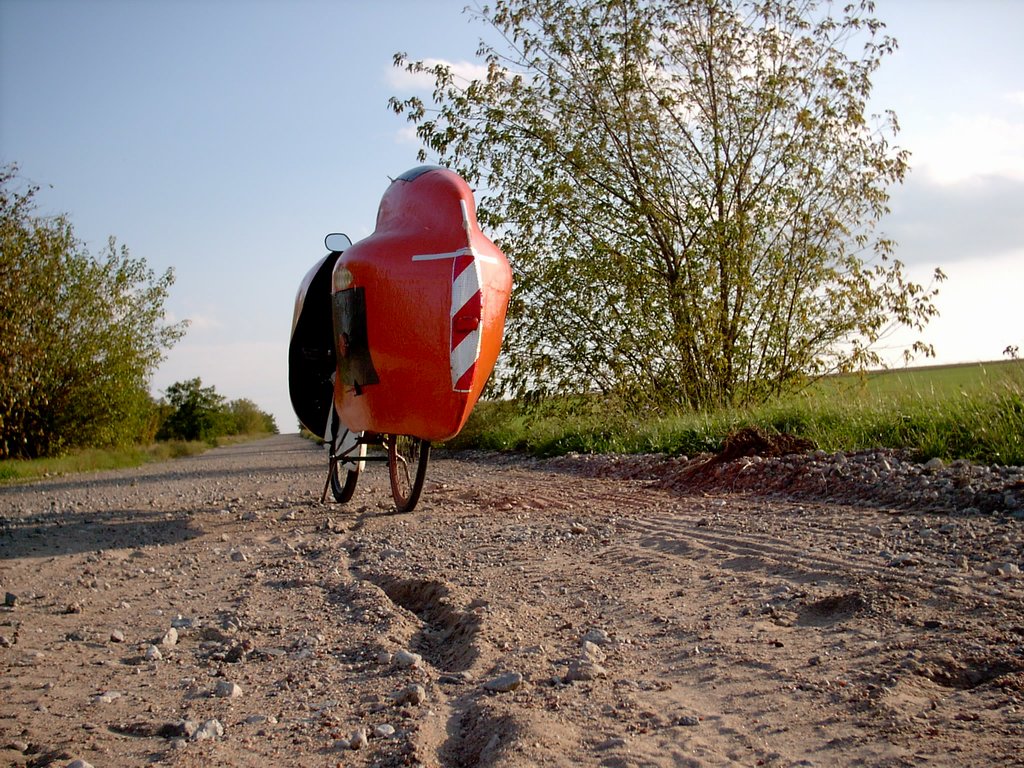

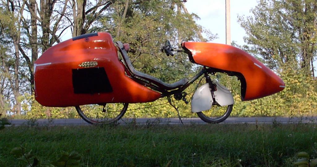

Автор: Алексей Ганшин
Категория: Лигерады
Год создания:2012
Тип транспортного средства:Полуобтекаемый лигерад-мидрейсер
Основное назначение:Транспорт для дорог с твёрдой поверхностью
Передняя подвеска:Мягкая вилка от детского велосипеда (отрабатывает даже мелкую вибрацию за счёт правильного угла установки, хорошей смазки и защиты о пыли, а также удачной жёсткости пружин)
Задняя подвеска:Маятниковая вилка с масляным демпфированием (и блокировкой)
Переднее колесо:20 дюймов, покрышка на 110 PSI (Primo Comet)
Заднее колесо:28 дюймов, покрышка на 90 PSI (самая дешёвая для шоссера)
Рама:хребтовая
Материал рамы:круглая труба сталь 08КП 51*1.2 мм
Масса:33 кг с обтекателями
Тип трансмиссии и наличие передач:цепная, расширенный диапазон (35 передач). Коэффициент от 1,008 до 4.8
Размеры:Д:310 В:120 Ш:55
Особенности, отличительные черты транспортного средства:опытный образец бытового стримлайнера для провинциальных дорог СНГ
Плюсы:Быстрый, комфортный
Минусы: Тяжёлый, большой
Пройденный путь :1837 км (с августа 2012 по ноябрь 2012)
Целью создания было получение велосипеда, на котором можно передвигаться с высокой скоростью и комфортом при незначительный усилиях, в основном за городом и по асфальту.
Он получился быстрее велосипеда? какую скорость развивал? в подъемы на нем как?
Однозначно сказать нельзя, так как средняя скорость сильно зависит от многих факторов, в том числе рельефа и качества дороги.
На равнине по не сильно убитой дороге быстрее однозначно. На холмах большой вес начинает сильно мешать при подъёмах, а вниз он разгоняется за 60 км\ч даже на слабых уклонах, но качество дорог редко позволяет развить такую скорость безопасно. По этому бывает так, что вверх едешь медленно по тому, что тяжёлый, а вниз медленно по тому, что сильно разбитая дорога. В итоге от обтекателей толку мало.
То есть сравнивать нужно в конкретно взятых условиях.
12% берётся нормально, но приходится включать блокировку задней подвески.
А зачем эти обтекатели вообще в принципе или в этом главная идея?
Так, при скорости велосипеда 30 км/ч лобовое сопротивление составляет 80% полной тормозящей силы.
Форма обтекателей рассчитывалась на соответствующем ПО. Вот краткий отчёт и результаты тестов: http://hpv.com.ua/?p=4102
Обтекатель не цельный для того, чтобы можно было выставить ноги вниз при остановках.
Гидравлический демпфер на задней подвеске нужен для езды на большой скорости по плохому асфальту, особенно при прохождении виражей. Без демпфера может возникнуть высокочастотный резонанс в задней подвеске (колесо начинает мелко подскакивать как баскетбольный мяч), при этом почти полностью теряется управление и аппарат уходит в занос.
Этот эффект намного меньше, если колесо широкое или слегка спущено. Но на нормальном шоссейном колесе при давлении 8 и более атмосфер демпфер нужен.
Пить удобно. Фляги у меня лично нету. Вместо неё питьевая система (её работа описана в отчёте о поездке: http://hpv.com.ua/?p=6774 ")
Управляемость вряд ли хуже, чем на классическом велосипеде, особенно на скорости. Во всяком случае, я не замечал неудобств.
Управляемость на дороге вполне достаточная, чтобы вилять между ямами на скорости за 30 и быстро убираться с дороги, когда кто-то догоняет сзади на подъёме.
Увеличение скорости на 20% без обтекателя требует увеличения усилий почти вдвое. Так что польза от обтекателей явная. На своём опыте я убедился, что на таком аппарате можно ездить в город, находящийся в 60-ти км от меня, хоть каждый день. Скорость 30 км\ч можно держать и на шоссере и на МТБ, однако на стримлайнере это прогулочный темп, при чём это скорость с грузом. Пока что я понял, что главная польза от обтекателей это не увеличение скорости, а очень существенное сокращение требуемых усилий для поддержания обычной велосипедной скорости (30 км\ч мне ВПОЛНЕ хватает для повседневной езды).
Думаю, что тренированный спортсмен легко сможет держать на нём 45 км\ч часа полтора-два. Я-то не спортсмен...Предпочитаю ехать не спеша.
Реальная загрузка - до 30-ти кг. Можно нагрузить и больше, но нужно переставить амортизатор на более жёсткую позицию.
Оба обтекателя быстросъёмные, так что добраться до узлов легко. Я снимаю их, чтобы затащить аппарат в квартиру на второй этаж по лестнице.
А вот с транспортировкой проблема. Обтекатели можно снять, но объём всё равно остаётся большой, так что забрать его можно только на верхнем багажнике легковушки или в микроавтобусе.
Этот аппарат был построен в середине лета 2012, так что я почти нигде на нём ещё не побывал так, чтобы покататься с другими велосипедистами. Пока что пробег 1700 км, за это время меня ни один велосипедист не обогнал ещё.
В будущем надеюсь погонять на марафонах для сравнения в реальных условиях. А пока езжу по делам.
Обзор назад только в зеркало. Тент на обзор не влияет т.к. при поднятом тенте зеркало переставляется на обтекатель, а голову тент не закрывает.
«Легкосплав» сильно усложняет технологию, а экономия в весе сомнительная, килограмма полтора-два можно сэкономить на раме. Но на фоне общего веса это не существенно. Для уменьшения веса нужно применять более дорогие технологии не только в раме, но и в обтекателях и покупать комплектующие более высокого уровня.
«Контакты» в этой технике очень полезны. Езжу с ними почти всегда.
Эта техника не для езды по городу и по открытым люкам. Однажды я влетел в люк в прошлом году, когда ночью проезжал Николаев. Люк был какой-то небольшой, так что я в него не провалился. Но удар был очень сильный. Именно по этому нужен большой запас прочности рамы. Тогда ничего не сломалось. А в этом году влетел в затопленную ямищу в Кривом Рогу (тоже ночью) - погнул переднюю вилку. Так что ночью в дождь ездить опасно.
Регулировка под рост есть. Регулируется кареточный вынос.
Ссылка на обсуждение: viewtopic.php?f=108&t=6957
Ссылка на видео: http://www.youtube.com/embed/3m1zbBEHjrU http://www.youtube.com/embed/f47cRkrj120
Ссылка на фотогалерею: http://hpv.com.ua/?p=6739 (также много фотографий в отчётах о поездках)

 Заголовок сообщения: Re: Заявки участников (редактируется)
Номер сообщения:#6  Непрочитанное сообщениеДобавлено: Пт ноя 09 2012 04:22

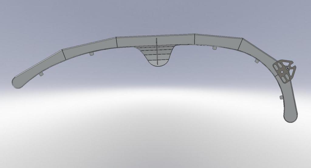

Категория ------Конкурс на лучшее техническое решение года
Название имя конструкции-----Несущее крыло FWD
Год создания--------------------июль-2012 (Первый экземпляр в 1992г)
Основное назначение--------------------Несущее крыло, соединяющее педальную каретку с вилкой на переднеприводном модуле.
---------------------------------------------1=обеспечение жесткости соединения педальной каретки с рулевой вилкой .
---------------------------------------------2=Защита от брызг, грязи
Плюсы --- Повышенная жесткость. Не Ржавеет, отсутствует необходимость в покраске
Минусы-------- сложность в изготовлении, необходима сварка алюминия
Текстовое описание----------------Изготовлено из 2-х П-образных самодельных алюминиевых согнутых в дугу профилей. Поставленнных один *П* на другой *П* и сваренных вместе. В поперечном профильном срезе получается фигура прямоугольника с элементами швелера буртиками вниз
Первый экземляр с подобной геометрией был изготовлен в 1992 году на "Sofabike-1" из двух стальных тонкостенных трубок и 0,85мм листового железа.
Трубки были согнуты в дугу повториаиущую диаметр колеса (622мм) с припаяными 3-мя полосками железа. Данная конструкция несущего крыла хорошо себя зарекомендовала в течении 20 лет.
К сожалению я не имею возможности проконтролировать корозийное состояние внутри стальных трубок. Поэтому новое решение делать из ЛИСТОВОГО-алюминия толщиной 1,6.
Ссылка на обсуждение---- viewtopic.php?f=62&t=6136
Ссылка на Video=
http://www.youtube.com/watch?v=UkwRuoMp ... ykMYkaIuzw
Комментарий к файлу: Май 2012 после первой сварки
1) Сначала установил по месту внутренний (нижний) арочный-швелер и приварил к вилке и педальной каретке
2) Подрезал и установил наружный (верхний) арочный-швелер. Точками приварил по всему периметру оба швелера.
3) В Шахматном порядке произвел сварку, зашливовал швы.
4) после шлифовки в нужных местах доварил
Комментарий к файлу: Для формовки арочных-швеллеров был изготовлен из фанеры толстый болван.
Каждый арочный-швелер изготовлялся отдельно .
Внутренний узором вниз, наружный узором вверх.
Последний раз редактировалось Sofabike Вт дек 04 2012 05:23, всего редактировалось 12 раз(а).
За это сообщение автора Sofabike поблагодарили: 2 Алексей (Сб ноя 10 2012 15:35), blindrage (Сб дек 08 2012 11:47)

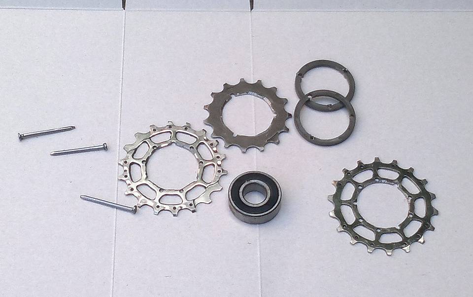

Номер сообщения:#7  Непрочитанное сообщениеДобавлено: Пт ноя 09 2012 16:48

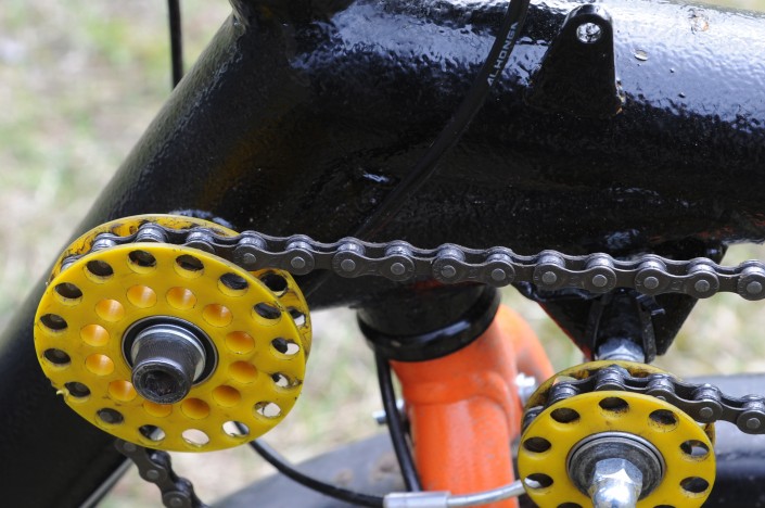

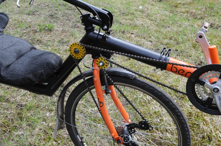

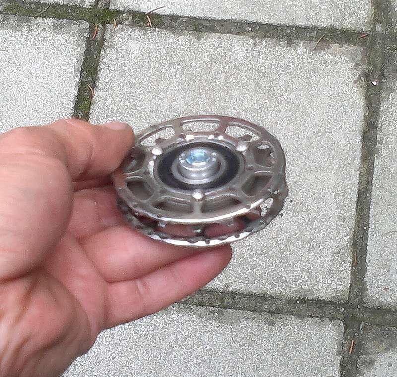

Автор: Александр Каштанов

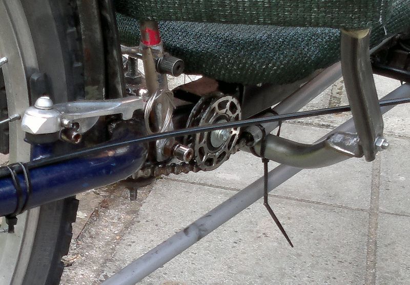

Категория: Конкурс на лучшее техническое решение года
Год создания: 2012
Материал стальные компоненты промышленных велосипедов:
Плюсы: Все(кроме трех гвоздей) из деталей велов. Прост в изготовлении при минимальном количестве деталей. Крепится на болт М 10 с круглой головкой "под шестигранник". Закрепляется болтом М 6 и шайбой в нарезанную резьбу в болте М 10, который служит осью задней вилки
Минусы: Требуются навыки и аккуратность при расклепывании гвоздей
Обсуждение здесь viewtopic.php?f=11&t=3064&p=4739734#p4739734
Комментарий к файлу: Детали ролика. Подшипник от каркеточного узла NSK 6202 V 35х16х10.
Комментарий к файлу: Болт с круглой(от подножки велосипеда) головкой 16 мм.
Комментарий к файлу: На "ГоловастикS"е

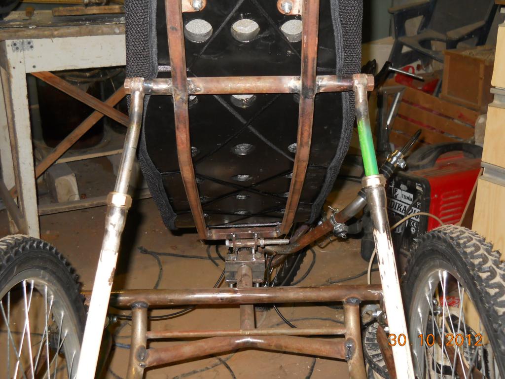

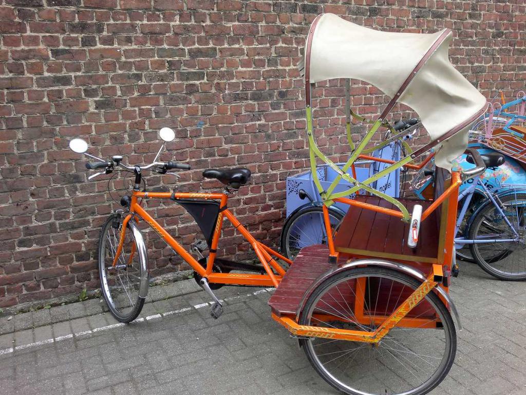

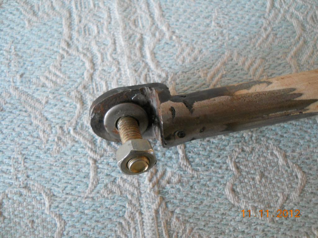

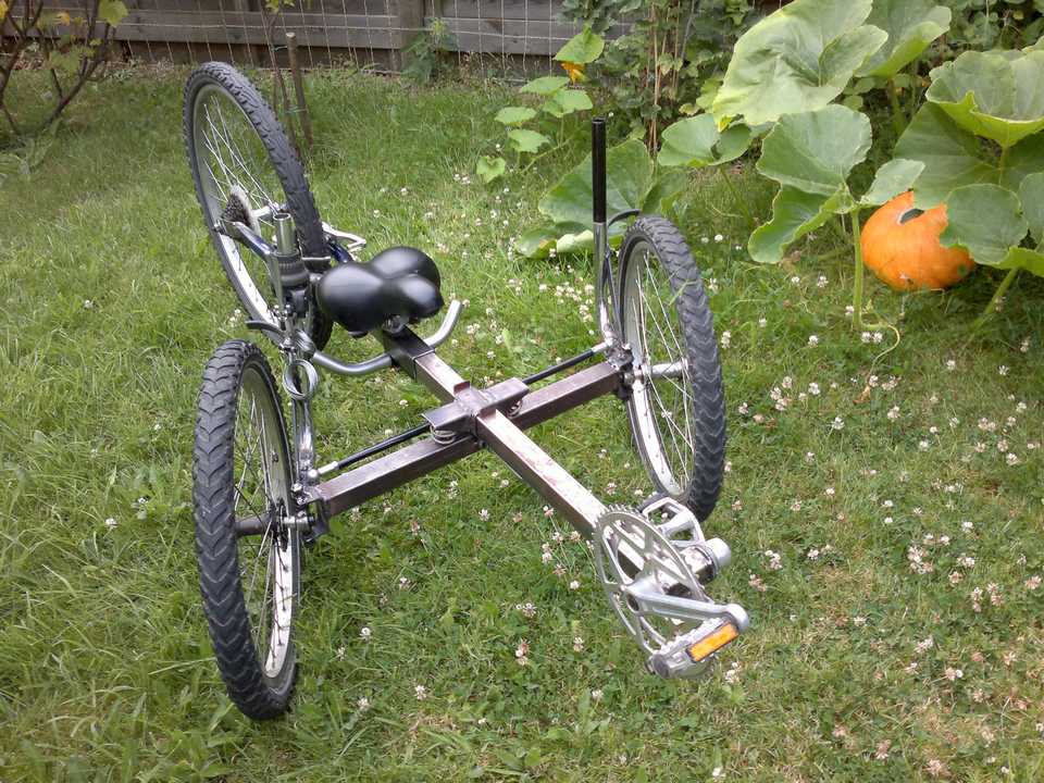

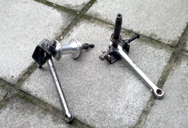

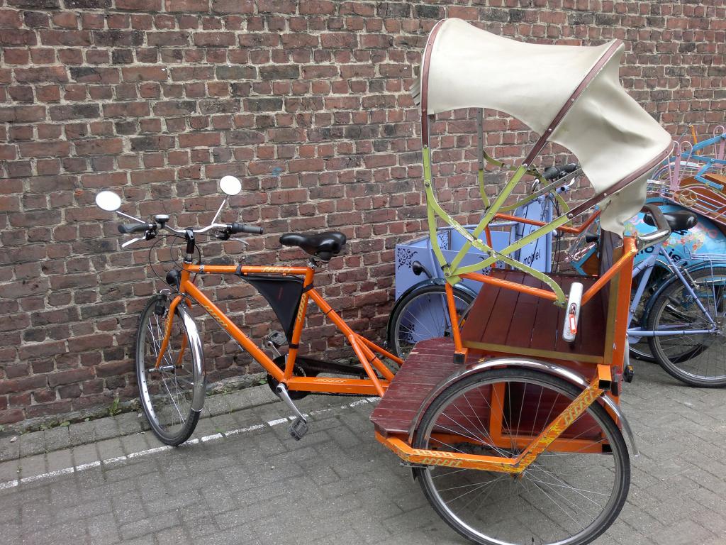

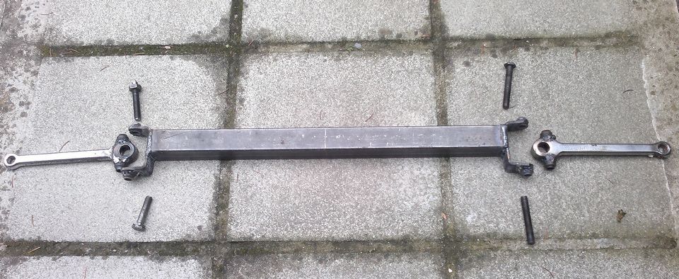

Название: Поворотные кулаки переднего моста
Год создания: 2012
Основное назначение: Передний мост с управляемыми колесами
Материал : Стальные велодетали
Особенности, отличительные черты : Возможна установка на трайки, веломобили, легкие рикши
Плюсы: Простота сборки, доступность деталей
Минусы:
Использую стальные шатуны "под клин". Старые оси 9,5 мм, конуса и гайки. Балка моста из проф. трубы 35х35х1,5.
Ссылка на обсуждение: viewtopic.php?f=109&t=6833
Ссылка на видео:
Комментарий к файлу: Возможные варианты осей
Комментарий к файлу: ...схематично
Комментарий к файлу: здесь работают!

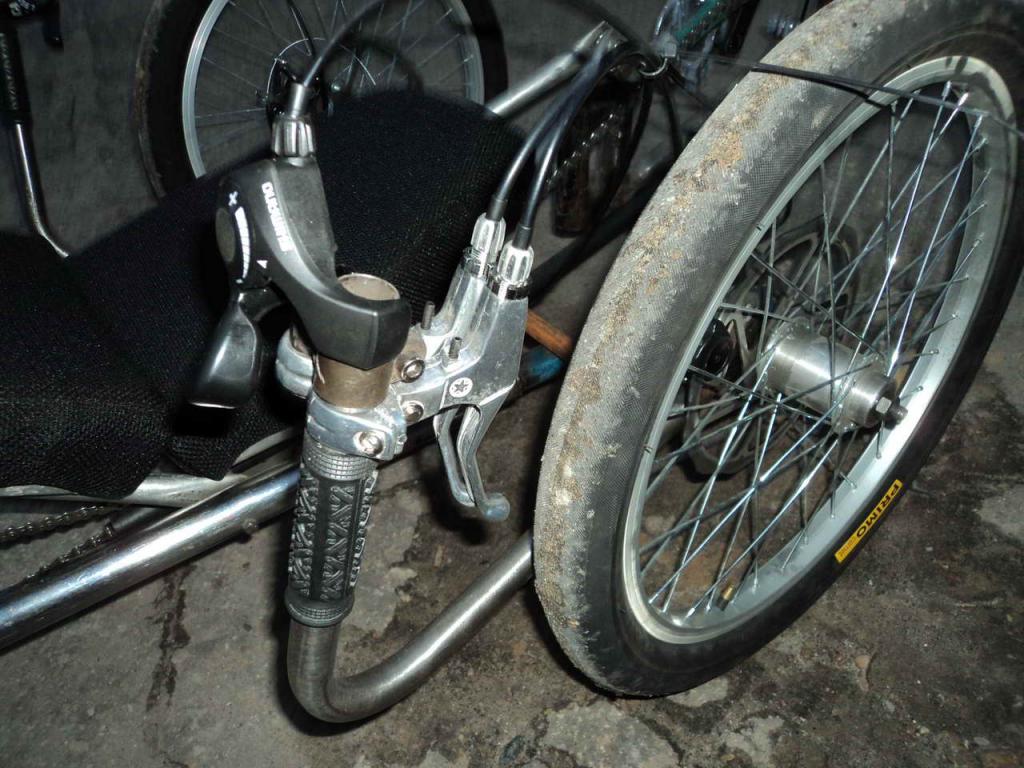

Название имя конструкции-----Передний Руль
Тип транспортного средства-Mускулоход (*Лег И Рад*) =(* It is easy and I'm glad *)
Основное назначение--------------------Передний Руль необходим для выпрямленного положения рук
Плюсы ---возможность 4 разнообразных положений рук. Повышенная жесткость. Не Ржавеет, отсутствует необходимость в покраске 5-положение вообще БЕЗ Рук
Минусы--------Требует навыков управления FWD, комфортное применение на скоростях выше 20 км/час
Текстовое описание----------------На безрезьбовой вилке крепление верхнего подшипника вилки осуществлиаеция зажимом с совмещенной стойкой для крепления обычного руля. Эту стойку я изполbзовал для крепления переднего руля. Пройденый путь 1016 км(07 December 2012).
viewtopic.php?f=62&t=6136&start=60
Ссылка на Video= Время на видео 2:30 с передним рулем
http://youtu.be/WLj48QUMNpU
Комментарий к файлу: Так-же возможны 2 смешанных варианта; одна рука на заднем V-образном, одна на переднем
Последний раз редактировалось Sofabike Сб дек 08 2012 14:53, всего редактировалось 3 раз(а).

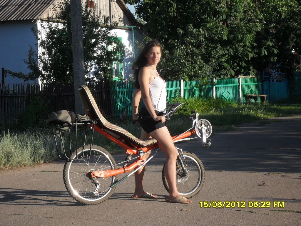

Номер сообщения:#12  Непрочитанное сообщениеДобавлено: Сб ноя 10 2012 07:29

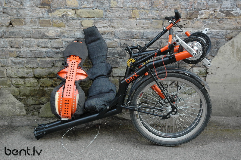

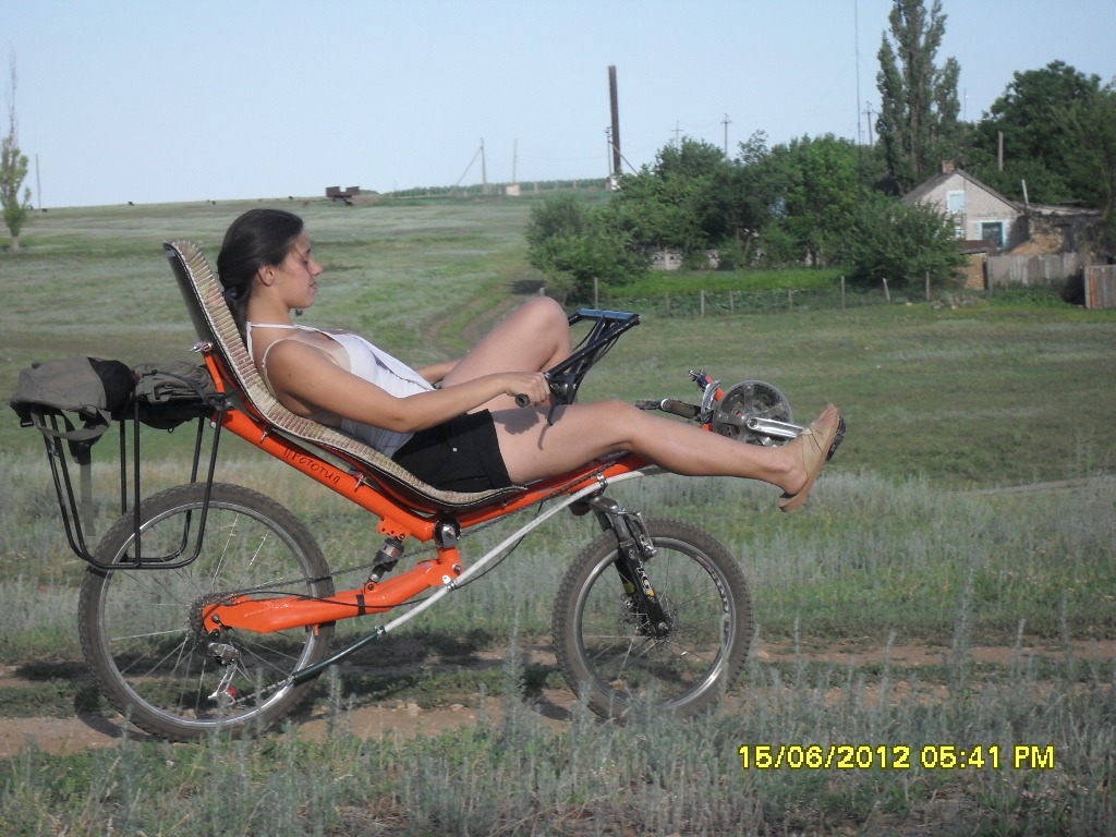

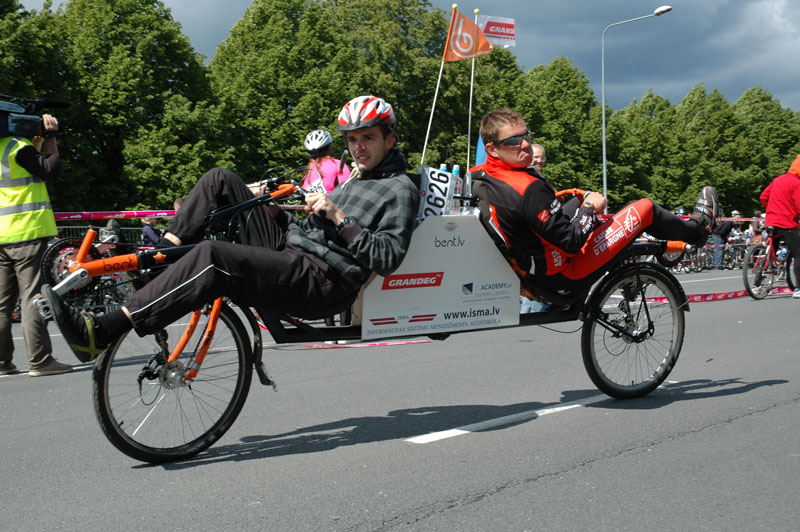

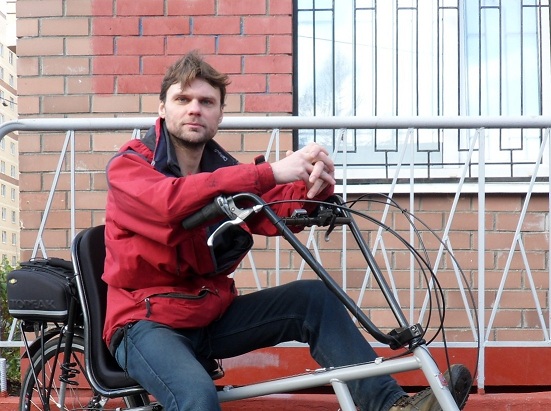

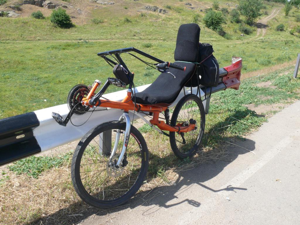

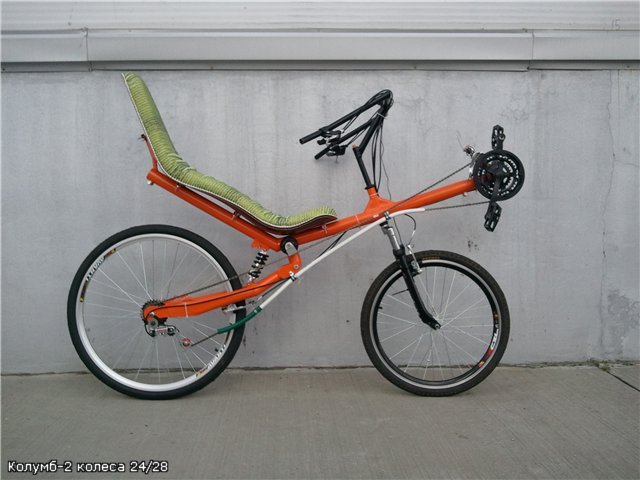

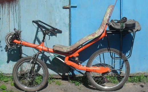

Автор:Алексей Ганшин
Категория:Лигерады
Год создания:2012
Тип транспортного средства:короткобазный лигерад
Основное назначение:разнообразное (в зависимости от колмплектации)
Передняя подвеска: вилка под дюймовую рулевую, колёса 20 или 24 дюйма
Задняя подвеска: маятник на промподшипниках
Переднее колесо: 20, 24 или 26 дюймов
Заднее колесо: 24, 26 или 28 дюймов
Рама: Хребтовая
Материал рамы: стальная труба 51*1.2
Масса: 20 кг
Тип трансмиссии и наличие передач: цепная, стандартное соотношение и расчёт.
Размеры: Длина 183 см, ширина по рулю 72 см (по сидению 30 см), высота сидения 64 см, высота подголовника 124 см
Универсальный
Плюсы:
Получился весьма удобный, быстрый, но в то же время маневренный и комфортный лигерад с интуитивно простым управлением. Отлично проходит разбитый асфальт при широких колёсах и мягкой передней вилке, даже если колёса малого диаметра.
Можно применять разные стили езды.
Первый серийный образец. Выпущено 5 фреймсетов и один прототип. Все экземпляры остались в Украине (в городах: Первомайск, Киев, Мариуполь, Харьков).
Минусы:
нарушение развесовки при загрузке багажника. Это меняет характер управления, по этому грузить больше 15-ти кг на зад нежелательно. Для решения этой проблемы будет разрабатываться нижний багажник, груз в котором не будет нарушать развесовку и мешать управлению.
При падении есть вероятность повредить руль (впрочем, это относится ко всем лигерадам с рулями типа “Аватар” и “Супермен”). Лучше не бросать лигерад на землю, особенно с грузом.
Перспективы доработок серийной версии:
Разборный руль, применять трубу сo стенкой 1 мм вместо 1.5 для задней вилки.
Оптимизировать раму под колёса 26 сзади и 24 впереди с мягкой вилкой на 1\1.8 дюйма (для версии "Колумб-2.1") или 26 с жёсткой вилкой, новым сидением с изменяемым углом наклона и высотой подголовника, новым креплением для стандартного консольного велобагажника, новым рулём (другим креплением верхнего руля, кроме того сам руль будет гнутым, а не сварным), а также дополнительными боковыми багажниками – чтобы привязывать походные сумки). Также планируется порошковая покраска и более технологичный отжимной ролик
Прототип показал себя хорошо. Несколько раз встречал упоминания о проданных лигерадах на велофорумах. Этот лигерад сделал больше, чем какой либо другой из моих для популяризации альтернативной велотехники и показал, что желающих приобрести лигерад в СНГ достаточно много.
Ссылка на обсуждение: viewtopic.php?f=108&t=6565
Ссылка на видео: http://youtu.be/z-gGon8FMpM http://youtu.be/TQLcpMfSbZo http://youtu.be/WlKzabnzROw http://youtu.be/b7QvBplNA0c
Ссылка на фотогалерею: http://hpv.com.ua/?p=6363
За это сообщение автора Алексей поблагодарили: 3 Igor-Creator (Чт ноя 15 2012 15:24), Petr-Anatoluevish (Сб ноя 10 2012 13:04), Sofabike (Сб дек 08 2012 14:56)

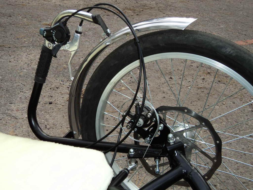

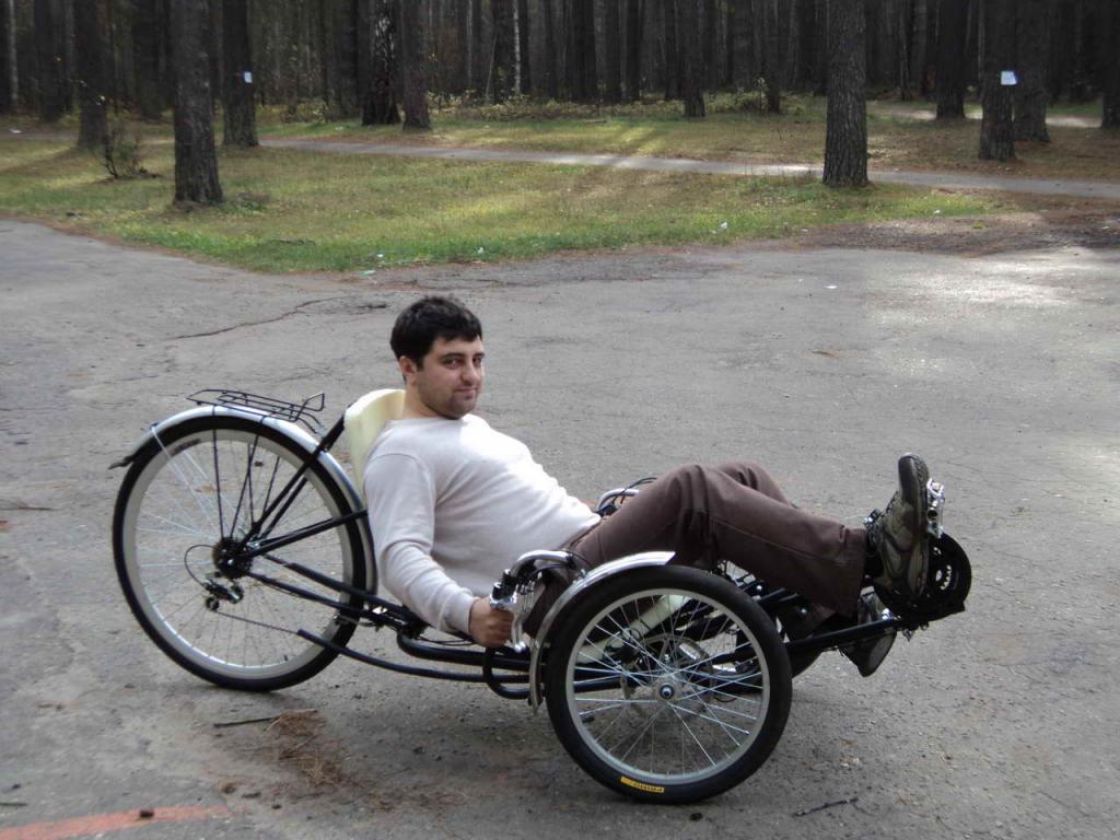

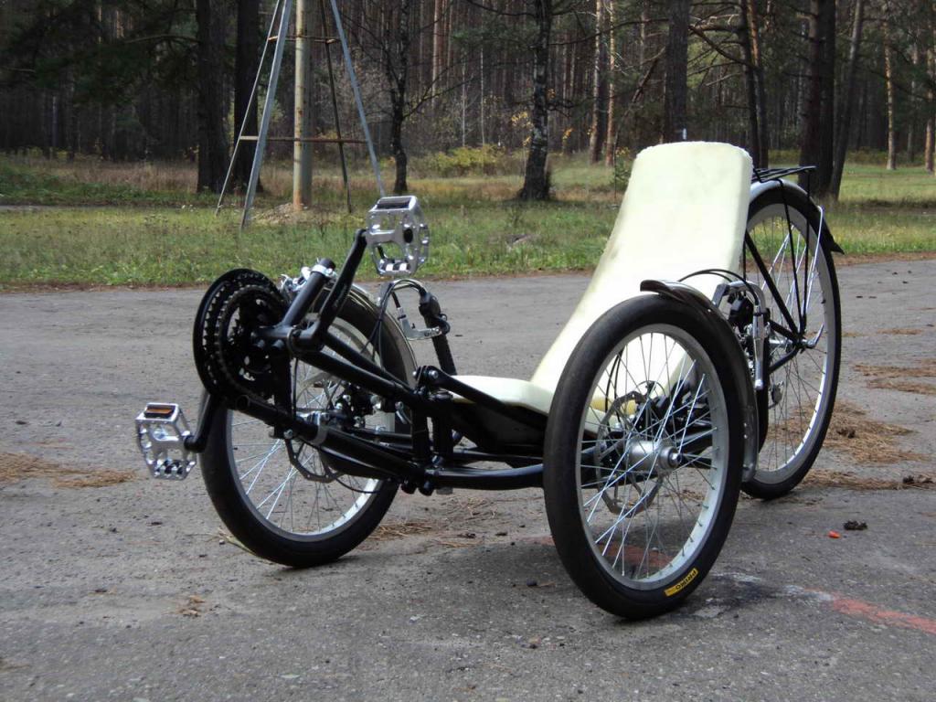

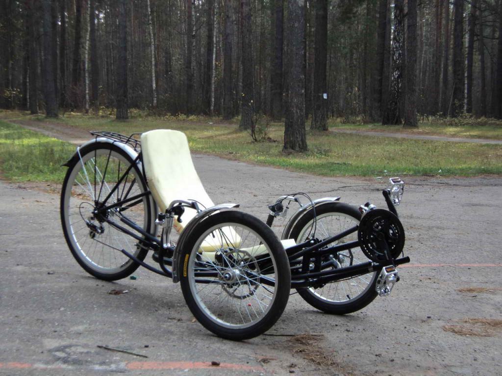

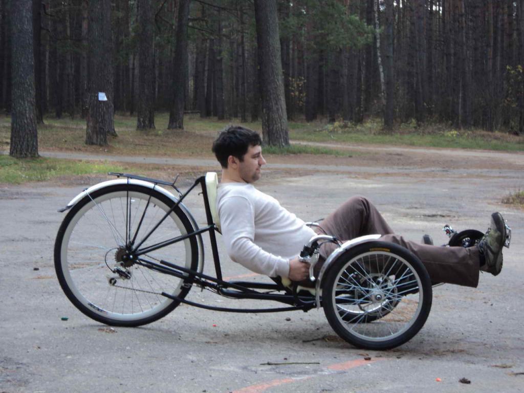

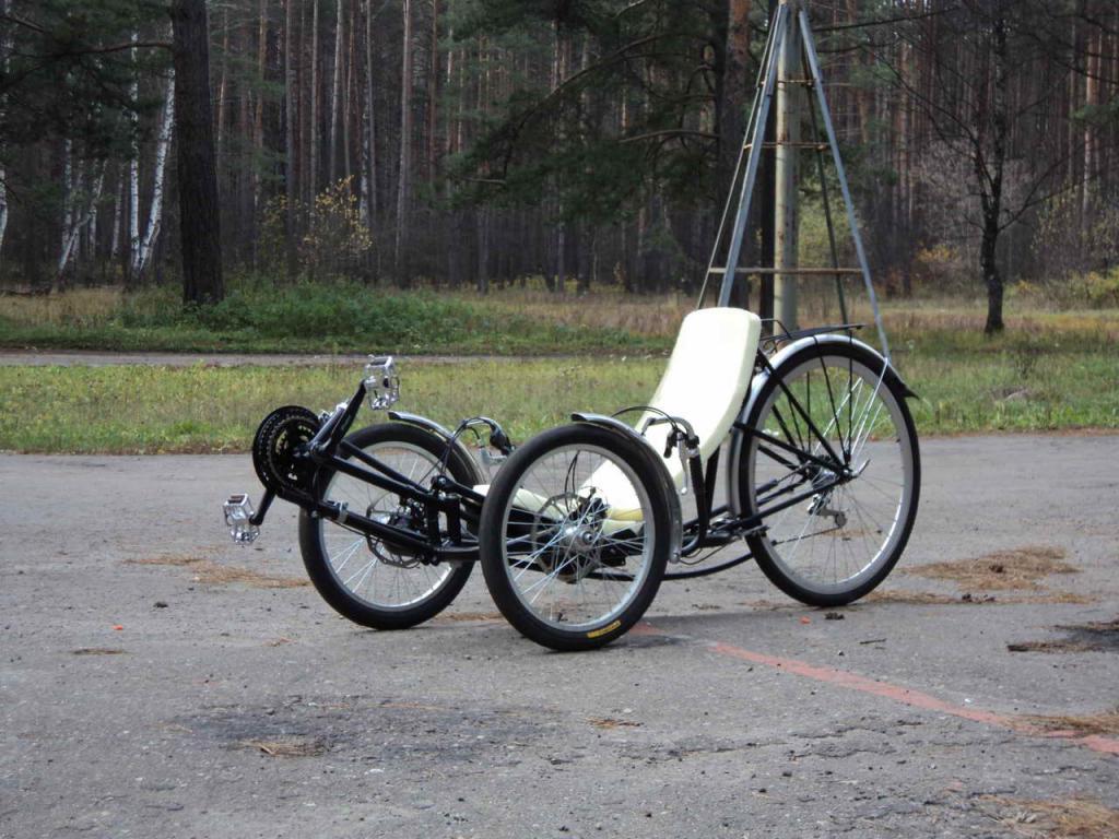

Автор: ----------------------------------------- DENEDi
Категория: ------------------------------------- Трайк
Год создания: ---------------------------------- 2012
Тип транспортного средства: ------------------- Трайк обратной схемы
Основное назначение: -------------------------- Прогулки, транспорт, туризм
Передняя подвеска: ---------------------------- Не оснащен
Задняя подвеска: ------------------------------ Не оснащен
Переднее колесо: ------------------------------- 20"
Заднее колесо: ---------------------------------- 28"
Рама: -------------------------------------------- Хребтово-ферменная
Материал рамы: ---------------------------------- Сталь
Масса: ------------------------------------------- 28 кг
Тип трансмиссии и наличие передач: -- Цепная, 3х7
Размеры:
База - 1100 мм
Колея передних колес - 720 мм
Габаритная высота - 900 мм
Высота нижней точки сиденья - 150 мм
Совмещенные рукоятки передних тормозов под правую руку.
Дисковые передние тормоза с роторами 203 мм и китайскими машинками.
Задний тормоз - клещевой.
Неубиваемый проволочный багажник из советских времен.
В трансмиссии только один отжимной ролик.
Плюсы: Клиент отметит
Минусы: Клиент отметит
Это первый трайк подобной компоновки, не считая трайков Стовбунского с тележным рулевым. Собственно, это есть переделка из подобного трайка, с использованием части рамы и узлов от карта. Трайк делался под заказ, для человека, который ну очень хотел именно такой компоновки веломобиль и на Денди не соглашался. Обкатка производилась непродолжительное время, поэтому пробег на момент отправки клиенту очень маленький.
Ссылка на обсуждение: http://velomobile.org/forum/viewtopic.php?f=109&t=6988&p=4745016#p4745016
Ссылка на видео: http://www.youtube.com/watch?v=FoPQ7E1YR08&feature=share&list=UUviQMCCV9n5Vz8eZmrtaH-Q
Ссылка на фотогалерею: http://vk.com/album9473440_140778732

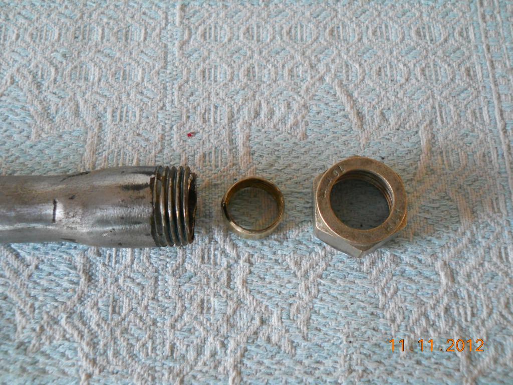

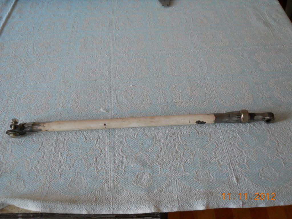

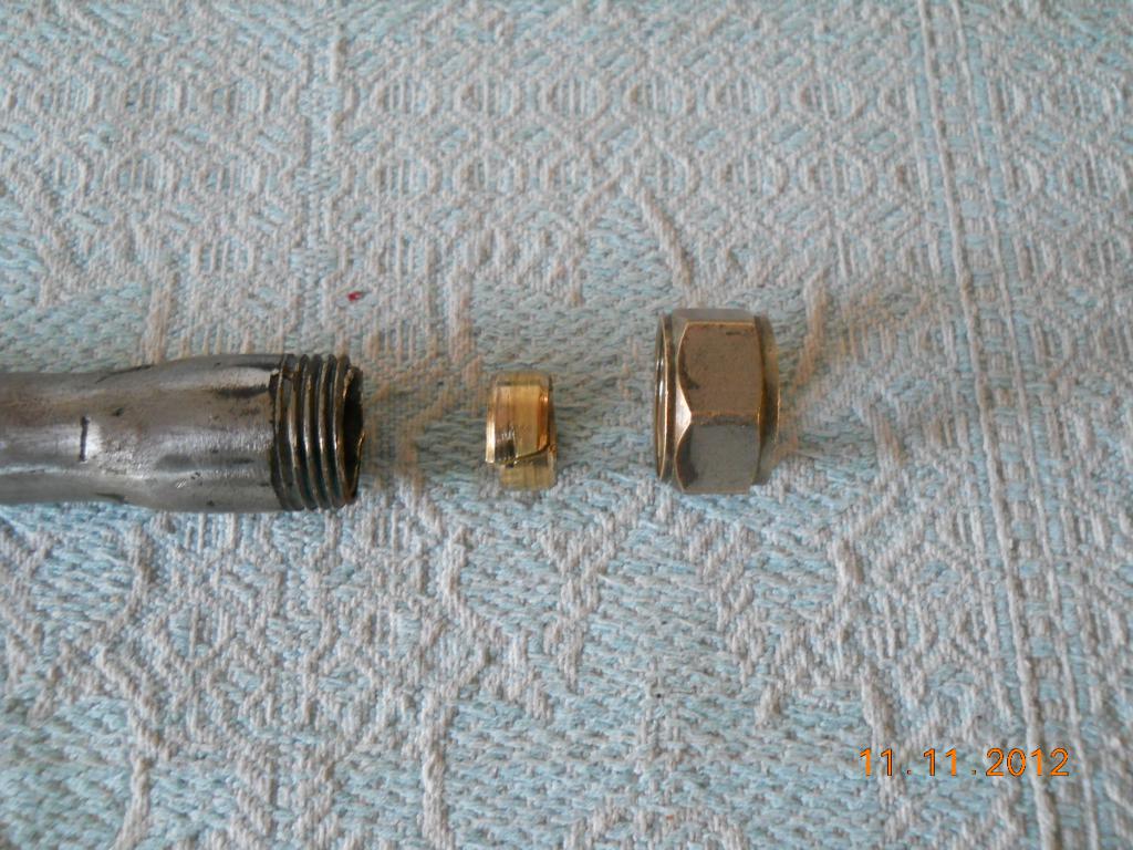

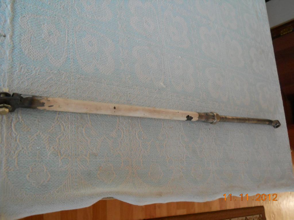

Автор ---------------------------------Белый Олег (O-Witte)
Название имя конструкции-----Телескопическая стойка с бесступенчатой регулировкой.
Год создания--------------------сентябрь-2012
Основное назначение--------------------регулировка высоты и наклона сиденья веломобиля
Плюсы --- Повышенная жесткость. Простота изготовления, доступность элементов.
Минусы--------Внутренний шток желательно хромировать или оксидировать, окраска не пойдет. Для регулировки необходимо использовать гаечный ключ на 22-24
Текстовое описание----------------Изготовлено из 2-х трубок и части фитинга для металопластиковой трубы 16 мм. Внешняя труба 18Х1.0 (от каркаса гладильной доски), с одного торца наварено опорное ухо из уголка 32Х32, с другого торца одет и обварен приварыш 1/2". Внутренняя труба - 14 мм (заднее перо велосипеда "Урал"), с одного торца наварена муфта для крепления. Фиксирующий элемент - цанга от фитинга, с увеличенным зазором, гайка 1/2" с фитинга. Данная конструкция отличается компактностью, возможностью бесступенчатой регулировки длины, хорошей жесткостью фиксации.

Проверка. Оригинал и обработано в бесплатной проге PhotoFitre. Не забываем немного повышать резкость для лучшей деталировки!
По "прочтении" удалить.
Добавлено через 3 минуты 42 секунды:
Замечательно автомат "жмет". Принял на "вооружение"!
Пасиб, Олег!
Добавлено через 2 минуты 23 секунды:
...а, он и обработанную 1200х900 тоже сжал!
Гружу третью (...055). ужата до 1000х750, 148 кб.
Сравниваем
Комментарий к файлу: Оригинал с мобильника 1,9 МБ, загрузка 55 секунд
Комментарий к файлу: ужат до 1200 ркс. - 10 сек

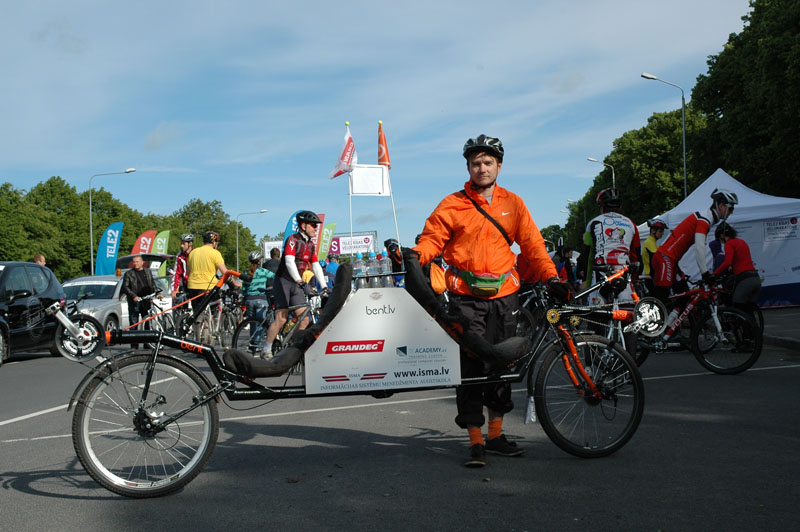

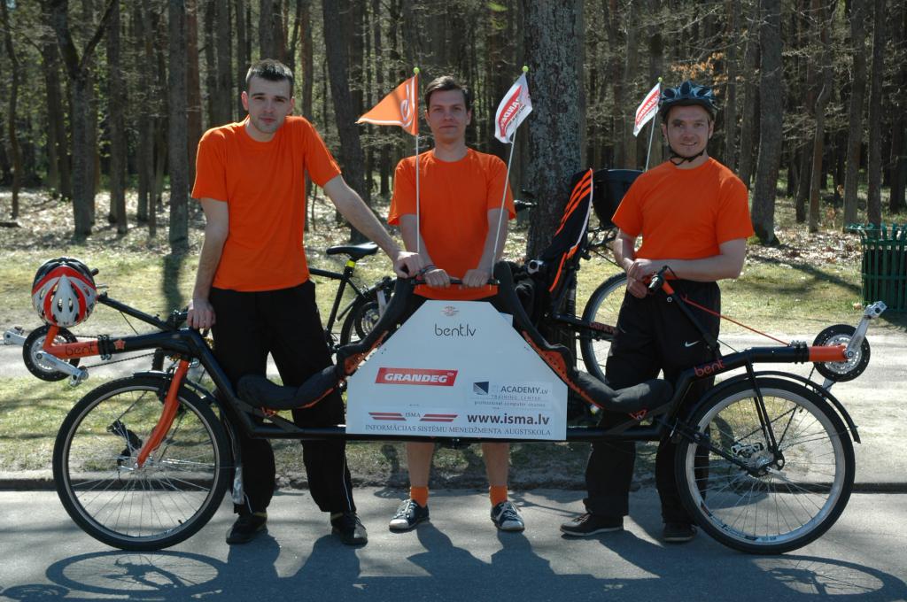

Автор: Юрий Тимофеев, Владимир Измайлов, Денис Пельня.
Категория: Тандем
Год создания:
Тип транспортного средства: Тандем спина к спине (B2B)
Основное назначение: Велопоходы и длительные покатушки.
Передняя подвеска: нет
Задняя подвеска: нет
Переднее колесо: 26
Заднее колесо: 26
Рама: Хребтовая
Материал рамы: S235jr (Ст3КП3)
Масса: 35кг
Тип трансмиссии и наличие передач: На обоих фиксированная каретка, привода каждого велосипедиста независимы, передний с отжимным роликом, задний с перекрещивающейся цепью.
Размеры: База - 2200мм, общая 3150мм, ширина 140-150мм
Хорошая аэродинамика, в том числе и с грузом
складной\разборный
Плюсы:
влезает в обычный автомобиль типа "универсал" (надо сложить одно сиденье),
позволяет двум нетренированным велосипедистам передвигаться быстрее обычных велосипедов и стандартных тандемов с аналогичными по подготовке велосипедистами,
позволяет вести фото и видеосъемку назад и следить за колонной,
много места для рекламы,
много места для вещей и баулов (влезут 4 палатки под раму),
Минусы:
Водитель должен быть выше 175см ростом.
Не очень удачное крепление подпорок сидений.
Трудно регулировать длину педалей.
Немного поизносились крепления сидушки
О лигераде много написано по ссылкам. Машина очень своеобразная, очень "особенная" и сложно пересказать все ее особенности, не перегружая пост.
Раздел "Наши"
Документ-дневник и полный отчет
По состоянию на12.11.2012:
Пробег порядка 400км.
Одесская Сотка (100км + парады и разъезды),
Участие на Юрмальской велогонке (SEB) (20км),
Участие на заезде TELE2 (35км),
Участие на Сигулдской велогонке (37км),
Закрытие сезона на Бикерниекской трассе (40км),
Два заезда между Сигулдой и Ригой (в сумме примерно 120км)
Изготовление и обсуждение
Фотки и еще описание
Галерея
Ссылка на видео: на ютубе в разных других видео с "Сотки".

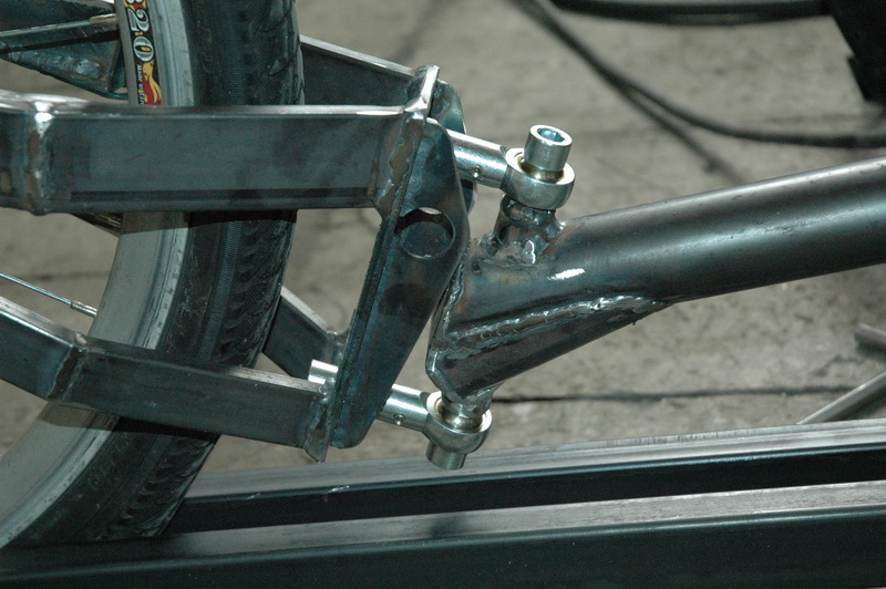

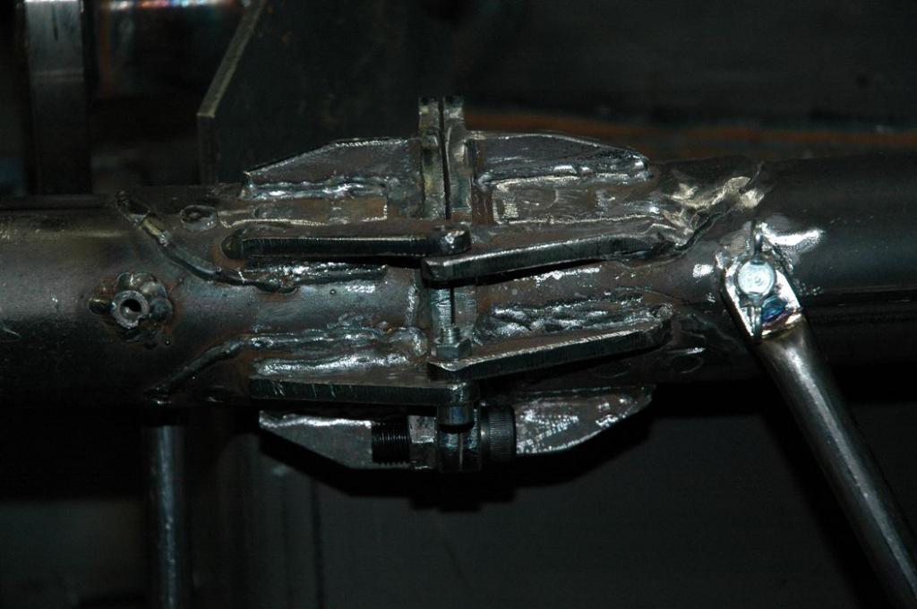

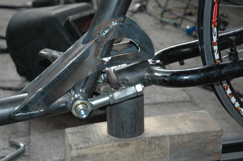

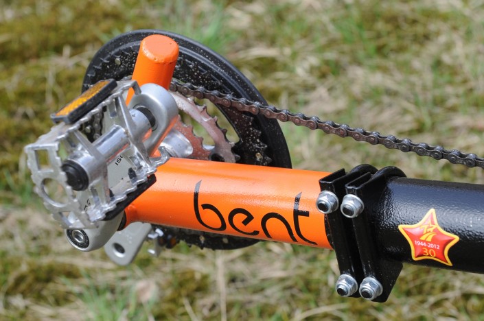

Категория: Лигерад
Название: "Питон Юрмала 2"
Год создания:
Тип транспортного средства: Лигерад, схема Питон
Основное назначение: Поездки по городу с багажом.
Задняя подвеска: эластичный элемент
Переднее колесо: 26
Заднее колесо: 26
Рама: Передняя часть смешанная, задняя Хребтовая
Масса: до 20кг (вес уточняется)
Тип трансмиссии и наличие передач: 1-6, цепная типа МТБ.
Размеры: База - 1100мм
Типичный питон с задней подвеской.
Разбирается менее чем за 5 минут на 2 части (выкручиваются два болта из шарнира маятника).
Еще минут за 5-10 можно снять переднюю часть и сиденье (основное время требуется на отсоединение заднего торм. тросика).
Используются шаровые подшипники для узла поворота и шарнира маятника.
Наверное единственный питон, на котором может кататься человек, ростом 1.65м, результат предельного "прижимания" переднего колеса к водителю. При том, сохранено расстояние в 400мм от кассеты до педалей.
Плюсы:
влезает в 3х дверный компактный автомобиль,
Можно складывать, не разбирая (откидывается маятник).
Минусы:
Чтобы поменять передний шарнир, нужно снимать колесо,
Небольшие проблемы с трансмиссией (меньше диапазон, 400мм все же маловато для одной звездочки)
Совсем не комфортно ехать в дождь.
Пепелац проехал несколько проверочных заездов и около 40км между Сигулдой и Юрмалой.
Ссылка на видео
Комментарий к файлу: Шарнир маятника
Комментарий к файлу: Рулевой шарнир
