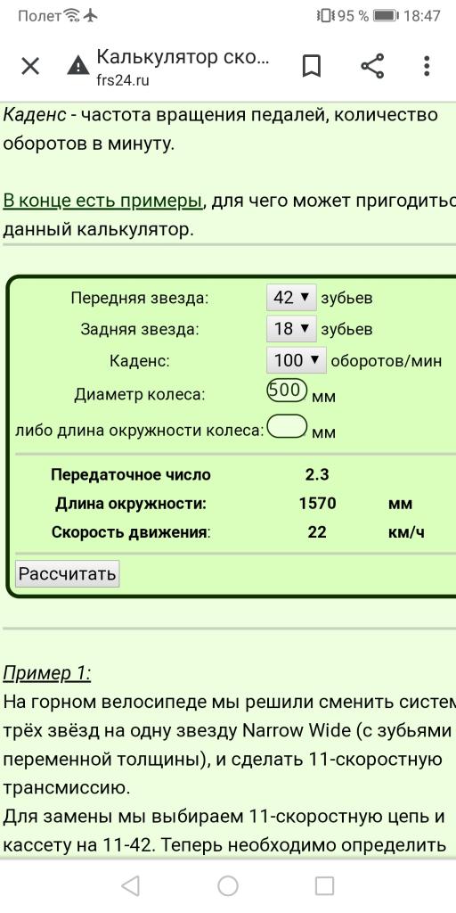

- Фиксированная передача. При каденсе 100, должна обеспечивать скорость 18км/ч, при этом обеспечивать на низком каденсе стоя езду в 16% подъём, с реализацией преимущества фикса по проводу мёртвых точек, с высокоэффективной передачей мощности на колесо, приближённой к той, что при работе на ступенях крутой лестницы.

42-18 пойдёт?
Заедешь в горку на такой длине шатунов?

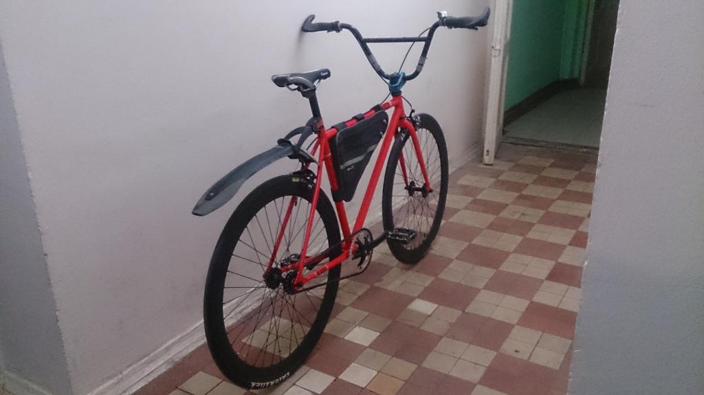

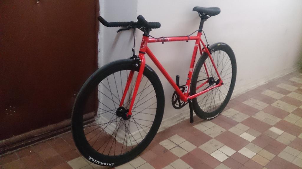

Стелс переделывать раздумал, купил сегодня фикс.
19-й велик. Долго меня к этому готовили, и вот "клиент созрел (с)".
SE lager, стальная рама. Вес 12 кг в стоке.
4 часа танцев с бубном, и фикс переделан и готов к движению!
Заморочек было много...
Поменял звезду с 46 на 42. Действующее соотношение 42:17.
Заменил дурацкий руль булхорн на руль от BMX.
Поменял седло на нормальное.
Добавил, сумку, крыло.
Педали пока хорошие мои топталки, но вторую пару контактов к нему уже взял, чтобы не разорять лигерад.
Планирую первый короткий выезд. Не убиться бы!
Надеюсь, впервые ощущу езду без мёртвых точек, ради чего всё и затеял...
Добавлено через 2 часа 44 минуты 46 секунд:
Да-а-а...
Вернулся из двухчасового ночного отвязного россека, по пустым улицам дворам и паркам.
Первые несколько километров осторожно и постепенно осваивал езду. Первая неожиданность; хочешь по привычке остановить ногу, но фикс непреодолимой силой её выталкивает вперёд. От того, быстро сосредоточился на постоянном поступетельном движении, сдерживая разгон тормозами на спуске.
Делал остановки, чтобы поднять седло. Подвигать вперёд/назад.
А потом, как более-менее освоился с педалированием, меня как с цепи сорвало. Стал реально гонять. Вел ускоряется очень уверенно.
А вот с тормозами реально беда. Ватные, что просто ужас. Тормозной путь, как у электрички, да и инерция как у электрички: никакими ногами скорость не погасить. Выломает ноги нафиг. Реально боялся кого- нибудь снести, подвыпившую парочку на набережной, и т.д.
Завтра попробую заменить ручки на другие. У стоковых похоже рычажности для "крабов" не хватает.
Даже думать не буду осваивать всякие "скиды" и прочее. Поставлю вперёд новую вилку и дискач.
Фикс реально убирает мёртвые точки! Что на малой скорости, что на большой: это РАБОТАЕТ. Правда на шаги по лестнице это несильно похоже, но педалирование на фиксе, после набора частоты, реально легче, мощнее и эргономичнее, чем на фривиле. Был случай, когда лихо разогнал фикс по прямой, но уже конец участка и надо сбрасывать, хотел затормозить, тормоза не тормозят, ноги слетели с педалей... Но я тут-же задрал их высоко, оставив педали в воздухе и смог таки вовремя сбросить скорость. Поэтому, контакты пусть пока полежат. Также, пока повременю с ездой по оживлённым улицам...
В остальном - позитива море, за исключением не очень удобного положения руля и большой нагрузки на задницу. Седло бы пошире. Буду с "кокпитом" ещё долго заниматься.
Благодаря проводке педалей фиксом, педалировать реально легко и неутомительно. В пологие затяжные горки фикс просто ЛЕТИТ. Если на обычном велике ноги упираются в трансмиссию, то тут им реально почти
ничего не мешает выдать мощность, как при беге, разогнав велосипед по подъёму, всё упирается больше в дыхалку и сердце. Чего-то такого я от него и хотел.
Медленная езда стоя на педалях под нагрузкой вощможна, но я её пока плохо освоил. Посадка неидеальна. От того, лишь кратковременно приставал, чтобы доразогнать фикс, и тут же садился, работая частотой.
Два раза заходил в магазин, попить йогурта и белкового коктейля. Когда слезаешь с фикса и заходишь в помещение - чувствуешь себя ошарашенным, ударенным каким-то мешком.
Лёгкий транс и лёгкое чувство, что... Ударишься лбом в витрину или в пол: мозг просит для безопасности продолжать крутить, когда ты уже просто стоишь.
Что ж, сейчас хлопнуть всё что сегодня досталось (да, я так увлёкся ездой, что и забыл) и спать... Завтра на работу. А с работы, нет не получать! Сразу домой, ЗАНИМАТЬСЯ ДАЛЬШЕ ФИКСОМ!!!!!!!!!! Велик удивительный, надо доводить до ума и постигать дальше... Балору и Мухо спасибо.
