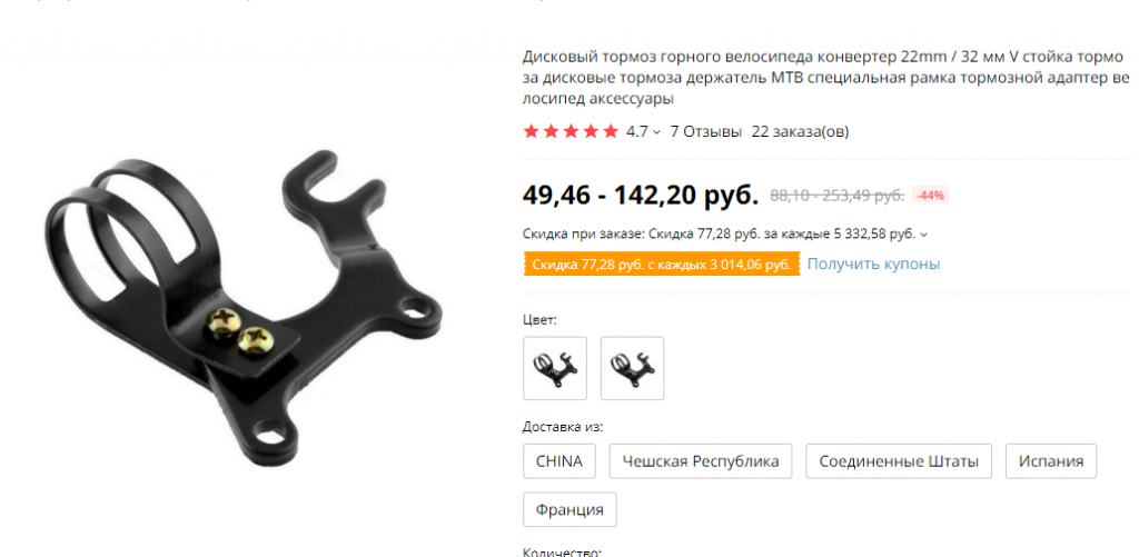

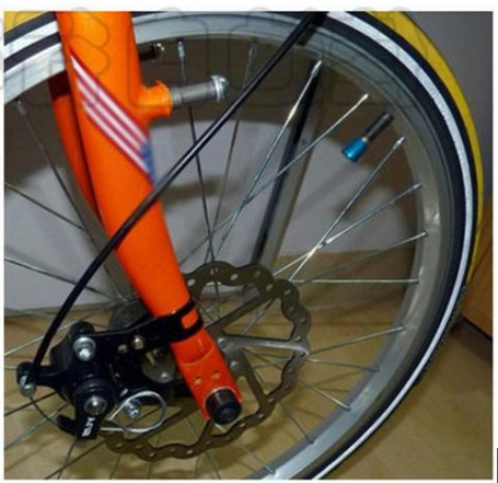

. Нужно заменить переднюю вилку, на вилкутс тормозом.
А там стандарт 1 дюйм... Такую нигде не купишь. Только другой Стелс покупать, где есть спереди тормоза, - и кромсать его.
Из всех путей мы выбираем труднейший... или глупейший...
Это не говоря уже о том, что можно выпилить железку под тормоз, и любой сварщик в ЖКО приварит тебе ее к вилке...
