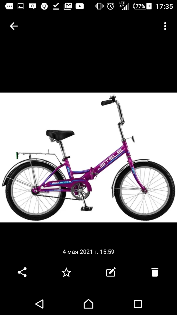

Что ж... С подачи одного товарища (а точнее нескольких), назревает идея создания компактного велосипеда с багажником и крыльями, для расширения возможностей ходьбы, когда вытаскивать лигерад, надевать спецодежду, каску и кониактную обувь нет резона, но есть необходимость переместиться куда либо более эффективно и оперативно. Особенно, при разведке и освоении других городов, с заброской поездом дальнего следования (а то и самолётом).
Классический круговой привод со свободным ходом - сильно изжил себя в плане эргономики, из-за нерешимой проблемы мёртвых точек, при работе ног в нормальном режиме (идейных круговых педалёров прошу не комментировать).
Но нам навстречу идёт фикс!!!
Итак, озвучу ТЗ.
- Велосипед со стальной рамой, возможно складной.
- Колёса 20"
- Багажник.
- Полные крылья.
- Высокая посадка.
- Фиксированная передача. При каденсе 100, должна обеспечивать скорость 18км/ч, при этом обеспечивать на низком каденсе стоя езду в 16% подъём, с реализацией преимущества фикса по проводу мёртвых точек, с высокоэффективной передачей мощности на колесо, приближённой к той, что при работе на ступенях крутой лестницы.
- Тормоз на переднее колесо (в идеале, дисковый).
Из того, что имеется в продаже, приглянулся 20" велосипед Стелс Пилот, со стальной рамой, складной.
У меня был интереснейший опыт в 2009 - м году езды на советском 20" велосипеде "Аист".
Я поначалу категорически отказывался на него садиться, пока Сергей Лукьянов не загнал меня на него чуть ли не палкой. В добавок, нагрузил багажник резиновой лодкой. И... О, чудо! Велик оказался настолько эргономичный и энергоэффективный, что я заехал абсолютно во все грунтовые подъёмы на одной передаче, да ещё и везя нелёгкую лодку.
Да... До того момента, я считал детей и взрослых велосипедистов в СССР, абсолютно несчастными: ведь в то время не было современных МТБ. Но оказалось не так! Было у велосипедистов того времени счастье! Не "Украина", конечно, но "Аист" - это что-то!!!
Что ж... Сам по себе велик реально "Вау!", а если я добавлю туда ещё фиксированную трансмиссию, дающую обратную связь, помогающую проводить мёртвые точки, то это будет уже "Вау х2"!
От того, родились мысли купить современный аналог "Аиста", - Stels Pilot 310.
И начать переделку в фикс.
Но на моём пути - много подводных камней.
1. Нужно заменить переднюю вилку, на вилкутс тормозом.
А там стандарт 1 дюйм... Такую нигде не купишь. Только другой Стелс покупать, где есть спереди тормоза, - и кромсать его.
2. Встанет ли втулка от фикса в дропауты Стелса, под втулку "торпедо"?
Если да, то куплю обод 20", втулку фикс, и соберу колесо.
3. Хватит ли длины подседельного штыря под мой рост 170? Вроде должно...
В перспективе, сваять из профиля багажник, чтобы ставить туда без заморочек мою стандартную сумку.
Очень хочется не тянуть время, и уже через дней десять, не позже, воплотить идею в металле.
Душа и тело просят хороших поездок!!!
Может и в правду, в порядке дикого бреда, я в отпуск поеду, как мечтал: в Архангельскую область. Взять велик в поезд, сложить, и по прибытии - вперёд и с песней!
Но это уже не от меня зависит. Тратить жизнь на бессмысленное больше не намерен.

А что инновационного в превращенном в фикс складне? Или у тебя "инновационный" - просто слово паразит, как "ёб" или "блят" у грузчиков?
Поясню. Во всех магазинах, продаются фиксы, прелставояющие собой бесполезное, БЕСКРЫЛОЕ, БЕЗБАГАЖНОЕ хипстерское ГЭ.
А у меня будет практичный коммутер, с возможностью ехать вдво/)втрое быстрее ходьбы и в полтора раза быстрее бега, и при этом, благодаря рекупкрации обратной связи фиксиррванной передачи и кружок в Кпылатском катнуть, если случайно в те края занесёт.
Из всех путей мы выбираем труднейший... или глупейший...
Это не говоря уже о том, что можно выпилить железку под тормоз, и любой сварщик в ЖКО приварит тебе ее к вилке...

42-18 пойдёт?
Заедешь в горку на такой длине шатунов?
- Колёса 20"
- Багажник.
- Полные крылья.
- Высокая посадка.
советская Кама. набиваешь заднюю втулку от души солидолом - сингл превращается в фикс.
В этом НЕТ ничего инновационного. Фиксированной передачей можно оснастить что угодно.
Аппарат Мухо, хотя и бесполезен, но хоть бы реально (хотя и с большой долей натяжки) инновационнен.
Ну, ты можешь называть его хоть аэрокосмическим, но это вызовет только усмешку - и в космос от этого он тоже не полетит.

аэрокосмическим
Не будем цепляться за слова, есть реальная проблема: у фикса втулки 120мм, а у стелса, по информации Мухо, треугольник 110. Придётся разгибать дропы, или...
Надёжно блокировать втулку "торпедо", выводить из работы ножной тормоз.
Хотелось бы без сварки. И чтобы без люфтов...
купи втулку сингл-фикс втулку - какой стороной поставишь, такой вел получишь.
