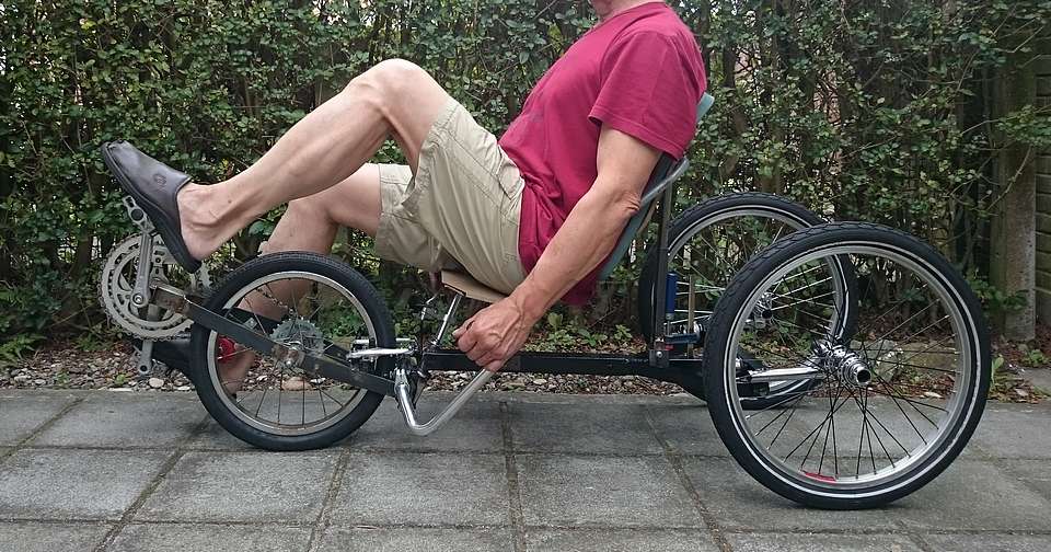

Номер сообщения:#1  Непрочитанное сообщениеДобавлено: Сб авг 26 2017 20:04
"Тритончик" по схеме Питончик родился от "Чемобура" viewtopic.php?p=4823116#p4823116 после тем ЧемоданоДенди viewtopic.php?p=4822657#p4822657 и Буратино.
Автор: Александр Каштанов
Год создания: 2017
Тип транспортного средства: Дельтатрайк по схеме Pyton
Основное назначение: универсал
Задняя подвеска: На сайлент-блоках, работающая на их сжатие. Ход 15-20 мм.
Переднее колесо: 16"
Заднее колесо: Два 20" с втулками Торпедо, консольные, быстросъемные
Рама: Профтруба 35х35х1,5 . 30х30х1,5. 25х25х1,5 . Круглые от великов
Материал рамы: сталь
Масса: 15 кг без грузовой корзины
Тип трансмиссии и наличие передач: в разработке
Размеры:
База- 980 мм.
Длина-1600 мм.
Ширина-630 мм.
Колея -530 мм.
Высота сиденья-400 мм.
Высота каретки-310 мм.
Угол шарнира- 60 градусов от горизонтали
Особенности, отличительные черты транспортного средства: Создавалось устойчивое транспортное средство для перевозки грузов. Для пожилых и для неспешных прогулок. С условием максимальной компактности после быстрой разборки для хранения в квартире.
Плюсы: Прост в изготовлении!, устойчив, компактен, приятен на вид, входит в лифт...
Минусы: требует привыкания к специфике питонообразного руления
Переднее колесо с поворотным шарниром является самостоятельной частью трайка. К ней сделана уже вторая задняя часть. Хотелось амортизации без тяжелых или дорогих амортов. Без автоколебаний стальных "рессор".
Первая задняя конструкция имела набор фанерных "рессор". Была очень комфортна, но давала наклон трайка. Оставил её как грузовую тележку и прицеп к велосипеду. В дальнейшем возможно к "Тритончику".
Вторая задняя часть сделана на сайлент-блоках (помня, что Кентавры на "Осе" зажимали подвеску до хода в 10 мм.), для комфортной отработки подвеской "брусчатки".
Наклон трайка в повороте исчез, надо на два колеса попробовать поставить...
Ссылка на обсуждение процесса изготовления (если есть):
Ссылка на видео (если есть): [youtube]https://www.youtube.com/watch?v=oWO9ZGKyaAY&feature=youtu.be[/youtube]
Ссылка на фотогалерею (если есть):

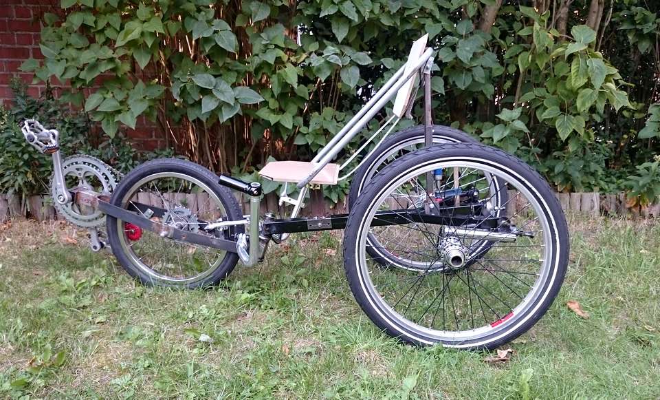

Добавлено через 15 часов 6 минут 56 секунд:

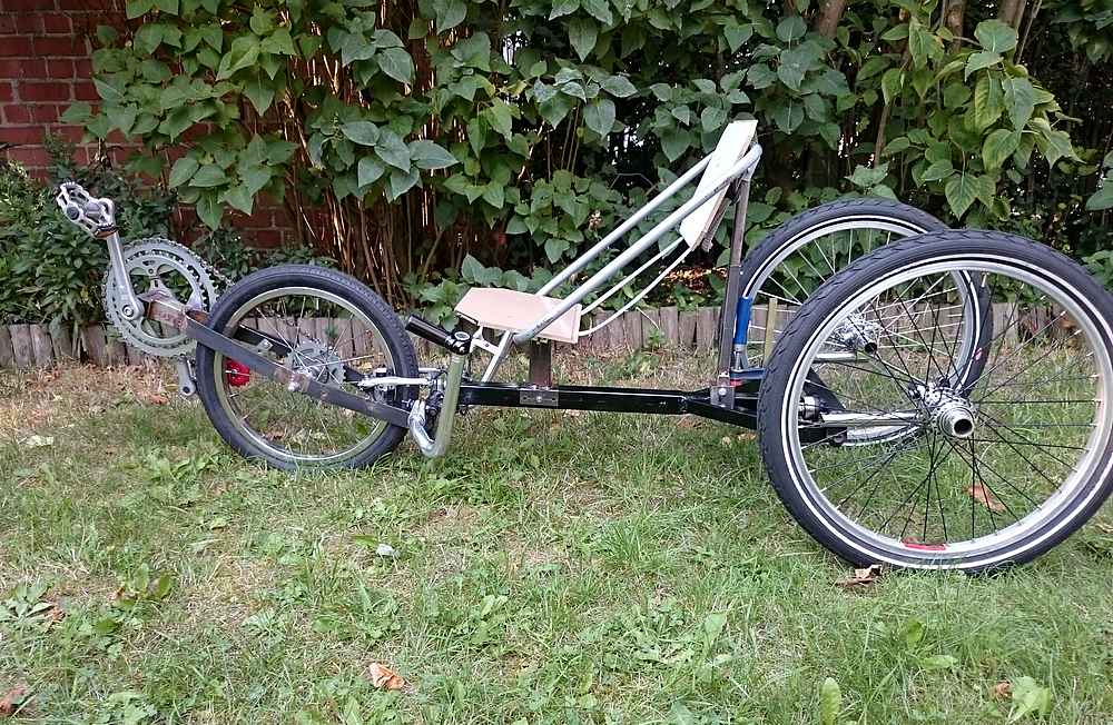

Комментарий к файлу: Тритончик

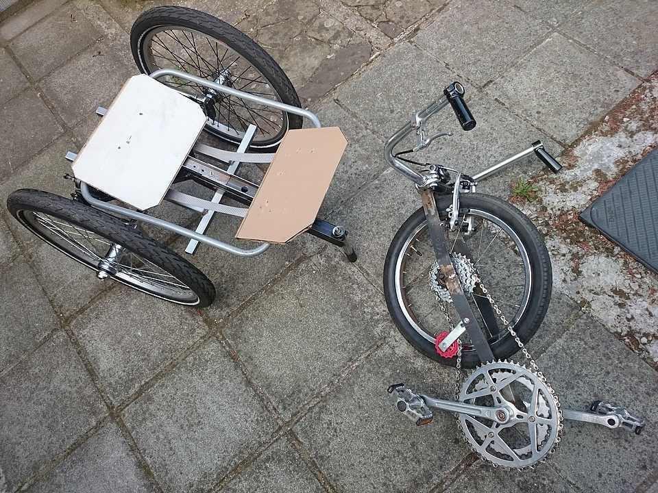

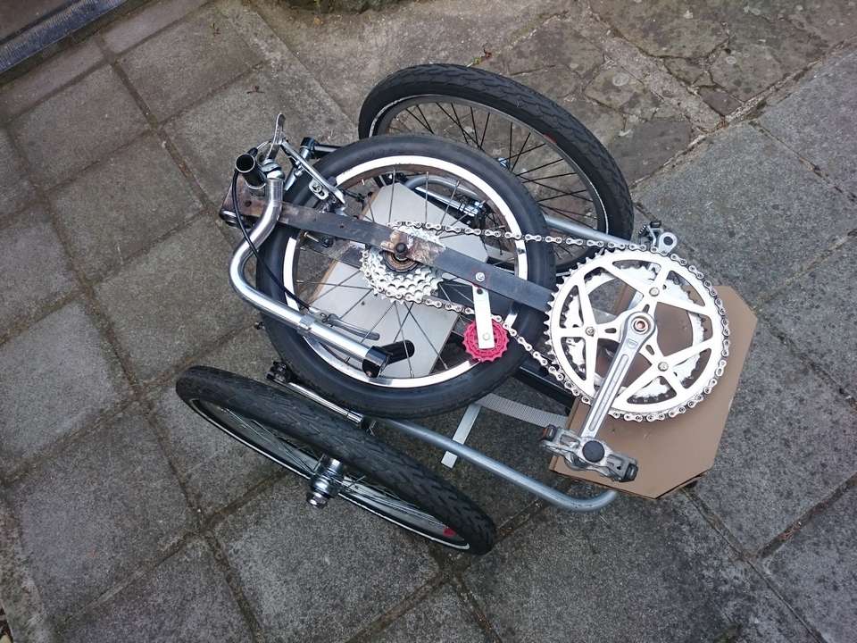

Комментарий к файлу: Задний мост сложен. Длина уменьшается на 240 мм.

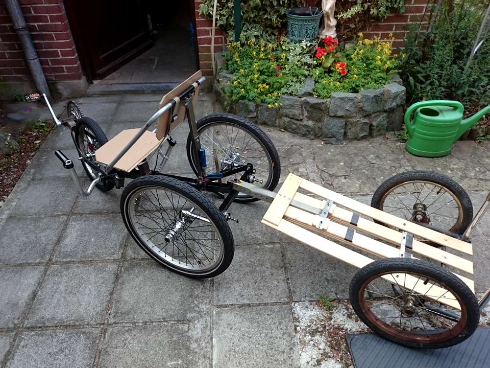

Комментарий к файлу: Использование задней части как прицепа от "Чемобура"

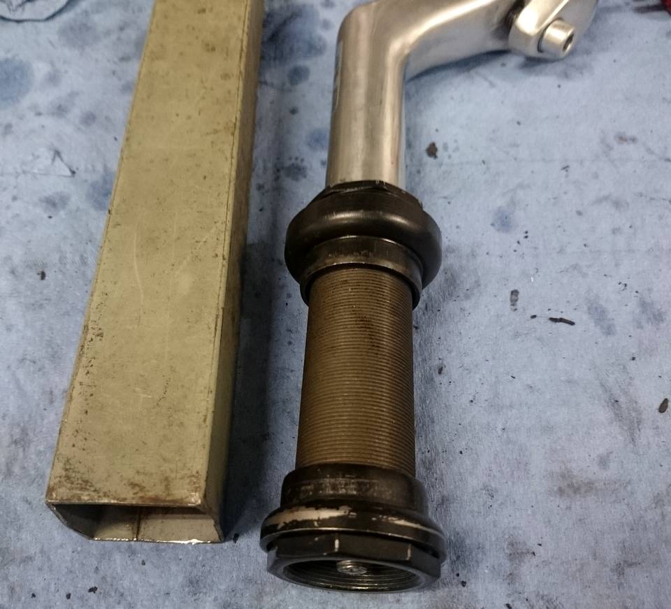

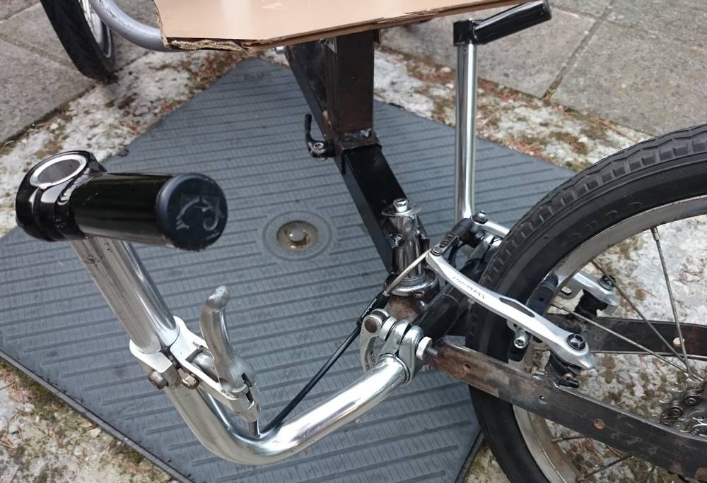

 Заголовок сообщения: Re: "Тритончик"-дельтатрайк по схеме Питон
Номер сообщения:#5  Непрочитанное сообщениеДобавлено: Пн авг 28 2017 12:42

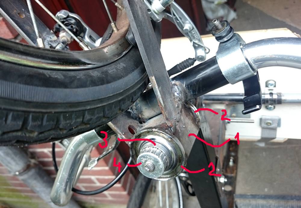

2. Сварить соосно оси колёс не представляется возможным.
Крепление колес варилось на одной трубе. Если для трайка развал колес не так важен, как схождение, то можно поставить раскосы к задним трубам, ввести болты для регулировки. Да и "методом лома" можно подправить схождение колес.

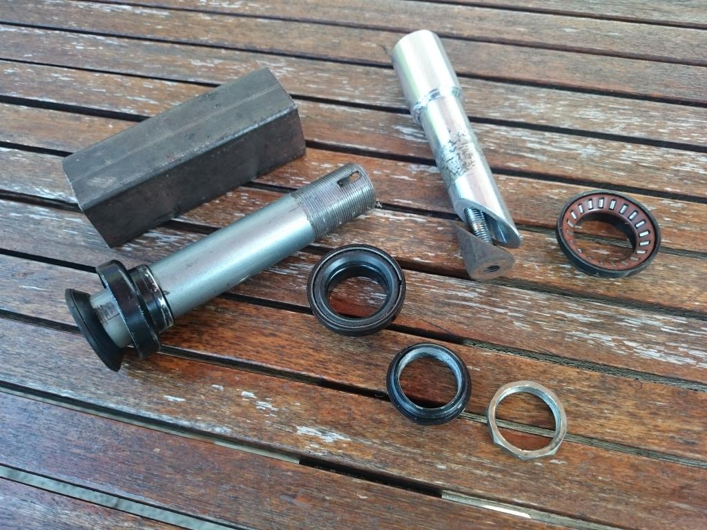

4. Покажите рулевой шарнир.
На рис цифрами-
1. Труба 40х40х2
2. Гайки-конуса каленые от дюймовой рулевой
3. Трубка с резьбой
4. Якорь трубчатой оси
Комментарий к файлу: Шарнир Тритончика
Комментарий к файлу: урепление руля
За это сообщение автора alex поблагодарил: dagger69 (Пн янв 07 2019 13:01)
Номер сообщения:#6  Непрочитанное сообщениеДобавлено: Пн авг 28 2017 13:18
На рис цифрами-
1. Труба 40х40х2
3. Трубка с резьбой

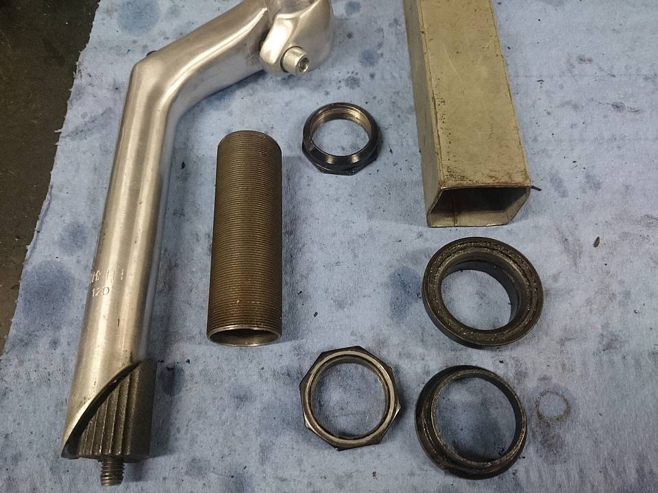

Уточнение, т.е. не первый "ком". Тогда так:
1. Профильная труба+чашки с двух сторон под Ф=30 мм.
2. Два верхних конуса, закрученных сверху и снизу на резьбовую втулку (отрезанную от руля)+комплект шарикоподшипников.
3. Трубка с резьбой, но приварена не резьбовой частью к задней раме.
4. Якорь велосипедный, или свой?
Добавлено через 2 минуты 30 секунд:
Уточнение:-(отрезанную от вилки)...

Добавлено через 1 час 24 минуты 34 секунды:
Попробовал сложить. Мдаа... размер: 600х600х700 мм.
В багажник авто влезет?

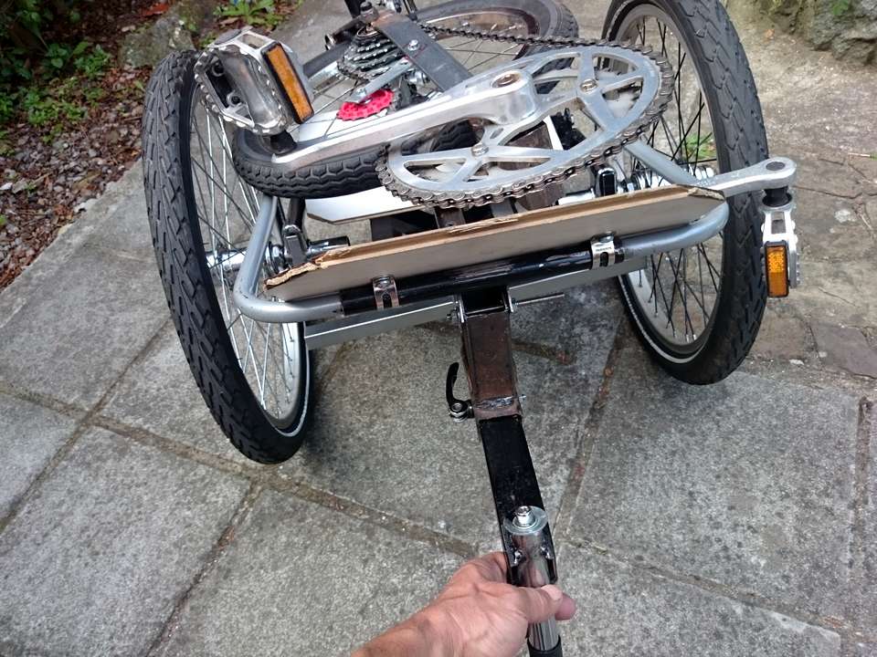

Комментарий к файлу: опускается сиденье, отделяется передок
Комментарий к файлу: снимаю правую ручку руля
Комментарий к файлу: сложен
Нет уж, закрываешь левой рукой чужую конструкцию шарнира руля.

Если делать как вы советуете, конструкция немного усложняется.
И можно применить рулевые картриджи. ну, и точенка потребуется
Номер сообщения:#12  Непрочитанное сообщениеДобавлено: Вт авг 29 2017 17:08
Владимир, ничего я не скрываю.
Это Ваш третий вариант. Опишите. А то снова мне придётся это делать.
К посту №5. Покажите подетально этот шарнир.
Номер сообщения:#16  Непрочитанное сообщениеДобавлено: Пн сен 04 2017 15:16
См пост 11
Номер сообщения:#17  Непрочитанное сообщениеДобавлено: Пн сен 04 2017 15:56
См пост 11
Это третий вариант, притом, не рабочий. Заднюю раму некчему варить.
Добавлено через 8 минут 16 секунд:
Уточнение. Заднюю раму можно варить к стержню от руля. Он показан без клина. Но там же и нагрузки!
Номер сообщения:#18  Непрочитанное сообщениеДобавлено: Пн сен 04 2017 20:36
Владимир, там все просто как два рубля. Вы же сами хотели все объяснить...
Сколько вариантов я не считал. Один шарнир резьбовой сейчас на Тритончике с 16" колесом.
Сейчас хочу попробовать удобства с 20" колесом, меньшим трейлом и меньшим углом.

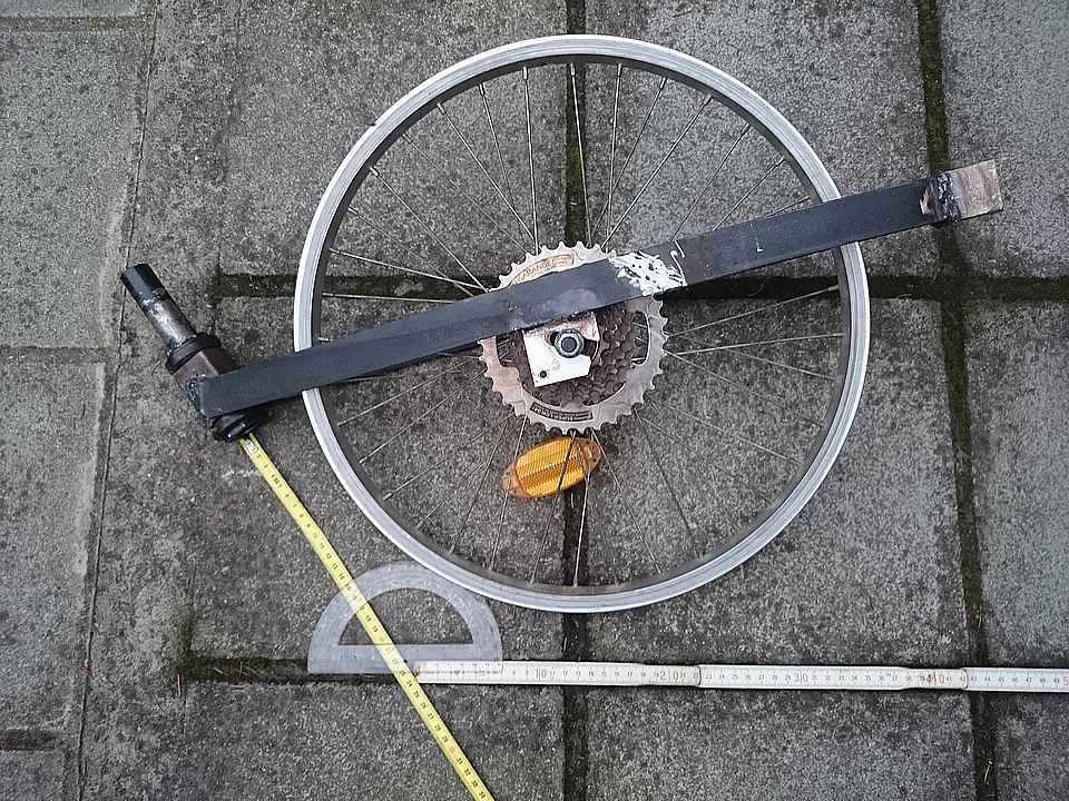

Ось (трубчатая) у меня на задней части. Сейчас шарнир сделал на шариковых картриджах. Как на фотке.
Как не пытался три раза видео окошечком сделать-не получилось.
Сорри, за повторы...
Комментарий к файлу: Макет Питона с углом 55 град от горизонтали. 20"
Комментарий к файлу: Шарнир на 1,1и8
Комментарий к файлу: Профиль 35х35х1,5

Номер сообщения:#19  Непрочитанное сообщениеДобавлено: Вт сен 05 2017 11:44
Догадываюсь, но не понятно.
Выбор большой, и где-то там и мой вариант- на быстрое разъединение.

Номер сообщения:#20  Непрочитанное сообщениеДобавлено: Вт сен 19 2017 15:57
И что?
Какой длины тогда маятник (120 мм)? Хотелось бы увидеть и багажник.
