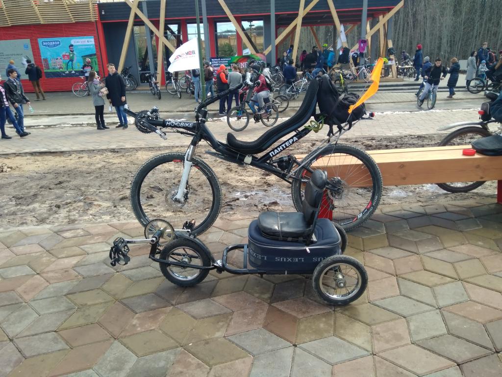

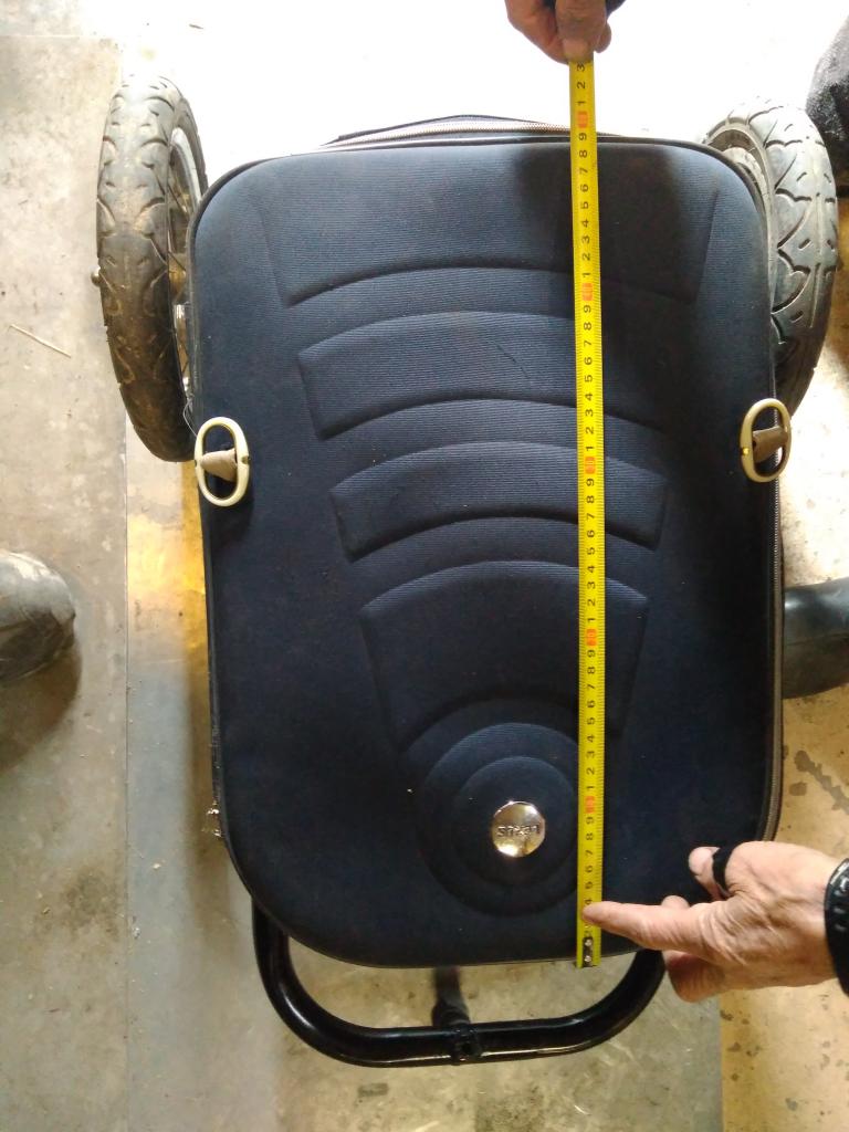

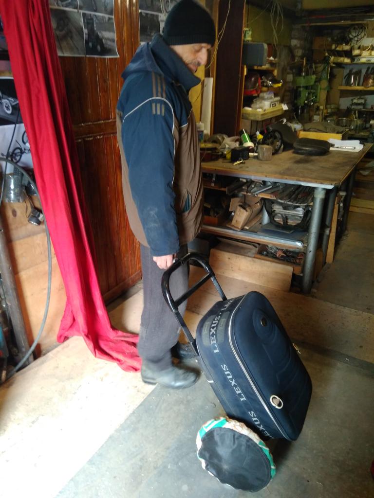

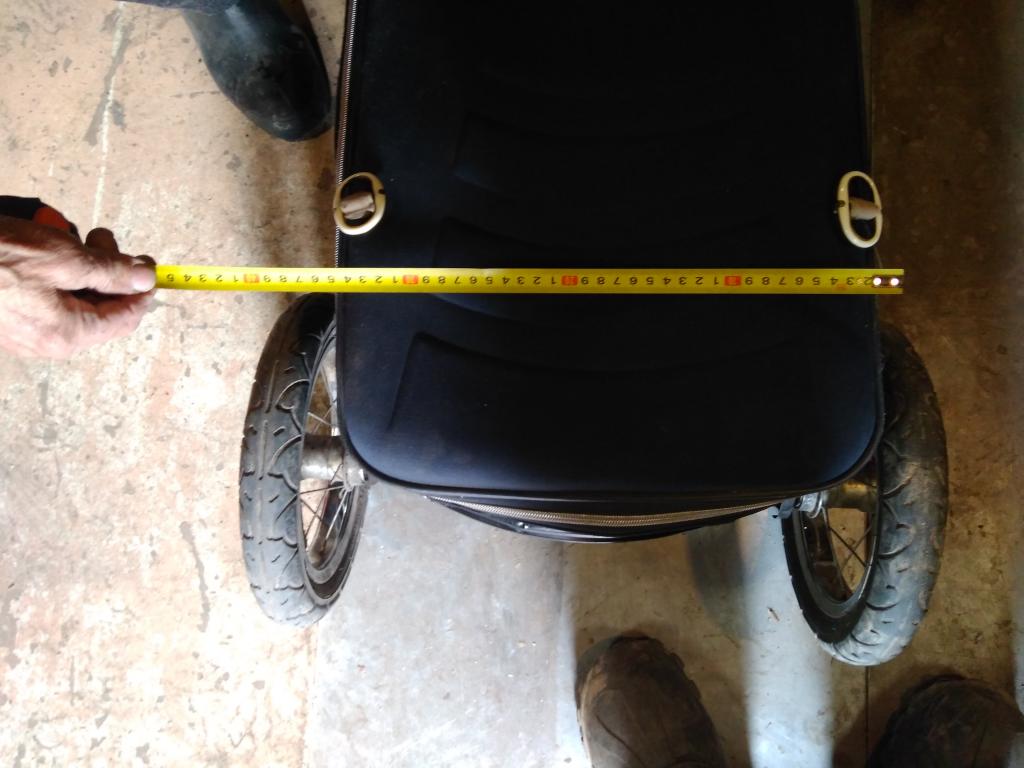

Часто для того, чтобы создать что-то новое, нужна какая-то необходимость. Именно поэтому большинство людей вполне устраивает обычный МТБ на все случаи жизни - просто нет необходимости в чем-то другом.
Однажды необходимость носить веломобиль за спиной как рюкзак стала причиной рождения на свет микротрайка Денди, того самого, который приехал однажды в Москву на моей спине и точно так же уехал обратно в Казань после Тест-Тура. Однако это свойство оказалось не востребованным, кроме того, вес и габариты были слишком большими для такого способа переноски. Потом я потерял интерес к микротрайку - по моему личному убеждению он не подходит для наших дорог. Однако, Эдуард Стовбунский мнения своего не поменял, и до сих пор Денди для него - лучшее транспортное средство, поэтому продолжает экспериментировать с формой и содержанием. Попасть на открытие летнего велосезона в этом году своими силами (на автобусе) стало для него той необходимостью, которая послужила появлению на свет очередной формы Денди, назовем ее "Чемоданомобиль".
На тот момент он не имел руля и подвески, сейчас все это уже есть.

класс, но фотки паршивые. Надеюсь будет более расширен подробный обзор.

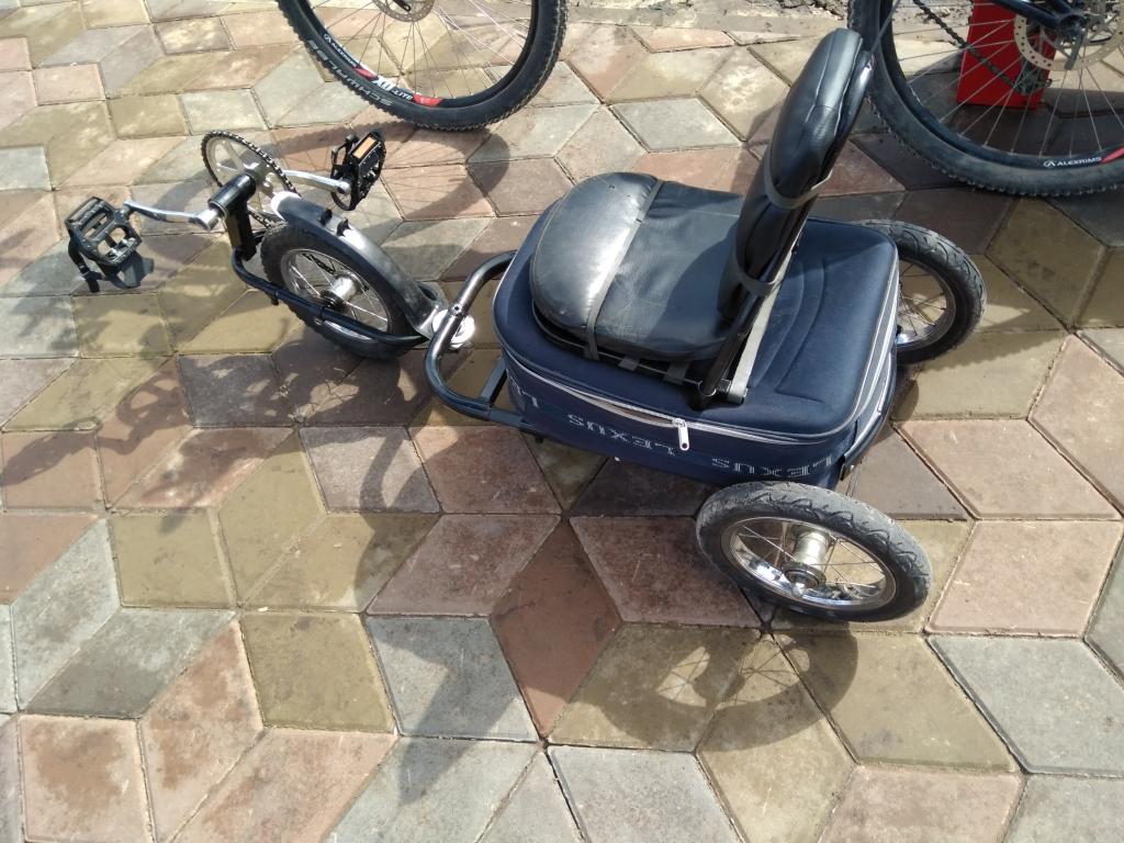

Здорово!
Правда я бы наверно не решился использовать мягкость крышки чемодана в качестве подвески.
Она явно на это не рассчитывалась...
Защитить бы её от веса седока, чтобы конструкция послужила долго...

Фотки нормальные. Справа-лишняя, не несущая никакой информации.
С любезностью отмечу ошибки:
1. Чтобы "оно" стояло вертикально, колёса подать в перёд.
2. Сидушку переместить назад.
3. Передняя рама требует доработки (убрать апендикс под кареткой.
4. И главное-ввести угол 45* в шарнире руления.
И у меня есть пару таких чемоданов (больших), теперь для большой "Кравчучки"- прицепа.
Добавлено через 6 минут 52 секунды:
И ещё-шарнир переместить под раму, удлинив заднюю раму как в перёд, так и на зад.
Вот так.
Добавлено через 9 минут 24 секунды:
По дизайну и на перспективу:- использовать чемодан, как сидушку, а её крышку- под спинку. Тогда задняя рама может быть пространственной. Вот такой "патефон".

И вот несколько вопросов-

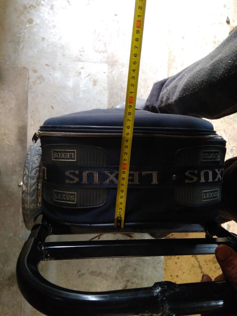

Какой размер чемоданчика для 12"?

Номер сообщения:#6  Непрочитанное сообщениеДобавлено: Пт июл 28 2017 13:48

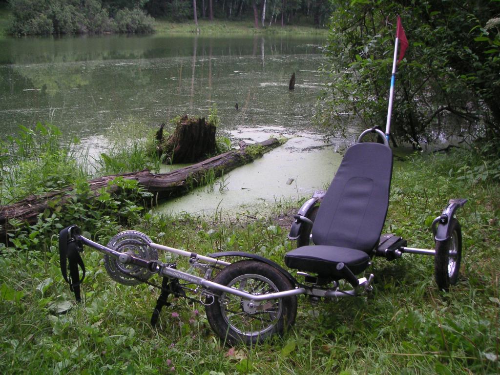

Это ведь Питонообразная схема с негативным трейлом и флопом, передача фиксированная? По логике, руль не нужне вообще, только настропалиться рулить ногами.
К слову, присоединяюсь по поводу угла, 45 наверно жесть, а вот в районе 60 с чем-то было бы норм, для минимизации "отдачи" от педаляжа на рулевое - флоп-то всё равно отрицательный.
Хотя с такими маленькими колёсами дел не имел, возможно там кинематика как-то по другому работает...
Рулить ногами можно, но на скорости и на спусках, я бы не поехал без руля. Причем чем короче передок тем более нервная рулежка получается. Наилучшей стабильности (то есть наименьшего влияния педалирования на прямолинейность движения) удавалось добиться на Денди Туристе с удлиненным выносом, на котором я ехал в тест-туре
Вообще по устойчивости, накату, аэродинамике это был лучший Денди из всех. У него было всего 3 передачи, но это не мешало при наличии достаточного количества здоровья и дури и в любые горки на маршруте забираться и лететь быстрее всех с горы.

Денис, что-то я на фото не увидел элементы рамы...
Или фото просто недетализированное и я не увидел тонких металлических полос?

Чем ближе угол к горизонтальному, тем больше нужно оффсета чтоб трейл не стремился к метрам :), и тем больше флопа при одинаковом трейле.
Если сделать очень острый угол, но трейл сделать околонулевым - флопа будет немного, и система будет довольно стабильна.
Т.к. у тебя, насколько я понимаю, на андроиде уменьшении угла трейл резко увеличивался - и флоп принимал устрашающие значения на небольших скоростях, но на скорости его перебарывал увеличенный трейл.
В общем, систему управления надо рассматривать как находящуюся в стабильном или нестабильном равновесии, это упрощает "рассчёты".

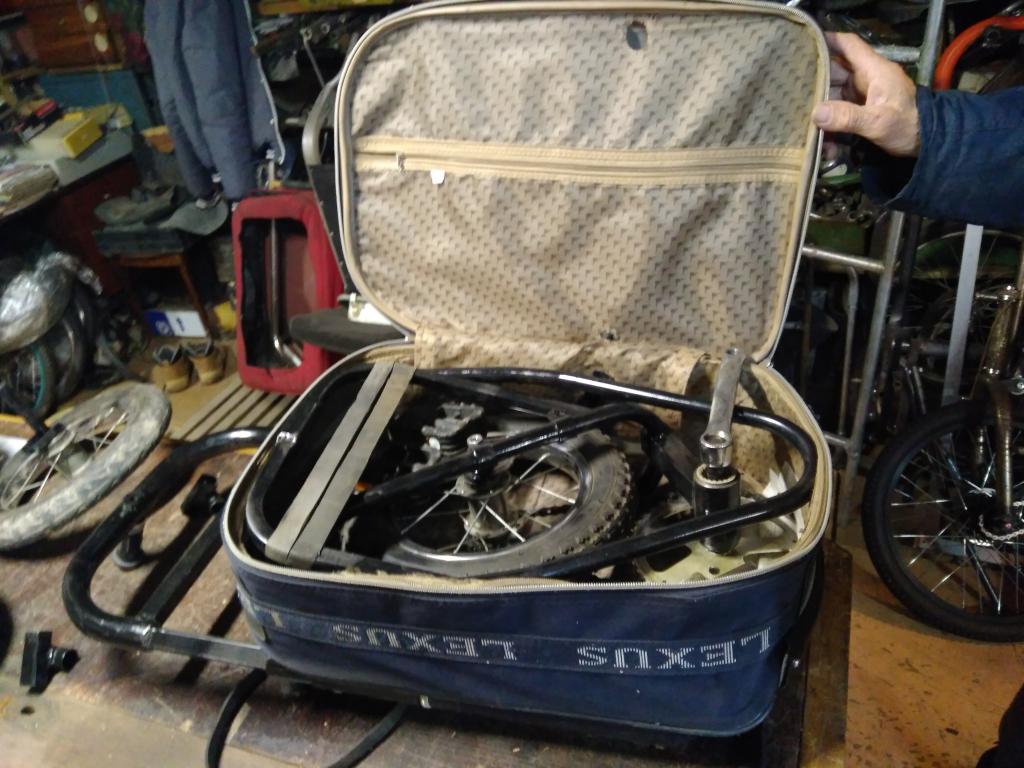

А чемодан этот помещается в камеру хранения?
Если да, то зачет. :!:
Можно допиливать конструкцию.
