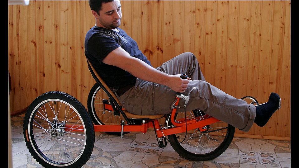

Ну, вот он, первый кайф! (Не путать с контентом) Сел, покрутил педали.
Поздравляю!

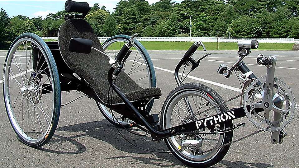

Зачем так сиденье высоко задрал? Опусти на уровень рамы лучше, а спинку откинь. И это, порожняком питон с такой длинной базой будет опрокидываться в крутых поворотах (у него изменяется треугольник устойчивости в худшую сторону при повороте передка - это минус такой схемы. Бороться с ним можно занижением посадки, уменьшением базы (до разумных пределов, потому что сцепление переднего колеса будет ухудшаться, особенно если в кузове груз), увеличением колеи (какая сейчас колея, кстати?). Кстати, уменьшение угла установки спинки (откидывание спинки), понятное дело, тоже смещает ЦТ ездока назад и несколько улучшает устойчивость, однако увеличивает рысканье(balor объяснял эту фишку). Независимая подвеска в такой конструкции тоже ухудшает устойчивость (из-за крена), мы стараемся использовать зависимую подвеску (хотя независимая гораздо лучше работает на неровной дороге).
Короче, Питоном эту схему назвали не зря - поведение своеобразное.
Я хочу попробовать ввести в конструкцию автомат улучшения устойчивости на поворотах и косогорах, чтобы уж прям совсем не думать об этой проблеме. А от самой схемы отходить не хочу - очень технологичные и модульные тачки можно на ее основе строить.
Ха, кстати да. Либо мы имеем неустойчивое равновесие передка, либо неустойчивое равновесие самой рамы, или-или :).
Это актуально для всех рам с "отрицательным флопом", в том числе и для моего прототипа с отрицательным углом.
С учётом того, что база у меня километровая, с "прямым управлением" везти его за руль как сидячий велосипед весьма неудобно - уже рама имеет тендецию к "заваливанию" при наклоне.
С удалёнкой "посередине" рамы такой проблемы нет совершенно, впрочем.

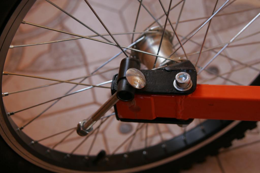

Можно сказать, ещё вопрос: палец шарнира -не простой. Давайте заглянем во внутрь.
То, что Вы показали, превзошли все мои ожидания: +++. Какое колесо, и страховка от сползания в шарнире?
Так как ответа нету, будем гадать:
1. Палец выполнен на резьбовом шарнире.
2. Палец выполнен. как навес гаражной двери- с шариком, ну и с торцевым стопором (стопорное кольцо, или болт).
3. "-"-"- на опорных промах (?).

Владимир, ну почитайте внимательно viewtopic.php?p=4822807#p4822807 , сказано, точенка, ось на передней части, за 5 секунд зажимается эксцентриками. Рис вдогонку.

В который раз прошу-покажите. Эдуарду, ты читаешь сайт?
Так показали же уже? viewtopic.php?p=4823000#p4823000

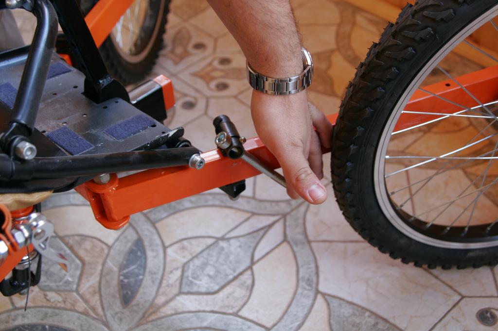

У меня на моём питонообразном трайке радиус разворота примерно 2 метра. Можно меньше - но тогда сильно уж ноги кривить приходится.
Покажите шарнир рулевого.
Добавлено через 5 минут 34 секунды:
Нет, там шарнир в оси (пальце), где виден посадочный диаметр (около 25 мм). Возможно, это ихняя "фишка".
 Заголовок сообщения: Re: Дельтатрайк. По мотивам Чемодано-Денди
Номер сообщения:#49  Непрочитанное сообщениеДобавлено: Ср авг 16 2017 19:44

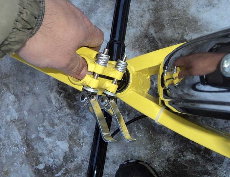

Да нечего там особо показывать - обычная резьбовая колонка на 1", в рулевой шток с торцов вварены резьбы на 12, в эти резьбы вкручиваются болты и зажимают шарнир в скобе.

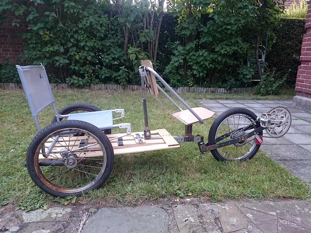

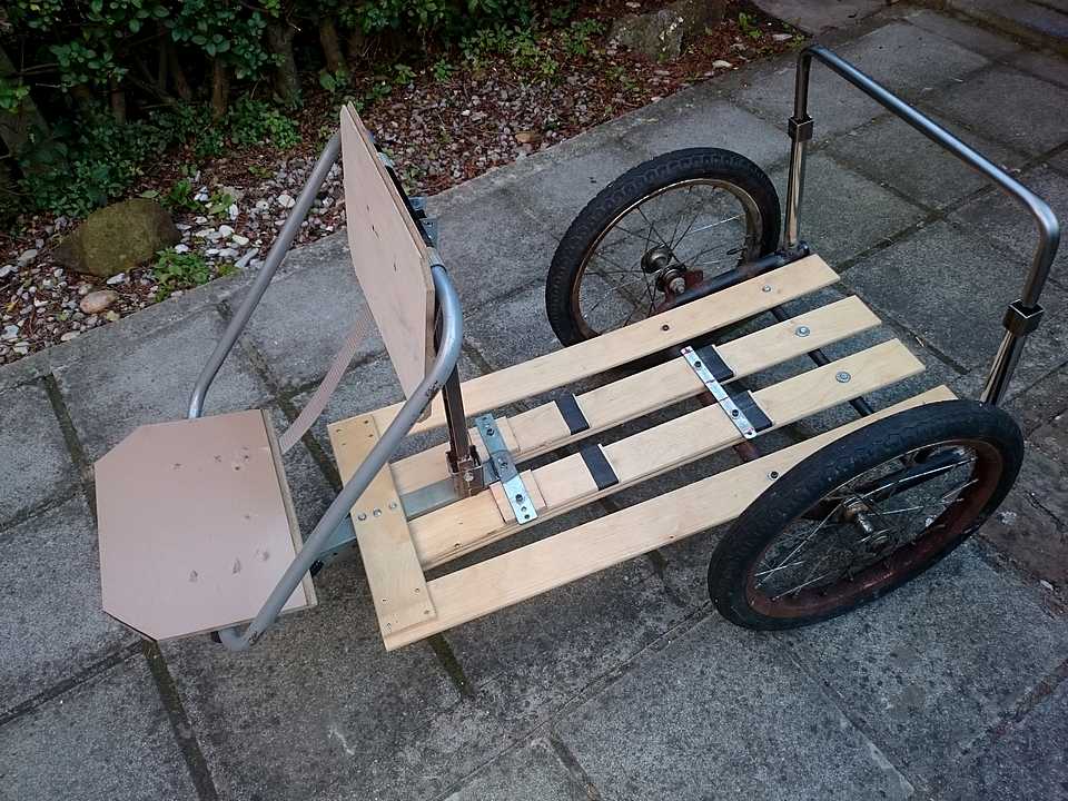

Вот только сейчас вспоминаю, Олег, твой трайк! :clap: (не взыщи, сначала "не впечатлил" из-за сложности. А шарнир-супер! Все просто). Подвеску, помню, тоже переделывал?
ЭТО тема сайта, и давайте проект будем делать вместе. Сперва компоновочные варианты-чертежи, потом узлы и детали.
Здесь не уместно, кто первый. Призываю взяться за реализцию за очень потребный в быту транспорт.
Согласен, Владимир! Давайте ваши чертежи.

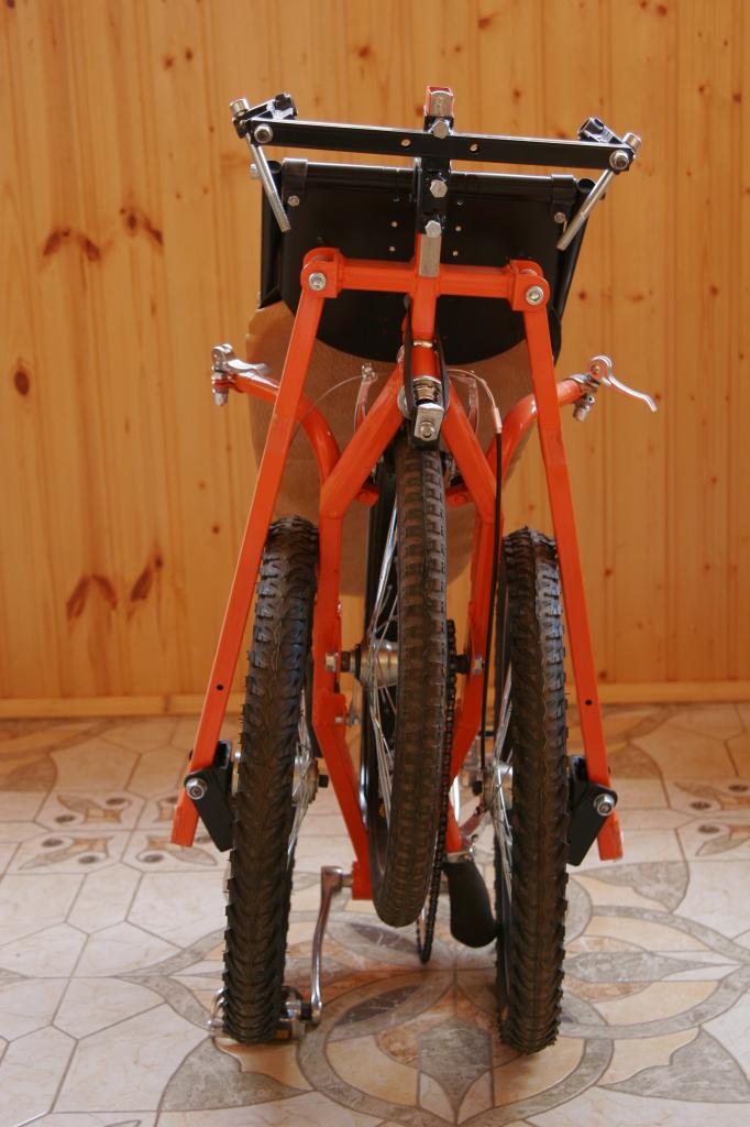

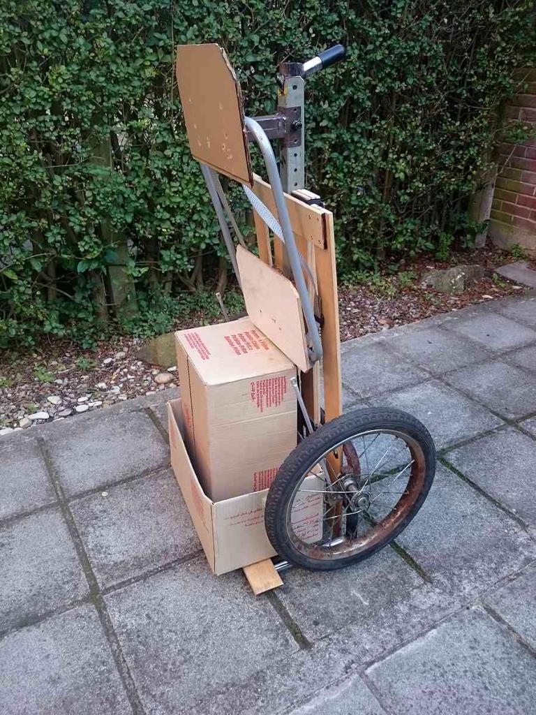

Если вас обижает, что я сначала напилил железок и сварил, чтобы понять "ОНО мне надо?", согласен, открою новую тему. (кстати, практически уже определил, что подшипники в такой схеме надо расчитывать как радиальные. Нарисуйте пару эпюрок нагрузок) Выкладываю фотки по наклону шарнира с инета. И свои, где "Оно" встало для хранения в кладовке, Где при переезде (моем скором) может использоваться как грузовая тележка. И "Его" положение "на рыбалке".
Комментарий к файлу: классика- Денеди
Комментарий к файлу: можно и как пассажирский
Комментарий к файлу: расширил плптформу и "замкнул". Теперь крена стало меньше, подвеска жесче
Комментарий к файлу: Как ручная тележка. потом прицеп к велосипеду
За это сообщение автора alex поблагодарил: Mazur4ak (Чт авг 17 2017 09:51)
Нет, не обычная. Я понимаю так: и вниз и вверх запрессованы бонки с резьбой М12, а болты имеют фаски в 45*. Комплектация-компоненты стакана рулевой с фиксацией верхнего конуса уже в скобе. Это отлично.
Скоба-мощная полоса, имеющая отверстия под конусы болтов. Какой угол шарнира к горизонту? А колёса на 24"?
Добавлено через 1 минуту 41 секунду:
Как руление на разных скоростях?
Добавлено через 12 минут 40 секунд:
Разъединение по шарниру:-выкрутить два болта. Система разъединилась, а болты вкручены на место. Дольше, чем с эксцентриками, но зато проще.
Добавлено через 9 минут 33 секунды:

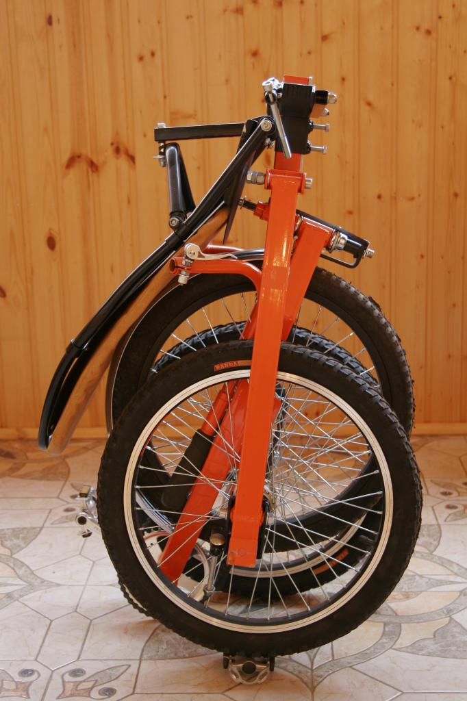

Вижу, задняя часть складная, как кронциркуль. Поэтому, за спиной есть место для колёс, которые уже между собой имеют контактный, значительный угол(?).
Ну, а классика-педалирование в носках.
Добавлено через 35 минут 20 секунд:
Разъединилась не до конца из-за задних тормозов. Но здесь этого и не надо.
Все не так. Все намного круче.

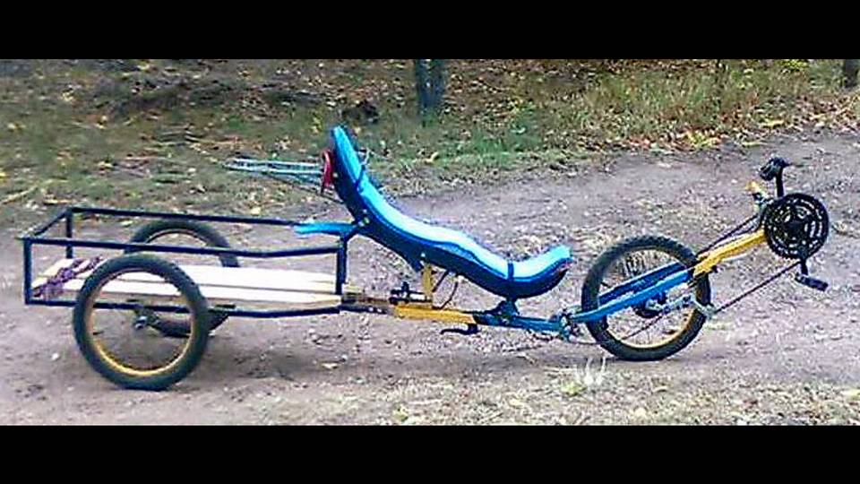

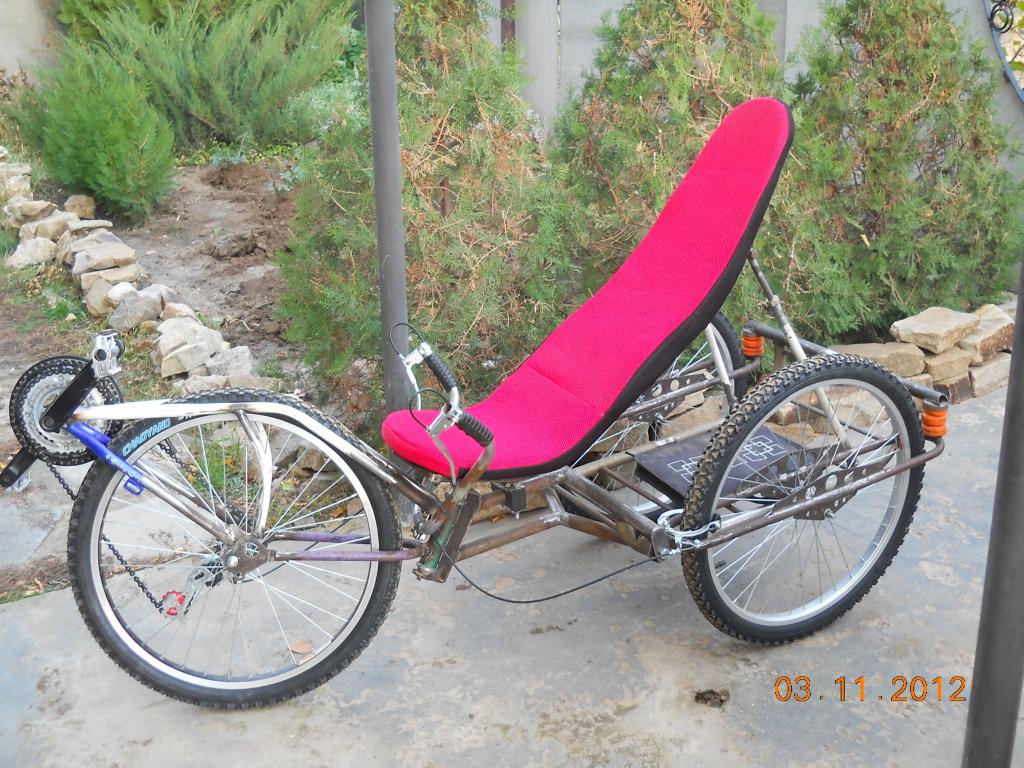

Еще парочка фото питонов.

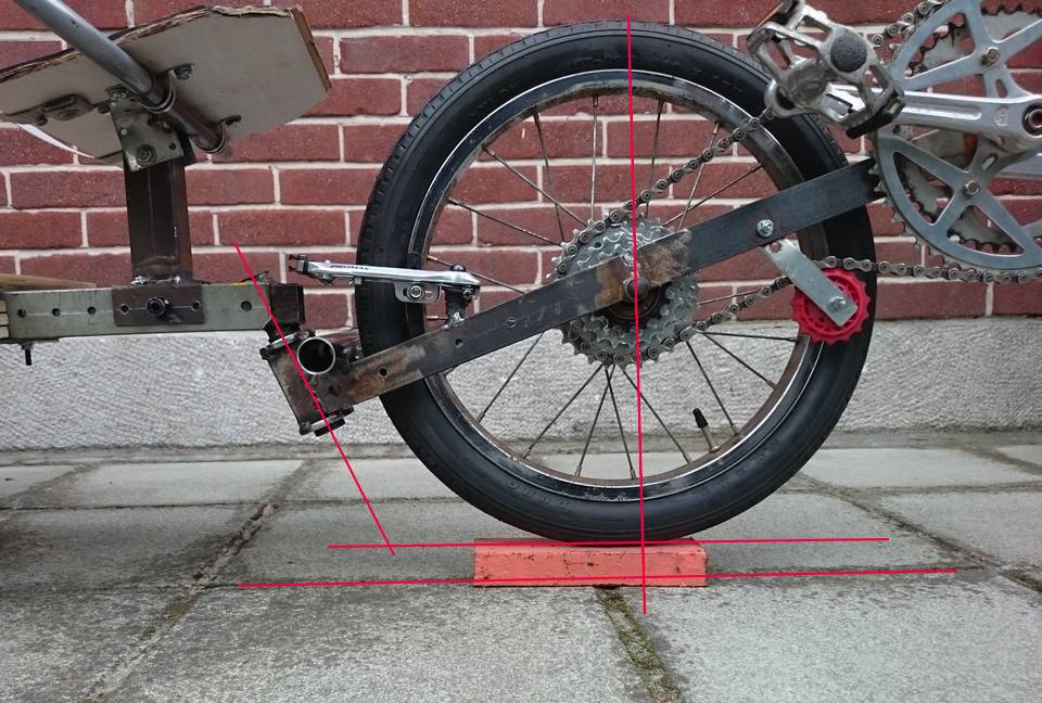

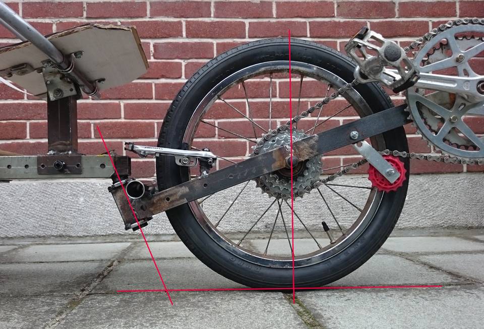

Макет Чемобура почти закончил. "Оно" ездит, но почему так трудно рулится? Олег, Денис, питоводы, проблема в большом отрицательном трейле?? :think:
Могу поднять передок немного. А вот трейл (на картинках) изменится мало. Не хотелось бы угол шарнира уменьшать...
А может это из-за резьбового шарнира и повышенного трения в нем?
Комментарий к файлу: грузовик питон
Комментарий к файлу: 68,3 град
Комментарий к файлу: 66,4 град
Что значит "трудно рулится"? Приходится прикладывать много усилий, чтобы повернуть? Посади кого-нибудь на сиденье и попробуй сам рукой за каретку поворачивать передок из стороны в сторону - определишь насколько большие усилия требуются для этого. А рулевой шарнир должен хорошо вращаться под нагрузкой, его не должно "закусывать", иначе езда будет мучением.
