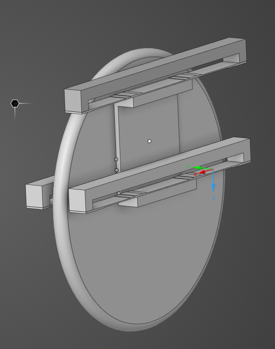

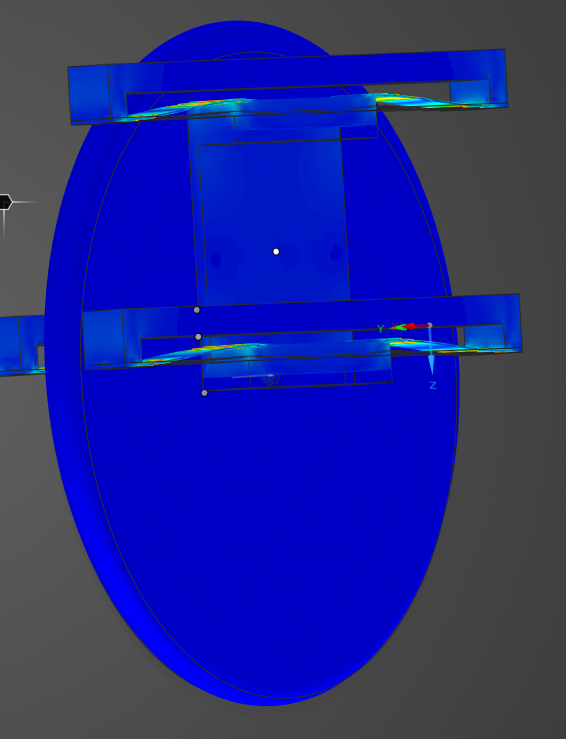

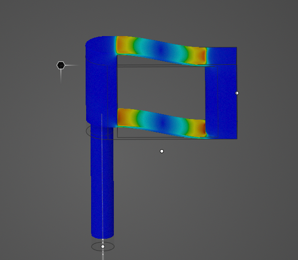

Я тут подумал, что мой вариант "силового тейлбокса" хорошо подойдёт для короткоходной подвески на стеклопластиковых рессорах.
Это кэшно симуляция, но симуляция прочности/деформации штука относительно несложная. Жестко и на натяжение цепи, на торсионку

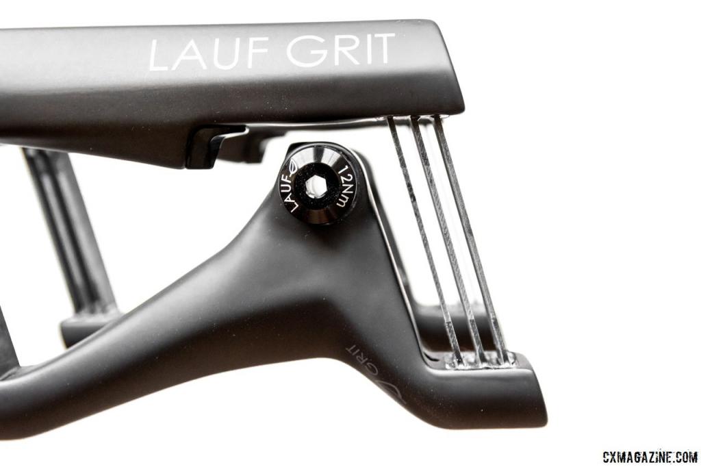

"стеклопластиковые рессоры" позволяют именно то, ради чего вообще идёт
Они имеют мизерный ход, отбой не регулируется, жёсткость практически тоже (а нам нужна регулировка в очень больших пределах, чтобы избежать эффекта пустого камаза), а не качаются только по причине своей дубовости. Так же устроена подвеска на Пифагоре (но могу ошибаться).
В нашем случае потребен эндуро-ход в районе 100-120 мм
Интересным решением была подвеска на карбоновых пластинах на велосипеде, но при этом с нормальным амортизатором. Упругость карбона была только направляющим элементом, заменой подшипников.
