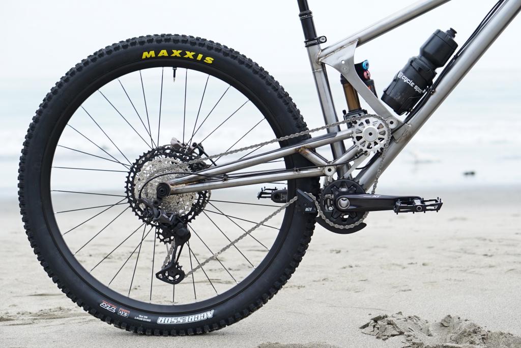

"Проще" я (мы все?) уже 20 лет делаем. Результат так себе. Может конечно и это не взлетит, но попробовать же надо.
А. Промвал с кассетой и синглспид до зада.
Б. Ролик, полностью соосный пивоту как на современных ДХ.
ЧТоб не А, можно подобрать "любимую передачу на дальняке", а дальше уже принять разные степени раскачки.
Ну или, еще раз, URT.
Кстати, об URT - с длинным свингармом эффективный угол цепи относительно ролика при переключении по кассете ведь меньше будет?
Ну есс-но забываем про новомодные тарелочные кассеты, ставим "шишку", учимся активно пользоваться тройником :)
P.S.
Чёт не понял, а это точно однарычажка на фото? Там еще чёт вроде пивота вроде каретки.... или это чисто рокер для жёсткости?
https://www.vitalmtb.com/features/Turpe ... otype,2904
Схема в две цепи устраняет проблему "распрямления" подвески на отжимающем ролике, но несёт сравнимое с четырёхчычажкой усложнение конструкции и не решает проблемы раскачки. Длинный свингарм требует рокера - в итоге те же 4 шарнира. Эта схема имеет смысл, когда мы вынуждены сильно переламывать силовую ветвь - например, на лоурейсере с высокой кареткой. В нашей же ситуации нет никаких причин для лишних роликов, промвалов и т. д.
Брать за образец ДХ велосипед неразумно, т. к. там есть проблема вкомпоновывания огромных ходов, но нет проблемы устранения раскачки. Если же брать за пример какой-либо велосипед, то это будет эндуро лидо трейл либо даункантри.
Читкани статью, это именно трейлбайк со 100% антискватом.
 Заголовок сообщения: Re: Нужна ли нам 4-рычажная подвеска?
Номер сообщения:#26  Непрочитанное сообщениеДобавлено: Ср сен 24 2025 12:17
Но почему так делают только топовые дх, в таком случае?
Добавлено через 18 минут 40 секунд:
Эта совокупность линков задаёт прогрессию амортизатора, как я понял. Ну и жёсткость тоже, наверное, вон, с каретки какая дура мощная идёт.
Читкани статью, это
Там написано, что отжимающий ролик совсем не придаёт потерь и какой распиздатый велосипед получился. Но мы не можем скопировать его подвеску, потому что в нашем случае каретка далеко впереди.
Потому что кантрийники ради 5ти грамм удавятся? :)
Ролики в трансмиссии добавляют шума, износ, вес, сопротивление. Это наглядно.
Преимущества такой компоновки, возможно, абсолютно реальны, но "не-наглядны".
Чтоб понять насколько оно "реально работает" требуется серию крайне небанальных экспериментов, с очень большим влияеним "человеческого фактора".
Вот, я тоже очень сильно колеблюсь делать "длиннобазник лоурейсер" с силовым роликом - по той же причине. Впрочем, в моем случае там еще куча факторов, включая моя личная идиосинкразия на высокией (и даже не супер-высокие) каретки, и хз как это в общем отразится на *общую* скорость и, главное, ощущения от езды.
Добавлено через 46 секунд:
Можем. Если добавить ЕЩЕ один отжимной ролик :))
Обрати внимание - ролик именно что на свингарме и имеет (небольшой) рычаг на то, чтоб сжимать подвеску, противостоя её разжиманию, при этом удлиннение цепи на полный ход есть но совсем мизерное, наверно несколько мм.
Тебе-то проше простого. Влепи отжимающий ролик просто так на твой действующий прототип и прокати с мощемером, благо он у тебя есть, тестовую дистанцию с роликом и без. И так может раз 10 по разным дистанциям. Ты же всё равно как-то катаешь.
Добавлено через 43 секунды:
Да, я эту тему тоже просёк, пусть и не сразу :)
да, с роликом на свингарме подвеска получается эффективно как URT - угол цепи побоку, а рычаг на сжатие подвески можно примерно у него скоммуниздить.
Да, два силовых ролика печально, но тебе не обязательно делать прям длиннющий свингарм, главно чтоб был антискват от рычага ролика и достаточное расстояние для переключения по всей кассете без экстимальных углов цепи
Я хочу его сделать обычной велосипедной длины, просто у нас будет два силовых ролика и каждый с большими углами. Вообще не лайк.
Добавлено через 3 минуты 50 секунд:
Виртуальную точку мы можем сделать где-то далеко впереди-вверху в идеальном месте. Причём у нас же есть чем пожертвовать: брейк-скват нам малоактуален и им можно пренебречь.
