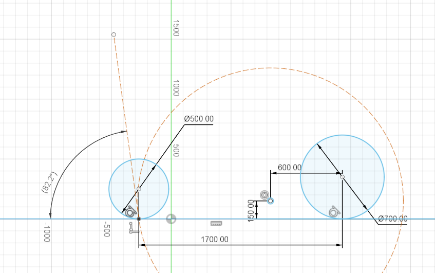

Как иллюстрации, ЛВБ-лоурейсер:

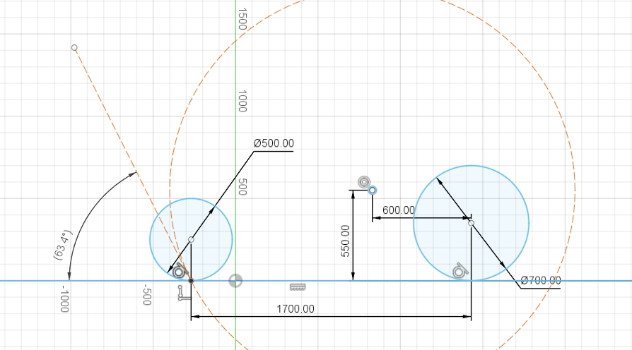

И обычный как у меня:

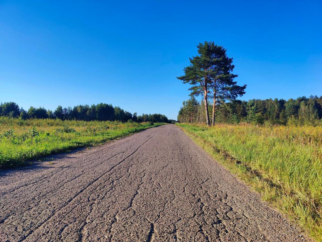

Номер сообщения:#5  СообщениеДобавлено: Вс сен 21 2025 17:45
Это ещё хорошая дорога, даже отличная. А я вот про какое, и такого 300 км, например.
