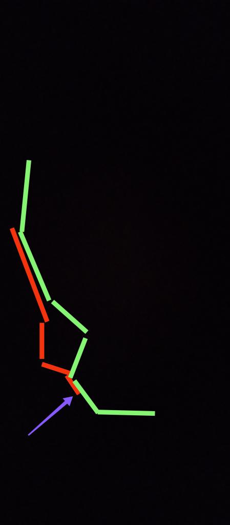

Номер сообщения:#254  Непрочитанное сообщениеДобавлено: Сб сен 20 2025 12:42
phpBB [media]
За это сообщение автора Denis Silantiev поблагодарил: Modulator (Сб сен 20 2025 18:54)
 Заголовок сообщения: Re: Пифагор (серийный)
Номер сообщения:#255  Непрочитанное сообщениеДобавлено: Сб сен 20 2025 18:49
Сообщения: 13758
Интересный, наглядный обзор "поколений" сидений!
В целом, конечно же, должно быть понятно одно, что на фоне общего веса телескопической рамы + руля с узлом складывания весом сидения +/- 500г можно разумно пренебречь.
По сидению первого поколения. Именно на таком пришлось ездить на прокатном Пифагоре прошлой осенью.
В положении сидя на сидушке, этот искусственный глубокий выгиб находился в воздухе, а позвоночник упирался в нижний край, шёл на срез и копчик выдавливался под спинку.
Но когда я в одном из экспериментов с посадкой случайно оторвал ягодицы от сидушки и повис, копчик мой с радостью прыгнул в этот прогиб и педалировать стало очень удобно! Правда ведь долго так не повисишь, ездить то нужно сидя...
Вывод: эту ложбинку нужно перенести в самый низ!
По сидению третьего поколения. Большой центральный вырез напротив поясничного упора надо бы закрыть оставив там несколько граммов металла. Скорость от такой прибавки в весе не упадёт.
Ну и пойдём на компромисс: если категорически нет желания делать высокие полнопрофильные спинки, то остаётся только предложение сделать верхний край более закруглённый а лучше ещё и с пружинящим плоским элементом, как на разъёмах кабелей для защиты от перегибов.
Для того, чтобы об острый край не получить тяжёлую травму позвоночника при самом незначительном ударе сзади. Лигерад всё-таки транспорт для дорог.
Также, снова напомню о необходимости более длинного и широкого багажника для перевозки чего-то отличного от туристических баулов. Плюс напрашивается переработка узла наклона спинки (коль он вообще кому-то нужен) с заменой центральной стойки на П-образную опору, что позволит не занимать полезную площадь на багажнике и располагать груз вплотную к спинке, ближе к ЦТ, а не на концах этих коротких рожек.
Как я понимаю, действующий багажник в стиле "рогулька" это часть дизайна для перевозки в лифте вертикально и хранения в квартире также, когда соеднестатистическая жена не разрешает ставить велосипед нормально.
Холостякам, не ездящим на лифте и хранящим лигерад как обычно это не нужно, а важны езда и функционал! И безо всяких лишних узлов складывания, которые снижают надёжность/утяжеляют (хе-хе) конструкцию.
Надо перевезти? Взял ключи и отвернул. Дел минут на десять.
Добавлено через 4 минуты 28 секунд:
Но ясное дело, пользование лигерадистом, фанатом данной технике, желающим минимизировать всё лишнее и сделать всё только для улучшения характеристик езды и функционала. Но другое дело продавать коммерческий серийный товар (пусть и являющийся частью хобби и со вложенным энтузиазмом) среднестатистическому зашоренному в доску покупателю, который ездить собирается пару раз в сезон а всё остальное время будет его где-то хранить и в машине возить. :roll:

О да, я тоже дошёл до того, что надо пробивать центральную часть спинки.
Зачем ты до этого дошёл? Что у вас с Денисом со спинами?
Чтобы не тиражировать однотипные посты, решил лучше нарисовать для понимания.
Красное - профиль спинки "поколения 1", с топорным непонятным выгибом по центру.
Зелёное - профиль позвоночника, при положении сидя в кресле.
Синяя стрелка копчик, агрессивно упиравшийся в нижний край спинки.
Так зачем вам нужен этот прогиб, если на против него находится поясничный изгиб и образуется воздух!!! :?: :?: :?:
Спрошу по-шурикенски: "Накруа?".
Когда подтягивался вверх и прыгал в него копчиком - тогда ехать становилось удобно и функционально. Освобождались ягодицы плюс нижний край, разумеется, перествал врезаться.
Не знаю, как там матрасят бурритосники, при мощной эффективной езде с упором, в кресло сильно вжимается вся (!)нижняя часть спины: от копчика до середины. Соответственно профиль должен быть сплошным и идеально подогнанным.
Верхняя часть не нагружена, но запрашиваю высокую спинку для безопасности на дороге плюс для функционала по части монтажа или навески чего-либо.
Как говорили в Масяне - "Нет, с такой задницей в шоу-бизнесе делать нечего!" (с) :))
Забавно, похоже реально у тебя слишком тощий зад. Я думаю, проблема тупо решается утолщением "подушки" седла.
