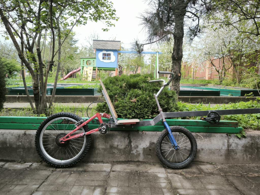

Здарова всем!!! Доделываю лежачий велик для своих детей, чтобы они могли оценить изменение положение водителя педального транспортного средства и получить опыт вождения и баланса. Антропометрия детей разная 7 и 10 лет, и моя тоже(надо же все тестировать))))! Отсюда и масса регулировок. Мой рост 171, рост младшего метр с кепкой. Начинает вырисовываться результат! Еще будет приставка- рулевая колонка на край трубы(с возможностью регулировки угла, что позволит переделать короткообразник в длиннообразник. Плюс ко всему поставив 26 колеса на дополнительные задний маятник и вилку, получится взрослый лежачий. Первое фото как обстоят дела на данный момент, последующие как развивалось.

Видел его лигерады. моим детям заходит, это главное! так же важно, что на этом макетном(детском варианте) я смогу опробовать варианты, которые применю на будущую конструкцию изготовленную для себя, а может еще для какого-нибудь энтузиаста, экстримала, путешественника ,который ищет приключений и чего-то нового! вуииии)))
изначально рама бала позаимствована с этого переднеприводника (он теперь переднеприводной трайк- мультиразмерный)

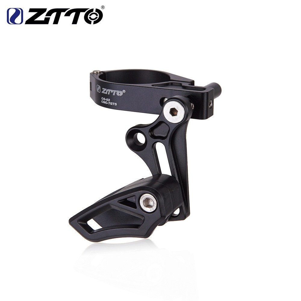

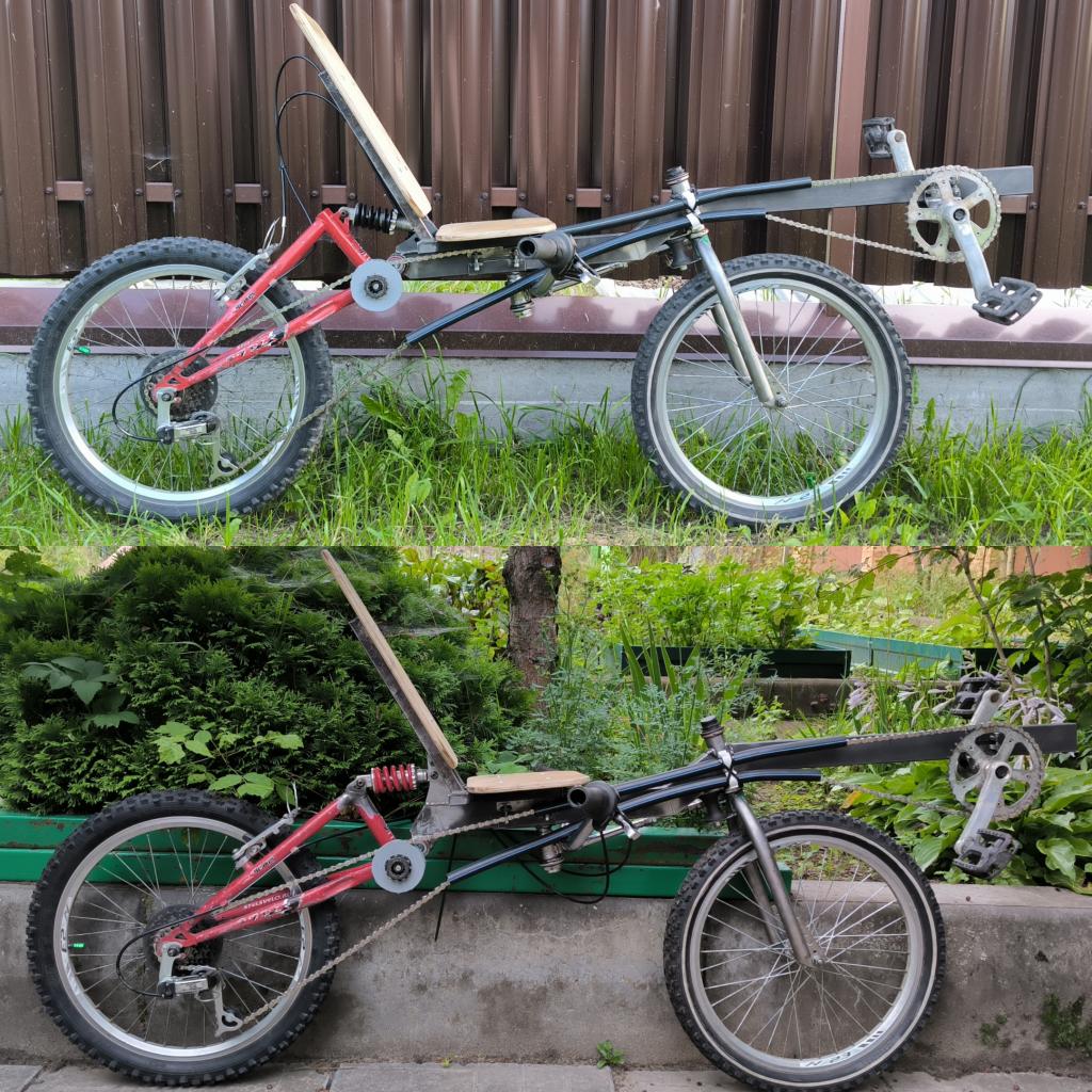

в воскресенье немного переделал подвеску, стала корректнее работать. Теперь есть возможность поставить силовую звезду большего диаметра.
 Заголовок сообщения: Re: Короткообразный заднеприводник растущий вместе с детьми
Номер сообщения:#12  Непрочитанное сообщениеДобавлено: Пн авг 25 2025 12:24
Сообщения: 14078
Благодарил (а): 155 раз.
Поблагодарили: 844 раз.
У аватара ручки не так располагаются, как у дорожного руля. Это влияет на комфорт и баланс.
Подвеска твоя при срабатывании на большой ход сойдёт с силового ролика и оторвёт ограничительный штырёк сверху. Можно ещё выпрямить трассу цепи, до полностью прямой под статичной нагрузкой, а нижнюю пустить под рулём.
Номер сообщения:#13  Непрочитанное сообщениеДобавлено: Вт авг 26 2025 10:46
Сообщения: 139
Благодарил (а): 9 раз.
Поблагодарили: 2 раз.

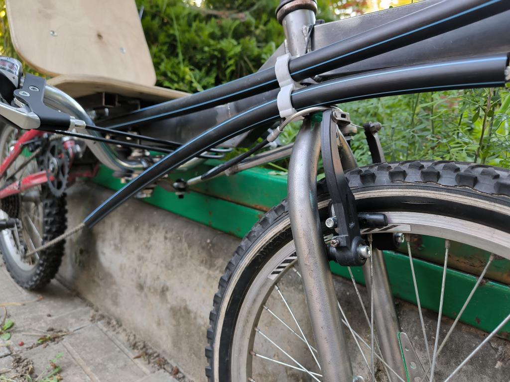

здарова Сань! надеюсь ты от Модулятора ничем не заразился))) Рукояти руля располагаются удобно, анатомично. За счет подъема руля, его можно наклонять вперед и назад подгоняя под антропометрию водителя. Я думал, что нижний руль он по факту аватар, а оказывается, он аватар потому что рукояти располагаются параллельно. Ну и пусть он не называется аватаром, главное, что он удобен.
Осваивая новые виды транспорта и спортивного инвентаря, в котором нужно применять умения в балансировании, всегда рассматривал не конкретный форм фактор объекта на котором я балансирую, а свои навыки. Поэтому про баланс можем подискутировать).
Подвеска стала жесче, и цепь опустилась, я поставлю на силовой ролик звезду диаметра(с этим я еще по-эксперминтирую). А над силовой звездой пока нет ограничивающей направляющей, но я уже присмотрел в своей коллекции запчастей пластиковую направляющую успокоителя цепи.
Комментарий к файлу: такой у меня в наличии
Комментарий к файлу: возможно переделаю его под такой, чтобы ставить разные звезды, если не хватит его стандартного хода
