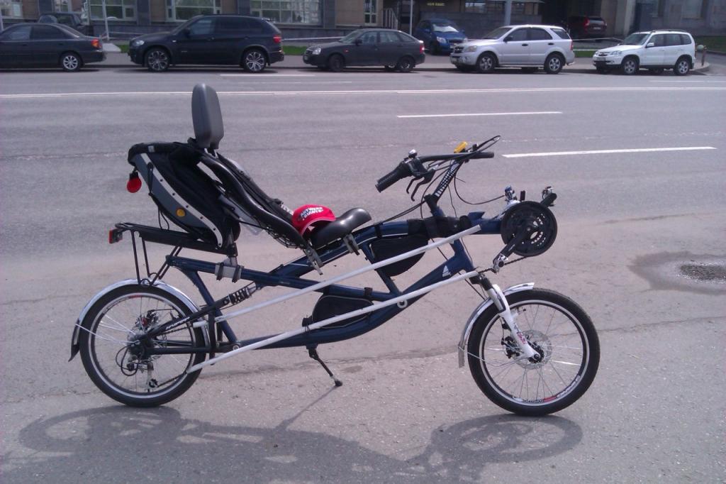

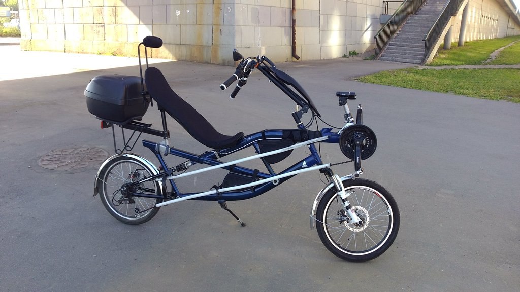

Многое исчезло из темы, по вине фотохостингов. Поскольку возможно продолжение, сохранившиеся у меня картинки - продублирую.
"Hyper" мне нравился. Точнее, мне нравилась итоговая версия "2015".
Партия была одна, и распродавалась на территории Норвегии и Финляндии в 2011-2012 годах.
По случаю, мне удалось купить ещё один, простоявший в гараже с десяток лет. Сейчас идёт его модернизация. Буду или нет выкладывать здесь, пока не решил. Может быть.
"Ivel", Камиля Саляутдинова, получился излишне громоздким. Нужно было просто поставить его на 20" колёса. Так, как мне нравится. Но эта мысль уже пришла много позже.
Комментарий к файлу: Hyper 2013
Комментарий к файлу: Hyper 2014
Комментарий к файлу: Hyper 2015
