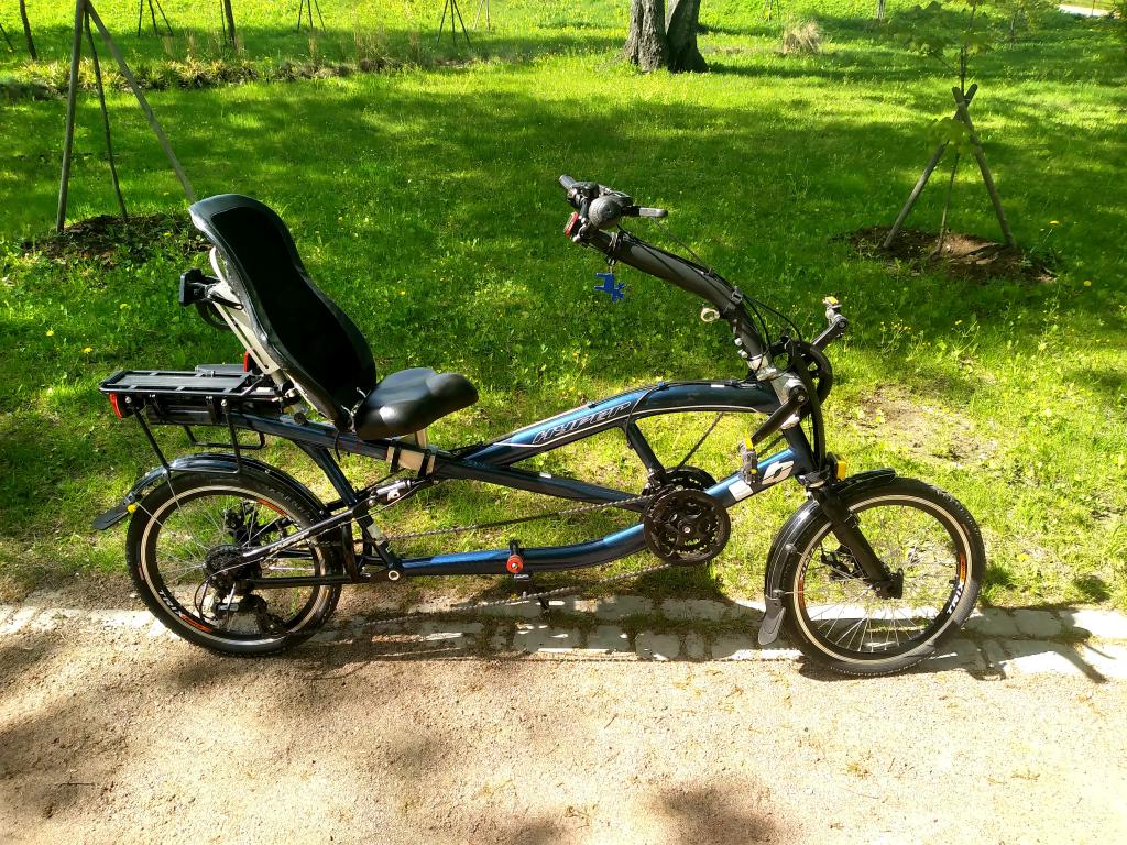

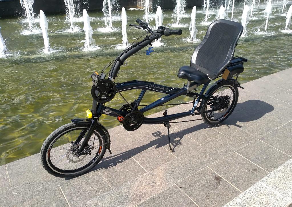

Многое исчезло из темы, по вине фотохостингов. Поскольку возможно продолжение, сохранившиеся у меня картинки - продублирую.
"Hyper" мне нравился. Точнее, мне нравилась итоговая версия "2015".
Партия была одна, и распродавалась на территории Норвегии и Финляндии в 2011-2012 годах.
По случаю, мне удалось купить ещё один, простоявший в гараже с десяток лет. Сейчас идёт его модернизация. Буду или нет выкладывать здесь, пока не решил. Может быть.
"Ivel", Камиля Саляутдинова, получился излишне громоздким. Нужно было просто поставить его на 20" колёса. Так, как мне нравится. Но эта мысль уже пришла много позже.
Комментарий к файлу: Hyper 2013
Комментарий к файлу: Hyper 2014
Комментарий к файлу: Hyper 2015

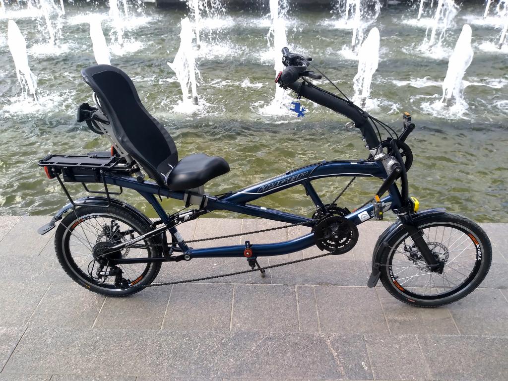

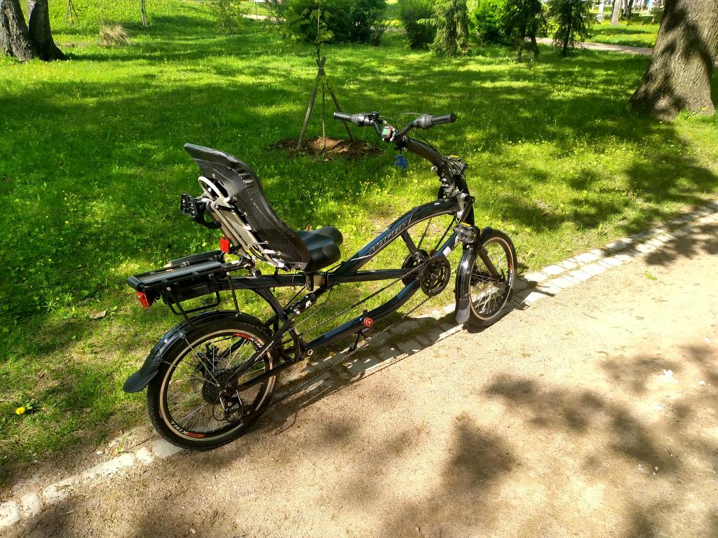

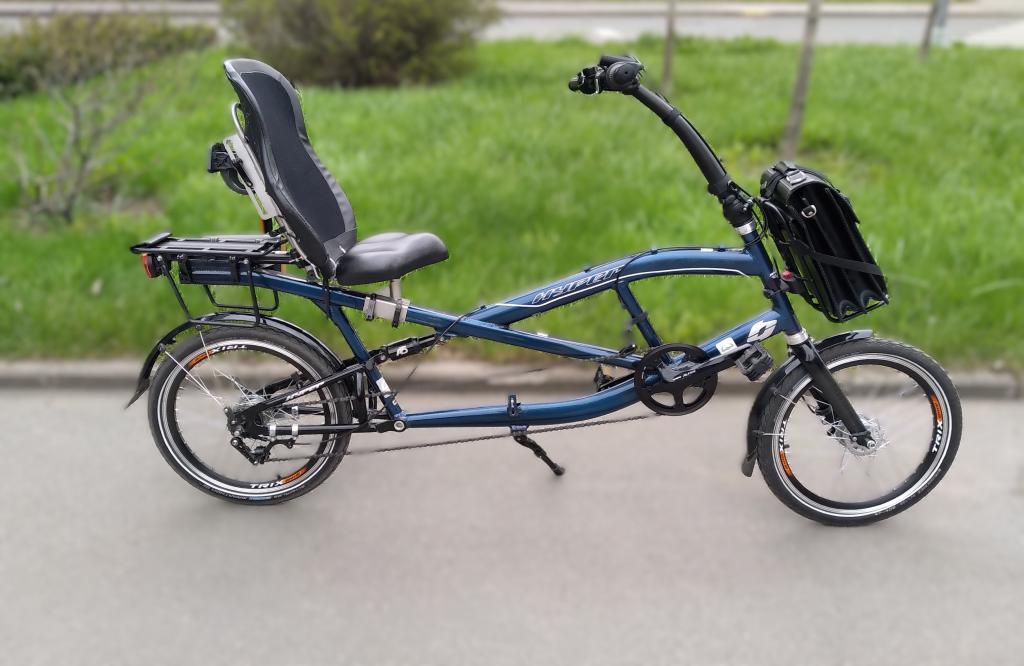

Hyper, версия 2023.
Тема на форуме есть. Что ж, пусть продолжается, по мере необходимости.
В новом варианте, каретка располагается на рулевой трубе, как в лигерадах Maxarya и Spirit. Изготовлена из алюминия, крепится по принципу обжимной муфты, четырьмя болтами.
Вилка нашлась карбоновая. Именно нашлась, учитывая длину штока в 35 см.
Сама рулевая с 1дюйма, была переделана на полуинтегрированный тип 1 1/8, с изготовлением внешних чашек.
Трансмиссия - тандемная, двусторонняя. Три системы, две цепи. Количество передач 21, реально эксплуатируемых 14. Для города хватает 7.
Ведущая система на 40Т, с шатунами 152 мм. Также рассматриваю шатуны 140 мм как вариант. Ездить с ними очень удобно.
Руль и вынос, были заказаны у коллег Denedi, Дениса Силантьева и Ко. Внешние чашки и каретка у Е. Пинигина, спасибо им всем большое. Как осуществлялась доставка велосипеда и компонентов, из Казани и Петербурга в Таллинн , это уже отдельный эпизод или квест.
Что меня побудило?! Возможно, некая незавершённость истории с лигерадом. Определенная ностальгия.
С начала сезона, пройдено 698 км, всё состыковалось, приработалось. Мне нравится.
За это сообщение автора Uldis поблагодарил: Balor (Сб май 20 2023 21:55)

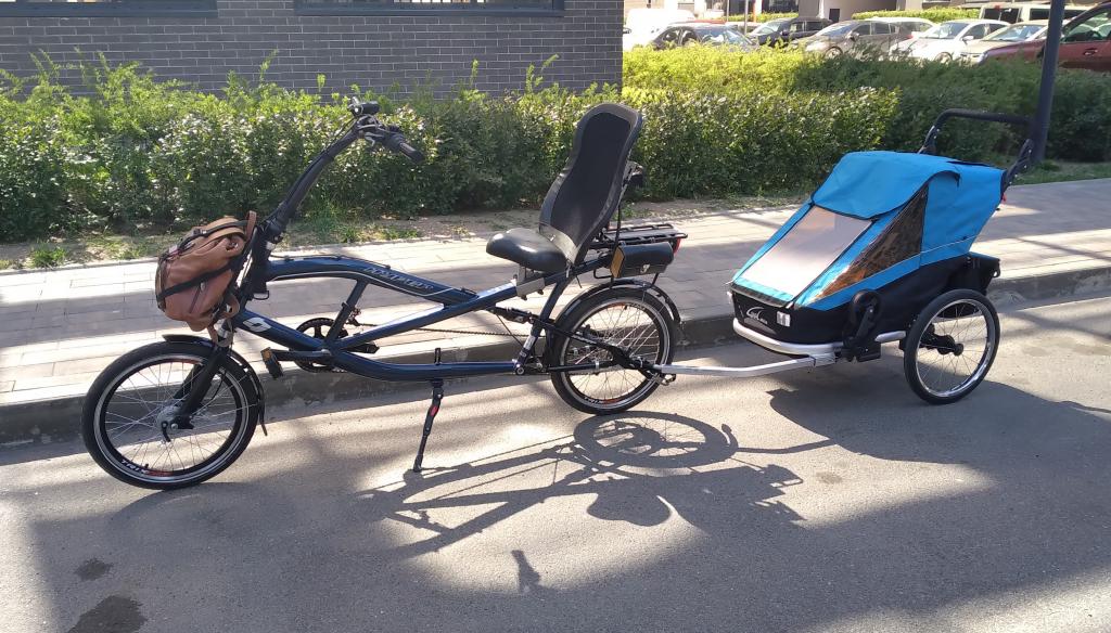

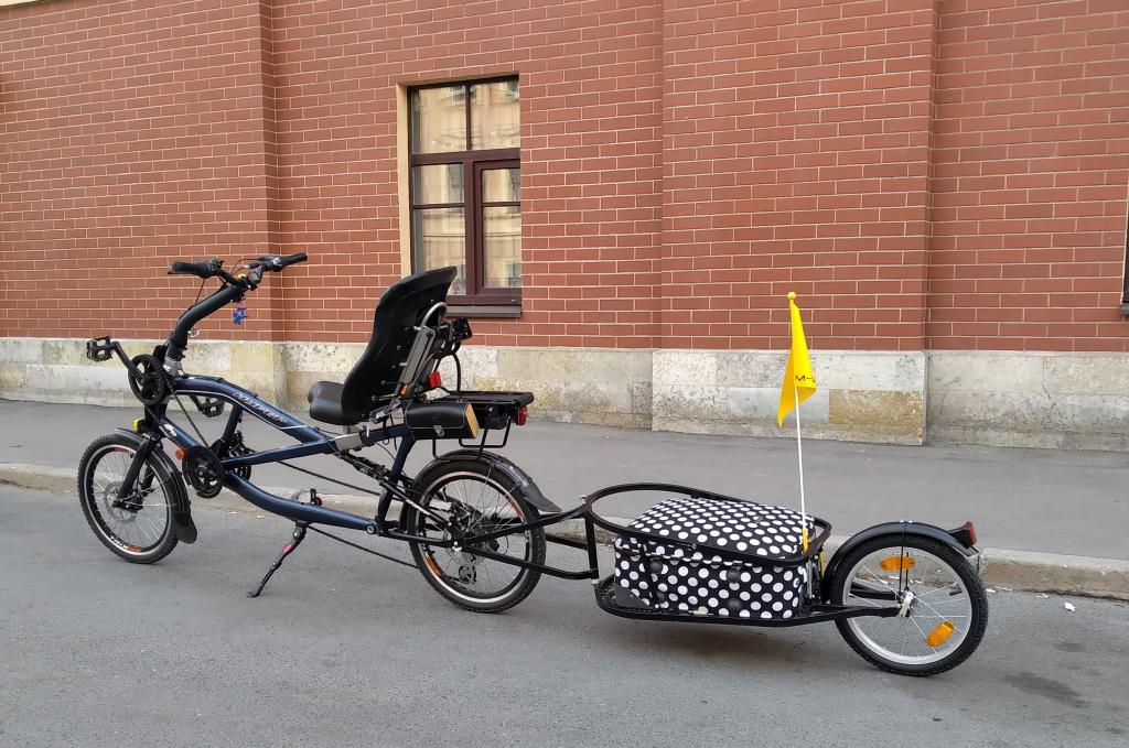

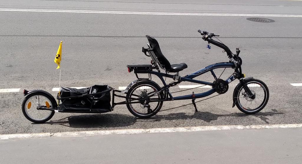

Отличным решением для города, оказался велоприцеп.
Хм, действительно, удобно и практично. И весьма комфортно в условиях безбарьерной среды.

Двухкареточник, хочешь там крути хочешь сям?
Чисто теоретически, конструкцию можно вернуть в предыдущее состояние. Необратимых изменений как в прошлой версии, нет. А вообще, импонирует в две цепи ездить. Нетривиально.
Сначала хотел сделать как в прошлый раз. Но в этом варианте без длинного бума, изменился угол движения цепи и прямая линия не складывалась. Либо городить отжимные ролики, чтобы за задний маятник не терло, либо вот так. И передач побольше и соотношение пошире. По длинной ветке 3х7, по короткой ветке 1х3.
Избавился от длинных шатунов по факту. Средняя скорость подросла. Звезда гигантская на системе больше не нужна.
Чего только не сделаешь из любви к искусству!
Слушай, так эстетика. Красиво. Багажник загружать не нужно. И цивилизованно. )

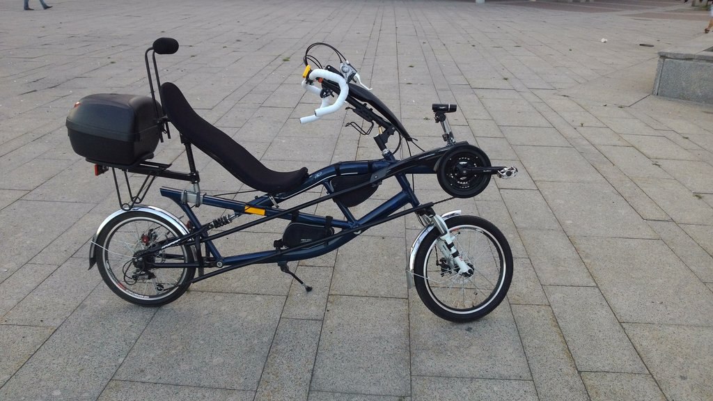

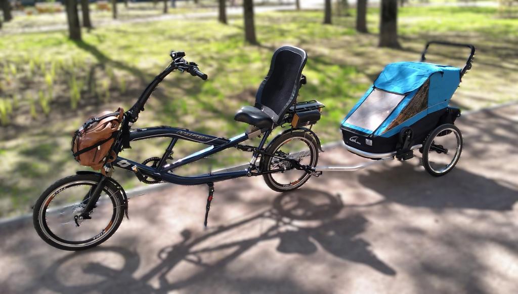

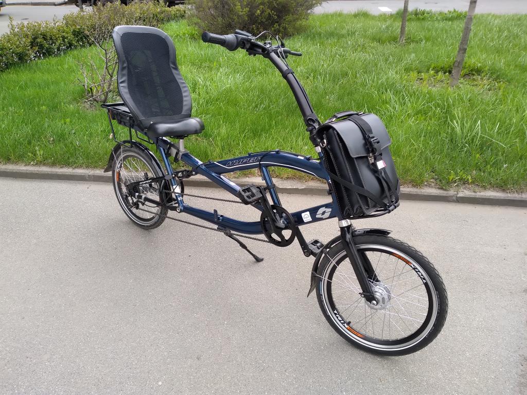

"Hyper bike 2024"
С началом нового сезона, ощутил физическую потребность опустить каретку ниже. Тем самым порадовавшись, что не вносил необратимых изменений.
Думал что ограничусь возвратом к классической схеме, но конструктива получилось много.
1) Поменял стойку (вынос) руля. Поменял сам руль. Поставил складной. Для квартиры всегда актуально. Если прицеп можно оставить в колясочной, то велосипед я там не оставляю.

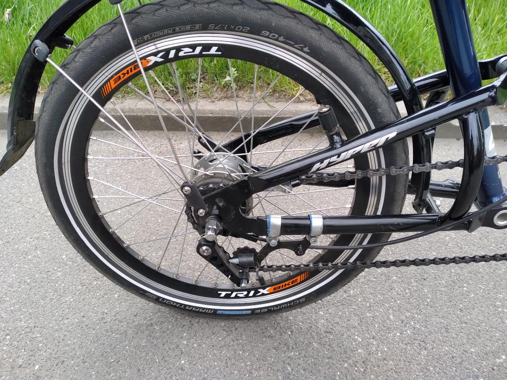

2) Вспомнил, что хотел планетарную втулку. Поставил "Shimano Nexus 7 Inter".
Планетарка с ножным тормозом. Поскольку цепь идет немного вверх, потребовалось поставить отжимной ролик, иначе будет цеплять за маятник. И чтобы подружить ролик со втулкой, для него установил стопор. Это было муторно и приходилось додумывать задним числом. Но результат состоялся. Ножной тормоз - работает.

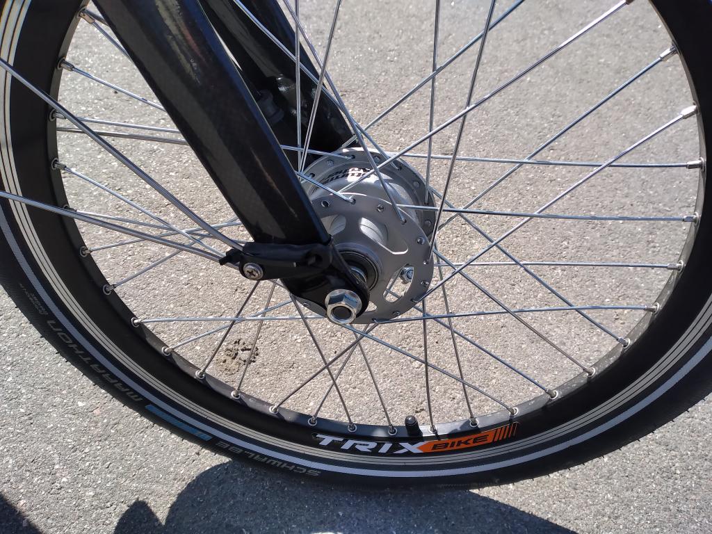

3) Поменял также переднюю втулку. Поставил с барабанным тормозом. Давно хотел эту штуку, но всё руки не доходили.
4) Систему поставил "Shimano Alfine 42T". Думал маловата будет. Но сочетание получилось очень гармоничным. Можно задействовать все 7 передач. Шатуны соответственно снова стали 170 мм.
5) Поставил спереди багажник "Klickfix". Стал ездить как джентльмен на работу, с портфелем и в пиджаке ( в хорошую погоду соответственно).
6) Поменял прицеп. Взял детский, на рессорной подвеске. Сначала думал - всё! Придётся ставить ассистент на каретку. Но за месяц постепенно вошёл в форму и эта нужда отпала.
7) Поставил покрышки "Schwalbe"... пауза. Причем ставил их через три месяца после покупки, когда делать возврат было уже поздно. Они кривые! Сначала хотел выбросить, но посмотрим. С Кендой проблем не было никогда.
В общем, пока вот так.
