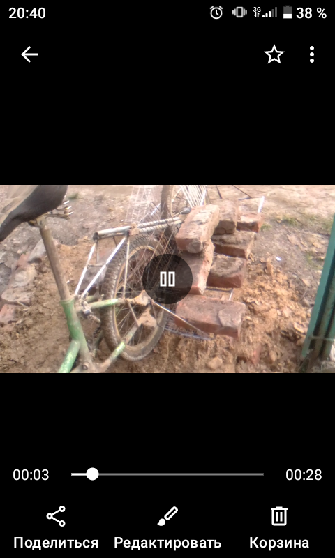

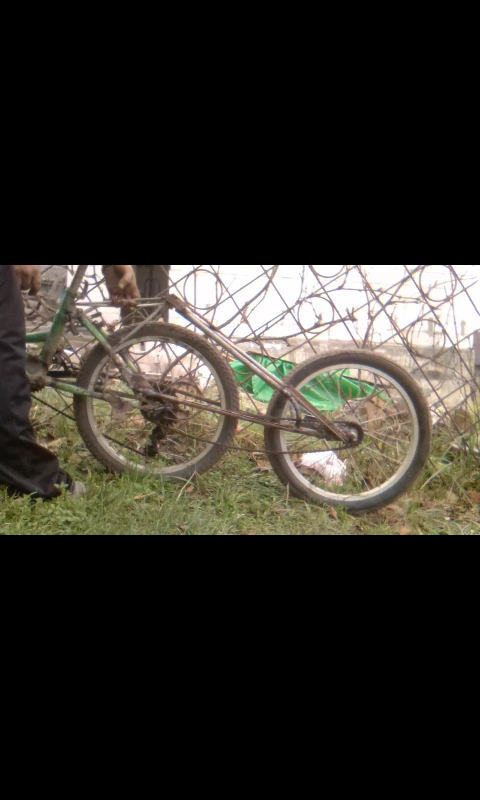

Почти готов!!!
Были первые испытания
Там есть кое какие недочёты
Но это мелочи
исправлять смысла нет
Если эта конструкция подойдёт тогда можно будет делать стапель
Добавлено через 12 минут 21 секунду:
https://youtu.be/WyTP6IHAXaQ

мысль гениальна тем, что при езде вся нагрузка будет попеременно ложиться то на одно колесо, то на другое.

Причем элементарная балансирная подвеска работала бы в соответствии с ТЗ автора

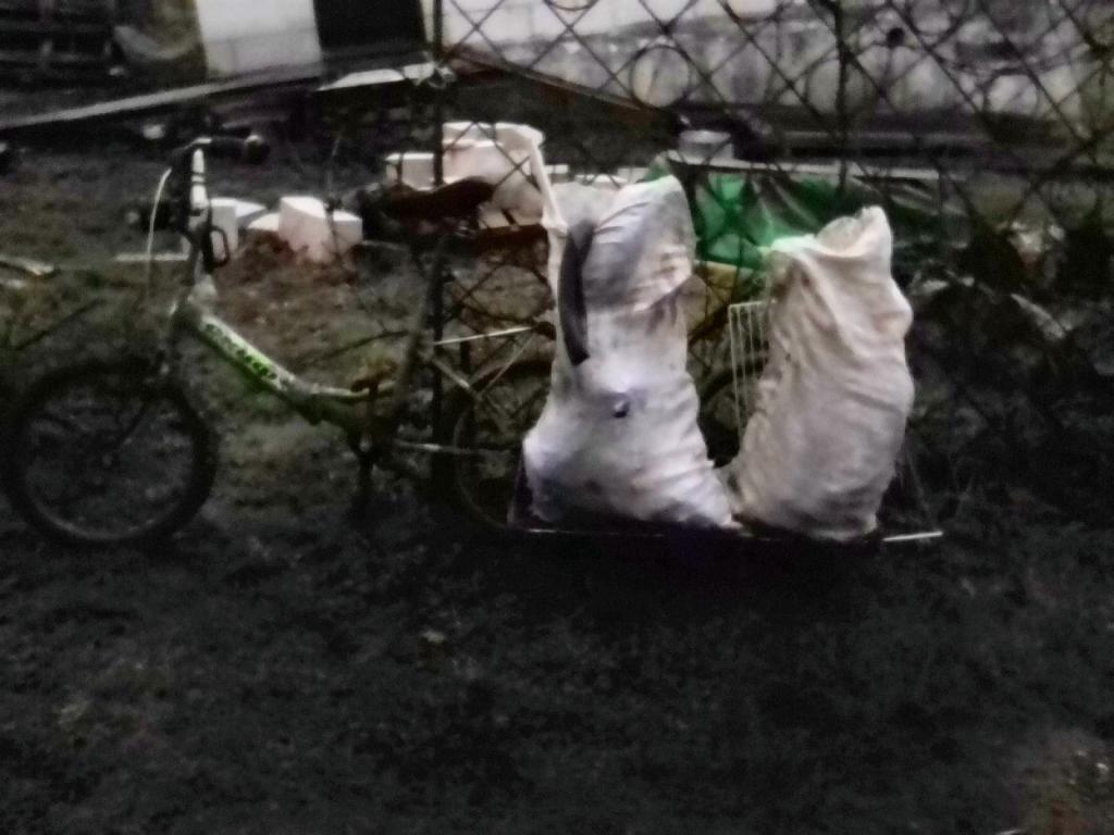

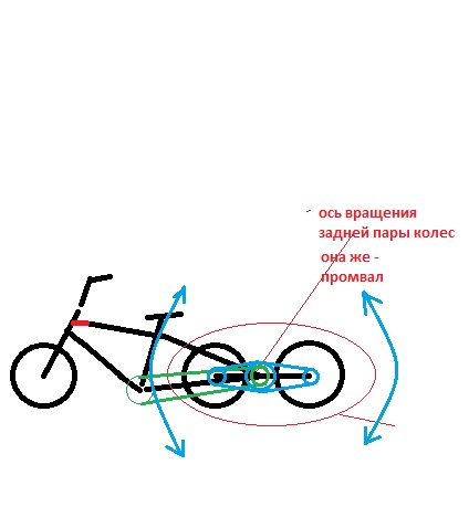

ТЗ у меня примерно такое
Добавлено через 2 минуты 30 секунд:
И сама суть в этом фото что бы было дёшево и эффективно ехать приходится по обочине
И не редко в подъёмы
Добавлено через 3 минуты 11 секунд:
Подвеска хорошо но на это время и деньги надо потратить а так получается едит и точка
Нужен натяжитель цепи
Боковые багажники и всё можно будет ехать
Добавлено через 10 минут 28 секунд:
Насчёт фото с таким размещением груза могу согласиться потому что он не загораживает обзор но вот проблема как багажник сделать в переди что бы в случае аварии он мне в брюхо не вошёл ? Товарищи знатоки жду ваших ответов !!!

Надеюсь Вы представляете, как эта конструкция преодолевает неровность? Если представляете, то поймете, что третье колесо лишнее. А если не понимаете, то увы, советы Вам ничем не помогут.
Итого:
получилась хрень у которой нагрузка всегда будет только на два колеса из трех

Вообще-то первый автомобиль тоже нельзя назвать инновационным проэктом но тем не менее те успехи которые были достигнуты сейчас поражают
Я вас всех услышал
И эта модель как и другие мои самоделки
Помогают понять что как и зачем а главное почему

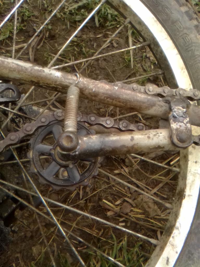

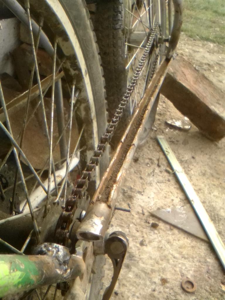

Сейчас я делаю натяжитель цепи
И буду испытания проводить
Мне надо от этой модели лишь немного
Сделать так чтобы груз без ущерба для меня перевозился в более низком уровне
А объем бывает чуть меньше чем на фото выше
А вес доходит до 50 кг
Всякое так называемое ноу хау не с первого раза может стать тем что именно требуется
Но результаты анализа поездок показывают недостатки над которыми надо работать!!!

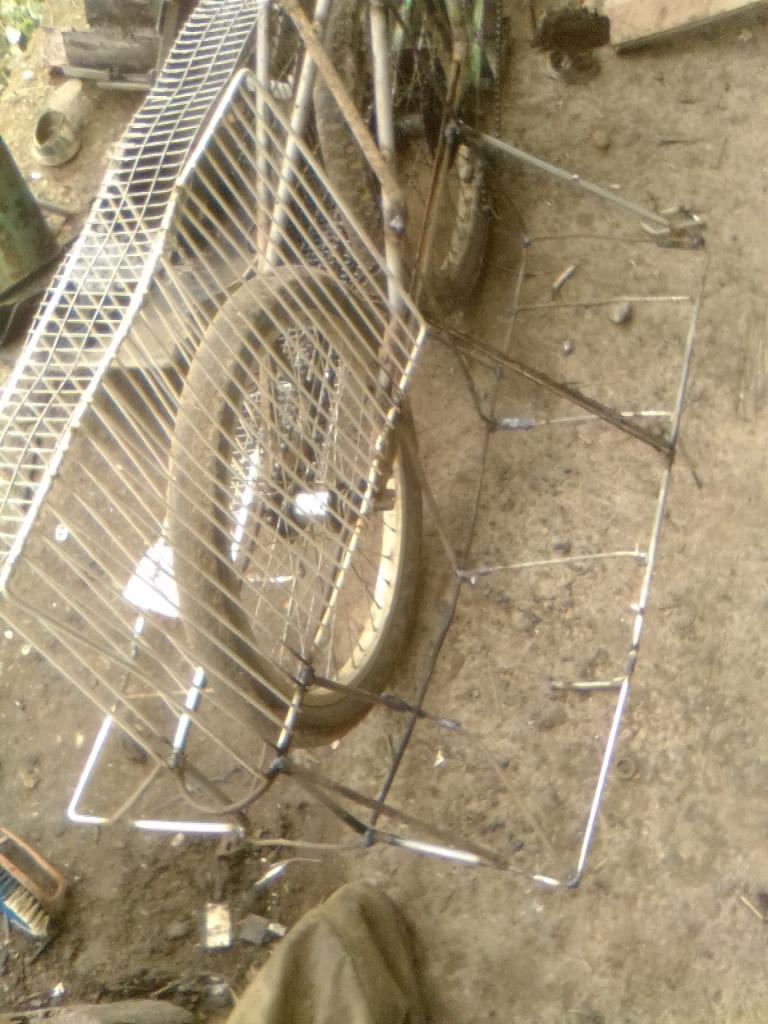

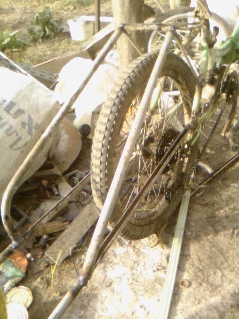

Натяжитель готов
Велик тоже готов
Подведём итог
Для бездорожья не годится !!!
Необходимо усиление но не в ущерб в грузоподъёмности
Вопрос почему ? А потому что вырезы в металле
Особенно в трубках на какие то граммы облегчает металл но при этом теряется прочность ...
Покрасить осталось
Добавлено через 33 секунды:
Но сначала багажник
вк

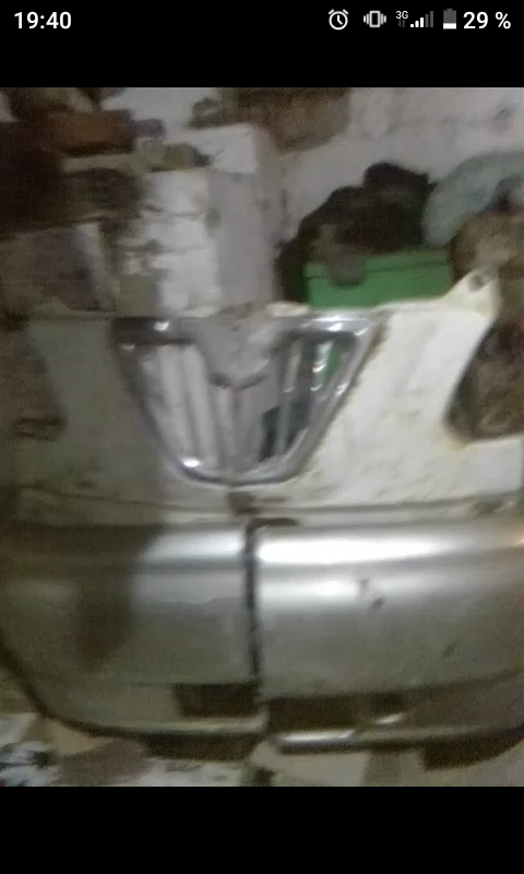

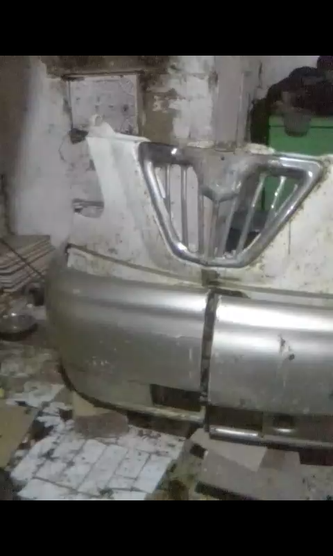

Пока делал багажник
Появились новые идеи
Например предпринять
новую попытку создать
Заново газель
Нашёл разбитый бампер и понял
Что он идеально подходит для моего проекта
Комментарий к файлу: Мешки с грузом и их расположение

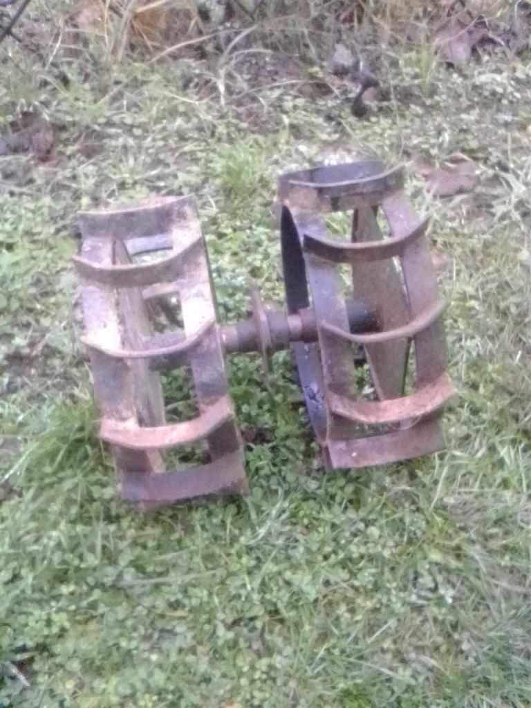

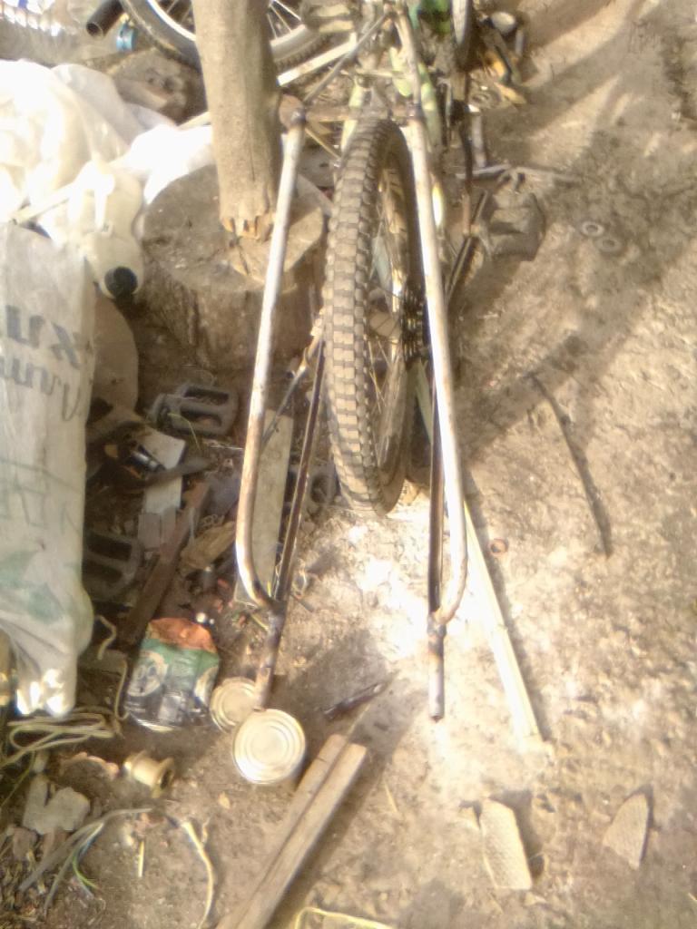

У меня тут кое-что интересное...
Теперь надо велик испытать
Нашёл то что долго лежало без дела
Ось от мотоблока и колёсанашёл сиденье в одном месте... IMG_20221204_145526.jpg

Dot-4 писал(а):
... здесь нужна рама с полностью независимой подвеской
Чтобы задние колеса были независимы от остальной части рамы
Комментарий к файлу: А если сделать задние колеса спаренными на качающемся... маятнике.
На оси качения разместить промвал, с него раздать на колеса

Приветствую.
На идеально ровной поверхности работать будет.
На пресечёнке, грунте, песке, ещё и с грузом будет проблема повернуть.
На боковом прицепе или трайке, поворот осуществляется вокруг бокового колеса.
При трёх колёсах в одной колее. На повороте надо вытащить задние колёса из колеи. Чем больше между ними расстояние, и чем больше груз, тем сильнее они будут сопротивляться.

Begun писал(а):
Приветствую.
в грязи неощутимо сопротивление а вот то что по твёрже да начинает действовать на нервы
В основном прерывистое шорканье а так неплохо вышло
Насчёт грузов ты прав
Так и выходит значи колесо должно поворачивать в противоположную сторону
При повороте руля мне кажется так
Тогда сколько будет весить эта конструкция если вес того что приварил составило 9 кг?
Второй вопрос есть ли смысл от такой компановочной схемы на одной колее ?
На мой взгляд небольшой
Ехать только по прямой можно
В будущем по возможности и НЕОБХОДИМОСТИ
МОЖНО СОБРАТЬ ЧТО ТО ПОХОЖЕЕ НА БОБКАТ
ИСПОЛЬЗУЯ РИСУНОК ВЫШЕ!!

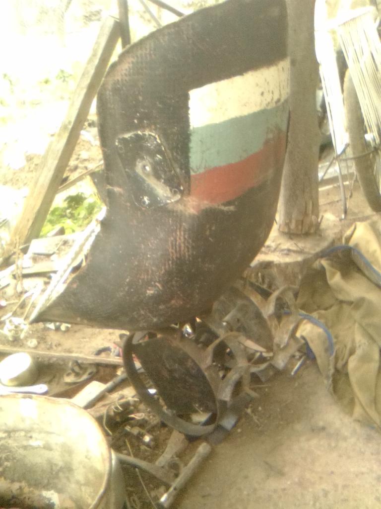

Но это мелочи ведь у нас на очереди очередная моя жертва которую я купил за копейки
Эта колёса от мотокультиватора и ось тоже от него осталось найти метал и подшипники
Каретки ,звёздочки ,цепи. у меня есть

Попробуй его накачать
Я наверное не дебил вообще то
Знаю о этом качаю до 3 или 4 атмосфер зависит от модели покрышки
Добавлено через 3 минуты 35 секунд:
понимания того, какой груз, как часто, куда, зачем, на какие расстояния и по каким дорогам планируется возить. Всё это определяет конструкцию. Но ашаны в любом случае не варик.
Грузовой велосипед классической компоновки выглядит как-то так. Батарейка необязательна.
Понимаю что надо делать телегу
С ней удобно меньше тратится на переделку
А этот так для красоты сделан
Чистая жопокаталка

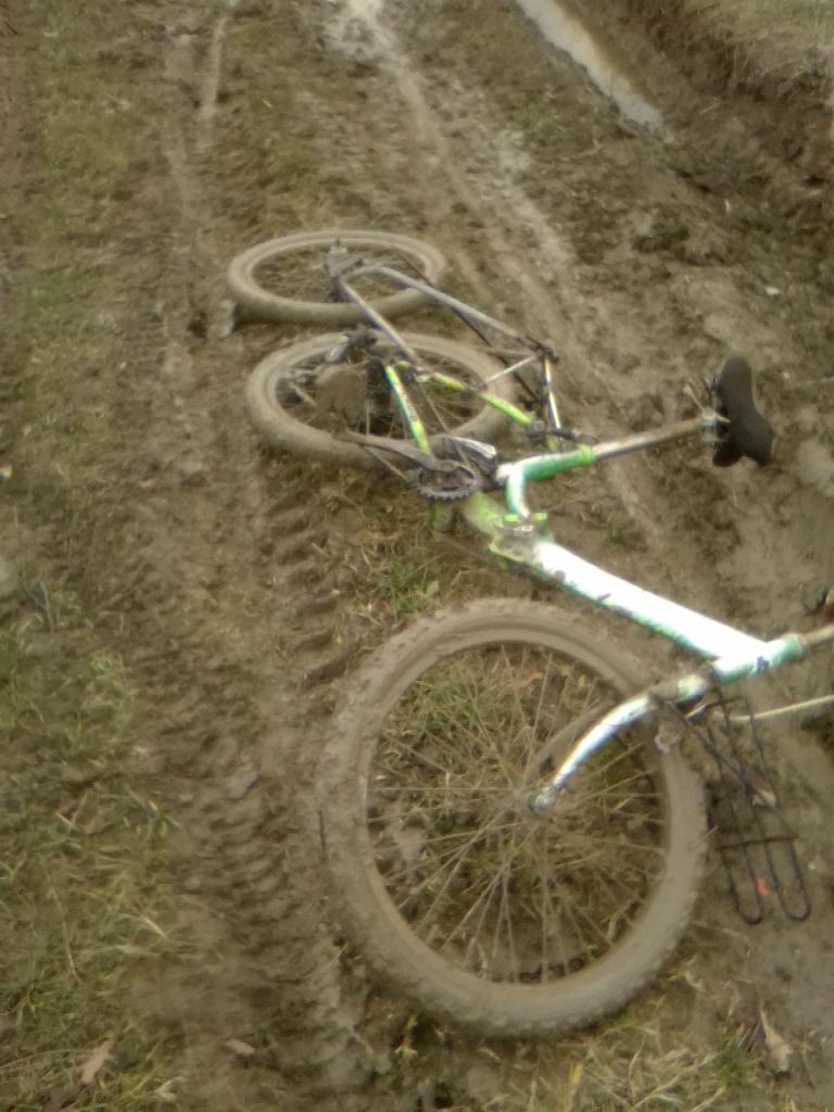

Добавлено через 6 минут 24 секунды:
колесо - у тебя зацепа будет выпедалить его практически откуда угодно.
Я это слышал и ставил такую покрышку и объясню всем кто ещё не понял но поймут лишь немногие ...
Хоть минусовую хоть фигурную
Грязь набивается в перьях поэтому их надо расширить потом велосипед едит легче. и по грязи едит как по асфальту
буду делать так как будет удобно
А фотографии не всегда отображают суть
вк
