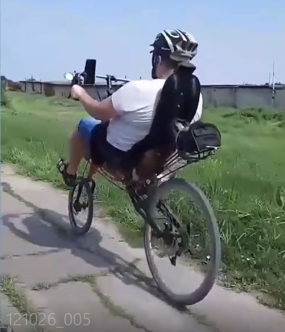

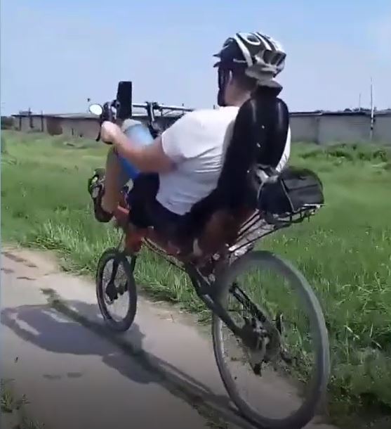

Моя велотехника: "...Лигерад штука даже не для меньшинств, а для исключительно избранных..."
Положение ноги относительно руля и телефона
Комментарий к файлу: Нога вверху
Комментарий к файлу: нога внизу

Здесь руль на уровне коленей! И да, супермен хорошее решение.
Всё у Вас классно. Но "супермен" требует доработки. Попробуйте мой вариант, он интересен с виду.

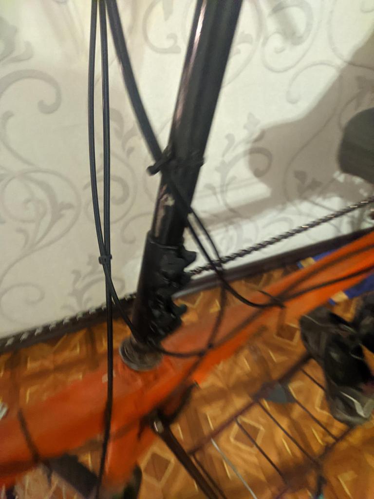

Владимир, я понял. Вы предлагаете отодвинуть руль за счет удлинения выноса, а потом удлинить ручки, руль при этом окажется за согнутыми в верхнем положении коленями.
Я думаю над этим вариантом но немного в другом исполнении: Согнуть трубу вперед и полностью убрать мой вынос, а потом "поиграть" с высотой, обрезая нижний край рулевой трубы.
Комментарий к файлу: убрать вот этот вынос
Комментарий к файлу: согнуть вперед трубу на которую одет вот этот вынос
Комментарий к файлу: В месте стыка, под хомутом подрезать трубу
Сергей, досадно, что Вы не поняли. Да, фишка- в удлинении выноса. Это Ваш вариант. Мой файл понятен, руль не изогнут, это важно. Система легче "супермена". Эргономика в плюсе за счёт прямых участков руля.
Фраза- вытянутые руки, это тот оптимум, при котором наилучший хват, кисти ниже плеч, но и рулить можно, не отрываясь от спинки.
Мой руль для системы с подвижной кареткой. Ваша компоновка с укороченным бумом и плюс удлинённый вынос, решат проблему на отлично, я надеюсь.
