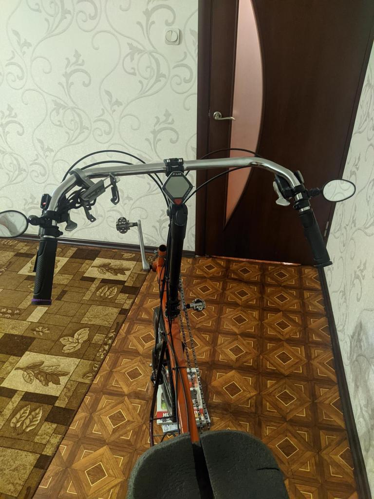

Моя велотехника: "...Лигерад штука даже не для меньшинств, а для исключительно избранных..."
Положение ноги относительно руля и телефона
Комментарий к файлу: Нога вверху
Комментарий к файлу: нога внизу
 Заголовок сообщения: Re: Кузнечик
Номер сообщения:#23  Непрочитанное сообщениеДобавлено: Вт янв 18 2022 13:03
Сообщения: 14078
Благодарил (а): 155 раз.
Поблагодарили: 844 раз.
Здесь руль на уровне коленей! И да, супермен хорошее решение.
что мешает разместить телефон посередине руля? (там, где вынос крепится)
Алексей, я его (телефон) от туда убрал потому, что там он больше мешал обзору. Сейчас он стоит в самом оптимальном месте сточки зрения обзорности. На правой стороне он мешает (некритично) обзору обочины.
Ребята, обзорность не критичная проблема на этом лигераде. Это больше из разряда "к чему бы придраться". Но тем не менее - всем спасибо за участие!!!
В Кузнечике все устраивает, но руки чешутся чтонибуть доделать - переделать, вот и придумываю себе занятие.
