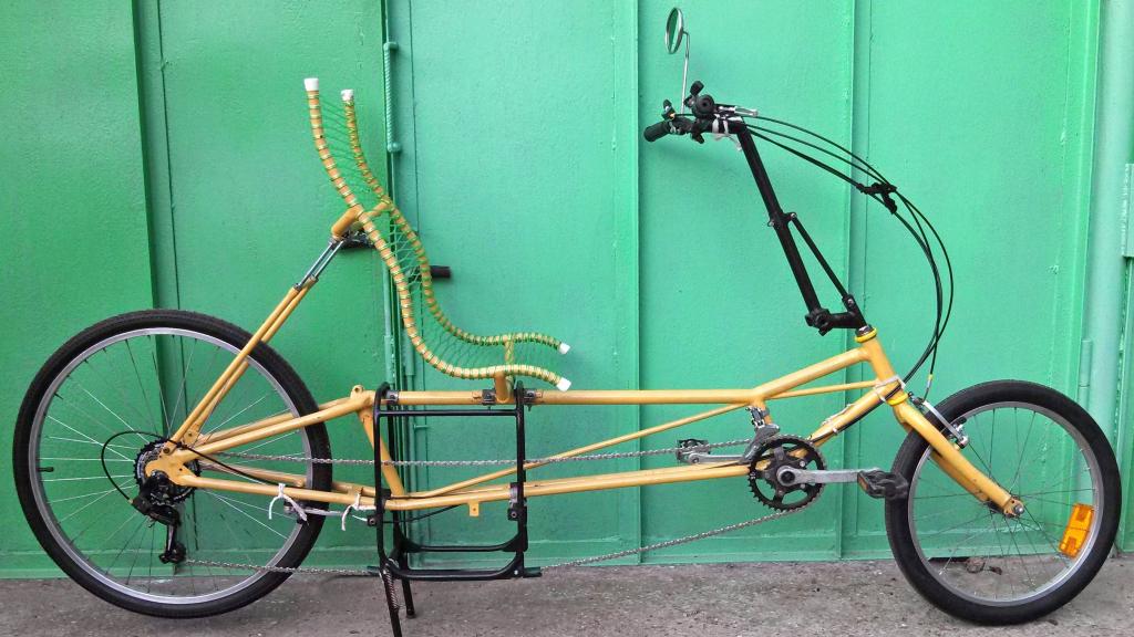

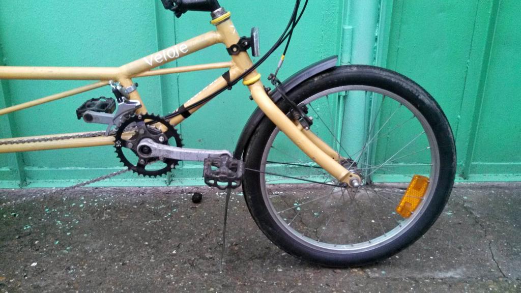

Имя: Фредди
Автор: Фредди
Год создания: 20.11.2021
Тип транспортного средства: Длиннобазный лигерад
Основное назначение: Туризм, быт
Передняя подвеска: Отсутствует
Задняя подвеска: Отсутствует
Переднее колесо: 20 дюймов (406 мм)
Заднее колесо: 26 дюймов (559 мм)
Рама: Пространственного типа
Материал рамы: Сталь
Масса: 19 кг
Тип трансмиссии и наличие передач: Цепная: 2 (20/38) – 7 (14/34)

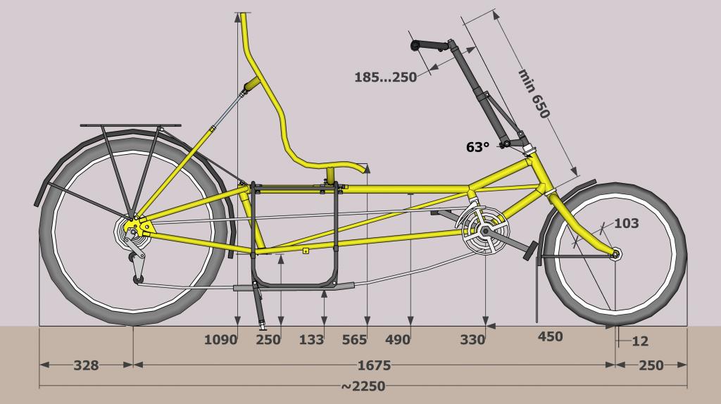

Размеры: На фото ниже
Особенности, отличительные черты транспортного средства: Длинная база, конструкция рамы и сиденья работают как пассивная подвеска.
Плюсы: Комфорт
Минусы: Габариты, хранение

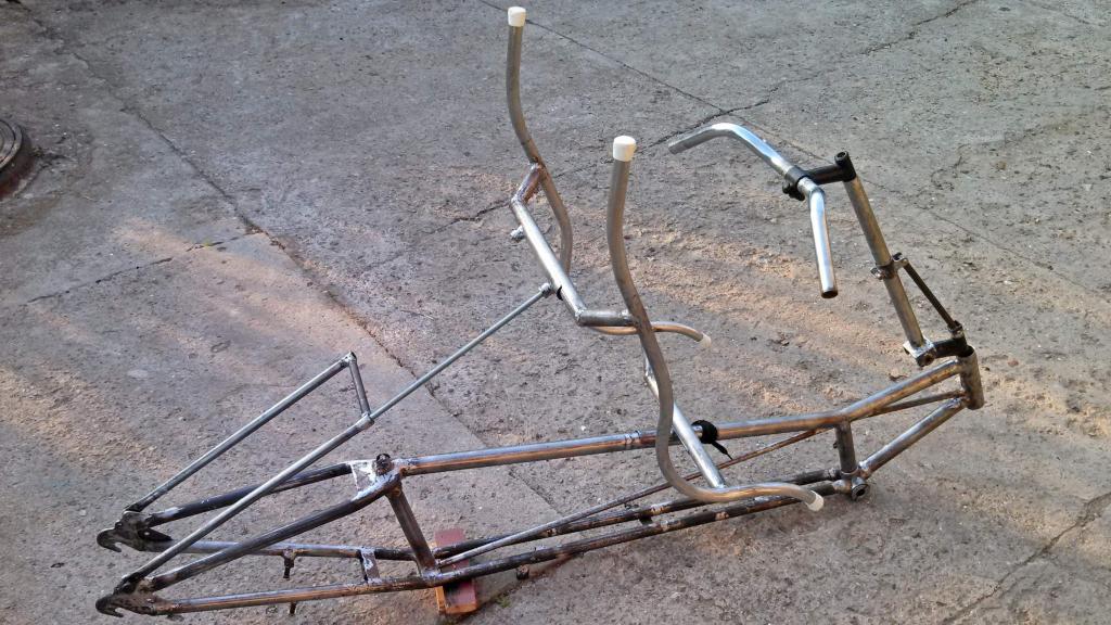

Дополнительная информация: На 7 декабря проехал 62 км. Тяжелей первого экземпляра на 1500г и гораздо жёстче на кручение. Стабилен на скоростях в 3-4 км/ч. Управляемость лучше, чем у Веложе 1. Стабилен на высоких скоростях.
[youtube]http://www.youtube.com/watch?v=6UwIf-S4pjU[/youtube]

 Заголовок сообщения: Re: Веложе 2
Номер сообщения:#2  Непрочитанное сообщениеДобавлено: Вт дек 07 2021 20:24
Сообщения: 6471
Благодарил (а): 537 раз.
Классический, грамотно спроектированный и явно удобный и комфортный длиннобазник!

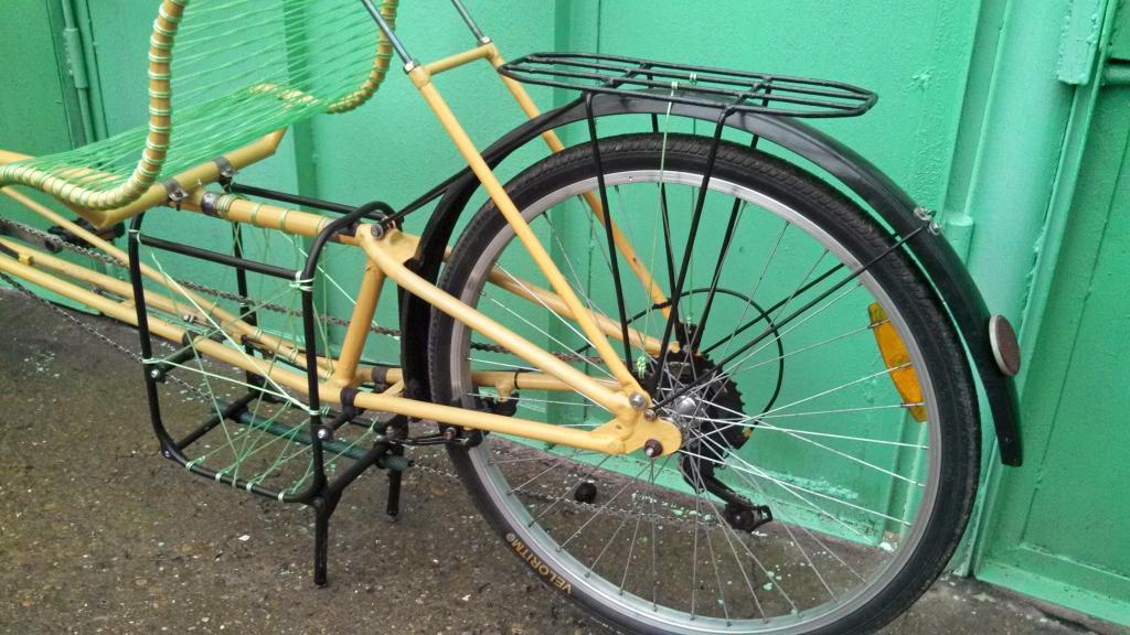

Имя: Фредди

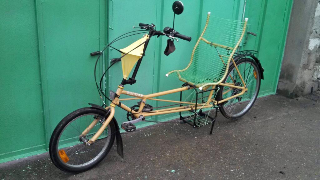

Впереди много испытаний пробегом и тестов на живучесть, но ясно, что лигерад удобней первого экземпляра.
Увеличенный тиллер (обратный вынос руля) и минимальный трейл в 12 мм сделали управление лёгким и стабильным: можно зевать по сторонам и сохранять равновесие, держась одной рукой (это недоступно на первом, без должного навыка).

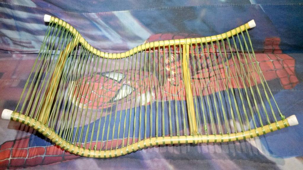

Упростил изгибы сиденья: четыре вместо шести. Стало проще повторить на другой трубе. Бельевой провод с синтетическими нитями поглощает удары лучше полиэтиленовой верёвки. Пока неизвестно, как он поведёт себя со временем.
Номер сообщения:#4  Непрочитанное сообщениеДобавлено: Пт дек 10 2021 09:14
Сообщения: 6471
"Стабилен на высоких скоростях". С чего бы? Рулевые одинаковые.
Потому что стабильность велосипеда складываться из гораздо большего количества компонентов, чем только угол рулевой, что мы вам пытается втолковать уже несколько лет. Боюсь, уже не получится.
Номер сообщения:#6  Непрочитанное сообщениеДобавлено: Сб дек 11 2021 01:33
Сообщения: 338
Благодарил (а): 493 раз.
Поблагодарили: 142 раз.
Веложе Т, Буран
Имя: Фредди
Изменения:
    - Угол рулевой колонки: было 57°, стало 63.
    - Трейл: было 23 мм, стало 12 (для покрышки 48мм).
    - Обратный вынос (тиллер): было 50 мм, стало от 160
    - Увеличена жёсткость рулевой трубы и рамы.
Вероятно, совокупность параметров, как заметил Олег, и повлияла на стабильность. Хотя меня больше обрадовало лёгкое управление, именно, на пешеходных скоростях: его не хватало, приходилось, сосредоточенно "ловить" баланс.
Если...ездить не МАТРАСНО... переживаю за здоровье позвоночника.
Буду иметь ввиду, но, пока, вносить изменения в сиденье не планирую. Может для первого изготовлю новое, из большей трубы и с бельевым проводом и на этом всё.
YouTube канал

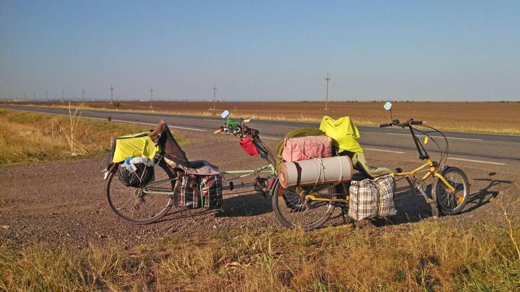

Имя: Фредди
Исправляюсь!

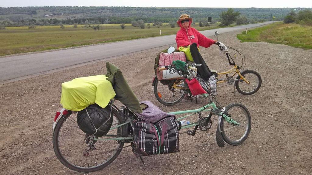

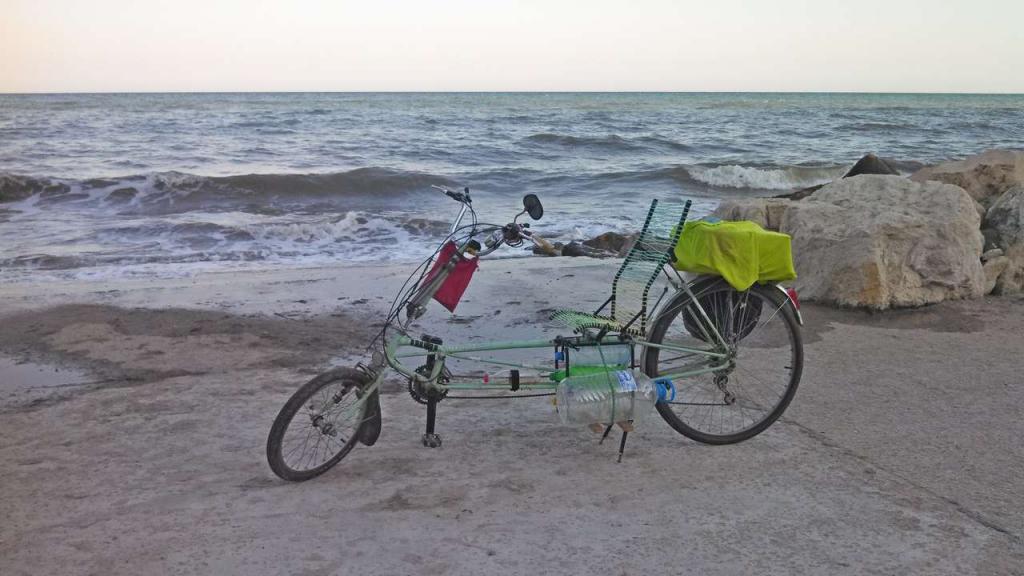

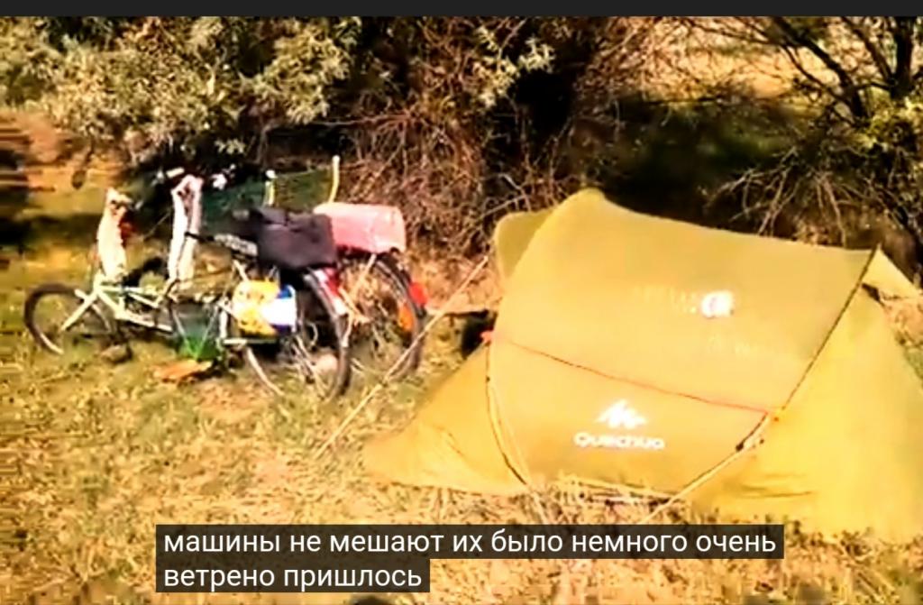

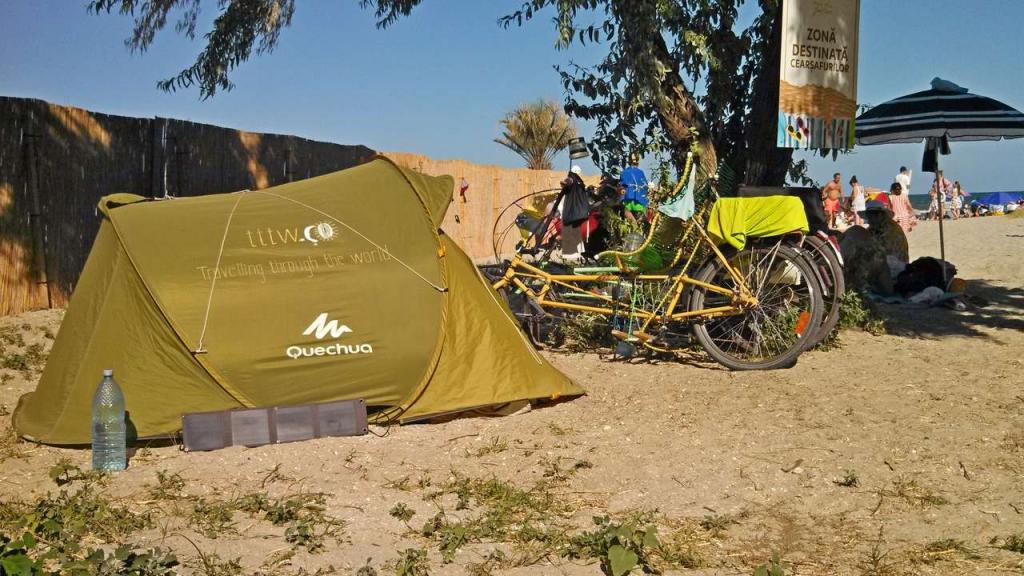

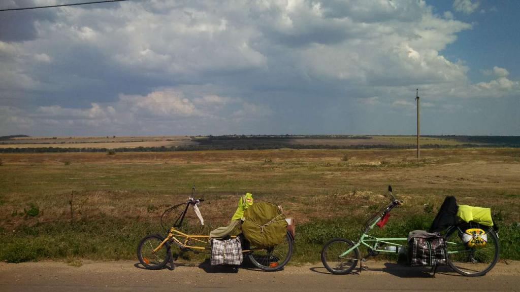

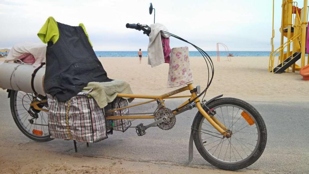

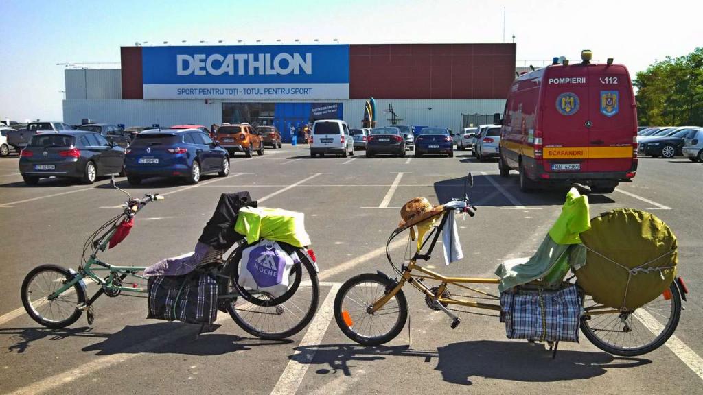

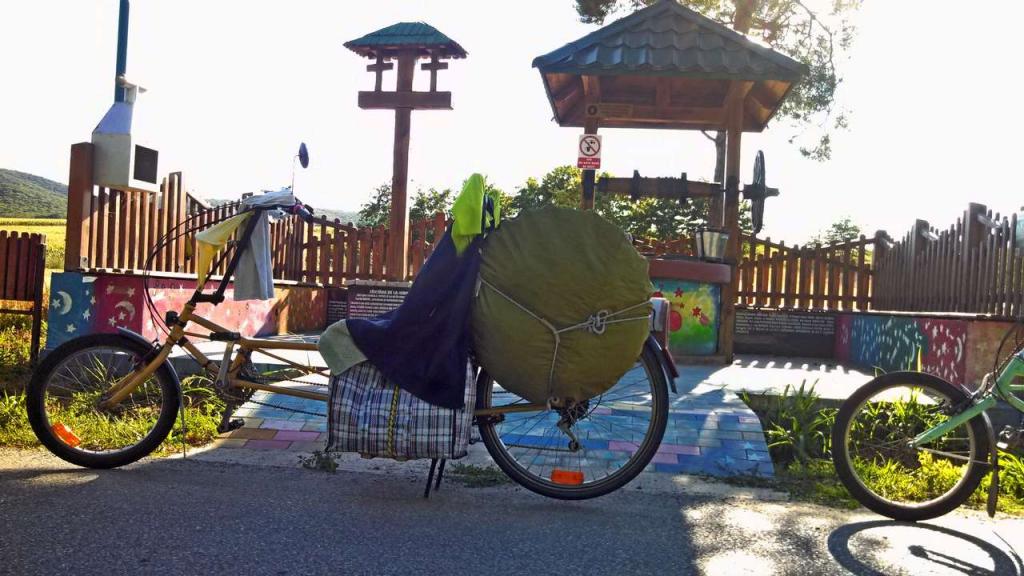

Ездили на двух Веложе к мору, в Румынию и Болгарию. Преодолели 1220 км. Продолжительность 32 дня, с 11.07 по 12.08.2022.
Маршрут: Бендеры, Кагул, Галац, Констанца, Балчик, Силистра, Брэила, Вулканешты, Комрат, Бендеры.
Опасно, но интересно! Есть видеохроника приключений.
Велосипеды справились, поломок не было, совсем.
От проколов спасал самодельный состав для камер. Перед походом изготовил новое сиденье для Веложе 1 с доработанной геометрией, чтобы не возникало болей в копчике через 30 км пути. Комфортно!
YouTube канал

Действительно, поставленные задачи, спустя три попытки, выполнены: построены комфортные туристические велосипеды. Хотел изготовить и третий экземпляр по образцу жёлтого, одкако, оказалось, что надёжности первого достаточно.
В Албене пляж неплохой, с песочком и тенью, а вот магазин дорогой: благо, печка и крупы имелись. В Варне бывали раньше, поэтому решили не заезжать на сей раз, а направиться домой, через город Добрич: сложный серпантин там тоже имеется, но на съёмку батареи не хватило.
Три колеса - уже другая категория, не наш выбор, пока. Велосипед проедет любой по любой тропинке или краю проезжей части, углубляясь лишь на 30 см в поток автомобилей. Трайк, в аналогичных условиях, будет вынужден катить одним из колёс по обочине. Балансировать на Веложе менее утомительно, чем на классике, быстро привыкаешь.
Идея велодома жива, были эскизы, однако, реализация сомнительна. Для дорог общего пользования, техника шириной более 70 см опасна для участников. Остаётся тандемная компоновка и четыре колеса. При длине 3,5-4 метра и ширине 0,7 м, радиус разворота значительно возрастает, не говоря про вес. Придётся использовать электромотор, батареи, а также солнечные панели. Это дорого, поэтому и постройка маловероятна.
