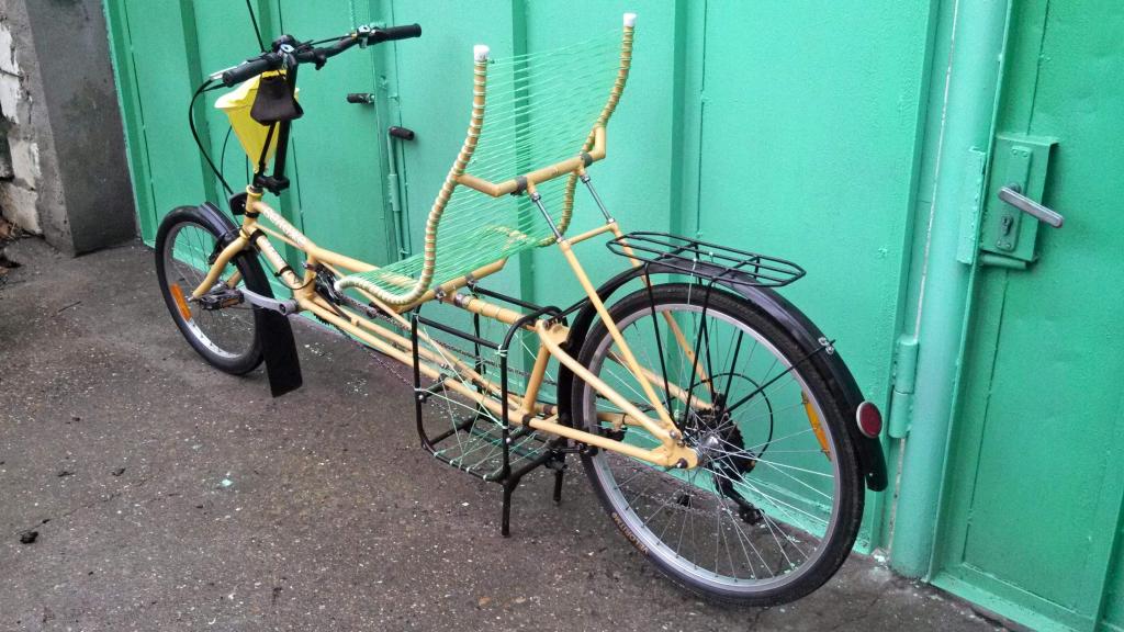

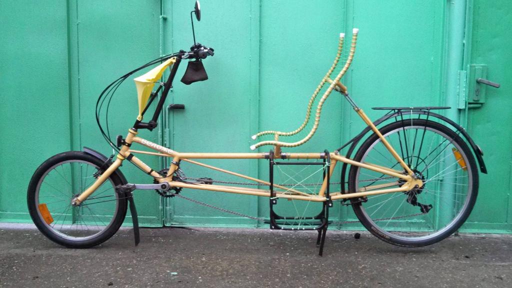

Имя: Фредди
Автор: Фредди
Год создания: 20.11.2021
Тип транспортного средства: Длиннобазный лигерад
Основное назначение: Туризм, быт
Передняя подвеска: Отсутствует
Задняя подвеска: Отсутствует
Переднее колесо: 20 дюймов (406 мм)
Заднее колесо: 26 дюймов (559 мм)
Рама: Пространственного типа
Материал рамы: Сталь
Масса: 19 кг
Тип трансмиссии и наличие передач: Цепная: 2 (20/38) – 7 (14/34)
Размеры: На фото ниже
Особенности, отличительные черты транспортного средства: Длинная база, конструкция рамы и сиденья работают как пассивная подвеска.
Плюсы: Комфорт
Минусы: Габариты, хранение
Дополнительная информация: На 7 декабря проехал 62 км. Тяжелей первого экземпляра на 1500г и гораздо жёстче на кручение. Стабилен на скоростях в 3-4 км/ч. Управляемость лучше, чем у Веложе 1. Стабилен на высоких скоростях.

Впереди много испытаний пробегом и тестов на живучесть, но ясно, что лигерад удобней первого экземпляра.
Увеличенный тиллер (обратный вынос руля) и минимальный трейл в 12 мм сделали управление лёгким и стабильным: можно зевать по сторонам и сохранять равновесие, держась одной рукой (это недоступно на первом, без должного навыка).
Упростил изгибы сиденья: четыре вместо шести. Стало проще повторить на другой трубе. Бельевой провод с синтетическими нитями поглощает удары лучше полиэтиленовой верёвки. Пока неизвестно, как он поведёт себя со временем.

"Стабилен на высоких скоростях". С чего бы? Рулевые одинаковые.
Изменения:
    - Угол рулевой колонки: было 57°, стало 63.
    - Трейл: было 23 мм, стало 12 (для покрышки 48мм).
    - Обратный вынос (тиллер): было 50 мм, стало от 160
    - Увеличена жёсткость рулевой трубы и рамы.
Вероятно, совокупность параметров, как заметил Олег, и повлияла на стабильность. Хотя меня больше обрадовало лёгкое управление, именно, на пешеходных скоростях: его не хватало, приходилось, сосредоточенно "ловить" баланс.
