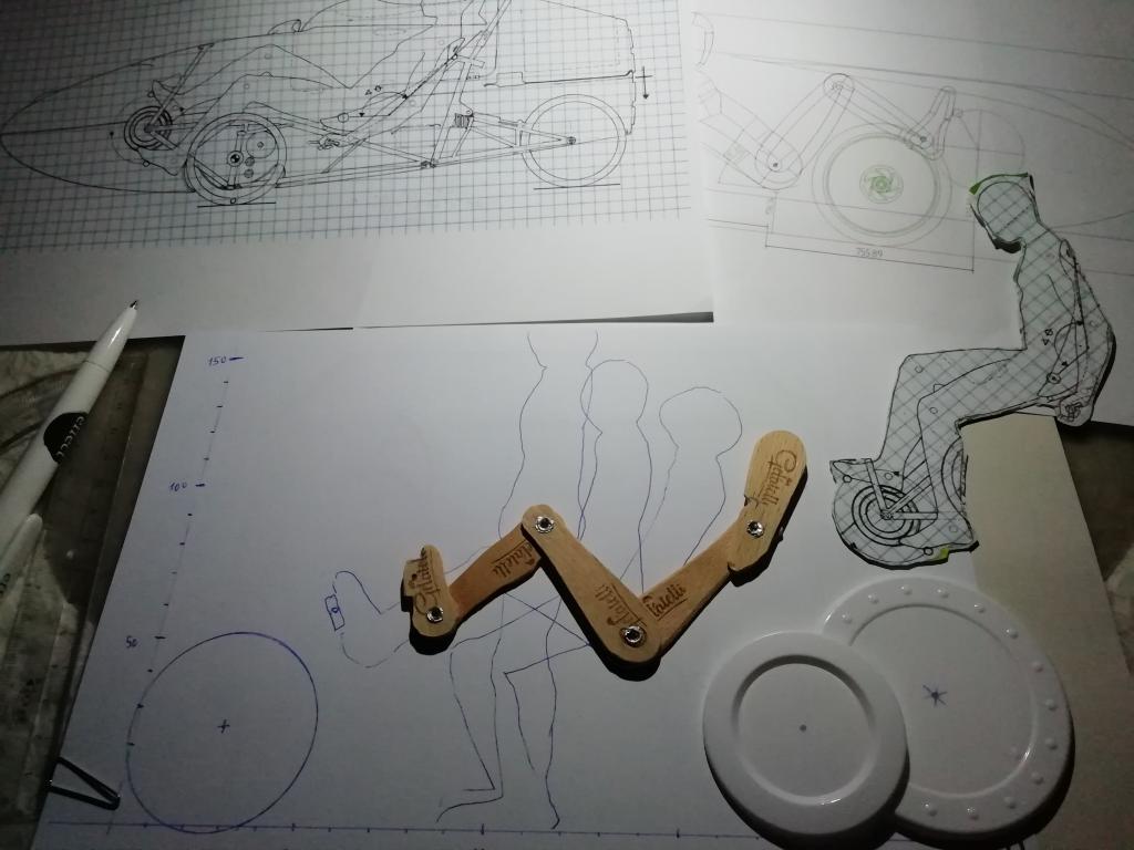

Общую компоновку без компьютерных программ можно "посмотреть" с помощью манекена.
Распечатал верхнюю картинку, на формате А4 оказался масштаб 1 :10!!!
Из палочек от мороженого сделал подвижный манекен на трубочках из фольги. Донышки от кефира 70 мм, от йогурта 50 мм (28 "и 20").
(инсим и длину ноги проверял сидя у стенки - совпадает)
Ого, какой интересный чертёж, это твой?
Очень интересная компоновка рамы обтекателя, а главное - колеса. Оно что, консольное?
А блин, этож веломобиль.

Да, Олег, это старая картинка трайка.
