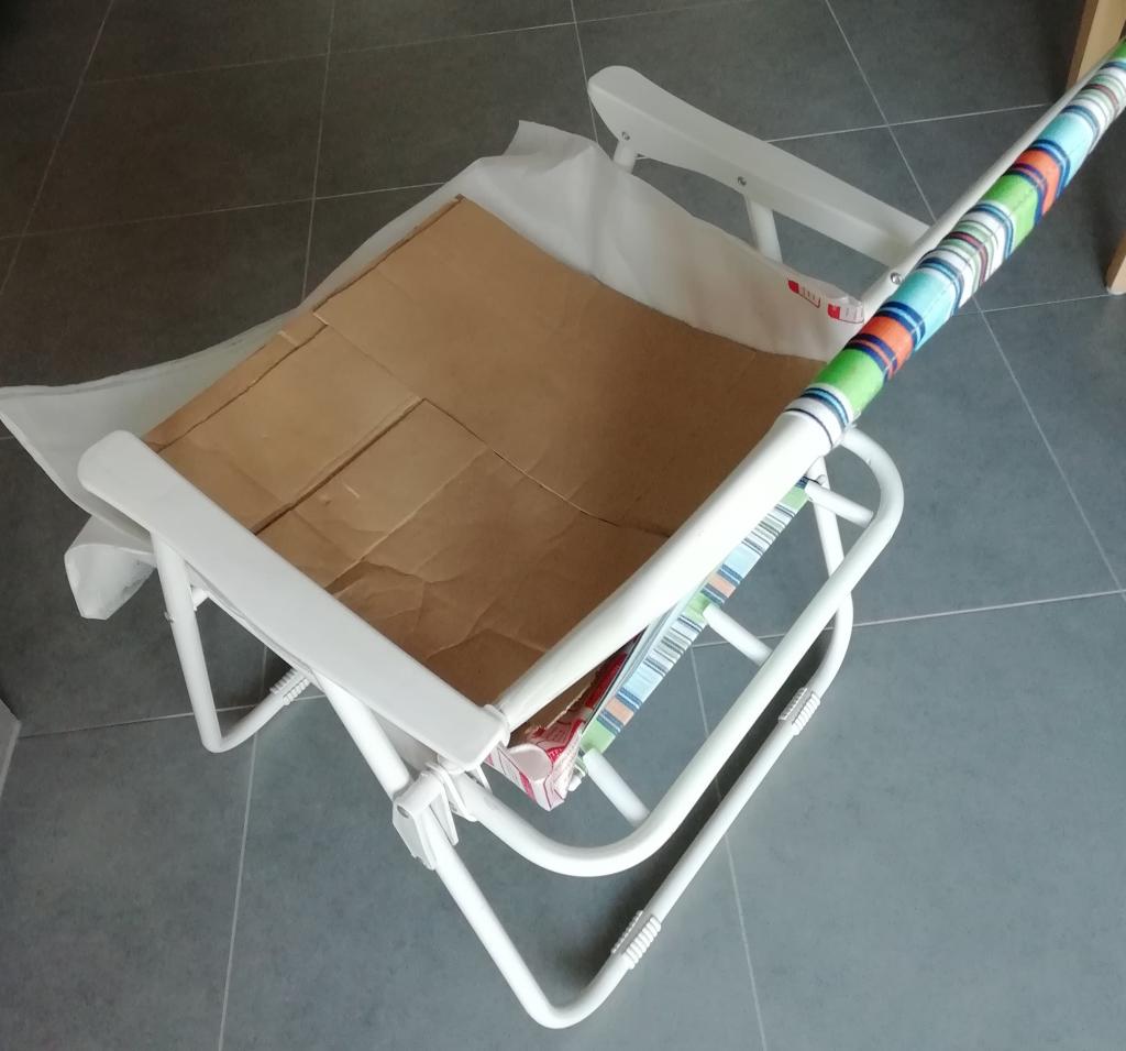

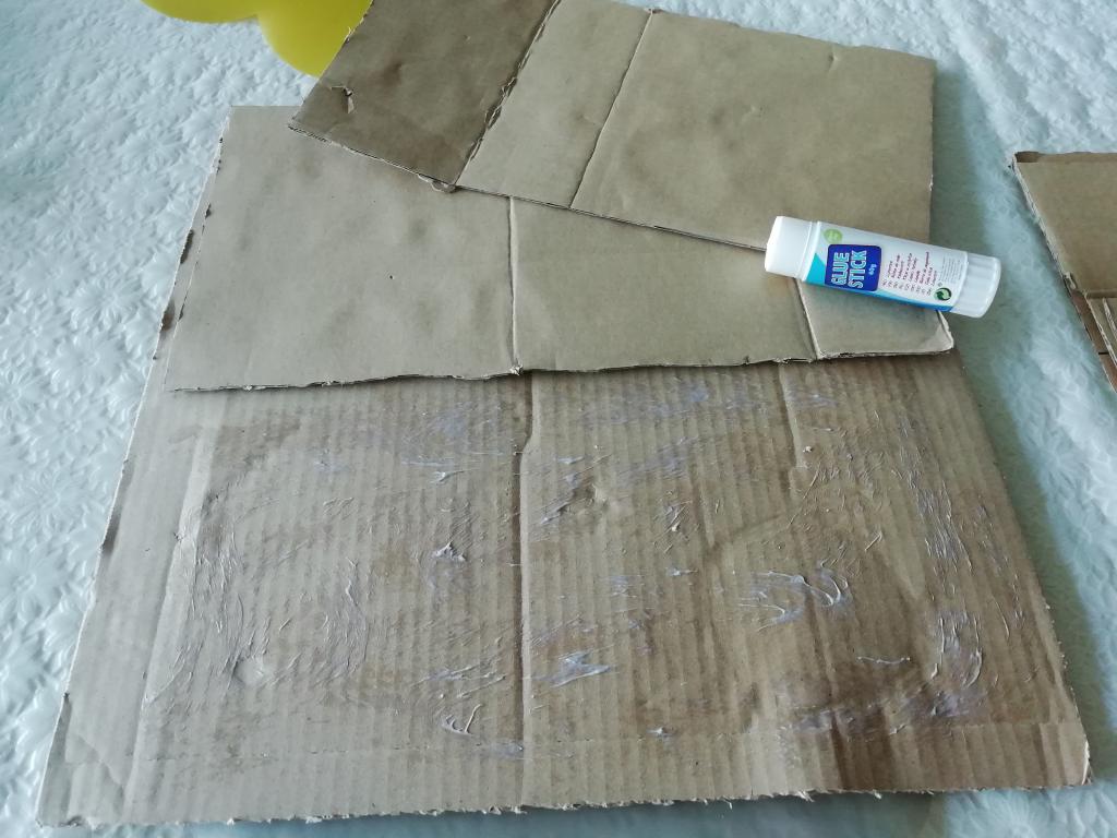

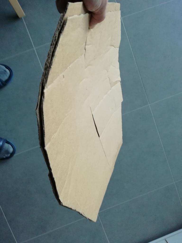

Нашёл способ как снять анатомическую форму со своей опы и спины.
Требуется складной стул, школьный клей и самый "рыхлый" картон.
Нижний слой 40×40 был цельный. Можно было бы сделать две прорези. Вторые два слоя из половинок.
Быстро намазать клеем, и садиться минут на 15 перед тв.
Угол между спиной и ногами ~115 градусов.
Для спинки можно руками проминать картон как комфортней упираться.
Комментарий к файлу: Стул
Комментарий к файлу: Картонки
Комментарий к файлу: "Впуклость" 50 мм.

Эй! А это круто! Только, по моему, вместо канцелярского нужно полить жидким стеклом... надо поэкспериментировать!

Для подонки рёбер жёсткости и оклейки стекло пластиком использовать можно и эту.
Только обратную сторону надо брать за размер. Толщина "болвана" - толщина вентизита или "травки".

нужно клей ПВА использовать - в нем разбавитель - вода и она будет хорошо впитыватся в картон и тот будет легче проминаться под опой, ну и склеивает он прочнее и гарантированнее "карандаша", а мазать его проще кистью.
(на работе ярлыки на упаковку клеим ПВА, до него перебрали кучу карандашей, прозрачных "стеклянных" клеев и прочего мусора)
Alex изобрел папье-маше :mrgreen:

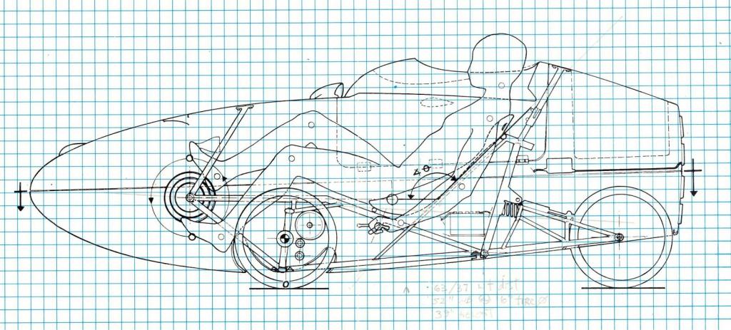

Общую компоновку без компьютерных программ можно "посмотреть" с помощью манекена.
Распечатал верхнюю картинку, на формате А4 оказался масштаб 1 :10!!!
Из палочек от мороженого сделал подвижный манекен на трубочках из фольги. Донышки от кефира 70 мм, от йогурта 50 мм (28 "и 20").
(инсим и длину ноги проверял сидя у стенки - совпадает)

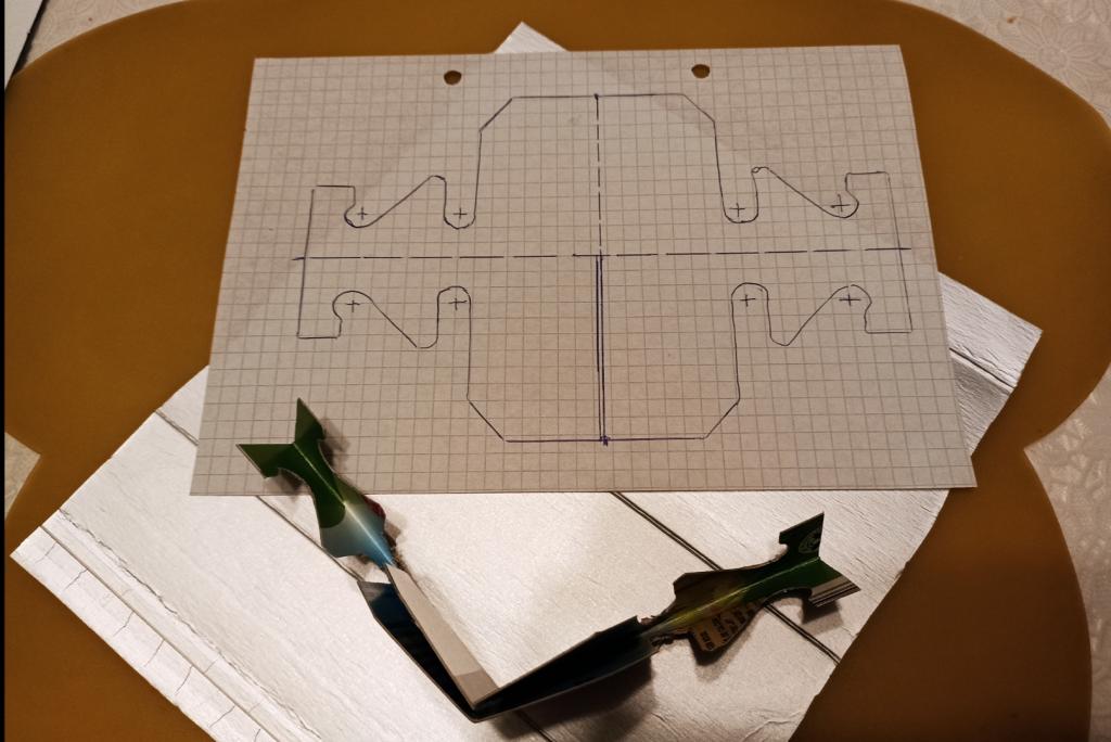

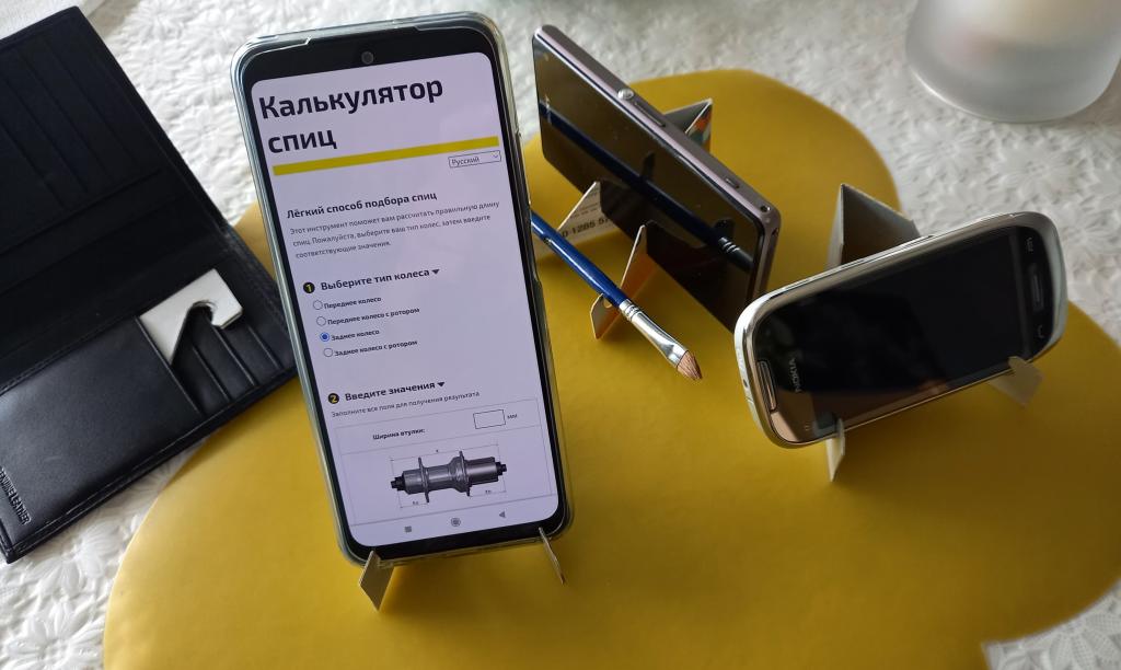

ПОДСТАВКА для смартфона. Складная.
Из упаковки от молока/сока вырезаем две полоски.
Сложить вдвое, лишнее отрезать.
В сложенном состоянии не больше банковской карты.
В вертикальном положении даже "усиливает" звук.
(Для самолёта самое то!)

Ого, какой интересный чертёж, это твой?
Очень интересная компоновка рамы обтекателя, а главное - колеса. Оно что, консольное?
А блин, этож веломобиль.

Да, Олег, это старая картинка трайка.
Складной ШТАТИВ-ПОДСТАВКА для смартфона от АЛЕКСа.
На фоточке трафарет для подставки. Сделал из коробки из под молока/сока на всю семью. Вырезал ножницами, боковинки склеены.
Размер взят кредитной карты. В сложенном состоянии носить в портмоне в кармашке. Получается "всегда с тобой"!
Смартфон можно установить в четырёх положениях.
Весьма устойчив.
От кредиток при изготовлении отказался. Портят чехол.
Можно ехать на фото-видео сессию.
(Кстати, как "побочка" , придумал рисовать смоченной кисточкой-стилусом :) .
