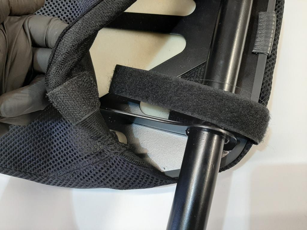

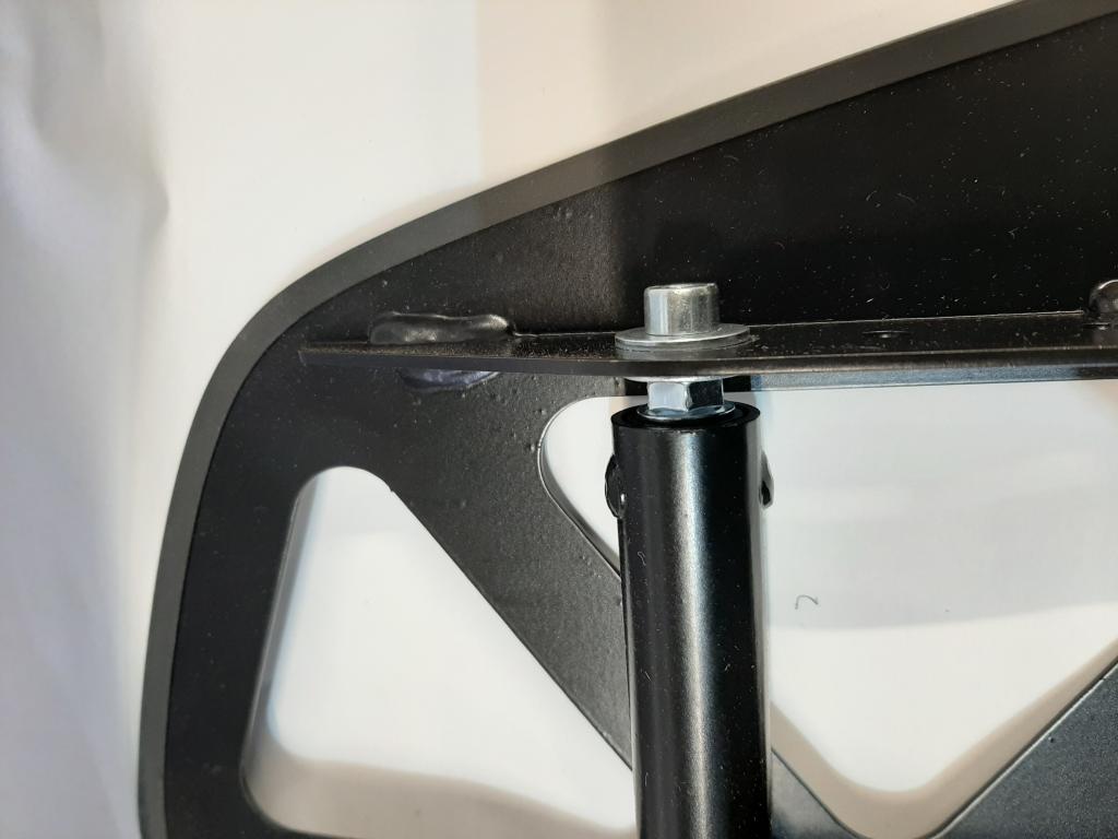

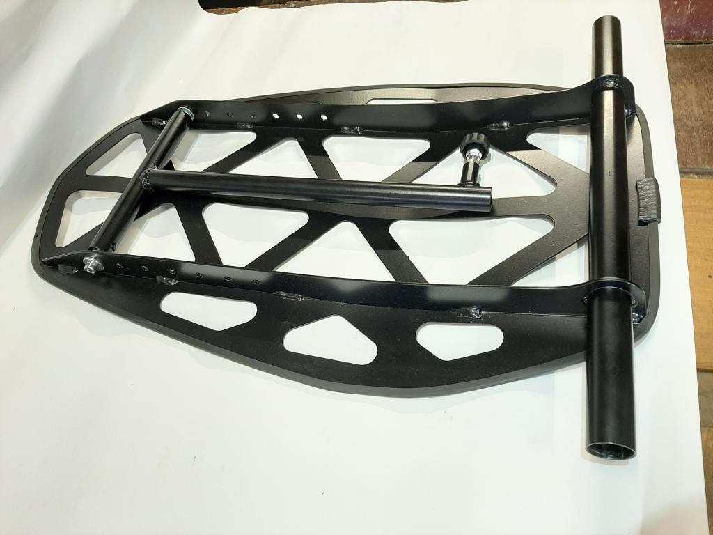

Спинка изготовлена из стали: толщина основания - 1.5 мм, ребра - 2 мм, жесткость на кручение придает труба 25х1.5, проходящая через ребра (и приваренная к ним). Кроме того, Т-образный упор спинки обеспечивает необходимую жесткость на кручение в верхней части, когда система находится в рабочем состоянии, то есть упор спинки защелкнут в задний мост.

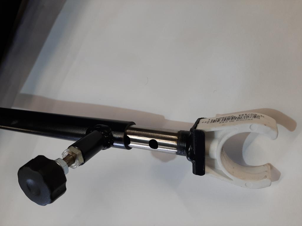

Телескопический упор - это пара стальной трубы 20х1.5 мм и нержавеющей 16х1.5 мм. На нижнем конце упора - сантехническпя клипса, в данном случае - 32 мм (у Викториуса мост - 38 мм)

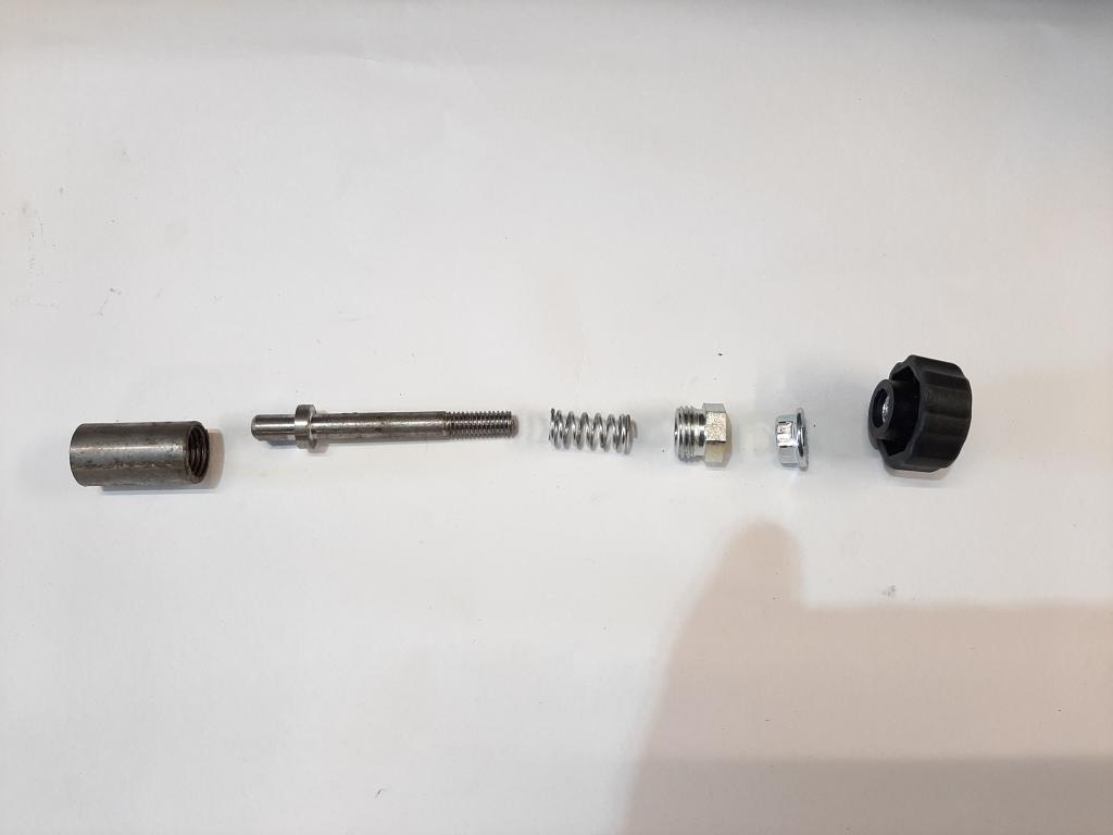

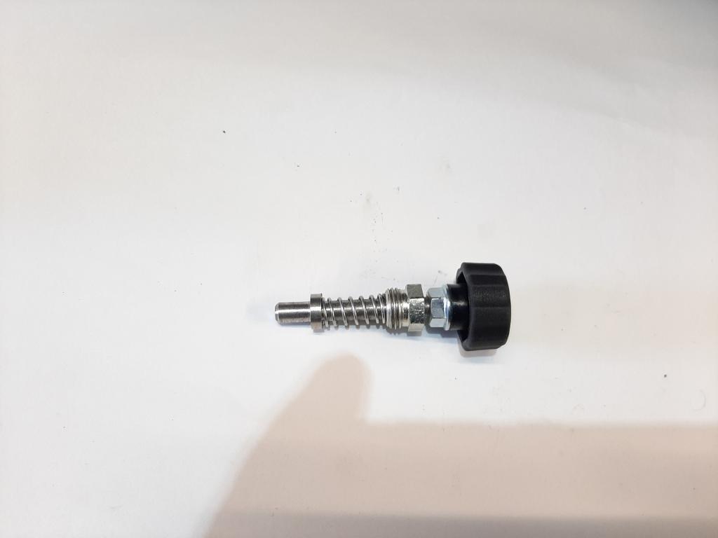

Фиксатор положения (длины) упора спинки (точно такой же фиксирует подножки):

Штифт шпингалета сами токарили, втулку? Гайка "собирательная" от чего?
Штифт точили из нержавеющего круга 10, но больше так делать не будем, нужно делать составную деталь (в прошлой серии так и было, но там в качестве выступа под пружину была "округленная" гайка. Корпус "шпингалета" точится из круга 14.
Тоже самодел из шестигранника 12, она цинкуется.

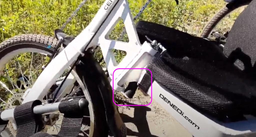

Заинтриговал узлом реализации регулировки угла наклона и высоты - весьма оригинально (весьма). Потенциал в этом точно есть - совершенствуй.
Ещё момент такой, может на будущее - трубы телескоп коннектора (2е, через которые, далее в коннекторы на коляске), предположу что может произойти деформация или самого отверстия вибрации/нагрузки,сборка/разборка "придёт" люфт - надо делать на трубу торцевую заглушку и/или в отверстие вваривать втулку - она предотвратит расшараборивание отверстие и не даст стенкам профиля как либо сминаться ну и эстетичней так(имхо).
И ещё, я точно не знаю, но у меня есть подозрения, что зева на замках надо делать сплошными т.е вваривать(с огибанием по контуру зева) листовой металл, что бы увеличит площадь контакта к ответным цилиндрическим элементам(болтам полагаю), ге это возможно, иначе эти сочленения в лучшем случае заскрипят/залюфтят поскольку - что стенки замка(плоскости зева -4мм если правильно помню) и поверхности цилиндров(болтов) износятся/подомнутся. Делаю такой вывод из своего опыта - утверждать не стану(пока подозрения), на своём ТС заскрипело с существенно(с пробегом).
Это отверстие не несет нагрузки особой, поэтому предполагаю, что прокатит и без усилений. Можно вместо трубы 1.5 мм как сейчас использовать 2 мм. Даже если отверстие разобьется, то люфт появится только в продольном направлении.
Это замечательно в плане конструктива, но с точки зрений технологичности - неприемлемо в данной ценовой категории. В данном случае толщину стенки замка можно увеличить просто до 5 мм, то есть на 25% от сегодняшней толщины. На Викториусах были стенки 5 мм и я не увидел там износа совсем после сезона эксплуатации (они все приезжали к нам в этом году для модернизации/гарантийного ремонта). Предполагалось в этом решении еще и то, что при износе стенок и появлении люфта (в том числе, возможно, по причине износа поперечин в раме, за которые стенки замыкаются) мы изготавливаем новые с уменьшенным размером (с шагом допуска лазерной резки, например - 0,1 мм).

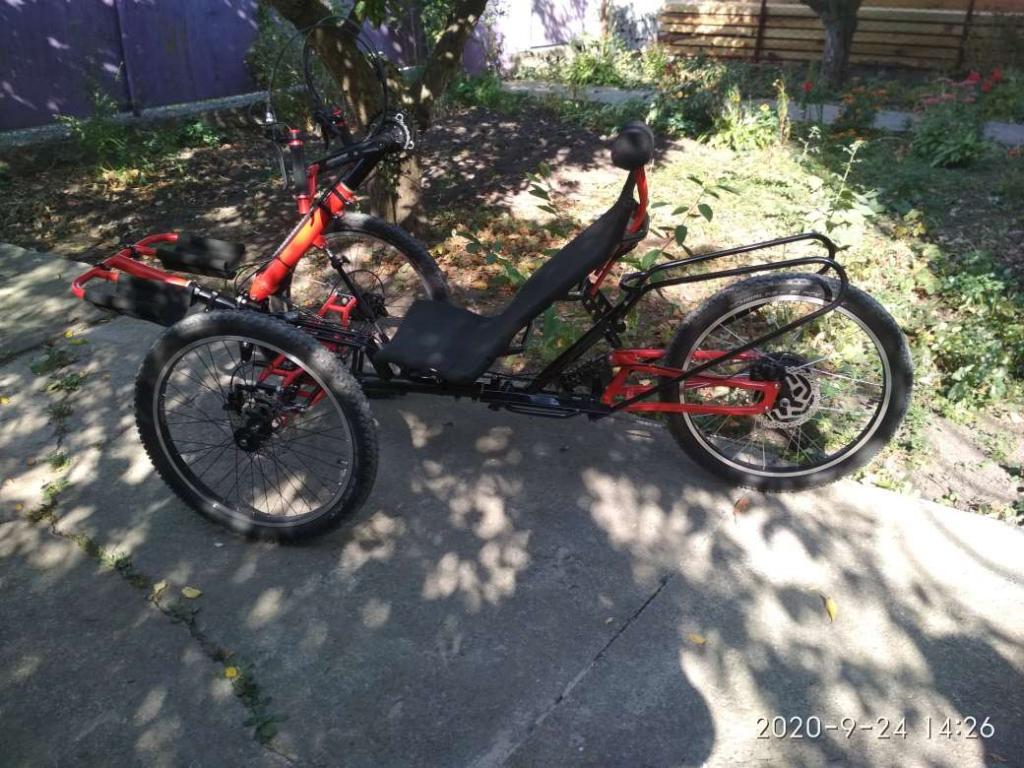

Скажите пожалуста с чего сделан резиновый цылиндр, держащий рулевую колонку в центральном положении ?
Сделал ручной с своего трайка, но руль уж больно чуствительный. Надо бы подгрузить :D
 Заголовок сообщения: Re: Кентавр 20 (хендбайк и трайк с ножным приводом на одной базе)
Номер сообщения:#40  Непрочитанное сообщениеДобавлено: Пт сен 25 2020 15:53
Не обязателельно цилиндр (но поищи - резиновый виброизоляор), можно просто резинку.
В идеалеже - демфер рулёжки с мотоцикла. Вот это реально круто работает.
