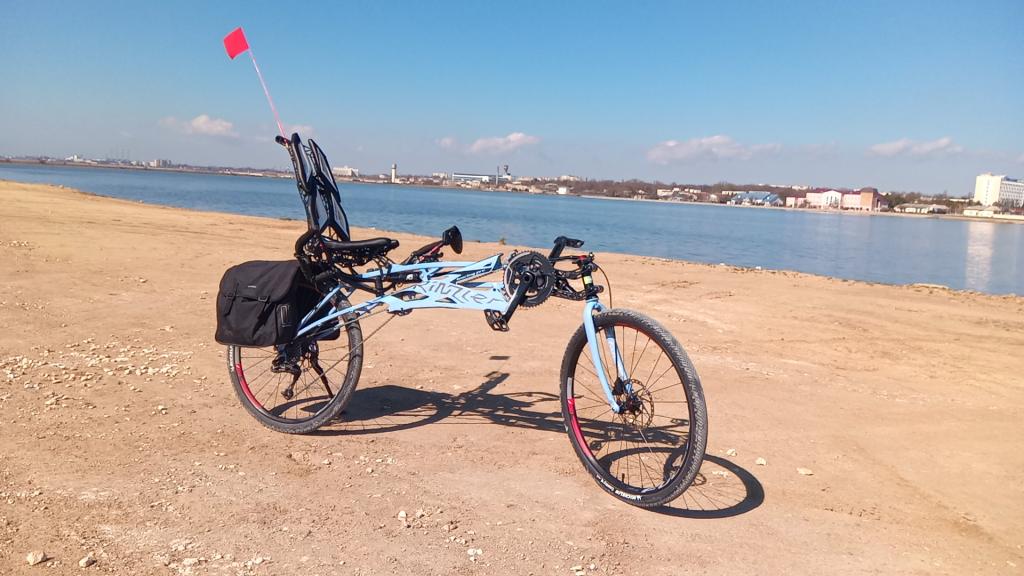

 Заголовок сообщения: Лигерат Touring PRO с колесами 27.5 х 27.5
Номер сообщения:#1  Непрочитанное сообщениеДобавлено: Сб май 30 2020 21:23
Зарегистрирован: Вт май 19 2020 02:28
Сообщения: 25
Откуда: near Краснодар
Поблагодарили: 6 раз.
Моя велотехника: Rinzler Pro 27.5x27.5
Indie Folk 1.0
Имя: Виктор
Автор: Волков Глеб Юрьевич, Котельников Всеволод Глебович.
Категория: Лигераты
Название: Rinzler Touring PRO
Год создания: декабрь 2019
Тип транспортного средства: лигерад
Основное назначение: Дальние поездки, ежедневное передвижение.
Передняя подвеска: воздушный амортизатор с возможностью блокировкой, ход 100 мм.
Задняя подвеска: воздушный амортизатор с возможностью блокировкой, ход 70 мм.
Изготовлены колеса в Италии, производитель Fulcrum Red Fire 500 MTB Wheelset, опция SRAM XD, 27.5" x 27.5" (650b) оба колеса карбоновые. Колеса установлены на съемных осях. Дизайн от Fulcrum 2Way-Fit Ready. Черный цвет.
Характеристики:
Обода: Сплав Clincher (2Way-Fit готов)
Глубина обода: 20 мм
Ширина обода: 27 мм (внутренний), 32 мм (внешний)
Тип тормоза: Дисковый тормоз (центральный замок)
Количество спиц: 28 спереди и 24 сзади
Спицы: Аэро, прямой
Материал ступицы: Сплав
Вес: 1.91 кг
Переднее колесо: диаметр 27.5 дюйма
Заднее колесо: диаметр 27.5 дюйма
Камеры Hutchinson МТБ на 27.5" (650b). Универсальная камера для МТБ, идеально подходит для кросс-кантри, трейлов и общего катания.
Покрышки МТБ Michelin Country Rock 27.5" (650b) на 1.75". Черного цвета,
Рисунок протектора, напоминающий бриллиант, замечательно подходит для езды по плотному грунту и тротуарам.
Отлично подходит для трасс с плотным грунтом и для езды по городу.
Удлиненные боковые шипы увеличивают пятно контакта, повышая устойчивость и сцепление при прохождении поворотов.
Вес: 560 г.
Рама: Из стального профиля трубы, прямоугольный формат.
Материал рамы: Сталь
Масса: 20 кг
Тип трансмиссии и наличие передач: Впереди: педали Huso Fuson, звездочка SRAM Rival GXB BB 52/36 зубцов, задняя кассета МТВ SRAM PG 1030 11-32 на 10 звездочек. Передний переключатель SRAM X0 2x10 Low Direct 2017.
Задний переключатель SRAM X5 10 скоростей. Цепная, 20 передач.
Манетки тригерные переключающие SRAM GX 2x10 скоростей.
Размеры: 212 см в длину (что измерять?)
Особенности, отличительные черты транспортного средства: Плавный ход, набор скорости. Особенность расположения руля управления и хваты. Штурвал просто великолепен!
Убийственный дизайн и неубиваемость.
Плюсы: Самый функциональный и проходимый лигерад в мире
Минусы:
Друзья! Пройденный путь создателей этого велосипеда такой же как и всех остальных создателей лигерадов. Боль, страдания, муки творчества и последние деньги на оплату аренды и т.д. Просто они выдержали.
Ссылка на фотогалерею: Ссылка на вк https://vk.com/photo-114227466_457239942

Perunas писал(а):
А оба колеса карбоновые.
это в каком месте?
Масса: 20 кг
20 кг только рама?
 Заголовок сообщения: Re: Лигерат Touring PRO с колесами 27.5 х 27.5
Номер сообщения:#3  Непрочитанное сообщениеДобавлено: Вс май 31 2020 00:09
Perunas писал(а):
колеса карбоновые
То есть с карбоновыми спицами, как я понял. Раз обода и ступицы металлические, остаются спицы.
Нет, действительно, откуда вы взяли что они карбоновые-то? Совершенно обычный, хотя и качественный вилсет.

Нет, вопросы возникли из-за того, что колеса вы обозначили как карбоновые, но материал ободов - сплав, материал втулки - тоже сплав, вот мы и недоумеваем - а что карбоновое?
Номер сообщения:#8  Непрочитанное сообщениеДобавлено: Вс май 31 2020 01:07
Perunas писал(а):
С этим есть проблемы?
Только с тем, что колёса не карбоновые ни разу, и на официальном сайте это указано.
Либо у вас другие колёса (в линейке фулькрум есть и карбоновые, правда за ОЧЕНЬ неприличные деньги), либо тут какое-то недопонимание.

Что на чайнике, что на сайте производителя (https://www.fulcrumwheels.com/en/wheels ... ire-5-27-5) указан вес в 1900 гр на пару, без осей/эксцентриков есс-но. Это нормальный вес для "трейлового" алюминиевого вилсета, которые предначначен для достаточно жёсткого использования и, соотстветсвенно, для туризма тоже подойдёт прекрасно.
Карбоновый будет весит грамм на 300-400 меньше, а стоить раз в 4 дороже.

Perunas писал(а):
Но вот Voolodja и dim что своими постами сказать хотели?
Только то, что вы, написав про карбоновые колеса, ошиблись.

Я поискал в интернете, там тоже так написано,
Что интересно, в англицком варианте такого нет:
Fulcrum Red Zone 5 TR Boost MTB Wheelset
Компания Fulcrum разработала колеса Red Zone 5 TR Boost с учетом адаптивности, эффективности и скорости, независимо от того, на какой местности вы их направили. Отличная пара для заядлых гонщиков XC и MTB, сила и гибкость гарантированы на каждом грубом и готовом пробеге.
Грубая и эффективная колесная пара
Прочный и надежный для езды по краю, этот укрощающий след дуэт построен из легкого и жесткого алюминия, идеально подходит для катания по пересеченной местности. Сохраняя прочность и форму благодаря прямым спицам из нержавеющей стали, быстрая и аэродинамическая прокатка достигается при каждом обороте. Этот бесколлекторный, готовый и оснащенный увеличенным межосевым расстоянием между ступнями для установки шин большего размера и более жёсткого общего опыта вождения, эта колесная пара не знает границ, когда дело доходит до поисков острых ощущений и забавных вылазок.
технологии:
Система осей AFS:
Используя крепление дискового ротора на корпусе ступицы и зацепление через сквозную ось, Fulcrum разработала систему осей, которая идеально интегрируется с выпадениями рамы / вилки и обеспечивает работу без изгибов при отключении питания и оптимизированную устойчивость при высоких тормозных нагрузках. к вашим суппортам дискового тормоза.
2-полосная посадка
Эта бескамерная система специально разработана для колес Fulcrum при использовании вместе с шинами Schwalbe Tubeless easy (TL-Easy) clincher.
Особенности:
Материал: диски и ступицы: алюминий; Спицы: нержавеющая сталь
Высота оправы: 20 мм
Ширина обода: 23 мм внутренний
Тип оправы: 2 в форме
Расстояние между ступицами: Boost
Использование: кросс кантри, марафон, тропа
Тип спицы: закругленный прямой, 28 граф
Вес: 1,81 кг
Покупайте колеса и шины Fulcrum в Chain Reaction Cycles, крупнейшем в мире онлайн-веломагазине.
Вот и весь карбон.

Fulcrum Red Zone 5
Это другой вилсет. Но вообще с карбоновыми спицами вроде только мавик баловался...
