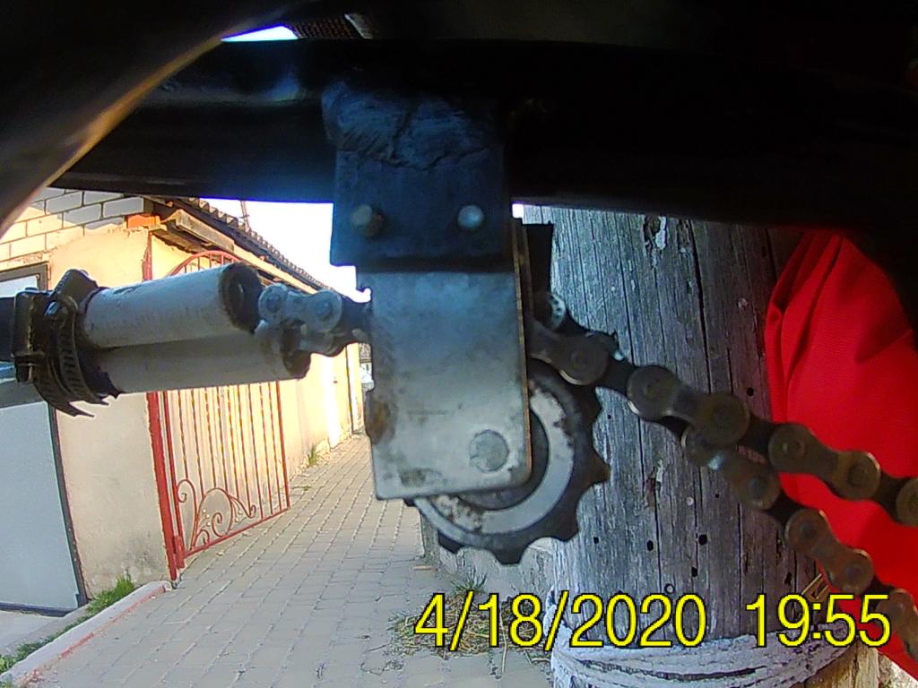

Автор: Сергей Семенчук
Категория: Лигерады
Год создания: 2020
Тип транспортного средства: заднеприводной лигерад.
Основное назначение: велотуризм, езда по затопленным улицам.
Передняя подвеска: амовилка, ход 7 см.
Задняя подвеска: Маятниковая, амортизатор от мотоцикла ИЖ, ход 5 см.
Переднее колесо: 26 дюймов.
Заднее колесо: 26 дюймов.
Рама: Хребтового типа.
Материал рамы: Стальная труба 38*1.2мм и 51*1.5мм
Масса: 25 кг.
Тип трансмиссии и наличие передач: Цепная, спереди 3 звезды , сзади 7.
Размеры: Длина 115см+26колесо , высота низа сидения 75 см, высота каретки 77 см, база 115 см.
Особенности, отличительные черты транспортного средства: быстро разборный
Плюсы: не могу определится
Минусы: Немного высоковат, нету регулировок бума каретки и наклона сидения.
Текстовое описание,пройденный путь,доп.информация и т.п.:проехал 20км

Консольный зад - оригинально и очень круто! Как сделан дисковый тормоз, можно описание?

Но самое конечно концептуальное это тормозной диск! Скажи, ты ганшинские консоли брал как образец для подражания? Он диски не ставит (очевидно, ему дорого) и поэтому крепление диска там вообще не предусмотрено. У него полуось - это одно целое с маятником, именно так и достигается жёсткость. А у тебя полуось крутится в маленькой базе подшипников.
у меня такой узел стоит на веломобилях но без дискового тормоза. Здесь он нужен для быстрой разборки. И кстати меня никто не вдохновляет, разве ты видишь хоть какое сходство моей техники с чей то еще?

очень легкоповреждаемый дизайн заднего тормоза... прям хочется спросить, запасной диск с собой возишь?

Сидение Ганшина, раму я на трубогибе гнул а он прямые трубы сваривает, консольная ось у него приварена а у меня крутится а в остальном все лигерады похожи.
Быструю разборку посмотри на видео хотя бы 2 минуты.

этот узел испытывается для корпусного веломобиля и там он будет защищен . На этом лигераде я уже падал раз 10 на правый бок , то есть на диск но он сталистый и так просто не согнешь. На худой конец его можно снять и тормозить передним.

А можно отдельный обзор оси с диском и его интерфейса со втулкой? Очень интересно.

Проехал 2500 км и поменял ролики. На рабочей ветке совсем стерло но подшипник цел. Думаю хорошее решение при такой цене.

Пробовал возить в электричке , в котельне плацкартного вагона и даже в пассажирском "Спринтере".
Всем доволен , всюду проехал. Пришла в негодность цепь и ИЖовский аморт.

Кстати, у тебя колёса в линию и ассиметричные? Не очень понятно из фото.
до двух сантиметров не в линию , заднее левее. Ну так получилось....
