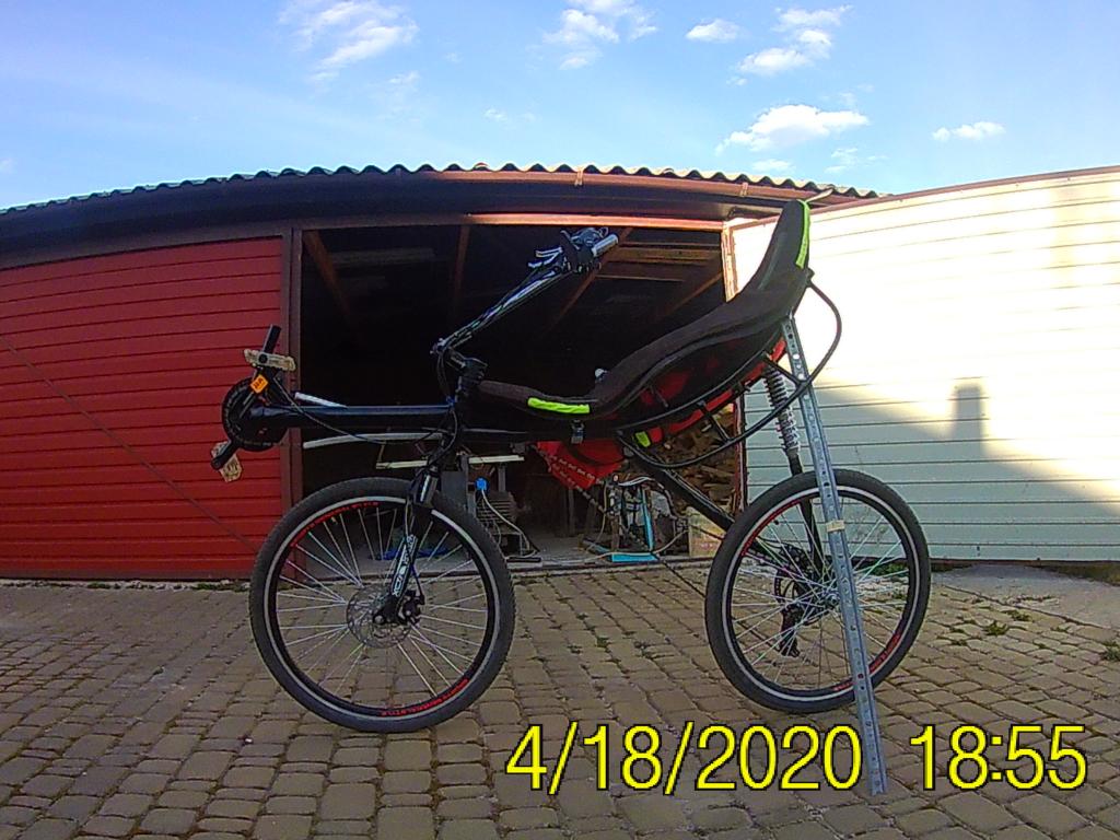

Основное назначение: велотуризм, езда по затопленным улицам.
Передняя подвеска: амовилка, ход 7 см.
Задняя подвеска: Маятниковая, амортизатор от мотоцикла ИЖ, ход 5 см.
Переднее колесо: 26 дюймов.
Заднее колесо: 26 дюймов.
Рама: Хребтового типа.
Материал рамы: Стальная труба 38*1.2мм и 51*1.5мм
Масса: 25 кг.
Тип трансмиссии и наличие передач: Цепная, спереди 3 звезды , сзади 7.
Размеры: Длина 115см+26колесо , высота низа сидения 75 см, высота каретки 77 см, база 115 см.
Особенности, отличительные черты транспортного средства: быстро разборный
Плюсы: не могу определится
Минусы: Немного высоковат, нету регулировок бума каретки и наклона сидения.
Текстовое описание,пройденный путь,доп.информация и т.п.:проехал 20км

Какая эпическая скромность для описания аппрата на которыя надо забираться прыгая с шестом :)) У вас рост два метра?
Зато каретка низкая относительно кресла, это круто.

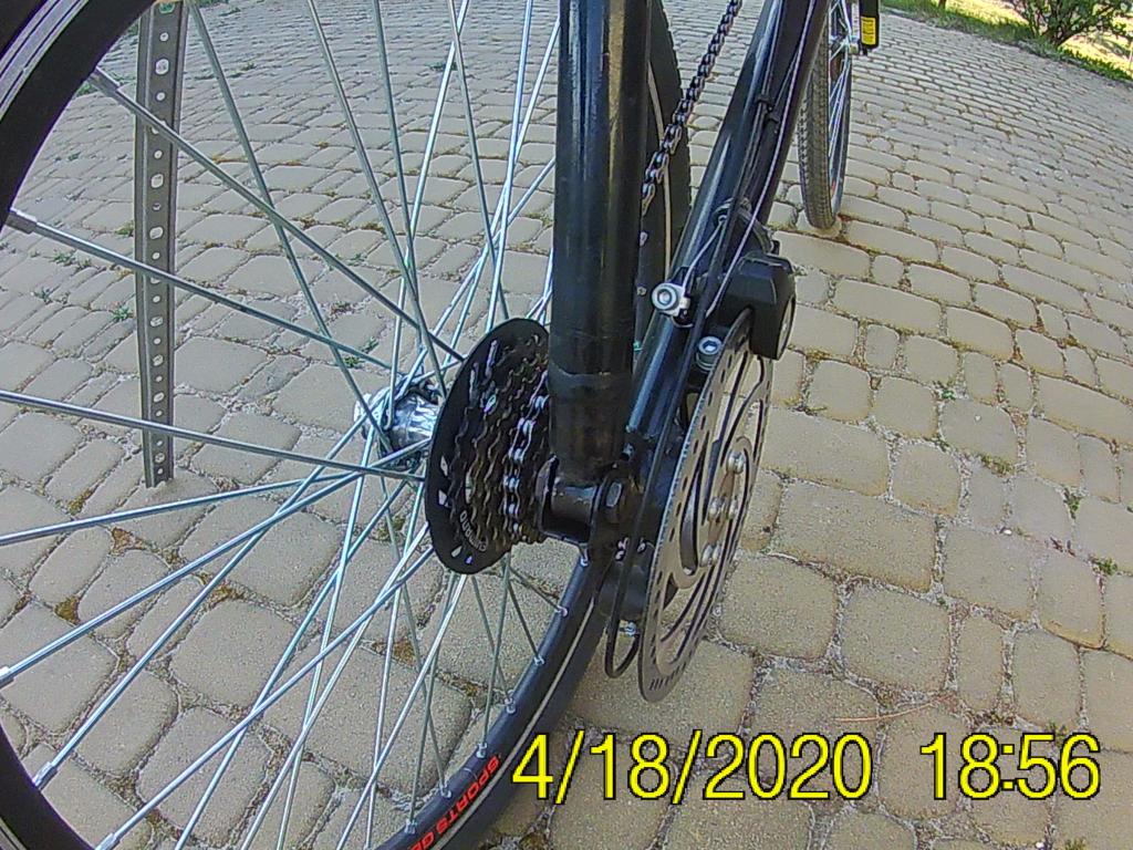

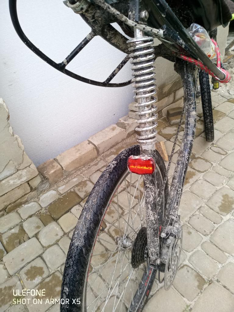

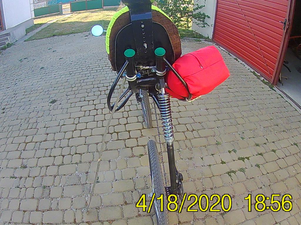

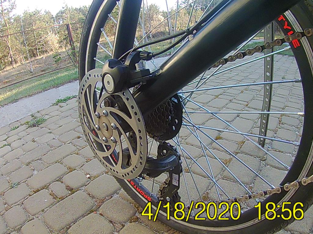

Консольный зад - оригинально и очень круто! Как сделан дисковый тормоз, можно описание?

Про шест это преувеличение 80см (85см с бубликом) я и девушка залезаем. 185 рост.

Просто на пантере, где кресло было ниже см. на 15, мне лично было весьма неудобно залезать и слезать.
А тут вообще писец и наверно до земли можно доставать лишь носочками.
Всё-таки полноподвесный хайрейсер - это тупиковый вариант по моему. Хочешь внедорожный бент с кучей хода - suck it up и делай LWB, там можно полностью убрать конфликт шатунов с ногами и низкую каретку с низким креслом. "выставление ноги" в случае чего - ОЧЕНЬ важный нюанс.
Вариант внедорожного МББ с конструкцией как Дредноут тоже вариант, хотя МББ и не особо оптимален для оффроуда (как и все FWD).

Дело не в том, что упасть больно (хотя это тоже, Но +- 10 см не сильно принципиально), но в том что пока выставляешь ногу - уже некуда :) Поэтому LWB, пусть даже с худшим балансам за счёт ЦТ далеко от оси вращения и низким, работает на оффроуде лучше - это писано на том же Bentrider много раз, Kodiak - работает! Так кресло тоже весьма высокое к слову, но каретка - низкая.

Но самое конечно концептуальное это тормозной диск! Скажи, ты ганшинские консоли брал как образец для подражания? Он диски не ставит (очевидно, ему дорого) и поэтому крепление диска там вообще не предусмотрено. У него полуось - это одно целое с маятником, именно так и достигается жёсткость. А у тебя полуось крутится в маленькой базе подшипников.
у меня такой узел стоит на веломобилях но без дискового тормоза. Здесь он нужен для быстрой разборки. И кстати меня никто не вдохновляет, разве ты видишь хоть какое сходство моей техники с чей то еще?

очень легкоповреждаемый дизайн заднего тормоза... прям хочется спросить, запасной диск с собой возишь?

Сидение Ганшина, раму я на трубогибе гнул а он прямые трубы сваривает, консольная ось у него приварена а у меня крутится а в остальном все лигерады похожи.
Быструю разборку посмотри на видео хотя бы 2 минуты.
Добавлено через 5 минут 14 секунд:
этот узел испытывается для корпусного веломобиля и там он будет защищен . На этом лигераде я уже падал раз 10 на правый бок , то есть на диск но он сталистый и так просто не согнешь. На худой конец его можно снять и тормозить передним.

А можно отдельный обзор оси с диском и его интерфейса со втулкой? Очень интересно.

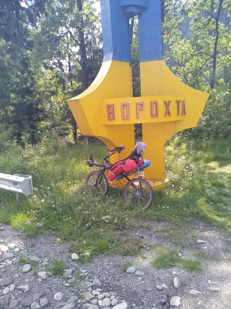

Проехал более 500км.
У нас дожди постоянно но сегодня утром выехал (думал но пару минут) на лесные тропы и дороги. Без телефона заблудился немного и вернулся через три с лишним часа намотав под 40км. Короче подходит мой лигерад для туризма - ездил на дорожной резине по мокрым пескам и грязи, по лужам по колено, по мокрой траве, потом по брусчатке и в конце по асфальту с Советских времен. Всюду ехал, нигде не упал, некоторые горки со второго раза брал, ничего не сломалось но самое приятное что не смотря на отсутствие крыльев приехал довольно чистый и сухой.
Высота только плюс!
Садится и слезать привык без проблем - правда надо ногу поднимать высоко и не все могут, но всем и не надо - мне надо я и могу!
Кататься по бездорожью на двухколесной технике куда приятней чем на трех!

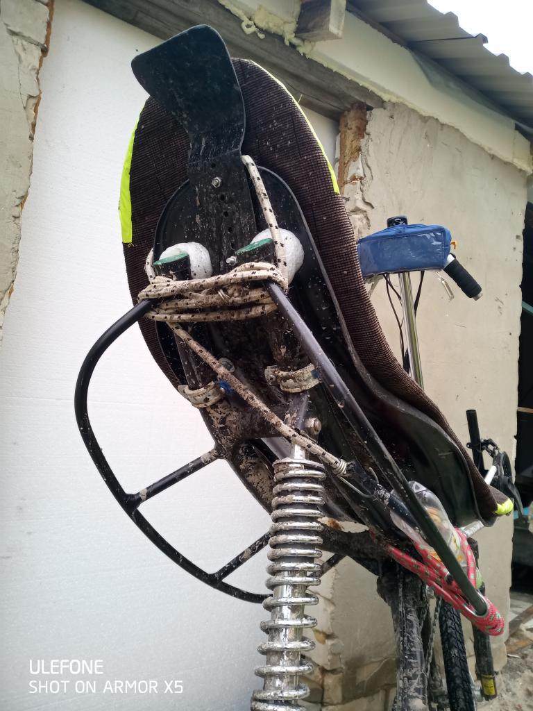

Какой вариант сиденья, опишите крепление + цена.

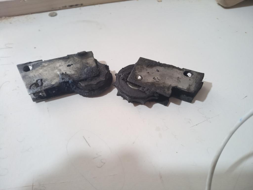

Проехал 2500 км и поменял ролики. На рабочей ветке совсем стерло но подшипник цел. Думаю хорошее решение при такой цене.

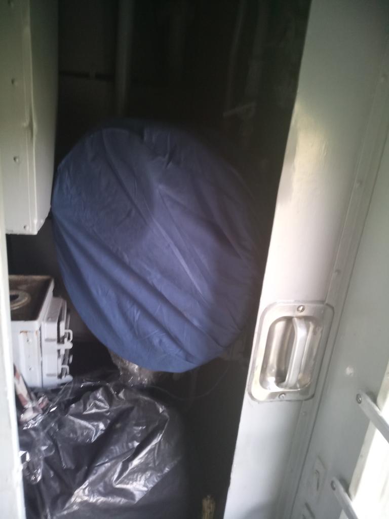

Пробовал возить в электричке , в котельне плацкартного вагона и даже в пассажирском "Спринтере".
Всем доволен , всюду проехал. Пришла в негодность цепь и ИЖовский аморт.

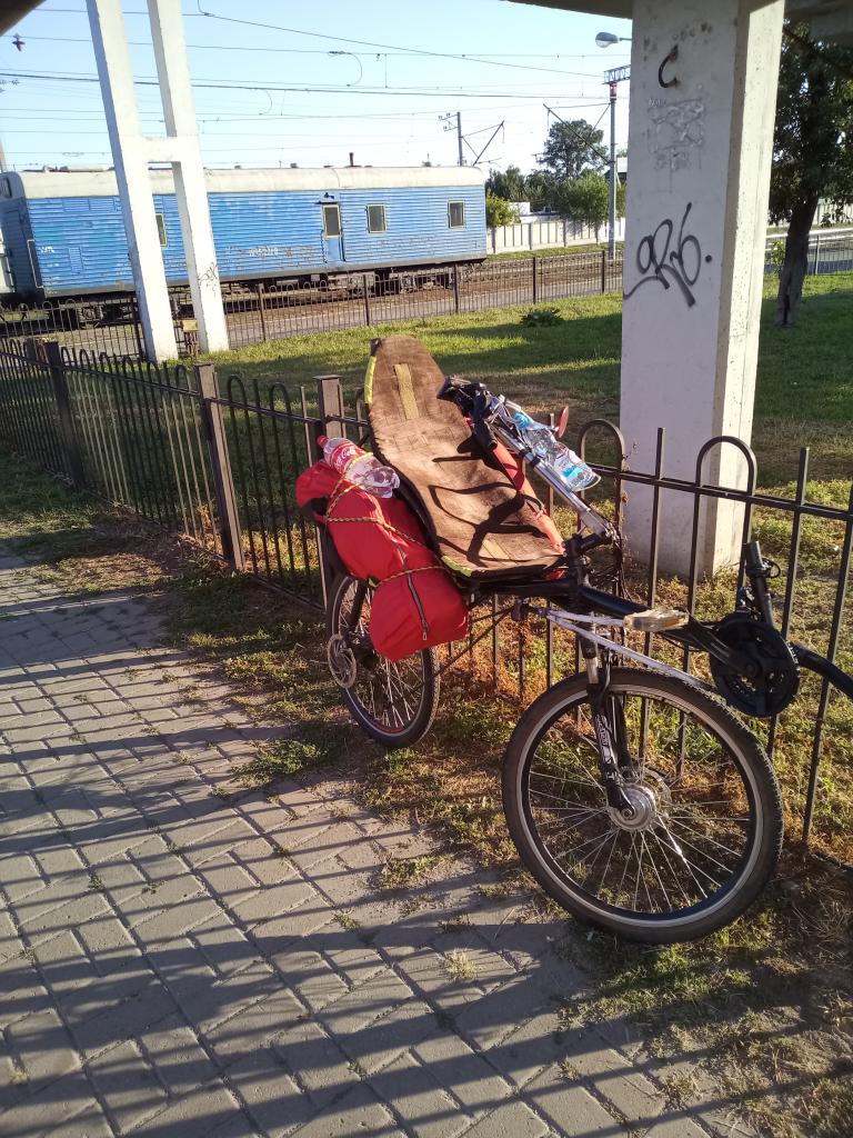

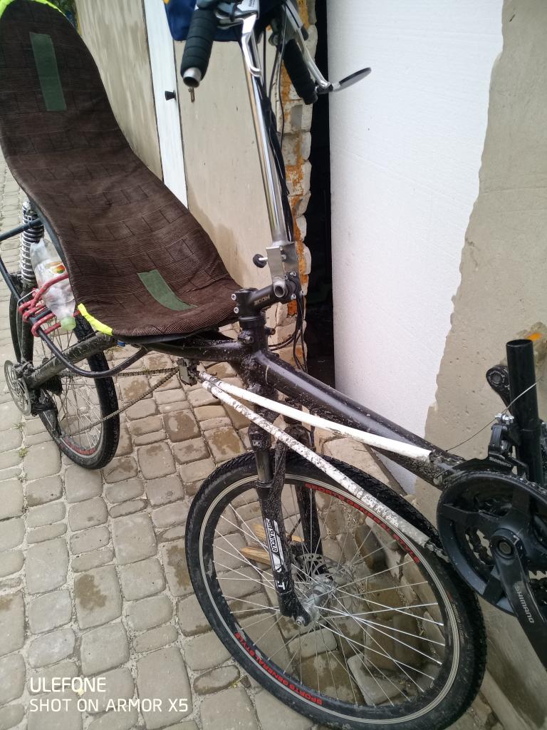

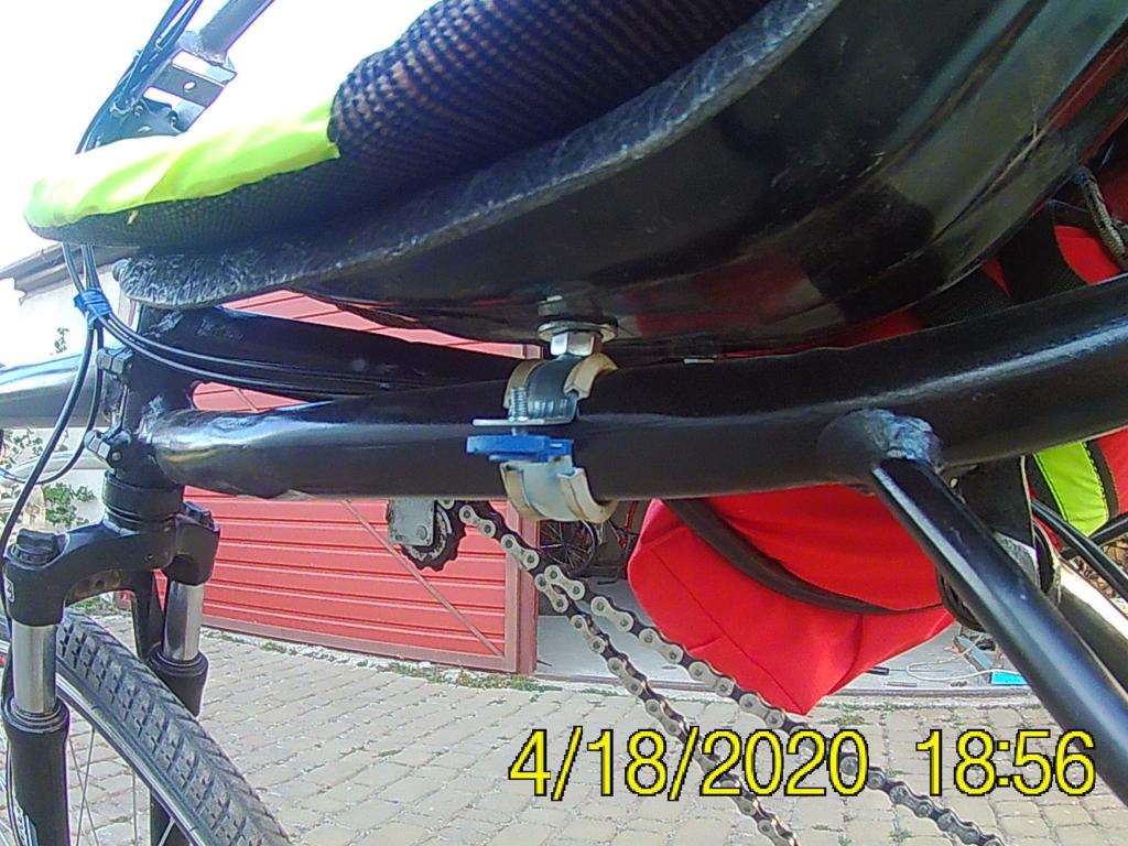

Кстати, у тебя колёса в линию и ассиметричные? Не очень понятно из фото.
 Заголовок сообщения: Re: Vitamin
Номер сообщения:#19  Непрочитанное сообщениеДобавлено: Пт дек 10 2021 23:18
Сообщения: 199
Откуда: Украина
Благодарил (а): 19 раз.
Поблагодарили: 74 раз.
до двух сантиметров не в линию , заднее левее. Ну так получилось....
У меня вообще 10 и меня гложут смутные сомнения :) У бурроуза все-таки поменьше, хотя как минимум 5-6 или около того.
https://www.bikeradar.com/reviews/bikes ... sl-review/
Ну, попробую, если будет неудобно и не получится скомпенировать смещением кресла - сделаю симметричный зад по типу iLean. ЕЩЕ ПОДВЕСКИ БОГУ ПОДВЕСКИ!
