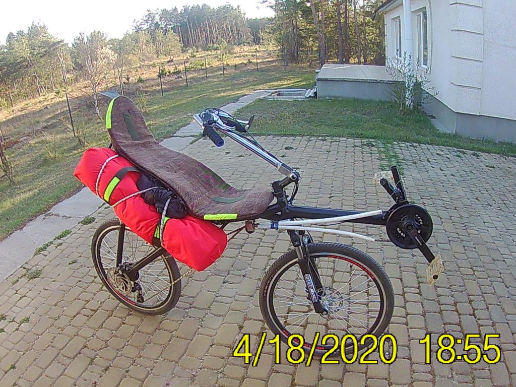

Автор: Сергей Семенчук
Категория: Лигерады
Год создания: 2020
Тип транспортного средства: заднеприводной лигерад.
Основное назначение: велотуризм, езда по затопленным улицам.
Передняя подвеска: амовилка, ход 7 см.
Задняя подвеска: Маятниковая, амортизатор от мотоцикла ИЖ, ход 5 см.
Переднее колесо: 26 дюймов.
Заднее колесо: 26 дюймов.
Рама: Хребтового типа.
Материал рамы: Стальная труба 38*1.2мм и 51*1.5мм
Масса: 25 кг.
Тип трансмиссии и наличие передач: Цепная, спереди 3 звезды , сзади 7.
Размеры: Длина 115см+26колесо , высота низа сидения 75 см, высота каретки 77 см, база 115 см.
Особенности, отличительные черты транспортного средства: быстро разборный
Плюсы: не могу определится
Минусы: Немного высоковат, нету регулировок бума каретки и наклона сидения.
Текстовое описание,пройденный путь,доп.информация и т.п.:проехал 20км

semenchuk писал(а):
Немного высоковат
Какая эпическая скромность для описания аппрата на которыя надо забираться прыгая с шестом :)) У вас рост два метра?
Зато каретка низкая относительно кресла, это круто.
Консольный зад - оригинально и очень круто! Как сделан дисковый тормоз, можно описание?
Я когда смотрю на подобное, всегда думаю что это для такого
Но самое конечно концептуальное это тормозной диск! Скажи, ты ганшинские консоли брал как образец для подражания? Он диски не ставит (очевидно, ему дорого) и поэтому крепление диска там вообще не предусмотрено. У него полуось - это одно целое с маятником, именно так и достигается жёсткость. А у тебя полуось крутится в маленькой базе подшипников.
у меня такой узел стоит на веломобилях но без дискового тормоза. Здесь он нужен для быстрой разборки. И кстати меня никто не вдохновляет, разве ты видишь хоть какое сходство моей техники с чей то еще?

Ну с виду дизайн чисто ганшинский, а ты вроде тоже как с Украйны, вывод?
что может разбираться быстрее классического колеса на эксцентрике?

очень легкоповреждаемый дизайн заднего тормоза... прям хочется спросить, запасной диск с собой возишь?

Сидение Ганшина, раму я на трубогибе гнул а он прямые трубы сваривает, консольная ось у него приварена а у меня крутится а в остальном все лигерады похожи.
Быструю разборку посмотри на видео хотя бы 2 минуты.
Добавлено через 5 минут 14 секунд:
этот узел испытывается для корпусного веломобиля и там он будет защищен . На этом лигераде я уже падал раз 10 на правый бок , то есть на диск но он сталистый и так просто не согнешь. На худой конец его можно снять и тормозить передним.

А можно отдельный обзор оси с диском и его интерфейса со втулкой? Очень интересно.

Кстати, у тебя колёса в линию и ассиметричные? Не очень понятно из фото.
до двух сантиметров не в линию , заднее левее. Ну так получилось....

У меня вообще 10 и меня гложут смутные сомнения :) У бурроуза все-таки поменьше, хотя как минимум 5-6 или около того.
https://www.bikeradar.com/reviews/bikes ... sl-review/
Ну, попробую, если будет неудобно и не получится скомпенировать смещением кресла - сделаю симметричный зад по типу iLean. ЕЩЕ ПОДВЕСКИ БОГУ ПОДВЕСКИ!
