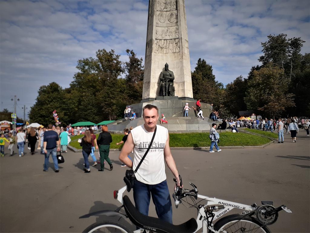

Побывал во Владимире на день города, поучаствовал в велопараде. Как обычно, взрослые ехали культурно, колонной, а вот детишки на ВМХах лихачили, прыгали и падали под колеса другим участникам. Некоторые интересовались, как лигерад едет в подъемы, так как маршрут пролегал на Студеную Гору за Золотыми Воротами, но я поднялся абсолютно без напряга на звездах 48-36. Планировалась еще выставка необычных велосипедов, но такой был один - мой, так что особо выставки и не получилось.

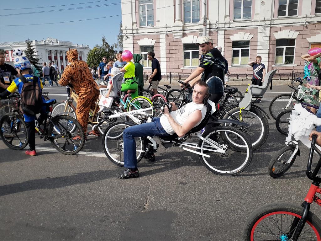

Поучаствовал позавчера в велопробеге в честь дня города. Протяженность около 30 км, были и горки, и грунт, и грязюка. Вызвал оживленный интерес молодежи, особенно интересовались, почему этот странный велик так быстро едет. Особенно насмешил один пацан, который спросил: сколько видосов в ютубе я посмотрел, чтобы такое сделать? И очень удивился, что ни одного! :D

Э... а фото разве с лигерада?
 Заголовок сообщения: Re: Гибрид "Андроида" и "Зокры"
Номер сообщения:#213  Непрочитанное сообщениеДобавлено: Вт июн 15 2021 19:41
Balor лигерад НА фото.
Номер сообщения:#214  Непрочитанное сообщениеДобавлено: Вт июн 15 2021 20:05
Сообщения: 6471
Благодарил (а): 537 раз.
А! Приблизил, увидел :)
Номер сообщения:#215  Непрочитанное сообщениеДобавлено: Вт июн 15 2021 22:34
Сообщения: 1721
Не люблю вытаскивать телефон и фоткать на ходу...наделал скринов с видеозаписи другого участника пробега.
