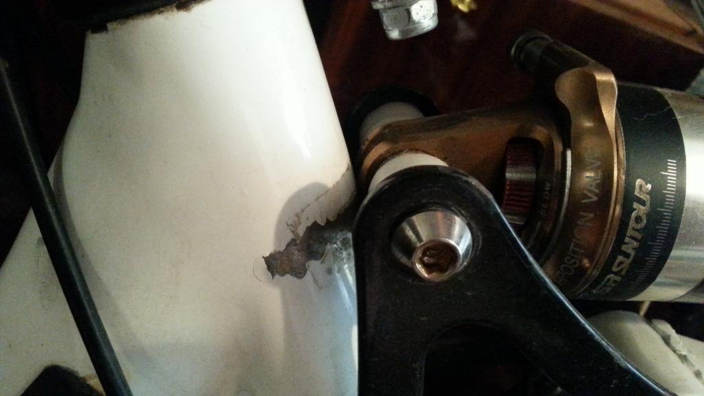

Хм, очень интересно...когда только собрал лигерад - расстояние между передним амортом и рулевой трубой было около полсантиметра. А сейчас он трет:
Получается, как будто он растянулся...или он был немножко сжат новый? Такое бывает с воздушными амортами?
 Заголовок сообщения: Re: Гибрид "Андроида" и "Зокры"
Номер сообщения:#203  СообщениеДобавлено: Ср сен 26 2018 19:10
Нет, согласен с флюром - ты вроде пивоты подвески подваривал, могло повести.
Номер сообщения:#204  СообщениеДобавлено: Ср сен 26 2018 19:13
Размер осей замерь
И длину амортизатора. Если например поршень к штоку крепится гайкой, то может эта гайка начала отвинчиваться. Тогда имеет смысл заняться амортизатором не дожидаясь полного отвинчивания.
Номер сообщения:#205  СообщениеДобавлено: Ср сен 26 2018 19:48
Померял, 190 мм, как и заявлено...скорее всего да, рама немножко "ушла".
