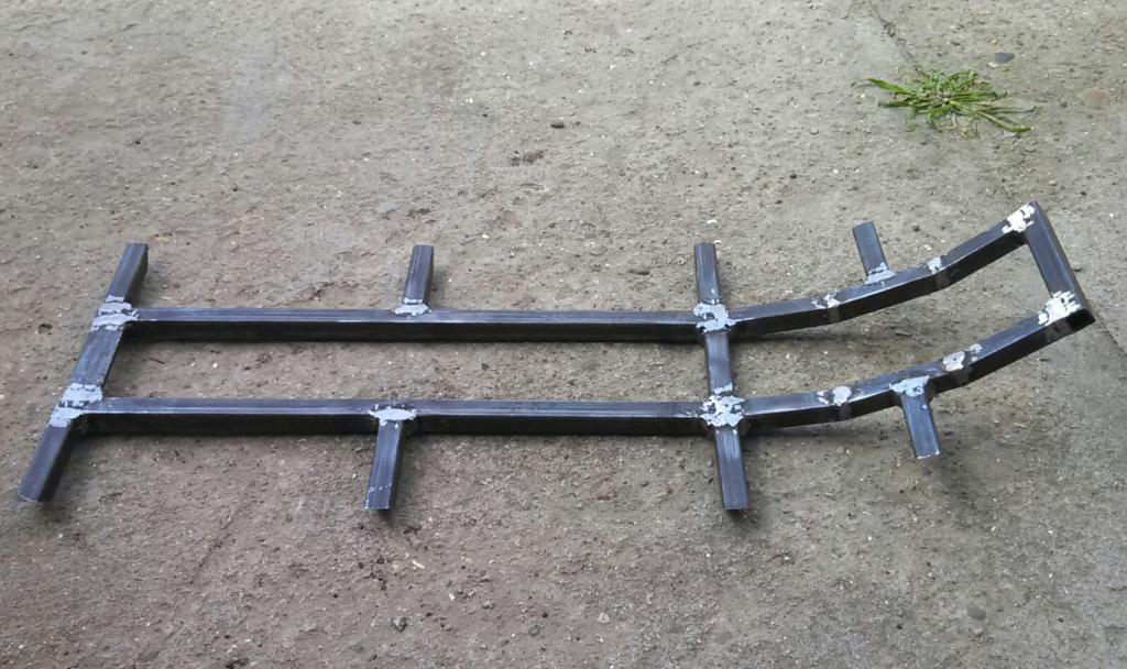

Строю переднеприводный двухподвесный лигерад с подвижной кареткой. Идею озвучивал давно, в теме у Олега (Balor) про Дредноут.
Длина 1730, база 1000, угол рулевой 90°, высота сидушки 665, угол спинки 5-50°, колеса 20". Рост 158-200см, Вес 26 кг.

И как оно рулится? С аватаром и таким бумом впереди? Больше ногами, наверное?

Примерно поровну. Рулить несложно. Только на старте руки больше задействованы. Первый выезд и руление можно глянуть в видео "348", его вторая половина.

А ведь реально хороший аппарат по эргономике получается - не очень низкий и не очень высокий, каретка на уровне кресла, кресло с достаточным углом наклона, короткая база правда (зато компактный!) и полная подвеска. Явно весьма неплохое распределение веса, немного больше на переднее ведущее колесо, легкий "вход и выход", замечательная обзорность.
Для грунтов, правда, явно надо явно ставить широкие покрышки, а то чуть песка и зарываешься (на видео видно).
Единственно что меня смущает - аватар, эксперименты с удалёнкой на МББ мне откровенно не понравились. Нет ощущения "ватности" управления под силовым педалированием?
И как с раскачкой от педалирования? Похоже, есть немного раскачки сжатием, но на видео непонятно.
Использовал аватар с двумя тягами. Ощущения "ватности" нет, интуитивно и достаточно остро. Получается нога толкает, а рука в этой же плоскости и траектории тянет. Вопрос в том, насколько долговечным будет аватар. Время покажет. Быть объективным весьма затруднительно, нет опыта использования другого руля.
А! Тогда всё понятно, на фото не видно.
Желательно использовать специальные рулевые наконечники с защитой от грязи, я полагаю... лучшие, насколько я знаю, с полимерными вкладышами для отсутствия трения и люфта.
У меня валяются китайские с Дредноута (шариковые со смазкой и сальниками), скорее всего уже не пригодятся... не надо? Там нагрузка до 600 кг, что вообще-то не лишнее, учитывая дикую рычажность:
https://ru.aliexpress.com/item/1779599896.html
Правда, малясь люфтят. Могу выслать по почте.
К слову, учитывая, что у вас 20" колёса наверно имеет смысл поставить шатуны покороче, это повысит максимальную скорость.... с другой стороны, т.к. лигерад для грузов а не скорости, не факт что это сильно надо.

Благодарю за предложение, Олег. Уверен, найдутся те, кому наконечники нужней. Специально проектировал, чтобы возможно было использовать резьбовые наконечники.
Верно, я больше по грузам. Вчера на багажнике было около 16 кг: полет нормальный. Вести такой лигерад тяжелей, так как держу за спинку одной рукой.
