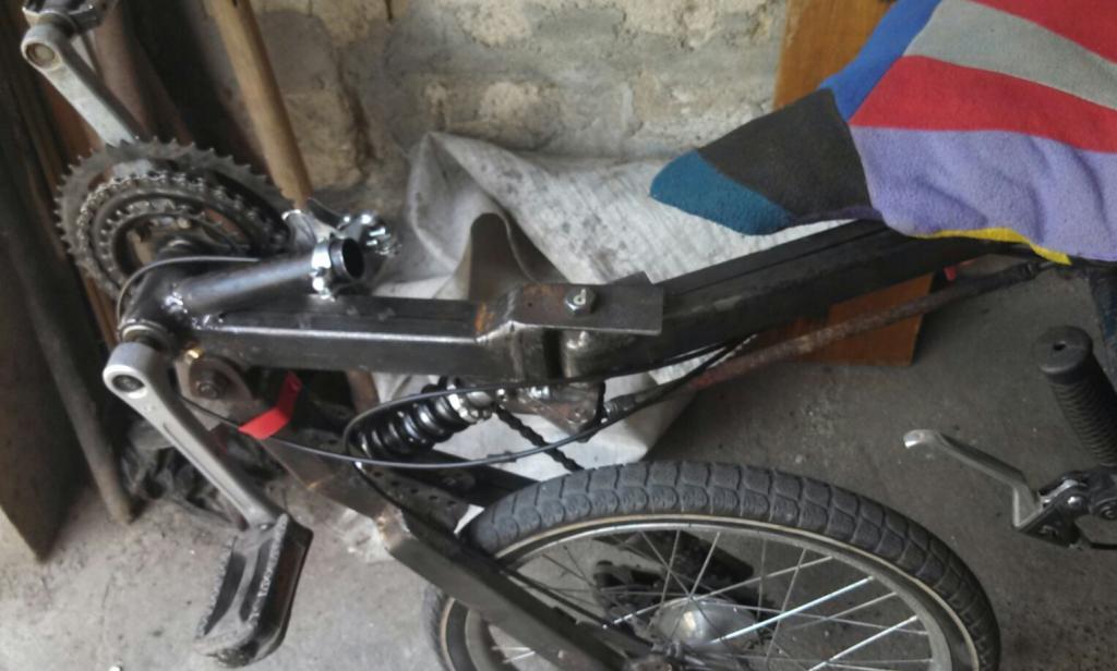

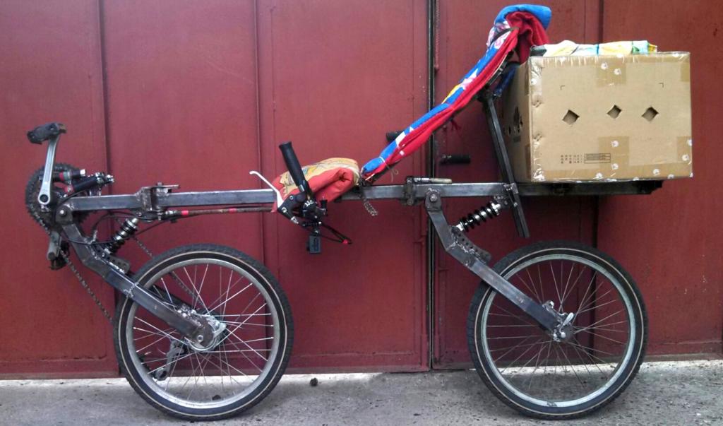

Строю переднеприводный двухподвесный лигерад с подвижной кареткой. Идею озвучивал давно, в теме у Олега (Balor) про Дредноут.
Длина 1730, база 1000, угол рулевой 90°, высота сидушки 665, угол спинки 5-50°, колеса 20". Рост 158-200см, Вес 26 кг.
Процесс создания на видео под спойлером:

И как оно рулится? С аватаром и таким бумом впереди? Больше ногами, наверное?

Примерно поровну. Рулить несложно. Только на старте руки больше задействованы. Первый выезд и руление можно глянуть в видео "348", его вторая половина.

Брутальный такой лигерад! :) А в сборе вес какой?

В точку, можно Брутом назвать. В текущей комплектации 26 кг.

А ведь реально хороший аппарат по эргономике получается - не очень низкий и не очень высокий, каретка на уровне кресла, кресло с достаточным углом наклона, короткая база правда (зато компактный!) и полная подвеска. Явно весьма неплохое распределение веса, немного больше на переднее ведущее колесо, легкий "вход и выход", замечательная обзорность.
Для грунтов, правда, явно надо явно ставить широкие покрышки, а то чуть песка и зарываешься (на видео видно).
Единственно что меня смущает - аватар, эксперименты с удалёнкой на МББ мне откровенно не понравились. Нет ощущения "ватности" управления под силовым педалированием?
И как с раскачкой от педалирования? Похоже, есть немного раскачки сжатием, но на видео непонятно.

Использовал аватар с двумя тягами. Ощущения "ватности" нет, интуитивно и достаточно остро. Получается нога толкает, а рука в этой же плоскости и траектории тянет. Вопрос в том, насколько долговечным будет аватар. Время покажет. Быть объективным весьма затруднительно, нет опыта использования другого руля.
на канале есть свежее видео, я в город ездил первый раз. Может там найдется визуальный ответ. По ощущениям: по прямой при сильном нажатии чуть сжимается, а в горку наоборот разжимается.
А! Тогда всё понятно, на фото не видно.
Желательно использовать специальные рулевые наконечники с защитой от грязи, я полагаю... лучшие, насколько я знаю, с полимерными вкладышами для отсутствия трения и люфта.
У меня валяются китайские с Дредноута (шариковые со смазкой и сальниками), скорее всего уже не пригодятся... не надо? Там нагрузка до 600 кг, что вообще-то не лишнее, учитывая дикую рычажность:
https://ru.aliexpress.com/item/1779599896.html
Правда, малясь люфтят. Могу выслать по почте.
К слову, учитывая, что у вас 20" колёса наверно имеет смысл поставить шатуны покороче, это повысит максимальную скорость.... с другой стороны, т.к. лигерад для грузов а не скорости, не факт что это сильно надо.

Благодарю за предложение, Олег. Уверен, найдутся те, кому наконечники нужней. Специально проектировал, чтобы возможно было использовать резьбовые наконечники.
Верно, я больше по грузам. Вчера на багажнике было около 16 кг: полет нормальный. Вести такой лигерад тяжелей, так как держу за спинку одной рукой.
А полимер то не сработается со временем, от работы под педалированием?
Может, лучше просто металлические смазать и закрыть резиновыми кожухами, к примеру из старых камер?
Перевозка грузов на одноколейном "болтуне"? Ничего себе...
Правда Никита Ватин возил уже баллоны, но у него правда и лигер был не с удалёнкой...

Модулятор, а 50 кг цемента, на заднем багажике? Но тогда рулится плохо, поэтому если надо везти больше 15-20 кг, я беру прицеп.
