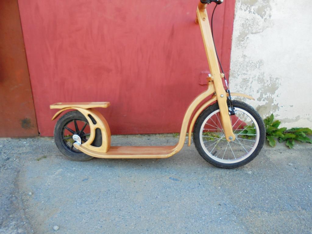

Откатались 2 сезона.Младший тоже катается.
За это сообщение автора Blackwood поблагодарил: Mazur4ak (Чт ноя 09 2017 11:29)
Второе фото, по сюжету, замечательное. Можно, как картину, на стену повесить. И самокат красивее, как доработанный, что ли?.

Самокат тот же.Только тормоз добавился.
 Заголовок сообщения: Re: Самокат для внука из дерева
Номер сообщения:#33  Непрочитанное сообщениеДобавлено: Чт ноя 09 2017 13:47
Для равновесия (визуального) системы, добавить багажник на крыло, изменить и дизайн этой части в соответствие с передней. Углубить щитки внутренними дугами.
И подавать заявку на конкурс.

Багажник на крыло (он же сидушка) планируется.Только на следующий самокат(младшему).Еще планируется установка тормоза на переднее колесо,изменяемый клиренс передней вилки,легкоразъемный передний подвес.

Я уже писал,что хочу построить чисто деревянный велосипед(чоппер).Затем веломобиль. Много лет работаю с деревом и хочу исходить из имеющихся материалов,станков,инструмента,технологий,опыта.При минимальном использовании металла.С металлом тоже работаю,но только из крайней необходимости.Например замена в каретке велосипеда(сына)насыпных подшипников на пром.Каретку кстати собираюсь делать из фанеры.Примерно,как на фото.Самокат - первый шаг для отработки на практике потребных деталей и узлов. Кстати,когда впервые начал отрабатывать эту тему,сделали с сыном сидушку по Вашему чертежу.Только ,естественно,из фанеры на деревянных гнутых направляющих.Получился очень удобный профиль.Сын выдавил на испытаниях с упором спиной по 150кг на ногу.При полном комфорте.Обклеивать стеклотканью и ,тем более,карбоном не хочу.Сложно и дорого.Опыт эксплуатации самоката в течение 2 сезонов показал отличную устойчивость ЛКП не самого лучшего качества.

Предварительная сборка.

Blackwood писал(а):
 Заголовок сообщения: Re: Самокат для внука из дерева. Номер сообщения:#39
Это не то, о чём дискутировали- нарушен визуальный баланс:
-разные колёса,
-развита система крепления заднего колеса, убрана развитая часть передка,
-сидушка не оформлена до конца (пуховиком, прогибом) и низкая,
-рулевая система-две параллельные дощечки. Можно было бы хоть вилочную часть отклонить на некоторый угол.
Номер сообщения:#38  Непрочитанное сообщениеДобавлено: Пн сен 17 2018 12:09
разные колёса
Так смотрится намного лучше.
По-моему это багажник.
Зачем?

Зачем?
Видимо, геометрия рулевого управления выполнена не по канонам Мазурчака. То есть, ехать и рулиться вообще не должно. :roll:

Самокат экспериментальный.Для исключения люфта в рулевом попробовал промподшипники.Гибкий рулевой кронштейн проверяется на работу в качестве подвеса.Под вопросом клевки при торможении.Проверяется прочность крепления тормозов при минимальном сечении рейки передней вилки.Проверяется декоративность фанеры при скруглении торца.И пр.и пр. и
пр.Трейл около 70 мм.Клиренс около 60мм.
