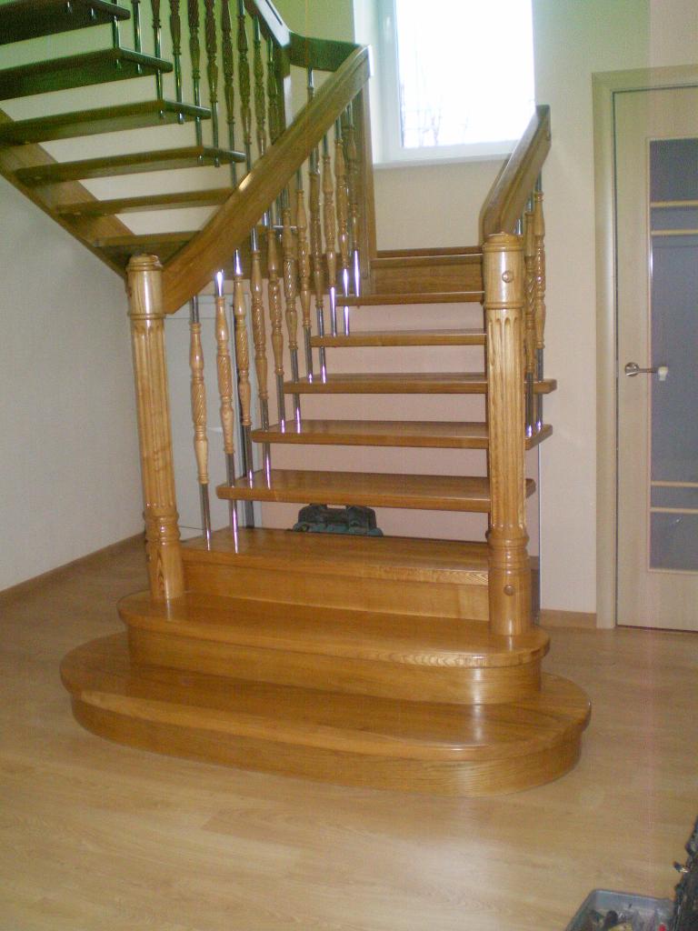

Фото вдогонку Мазурчаку.Мое.Касательно дизайнов и Буратин.Не в тему,но...
