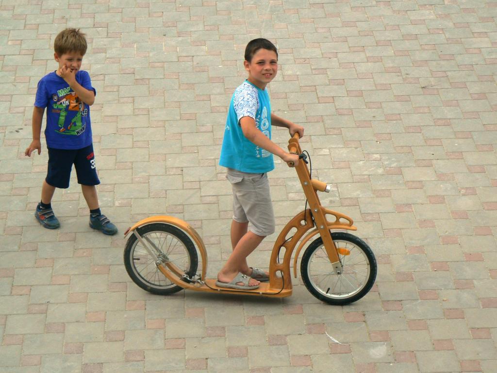

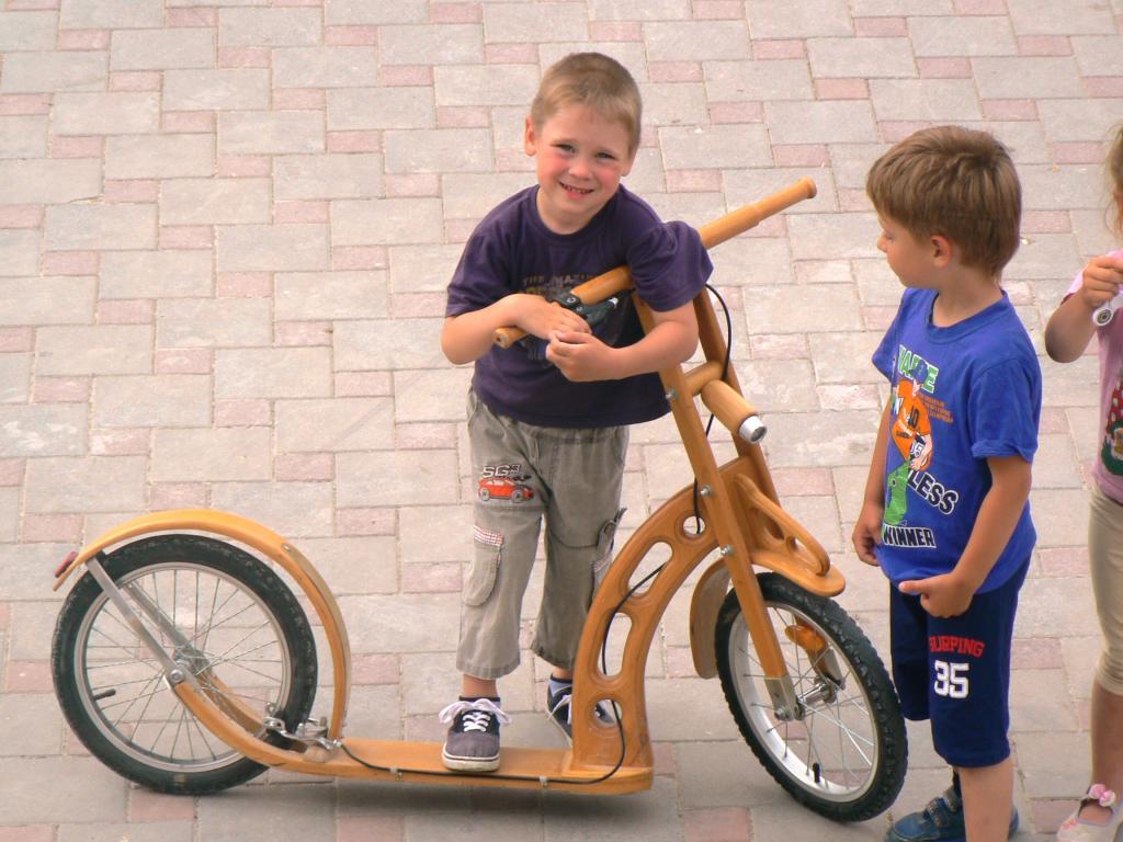

Откатались 2 сезона.Младший тоже катается.
За это сообщение автора Blackwood поблагодарил: Mazur4ak (Чт ноя 09 2017 11:29)

Blackwood писал(а):
Добавлено через 42 минуты 5 секунд:
Неплохо, но талант пропадает.
Надо что-то в этом роде:
В этом роде не получится.Здесь всю нагрузку несет карбон,остальное просто каркас с законцовками,да и распределение нагрузок почти идеальное.
Почему, Вы же строите всё же велосипед? А время не ждёт.
Добавлено через 5 минут 33 секунды:
Второе фото, по сюжету, замечательное. Можно, как картину, на стену повесить. И самокат красивее, как доработанный, что ли?.

Самокат тот же.Только тормоз добавился.

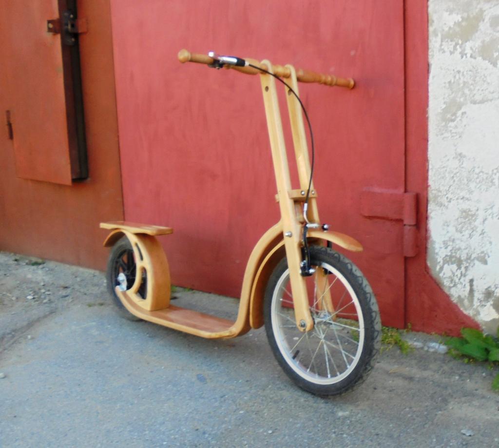

Предварительная сборка.

Blackwood писал(а):
 Заголовок сообщения: Re: Самокат для внука из дерева. Номер сообщения:#39
Это не то, о чём дискутировали- нарушен визуальный баланс:
-разные колёса,
-развита система крепления заднего колеса, убрана развитая часть передка,
-сидушка не оформлена до конца (пуховиком, прогибом) и низкая,
-рулевая система-две параллельные дощечки. Можно было бы хоть вилочную часть отклонить на некоторый угол.
Номер сообщения:#38  Непрочитанное сообщениеДобавлено: Пн сен 17 2018 12:09
разные колёса
Так смотрится намного лучше.
По-моему это багажник.
Зачем?

Зачем?
Видимо, геометрия рулевого управления выполнена не по канонам Мазурчака. То есть, ехать и рулиться вообще не должно. :roll:
Номер сообщения:#40  Непрочитанное сообщениеДобавлено: Пн сен 17 2018 14:19
Зарегистрирован: Чт дек 22 2011 09:52
Сообщения: 37
Поблагодарили: 19 раз.
Моя велотехника: Собираюсь строить,изучаю вопрос.
Самокат экспериментальный.Для исключения люфта в рулевом попробовал промподшипники.Гибкий рулевой кронштейн проверяется на работу в качестве подвеса.Под вопросом клевки при торможении.Проверяется прочность крепления тормозов при минимальном сечении рейки передней вилки.Проверяется декоративность фанеры при скруглении торца.И пр.и пр. и
пр.Трейл около 70 мм.Клиренс около 60мм.
