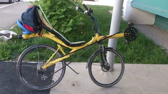

Азуб -уже не пример, по древности.
ну не знаю, азуб серийно выпускается, на моем номер 1343.
Если не ошибаюсь 2013 года выпуска.
Раньше немного, но парились :) в плане регулировки кресла по высоте, а сейчас видимо оно лишнее.
Теперешнее крепление кресла хомутом мне тоже не нравится, но крепление багажника они улучшили, раньше две трубы болтом соединялись(как и на моём), понятно что при этом он болтается, теперь как и бум 'на удавку'
Рама у него из цельной трубы никаких сварных кусочков, т.е. довольна крепкая, стакан бы косынками укрепили ещё.

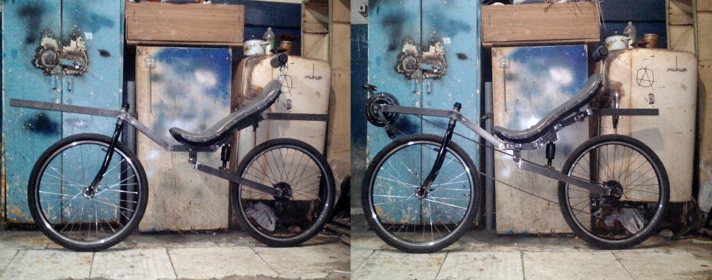

Alinnik писал(а):
надо весь лигерад вокруг переднего колеса строить, как самого сложного в компоновке. Заднюю подвеску вообще, по остаточному принципу, потом доваривал к переду и, таким образом, уплотнил свой лигер до предела.
И применить колесо на 24". Выигрыш по 25 мм, 2 раза.
Складные педали пригодятся и теперь и потом, например, для складного вела.

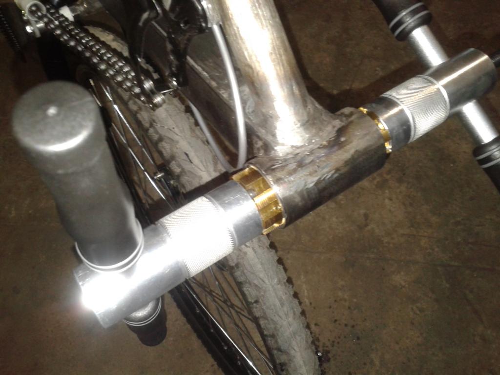

Давно я не появлялся, уж простите.
Из-за возникших проблем

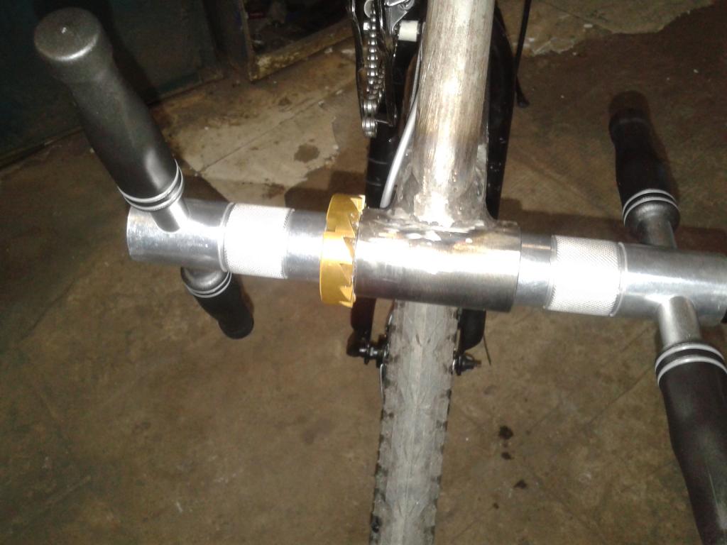

Мая мастерская расположена у меня "на работе", нахаляву пользуюсь помещением и электричеством. В этом году наметилась реорганизация,.. в общем халяве конец. Сейчас все силы и средства бросил на приобретение (договор уже подписан, на днях получу ключи) и обустройство гаража.
, постройка лигерада снизила "темп", но не остановилась. Раму переварил, начал собирать
и... "вылезла" проблема. В результате сварки очень сильно деформировалась педальная каретка. Причём так сильно, что после установки педальной втулки (на пром. подшипниках) ось прокрутить пальцами было очень тяжело! Выход видел только один:
angelkrug писал(а):
Форумчане, прошу помощи. Кто-нибудь покупал здесь: http://www.chainreactioncycles.com/ru/ru ?, магазин надёжный?
В общем купил набор для нарезания резьбы в каретке...
Помогло! :handgestures-thumbupleft:
До собрал лигерад, настроил,
решил сегодня опробовать на улице и блин как всегда, то лыжи не едут, то погода не та, ветер, дождь, в целом "кайф". Но всё равно выехал.
Трудно сейчас что-либо сказать, но в целом стало лучше, в смысле накат, управляемость. Хочется ещё показания спидометров сравнить.
За это сообщение автора angelkrug поблагодарили: 2 -=LT=- (Пн сен 17 2018 01:20), O-Witte (Пн сен 17 2018 08:32)

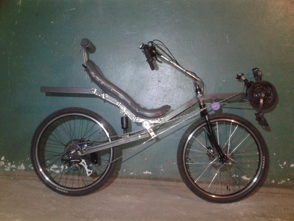

Номер сообщения:#173  Непрочитанное сообщениеДобавлено: Пн сен 17 2018 04:26
И конструкция стала похожа на классный лигерад.
Добавлено через 4 часа 36 минут 11 секунд:

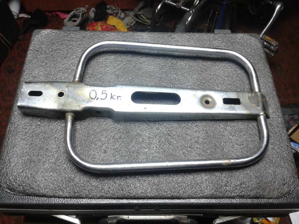

Предложение:
Заднюю часть рамы отрезать по шву и вварить туда любой багажник от сов. мопеда.
При доработке рамы сидушку опустить до ролика.

Предложение:
Все цело согласен. Только, наверное, сделаю съёмный (на случай снять совсем, заменить другим...).

Номер сообщения:#175  Непрочитанное сообщениеДобавлено: Пн сен 17 2018 16:03
angelkrug писал(а):
цепь, проходя по отжимным роликам, цепляет "щёчки" (они сделаны из листового полипропилена), и это издаёт доволь
Ролик должен перемещаться (на длинной оси) вслед за перемещением цепи.
Я ролики протачиваю (канавку) от роликовых коньков. Там полиуретан.

angelkrug чем вызвано решение с изломом рамы под сиденьем?
имхо, органичней бы смотрелся прямой участок.
косынки к рулевому стакану нет желания приделать? все-таки самая нагруженная часть.

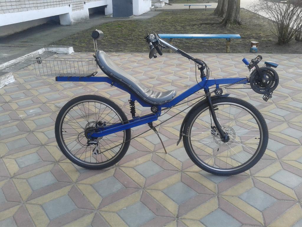

Пару недель тому назад начало теплеть, и я решил открыть свой вело сезон. На свой "дишман байк" системы "стелс фокус даже смотреть не хотел,..
Настроил своё творение
за осень и зиму ничего по теме не делал, был загружен работой и разработкой экструдера (сель/хоз тематика)
И поехал,..
В целом получилось не плохо, но всегда есть но, над которыми предстоит работать.
Переднее колесо, как писал ранее, сдвинул назад (к лежаку), но не достаточно, сохраняется конфликт педалей и колеса. Решить этот вопрос конечно можно, установкой колеса 24" и амо вилки, но это добавит вес, который и так не малый.
Больше волнует вес и как его сбросить. На момент фотографирования вес составляет 25,5 кг.
