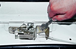

Creepy Crawler писал(а):
вы так смешно аргументировали предположение о массе капота,
Посмеялись?
В свою очередь над Вашим советом тоже можно посмеяться:
от "классики" ВАЗа рассмотреть: 2101, 2105.
Этот замок весит грамм 250, и тоже имеет весьма значительное усилие срабатывания. Во всяком случае, алюминиевые уголки каркаса после 2 раза дугой пойдут.
Значительное" - это сколько в Ньютонах?
Значительное - это рассчитанное на автомобильную технику, а не на "сверхлегкий инновационный обтекатель" !
"Значительное" - это сколько в Ньютонах?
Если склероз мне не изменяет, до 100-150 Н может доходить, если старый и плохо смазанный. Наличие/отсутствие смазки изменяет усилие в очень широком диапазоне. Надо учитывать, что этот замок должен выдерживать не вес капота, а аэродинамические силы, пытающиеся этот капот оторвать. Так что для велобагажника он мягко говоря слишком крепкий.

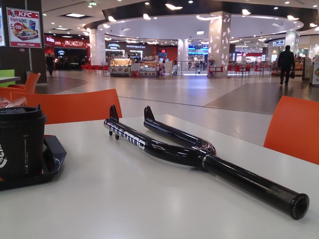

Вилку забрал со склада. Ностальгическое (возможно) фото:
Как в известной песне поётся:
"Прошлый день уже не вернуть"(с)...
Может, и это время буду вскоре вспоминать. :|

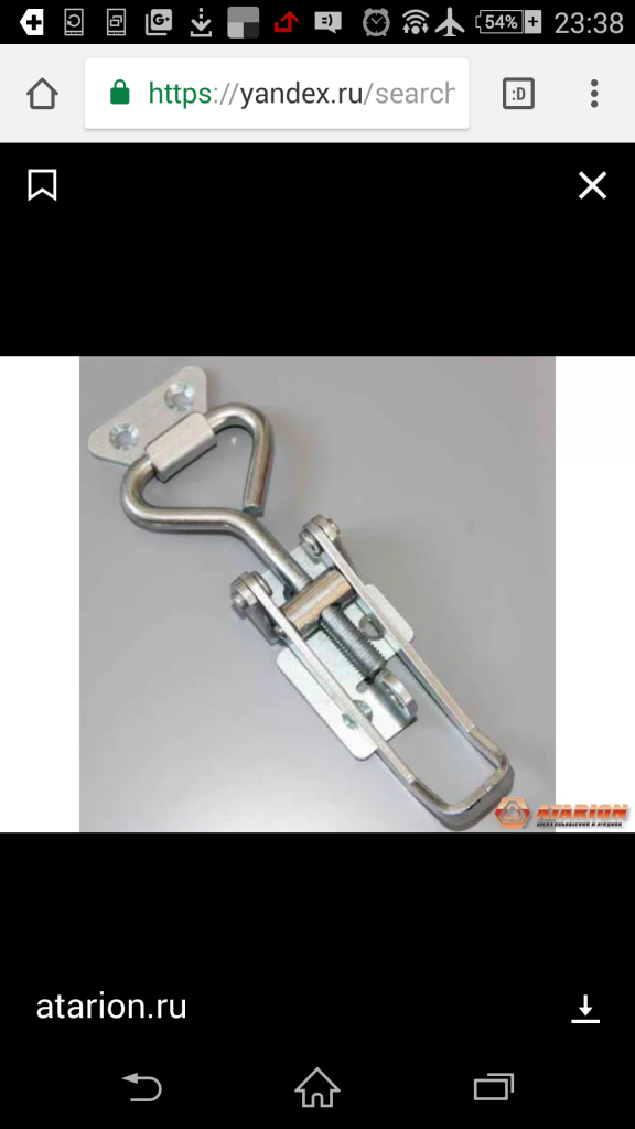

По поводу замка, - победил вот такого типа:
И он должен появиться на обтекателе в размере двух штук снизу.
Главное - он регулируемый.
Контрящую проволочку привешу на леске, от того не будет трудностей с пользованием. Да и навесной замочек на стоянке можно вешать.
