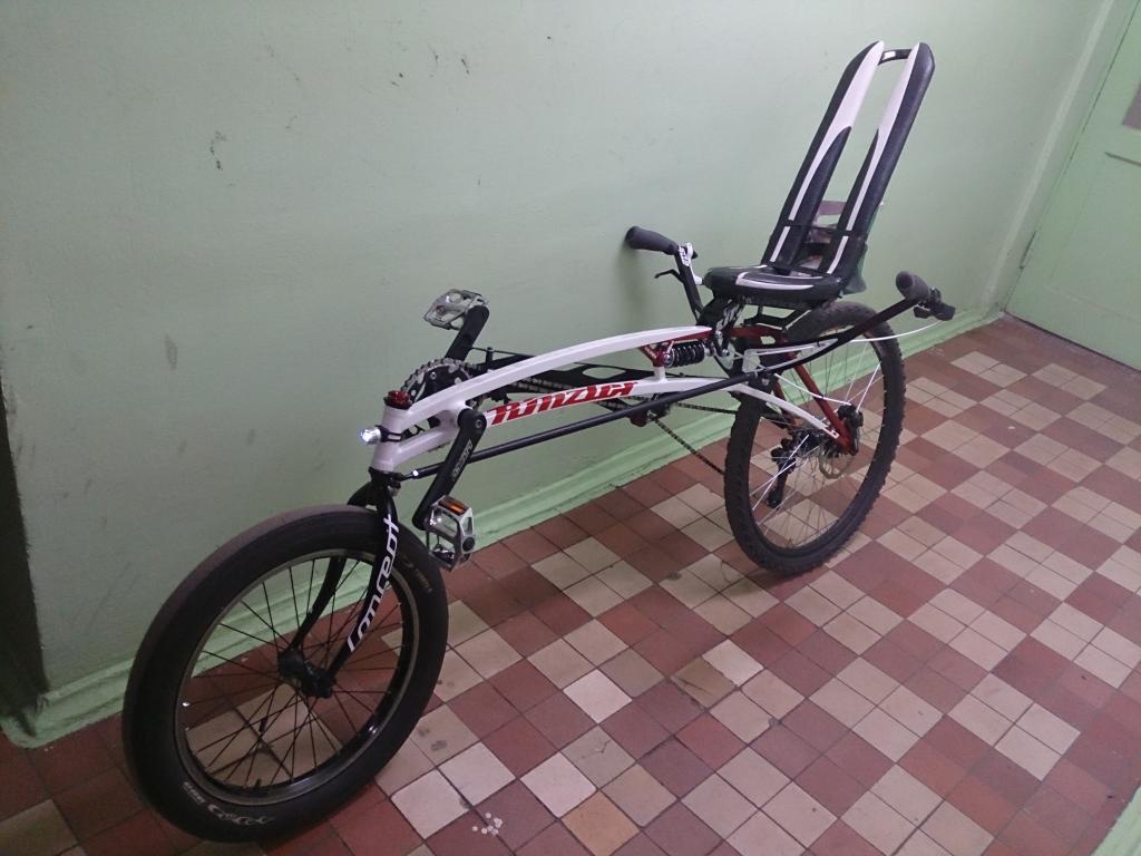

Что ж, выставка закончилась и я наконец то оплатил и перегнал лигерад домой, через Строгинский мост и Щукино. Чтобы не залить спину с колеса, щель заклеил временно пакетом.
Так, как как минимум один лигерад должен был быть для демонстрации, мой всё это время был на выставке и перекатал на себе намеренное количество народу. :) Слава Богу, не сломали! :eusa-pray: Очень переживал.
И в этом заслуга создателей, что реально сделали конструкцию антивандальной. Волнуюсь только за рулевую тягу: на неё лучше не дышать.
По прибытию к дому, слезать не хотелось. Долго кружился в торжественном вальсе по району... :violin:
Блин, я так давно уже не знаю, что такое езда на лигераде!!!!!!!!!! :o
Настроил наиболее оптимальный сэг подвески, и она начала себя проявлять.
Ехать по трещинам намного комфортнее, чем на велостепперах, и это радует.
Законы физики не обманешь: первая передача 48:32 очень высокая и больше подходит, чтобы на ней лихо гонять, чем забираться в горки.
Но тем не менее, во все, что были - заехал. Правда езда в 9% подъём прелставила собой издевательство над коленями, с каденсом 40...
В ближайшее время буду принимать меры к понижению передаточного соотношения.
Установлю кассету со звездой на 36, и, самое главное: вперёд овальную звезду на 38. Правда может ждать коварная проблема: конфликт силовой ветви цепи с консольной втулкой, на которую крепится защита цепи. Будет обидно, если придётся расстаться с этой красотой.
По поводу бордюров и триала: переднее колесо оторвать НЕ ПОЛУЧАЕТСЯ ВООБЩЕ. Эта наука пока для меня непостижима, от того на все бордюры, что выше ~5см я терпеливо заносил лигерад ручками.
Спинка лигерада очень специфична, не знаю, пока даже что про неё написать, дабы не дезинформировать :) .
Сам пока не понял: удобная она, или нет...
По поводу переноски по лестницам: носить очень удрбно: хорошо ложится в руки с хорошей развесовкой. Рама обеспечивает много мест, за которые можно ухватить лигерад.
А вот с проходом через двери несколько сложнее: аватар излишне широк. Терпимо...

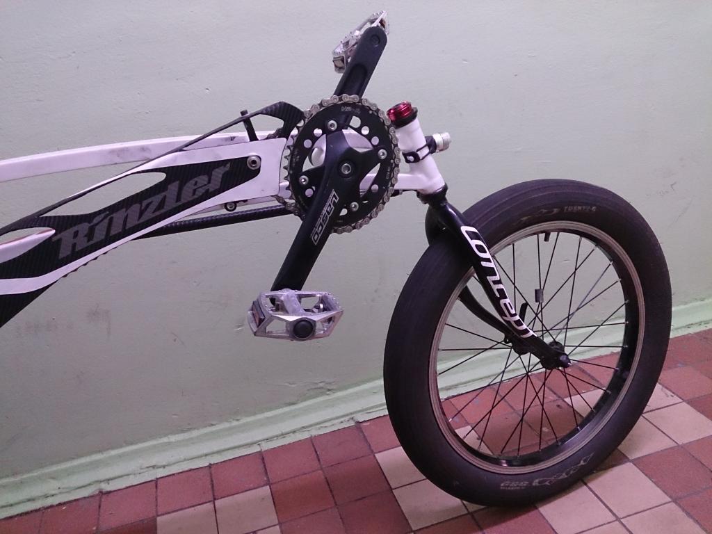

Как бы я ответил Евгению Петровичу Холошевскому у нас на работе, - есть хоЛошие новости! :!:
Вопреки ожиданиям и предупреждениям создателей, удалось установить на лигерад звезду
намного меньше чем рекомендованные 44 зуба - на 38, да не простую, а ОВАЛЬНУЮ!!! :o
И красивую авторскую защиту цепи, а также даже поддерживающий ролик демонтировать
не пришлось!!! :!: :D Всё встало, всё работает, не трётся и не цепляет. По крайней мере, когда
цепь натянута, а остальное нас и не волнует...
Цепь укоротил, натяг стал лучше. Шатуны на валу были почти не затянуты, затянул сильнее и теперь
педалировать можно чуть более узко. 8)
Чтобы лучше заезжать на бордюры и улучшить накат, установил вперёд широченную 20-ю покрышку на 3,45". В вилку вошла. Покрышка - от выброшенного в окно степпера фирмы 3G. :)
Хотел сегодня ещё и поставить назад кассету 9ск. 36-11 и заменить переключатель, - и упёрся в ту же проблему, что и Балор: шифтер не встал. Руль не 22,4. Надо растачивать хомут :( .
Ладно. Пока оставил минималку 38:28, - всё равно лучше, чем было...
Выбрался на волю, стал обкатывать. Успех! Засчёт понижения передачи, лигерад стал лучше заезжать в горки. Опробовал самую крутую: 9% от речки, что по пути на работу. Берёт нормально,
но явно это пока предел.
А вот овал звезды я установил явно неправильно: эффекта не получил. Полный бред. Надо эксперементировать и переставлять. Это уже завтра...
Когда 36-ю кассету поставлю и установлю правильно овал, максимальный преодолеваемый уклон увеличится процента на 3. Может на 4. Но о крылатских холмах всё равно думать пока рано, разве что с более длинными шатунами: 175 вместо действующих 170 :roll: ...
Касаемо работы подвески: кресло аммортизируется. Но ощущается стрёмный эффект неподрессоренной массы лигерада. Есть некое чувство, что иногда заднее колесо лигерада
на мгновенье теряет контакт с землёй, при проезде неровностей. Очень боюсь от этого упасть, да и к тому же на улице встречается наледь. Но пока ни разу не упал.
По поводу управления: этот длиннобазный лигерадище смог играючи развернуться на узкой двухполоске!!! :doh:
По поводу управляемости на спуске: катался вверх-вниз по 9% уклону. При спуске и скорости под 40, - стоит как влитой. А вот на подъём почему-то управляется менее уверенно, надо чуть привыкнуть. :? Хотя при тех же 12км/ч, но на равнине - проблем не ощущается.
ПО поводу спины: когда сегодня сел, сразу стали побаливать надавленные вчера этой несуразной спинкой точки возле таза. Вывешенный над щелью позвоночник? :?: Я так пока и не понял: опасно это для здоровья или нет, но спина чувствует себя после поездки как минимум странно :x :? ...

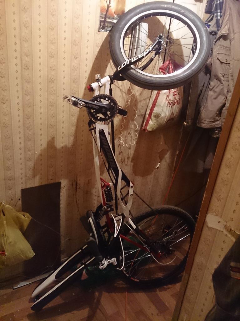

Традиционное фото:
По поводу хранения: не наврали! Действительно можно хранить эту кракозябру вот так, и это очень даже удобно. Ходить не мешает, бабушка точно оценит! 8)
По крайней мере, пока не поставил назад крыло и багажник, ставить так можно. И что стоит отметить, лигерад опирается о верхнюю дугу и спинка о пол не пачкается!
Разработчики - реально талантливы!
