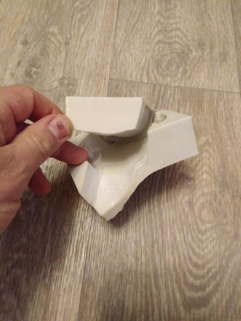

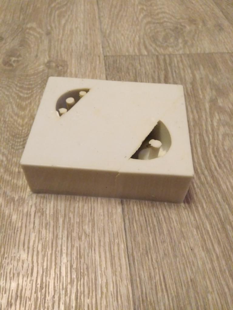

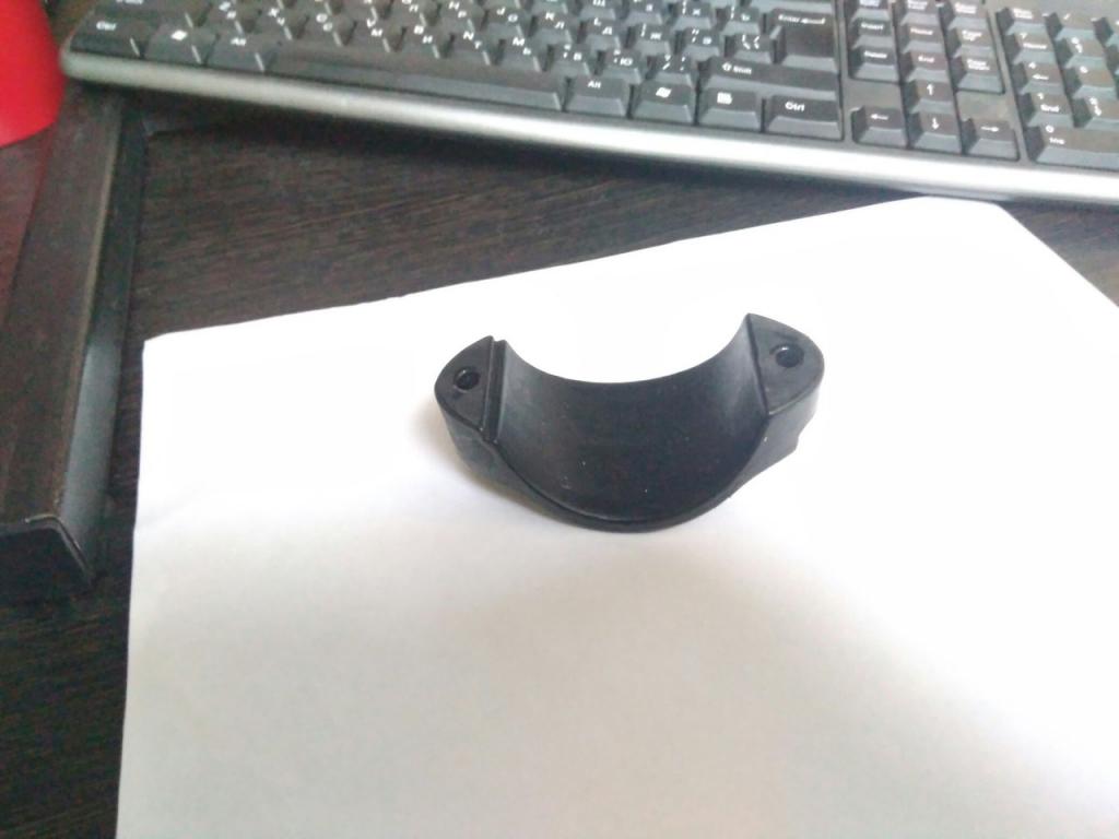

Особенности: Деталь получена литьем двухкомпонентного полиуретана в силиконовую форму с армированием стекло-сеткой
Плюсы:
1) Доступная технология, не требующая больших вложений и расходов на форму
2) Можно получать изделия "заводского" качества, сложной формы и приятного внешнего вида
Минусы:
1) Форма не долговечна, не позволяет отливать большое количество деталей
2) Пластик застывает достаточно долго
3) Автоматизация невозможна (но это и не есть технология массового производства)
Описание:

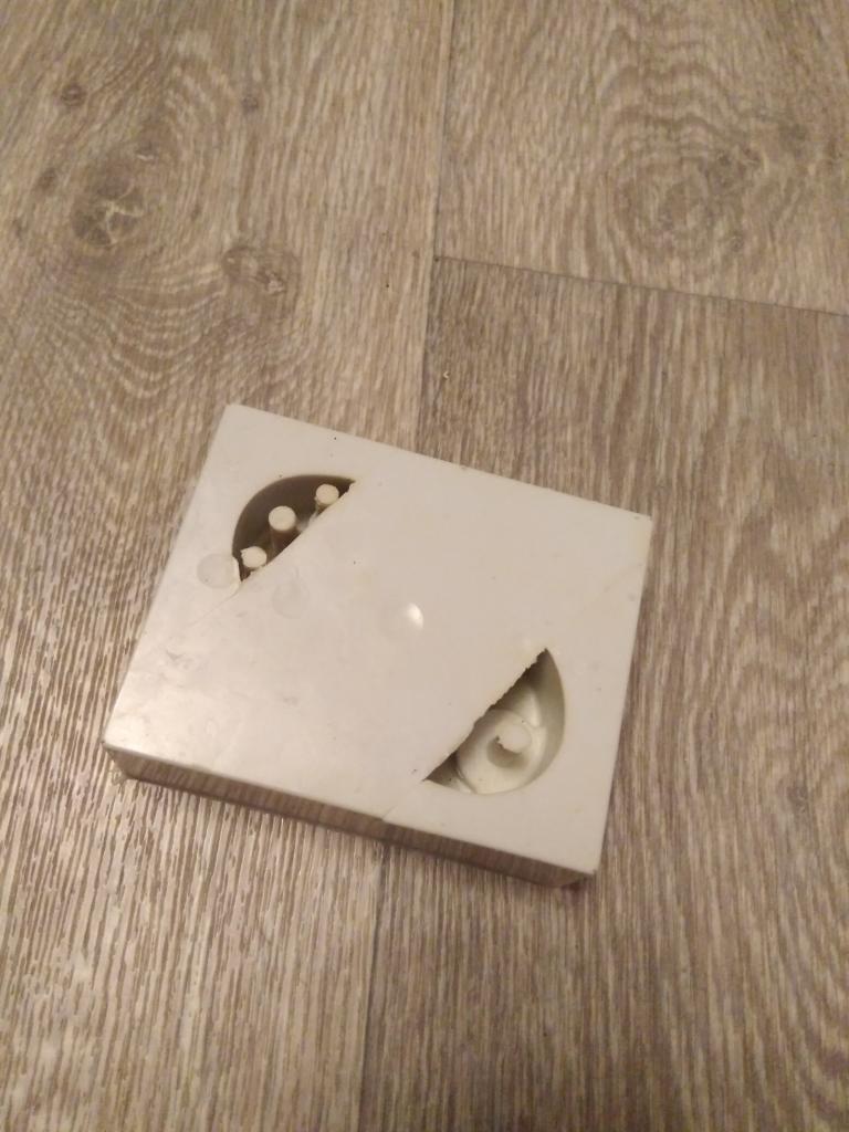

Как известно, изготовление деталей из пластмассы предполагает наличие дорогостоящей металлической формы, затраты на которую отбиваются только при крупносерийном производстве, но что делать нашему брату - самодельщику-мелкосерийщику? Многие знают, что Олег Халиков в серии "Пантер" решил довольно ответственную деталь - хомут крепления сиденья к раме - печатать на 3D-принтере из ABS-пластика, результатом экономии исполнителя работ на материале (было использовано частичное заполнение тела детали) стала поломка у клиентов этой детали при затяжке хомута. Можно было бы изготовить эту деталь из металла, однако позиция по этому поводу у Олега была принципиальной, поэтому мы занялись поиском надежной технологии получения красивой по-заводскому выглядящей детали и нашли ее в Казани - одна компания предложила отливать изделие из двухкомпонентной пластмассы в силиконовую форму.
Процесс следующий:
1) На 3D-принтере печатается мастер-модель (при этом печататься может из дешевого пластика, с минимальным заполнением)
2) Поверхность полученной модели доводится с помощью шпатлевки и шкурки до нужной гладкости, заодно можно исправить огрехи печати (большой шаг, например)
3) По модели из силикона отливается разъемная форма
4) Деталь отливается из двухкомпонентного полиуретана в эту форму
Одной формы хватает примерно на 30-40 отливок (то есть на 15-20 хомутов). Форму можно снимать, естественно, и с готового изделия.
Поскольку полиуретан, все-таки, довольно мягкий пластик, необходимо было предотвратить растяжение хомута при его затяжке на раме, в этом ключе было принято решение армировать деталь двумя слоями стекло-сетки (серпянки). Сетка укладывается в форму при заливке. У нас была возможность испытать вариант с армированием и без оного и результат сравнения оказался ожидаемым - неармированная деталь растягивалась (но в пределах зоны упругой деформации материала) и не создавала достаточного прижимного усилия. Армированный же хомут успешно выполняет свои функции на моей Пантере (и, надеюсь, Пантерах других пользователей) уже 3 сезона.
Ссылка на обсуждение: http://velomobile.org/forum/viewtopic.php?f=33&t=15090
Фото:
Хомуты
Силиконовая форма
За это сообщение автора Denis Silantiev поблагодарили: 7 -=LT=- (Вс дек 31 2017 16:38), Евгений (Вс дек 31 2017 21:38), Jozef (Вс дек 31 2017 12:25), Lord713 (Пн янв 01 2018 13:43), tttw (Вс дек 31 2017 01:52), virage (Чт янв 04 2018 12:55), Ильяка (Чт дек 28 2017 03:11)

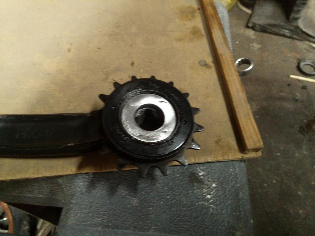

 Заголовок сообщения: Re: Конкурс 2017. Лучшее конструкторское решение. Узлы, элементы
Номер сообщения:#3  СообщениеДобавлено: Вт дек 19 2017 19:10

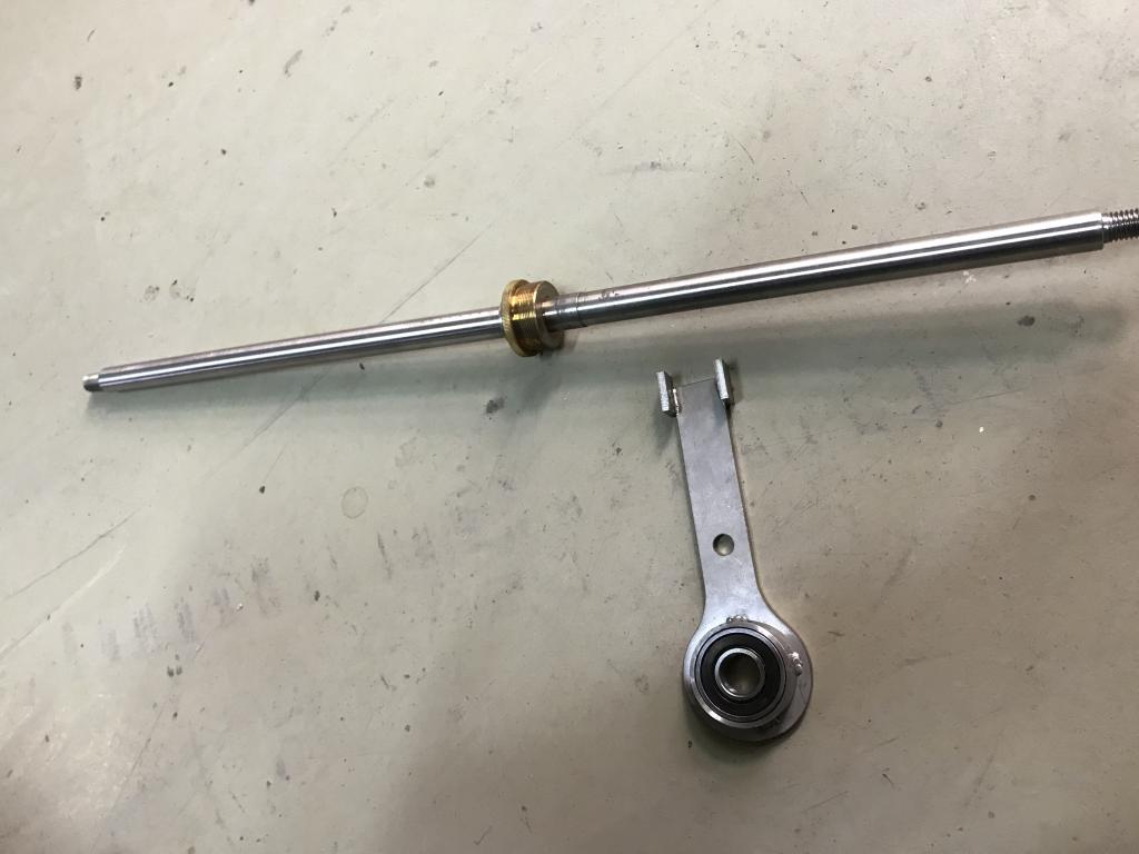

Интегрирование фривила и шатуна :mrgreen: :mrgreen: :mrgreen: (как закрепить фривил на шатуне, левом или правом)
Собственно, фривил часто используется как привод тормоза, обгонная муфта системы и т.д. Мне нужны были две независимые системы на тандем, тоже использовал фривилы.
http://velomobile.org/forum/viewtopic.php?f=79&t=15059
Плюсы:
Ремонтопригодность, приличный внешний вид, 100% соосность шатуна и фривила.
Минусы:
Для изготовления нужны токарные работы на большом токарном станке.
За это сообщение автора O-Witte поблагодарили: 6 -=LT=- (Вс дек 31 2017 16:38), alex (Вс дек 31 2017 17:59), Jozef (Вс дек 31 2017 12:25), Lord713 (Пн янв 01 2018 13:43), tttw (Вс дек 31 2017 01:53), virage (Чт янв 04 2018 12:55)

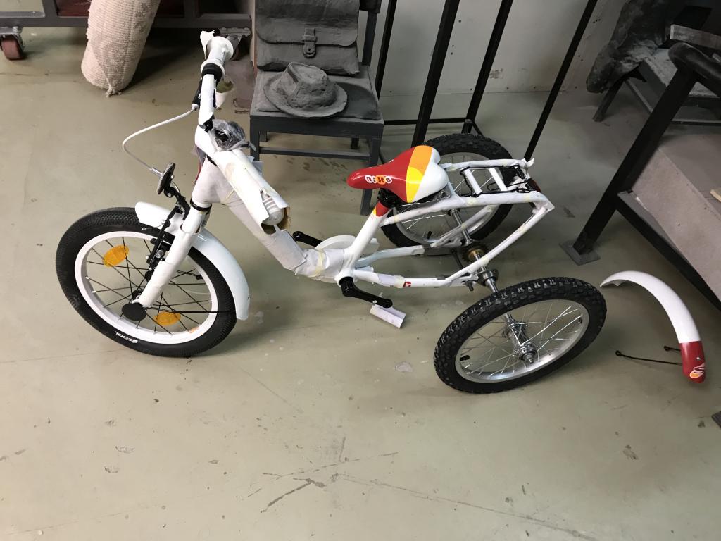

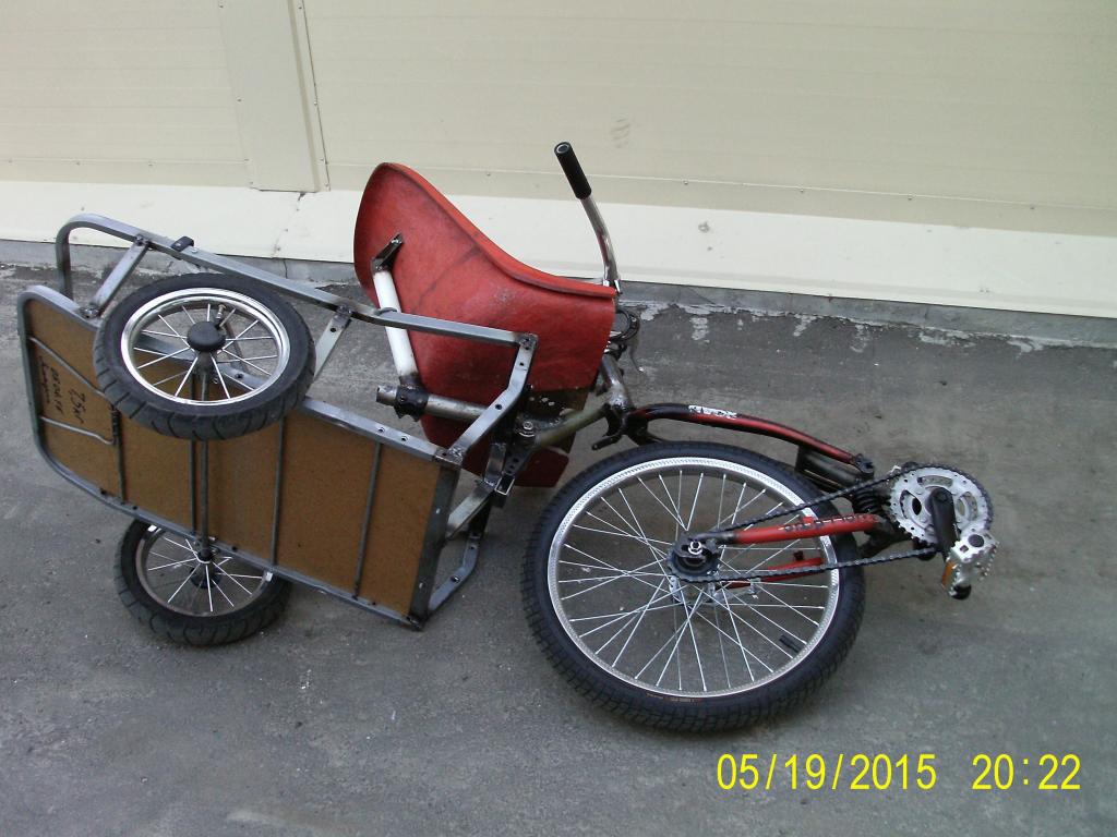

Номер сообщения:#4  СообщениеДобавлено: Ср дек 20 2017 14:00
Автор: Мазурчак Владимир
Категория: Техническое решение
Название: "Шарнирное соединение в раме"
Год создания: 2015
Где применено: В трёхколёсном грузовичке из детской коляски

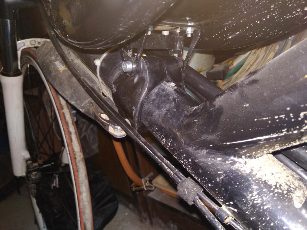

За чем: Ввести подвеску сиденья, использовав платформу, как маятник подвески на горизонтальном шарнире
Описание: Дельта трайк проектировался, как полный подвес, т.к. уже бал привод с подвесом на колесе в 20"
Соединение передней системы с задней осуществлялось при помощи горизонтального шарнира, расположенного на передней кромке платформы, под сиденьем, а буфером служил эластичный отбойник
От передней системы шёл Г-образный силовой элемент (гусак), на котором навешивалось сиденье
Плюсы: На ровной дороге полный комфорт
Минусы: На неровностях устойчивость крайне низкая
Причины: Узкая колея (колясочная- 460 мм), а подвеска набирала высоту
Модернизация: Колея расширена до 560 мм на колёсах 16", а балку моста размещено внутри кузова (для снижение высоты)
Сиденье опущено на борта платформы без подвески, а шарнирное соединение стало стыковочным узлом передней передней и задней систем
Шарнирное соединение: Состоит из двух проушин на передней кромке платформы и "гусака" от передней системы, имеющую ответную часть для соединения и жёсткую фиксацию от колебаний
Перспектива: Выполнен проект, где опорные параллели сиденья проходят под передней кромкой платформы, а платформа служит маятником, как было изначально
Фото галлерея:
За это сообщение автора Mazur4ak поблагодарил: palych (Ср янв 03 2018 23:09)

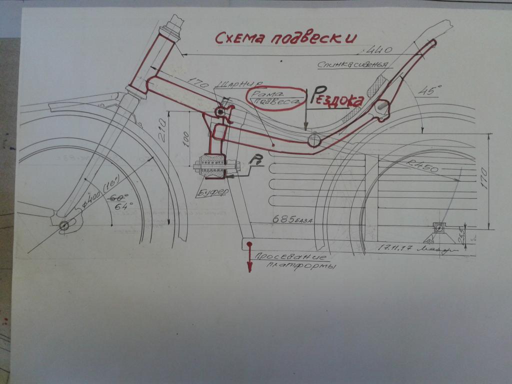

Номер сообщения:#5  СообщениеДобавлено: Ср дек 20 2017 14:08
Дельта трайк
Комментарий к файлу: Модернизация и практика

Проект подвески сиденья
За это сообщение автора Mazur4ak поблагодарили: 2 palych (Ср янв 03 2018 23:10), virage (Чт янв 04 2018 12:57)

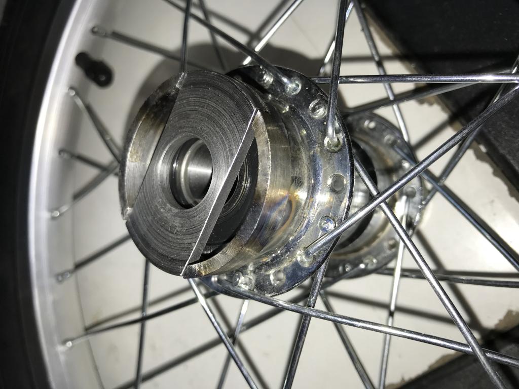

Номер сообщения:#8  СообщениеДобавлено: Вт дек 26 2017 14:50
Автор: Денис Силантьев (реализация - Иван Котылев)

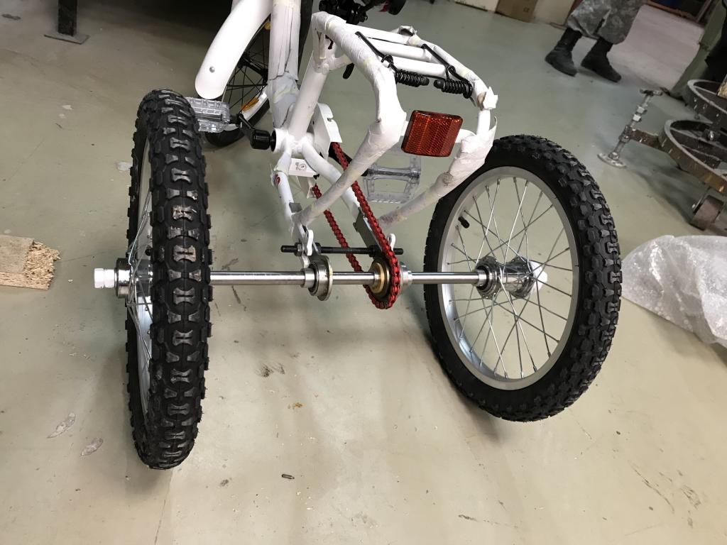

Название: "Простой задний мост для велосипеда"
Год создания: 2017
Особенности: Мост с неразрезным валом, с приводом на одно колесо.
Плюсы:
1) Минимум деталей
2) Использование стандартных ступиц без сложных доработок (причем доработка производится даже на собранном колесе)
3) Изготовление возможно без фрезерных работ
4) На переходник фривила можно установить и многоскоростную трещотку
5) Возможна реализация тормоза на ведущее колесо
6) Возможно простым образом сделать ведущим и второе колесо (но без дифференциала между колесами, конечно) - такое решение подойдет для использования на грунтах.
Минусы:
1) Сложность установки крыльев (нет рамы до самых колес)
2) Большая консольность колес, для больших нагрузок нужно увеличивать сечение вала.
Описание:
Мост выполнялся по моим чертежам и описанию отдельных узлов, решение по некритичным размерам и способу изготовления деталей заказчик принимал сам.
Описание некоторых моментов:
- Переходник для фривила выполнен из латуни и установлен на вал с методом горячей посадки
- Подшипники удерживают от смещения бобышки с упорным винтом, в центре вал имеет диаметр 18 мм, подшипники держателя моста упираются внутренней стороной в этот буртик.
- Вращатель ступицы устанавливается снаружи, на валу в этом месте сделаны лыски.
- Длина вала 610 мм
- На концах вала выполнена резьба М12.
- На одном конце вал имеет лыски для передачи вращения ступице
Ссылка на обсуждение: http://velomobile.org/forum/viewtopic.php?f=77&t=15098
Фото:
За это сообщение автора Denis Silantiev поблагодарили: 5 -=LT=- (Вс дек 31 2017 16:39), alex (Вс дек 31 2017 18:00), Евгений (Вс дек 31 2017 21:32), Jozef (Вс дек 31 2017 12:25), virage (Чт янв 04 2018 12:55)

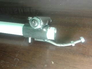

Номер сообщения:#9  СообщениеДобавлено: Ср дек 27 2017 14:48
Название: "ПРИСТАВНОЕ ДЫШЛО К ВЕЛОТАЧКЕ"
Год создания: 2017
Где применено: В "Велотачке " В. Мазурчака

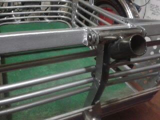

Зачем: Бывают ситуации (работа во дворе, доставка груза в холодную пору) применить рабочую тачку, где ручная тачка, имеющаяся в хозяйстве, не применима. А вот тут находка- заднюю часть "Велотачки" можно использовать, как рабочую, оснастив её приставным дышлом
Описание: "Приставное дышло" представляет немного изогнутую трубу,входящую в "соединитель", состоящий из 2-х, взаимно перпендикулярных трубок, в одну из которых (большего диаметра) и входит дышло, а трубка меньшего диаметра шарнирно контачит с задней частью при помощи горизонтального шарнира, расположенного на передней кромке платформы.
Соединитель имеет дополнительную фиксацию от проворота в виде изогнутого резьбового стержня
Плюсы: Фирменный вид, а "приставное дышло" может демонтироваться (с поворотом) в кузов платформы
Минусы: При переоборудовании приходится крутить резьбовые соединения, вместо автоматических фиксаторов, а отделение от "Велотачки" привода и сиденья занимает некоторое время, но не приносит раздражения.
Фото галлерея:

Номер сообщения:#10  СообщениеДобавлено: Ср дек 27 2017 14:56
Загрузка файлами
Комментарий к файлу: "Соединитель" на шарнире платформы
За это сообщение автора Mazur4ak поблагодарили: 2 palych (Ср янв 03 2018 23:12), virage (Чт янв 04 2018 12:56)

Номер сообщения:#11  СообщениеДобавлено: Ср дек 27 2017 15:28
Ещё файлы
Комментарий к файлу: "Соединитель" на дышле
Комментарий к файлу: Дышло в кузове платформы
За это сообщение автора Mazur4ak поблагодарил: palych (Ср янв 03 2018 23:11)
